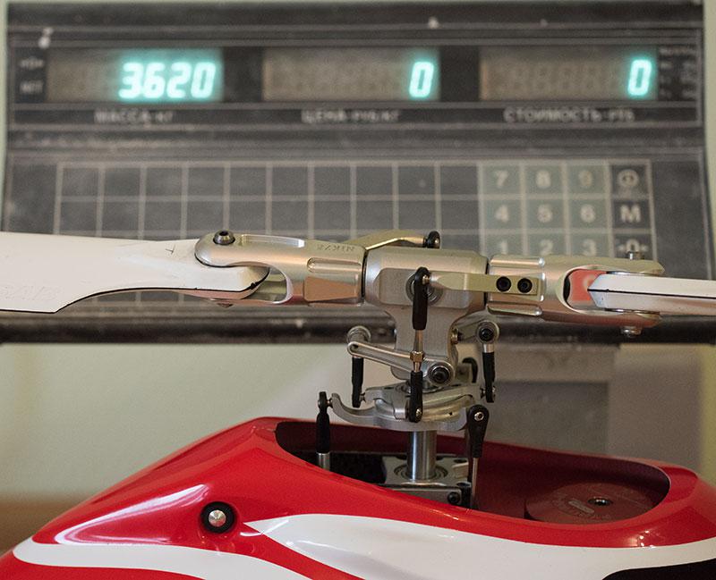

Закончил свою новую вертху, вес очень хороший :good:
канопу рисовал товарищ, делал другой товарищ, алюмяка моя :)
теперь тест драйвы и полеты

Канопу клеили в мастерской Сергея, сделано суперски, крепкая и вес 140гр
электроника импорт, тут пока без вариантов

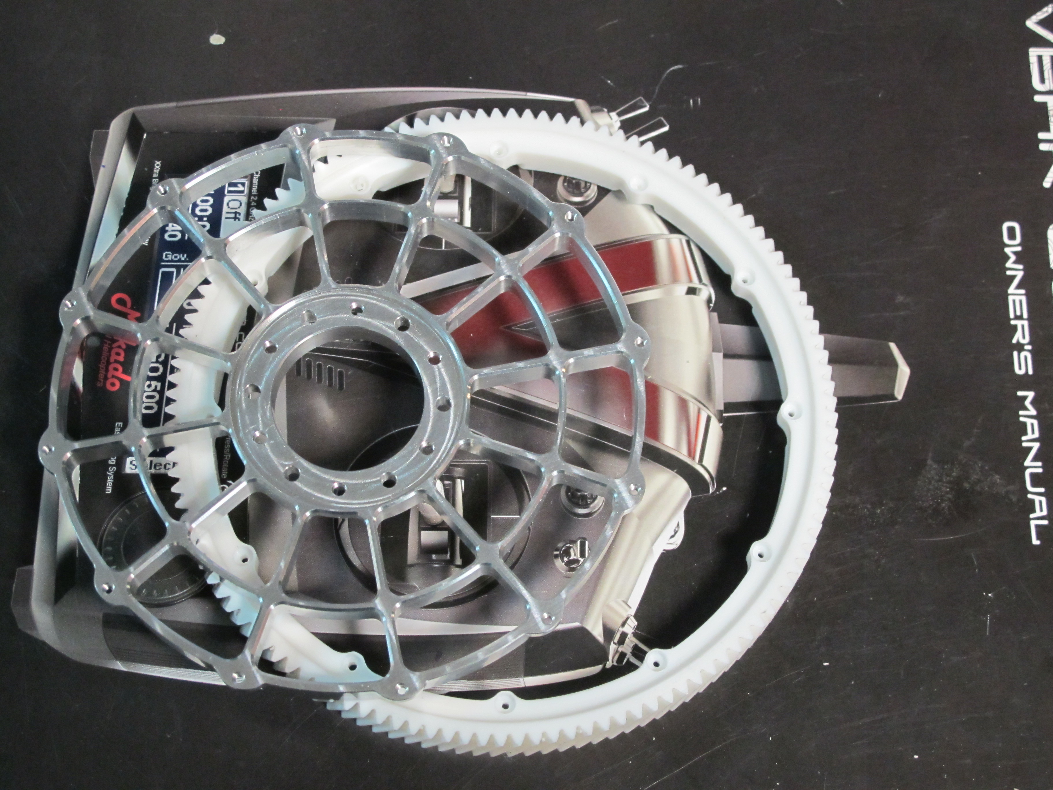

вылезла первая трабла :)
чересчур переоблегчил основную шестерню , мотор мощный , выломало серединку
сделал вставку из дюраля, подгонял в сделанные шестерни , нужно было спасать оставшиеся
теперь все гуд, стало крепче , но и тяжелее :)

А спицы без ребер плоские разьве правильно?
Хз, нагрузку держит, на изгиб не гнется, время покажет

в каких направлениях какие нагрузки идут на шестерне? Может имело смысл сделать цельный поддерживающий диск с толщиной 0.1-0.05 от толщины детали?
Нагрузки на изгиб в плоскости, на проворот вокруг хаба
на этой шестерни выбора особо нет, облегчения в пластике уже сделаны, в запасе 7 штук
эту вставку подгонял под вырезы облегчения, фактически прошло по краю возможности крепления
если делать с нуля, то там практически безграничные возможности :)

На фотографиях масштаб не виден ) Винтики М1.5 ?
Болты м2
они работают только на отрыв, на проворот держат уступы, их там 24 шт
