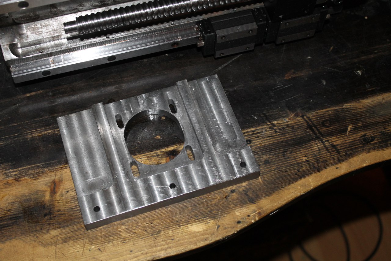

Сделал пластину под мотор для оси Z

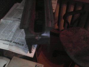

Положено начало балки.

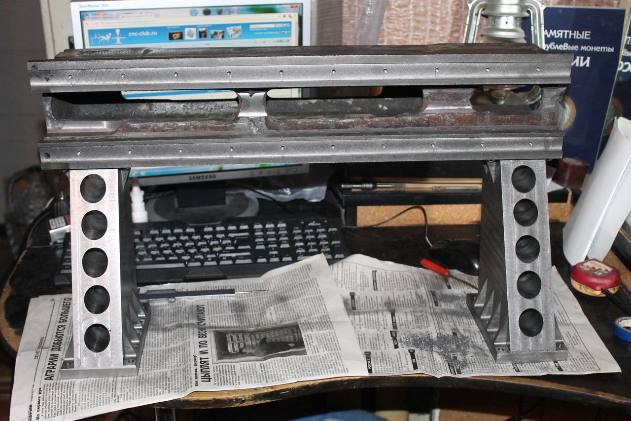

Балка практически готова, осталось резьбы нарезать.
За фото сори, с телефона, малая фотик утащила.

Coffeein
Сообщения: 2124
Репутация: 291
Re: Портальник по металлу (дубль 2)
Сообщение Coffeein »
Мне все нравится, но под рельс ровная интересна основа? У меня даже после шлифовки был перепад.
Lafayette
Сообщения: 3349
Репутация: 445
Сообщение Lafayette »
Силвер писал(а):Мне все нравится, но под рельс ровная интересна основа? У меня даже после шлифовки был перепад.
точно сказать не могу, буду выставлять рельс, посмотрим, если что пошабрим. Делал так как на оси Z проблем не возникло.

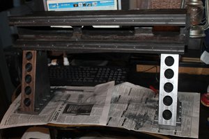

И так первая примерка "ножек"
Тяжеловато получается :D

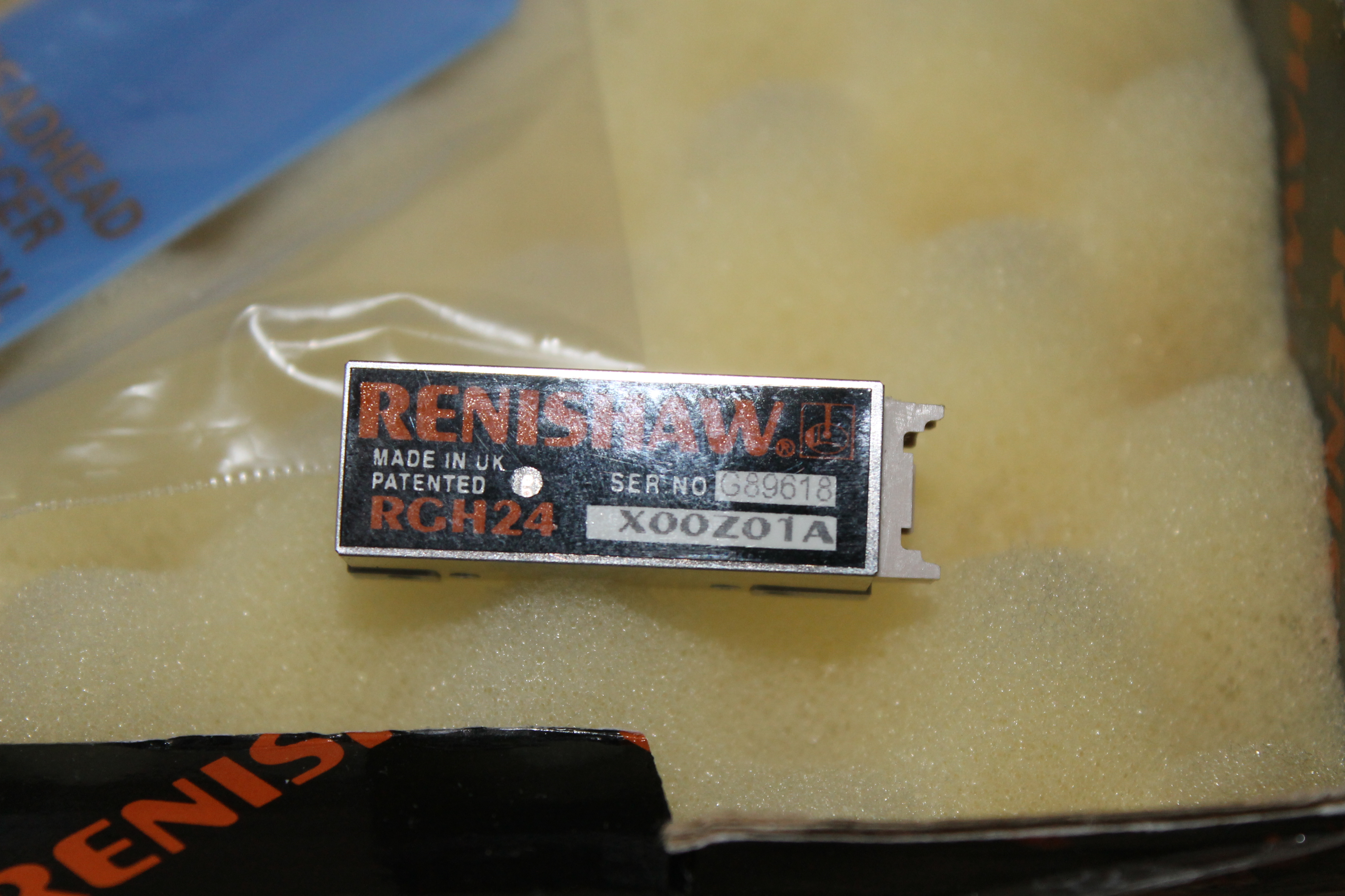

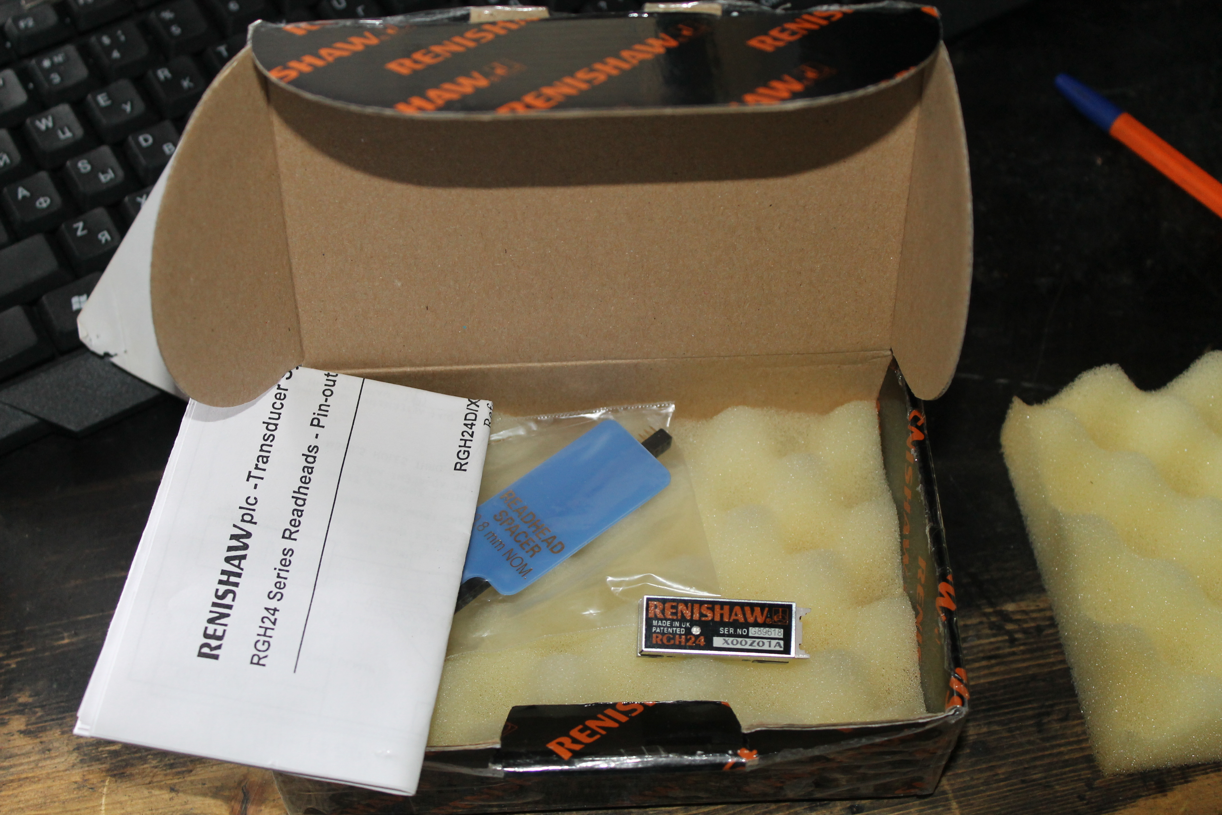

Приехал один из датчиков на линеку. Спасибо человеку, поменялся со мной на кусочек линейки)))
