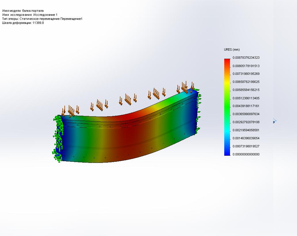

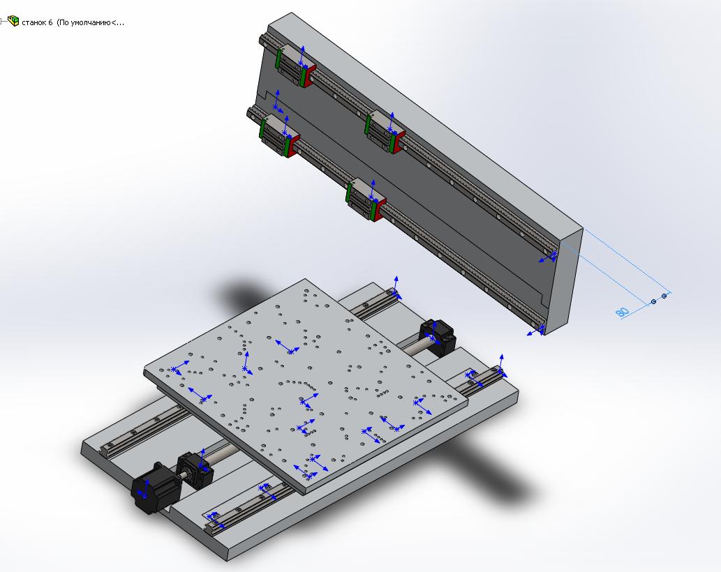

frezeryga писал(а):30 это бред а еще эти 30 сильно разнесут габариты деталей оси Z. Опора с незатянутой гайкой смешно. У меня 20е рельсы и я херачу молотком по станку когда детали отрываю и гнул шпиндель на полной скорости и кареткам пофиг. Если так дальше будет продолжатся то новый станок недалеко от первого уйдет по количеству косяков.
Звучит так как будто "зачем делать с запасом давай все впритык" . То что они разнесут габариты и что? пусть разносят, там с запасом места пока, по части плеча, то жесткости станины на этот раз так же должно хватить с запасом на все.
Косяки должны быть реальными а не так что где то что то побольше взял чем надо, больше не меньше.
балку портала вот пока не решил пока какой делать , делать из люмишки нужно однозначно чтоб скомпенсировать температурные расшиения низа а вот хватит ли 80мм пока вопрос . А вопрос в том как это все просчитать в солиде чтобы хотя бы представлять и сопоставлять полученные результаты с результатами других станков, откуда взять хотя бы какие то цифры для сравнения.
в симулейшене особо не силен, знаю что силы приложил не так как они будут на самом деле, но все же если я все правильно понял то при 2 тоннах сверху отклонения портала будут в одну сотку при самом мягком люмине.
4.JPG (3907 просмотров) <a class='original' href='./download/file.php?id=110626&mode=view' target=_blank>Загрузить оригинал (75.34 КБ)</a>
сила в 2 тонны (3907 просмотров) <a class='original' href='./download/file.php?id=110628&mode=view' target=_blank>Загрузить оригинал (53.02 КБ)</a>
сила в 2 тонны
Re: Тяжелый станок из блоков люмишки и полимергранита 600*60
Усиливать надо там где слабо. А усиливать там где и так с запасом и при этом ничего не делать там где слабо это бред страх и ужас. С таким подходом этот станок не далеко от первого уйдет по по количеству косяков на квадратный метр.
Сообщение Константин23 »
ridirt писал(а):правильно понял то при 2 тоннах сверху отклонения портала будут в одну сотку при самом мягком люмине.
Какие две тонны сверху?...наверно я что-то недочитал(
И зачем сверху :thinking:
Нагрузку оценивать надо вроде при обработке
Фреза врезается в материал и пытается гнуть портал
А про усилие....пост 176

2 тоны??? :freak: :cheesy:
Это точно фрезер, а не пресс или молот для кузни???

30 рельсы с запасом, о каком запасе речь. Балку Вы потом врядли переделывать будете.

frezeryga писал(а):Усиливать надо там где слабо. А усиливать там где и так с запасом и при этом ничего не делать там где слабо это бред страх и ужас. С таким подходом этот станок не далеко от первого уйдет по по количеству косяков на квадратный метр.
дело то как раз в том что я пытаюсь обьяснить что там где по вашему слабо я не отказываюсь усиливать а наоборот . Ситуация для меня весьма спорная, поскольку понятно что не одни упорники слабое звено, тот же двигатель например все это можно легко поменять ну или отделаться относительно малой кровью если говорить о упорниках. 30 каретки больше для своей уверенности что ли, или вы считаете есть смысл продать их и купить меньшего размера? Смысл? станок станет от этого жоще?
