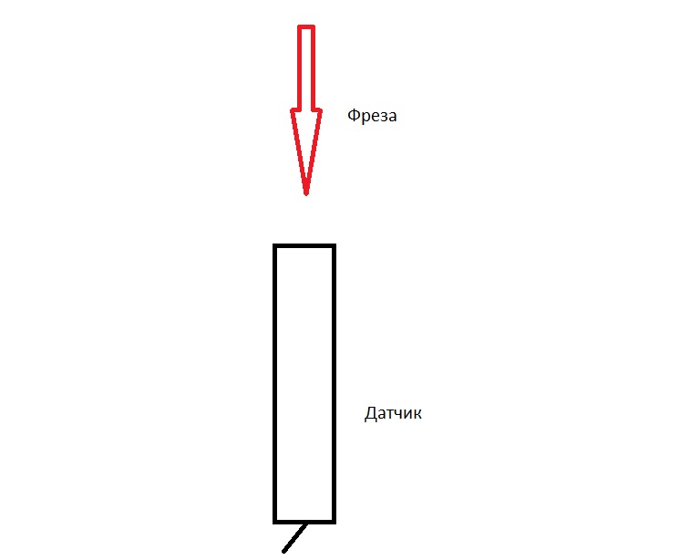

Интересно мнение!!!
Никто не пробовал применить индуктивный датчик для поиска нуля инструмента?
Безымянный.jpg (2159 просмотров) <a class='original' href='./download/file.php?id=108583&mode=view' target=_blank>Загрузить оригинал (17.75 КБ)</a>
Re: Портальник по металлу (дубль 2)
Неточно.
Lafayette
Сообщения: 3349
Репутация: 445
Сообщение Lafayette »
frezeryga писал(а):Неточно.
А сильно хромает повторяемость если использовать одну и туже фрезу?
Таде погрешность что и при хомлении будет.
Lafayette
Сообщения: 3349
Репутация: 445
Хотя нахрен он нужен, лучше использовать точку отсчёта хоум.
А вот для дома я использую линейку, без всяких индуктивных датчиков.
Обычная пластинка вполне попадает в сотку.
Lafayette
Сообщения: 3349
Репутация: 445
frezeryga писал(а):Обычная пластинка вполне попадает в сотку.
Зачем мне городить датчики, крепления под них и т.д. если на оптическом датчике линейки есть ноль метка.
А тем более попробую достать датчики с расширением пол микрона. Будет точнее любого индуктивного тдатчика.
