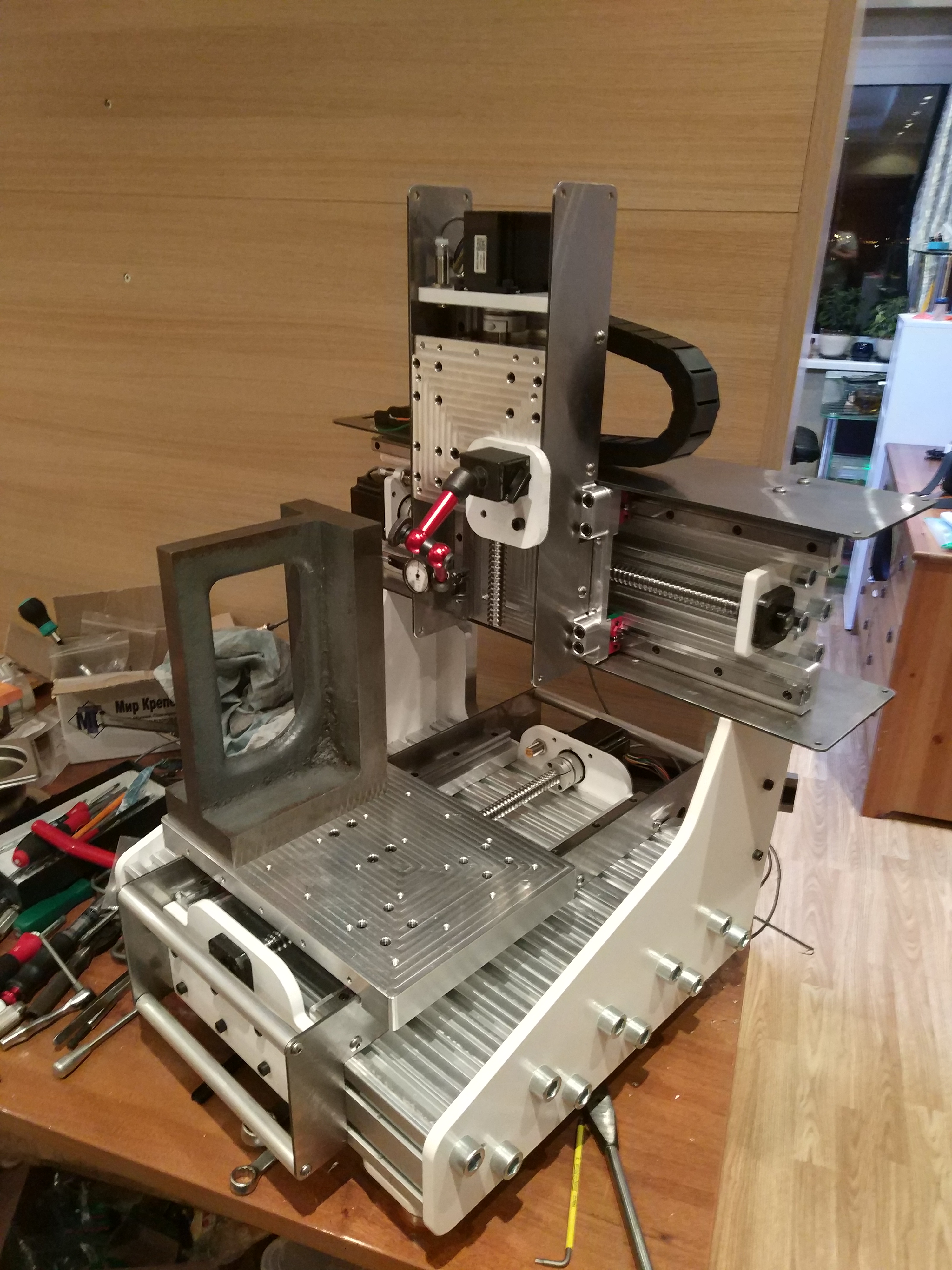

Максим, а в этом проекте профиль из Алюмики? Не пойму, как там резьба режется в торце..
Re: Мелкий станочек 300х200х100
Профиль из зетека 80х80 резьба м14
Dimka
Сообщения: 1286
Репутация: 347
Настоящее имя: Дима
Сообщение Dimka »
Т.е., отверстие дополнительно рассверливалось?
Неа. Там изначально дупла 12мм

С правильным угольником ставить углы стало адски удобно. Ненадо прижимать и фиксировать.
IMG_20170326_000342.jpg (3530 просмотров) <a class='original' href='./download/file.php?id=107166&mode=view' target=_blank>Загрузить оригинал (3.68 МБ)</a>

а кран , для этого угольника , имеется ??? :shock:
да не тяжелый он. одной рукой поднимается легко.

frezeryga писал(а):С правильным угольником ставить углы стало адски удобно.
Дык - это не угольник - это плита поверочная. угловая.
И да - с рамным уровнем так-же удобно - его веса вполне хватает на выставление плюс уровень даёт бОльшую точность в плане взаимного выставления осей.
Уровень у меня тока брусковый 0.02 на метр.

компоновка у станка - шик
Обычная с подвижным столом.
