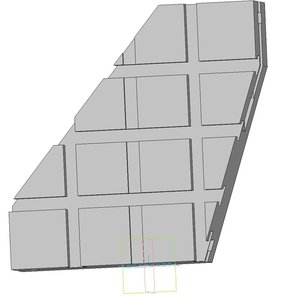

Как думаете, стоит ли обрезать УСП плиту вот так?
P.S. Хватит оффтопить :pssdoff:
Плита УСП 240х240х60.jpg (3552 просмотра) <a class='original' href='./download/file.php?id=104646&mode=view' target=_blank>Загрузить оригинал (62.13 КБ)</a>

Lafayette, а зачем срезать? после обрезки могут вылезти деформации. гарантировать что после обрезки все останется ровно никто не может

aegis писал(а):Lafayette, а зачем срезать? после обрезки могут вылезти деформации. гарантировать что после обрезки все останется ровно никто не может
Думаю что после болгарки врядли её поведёт, хотя всё возможно. Ну для успокоения души можно шлифануть.

Возможно, но с УСП работать проще, да и что там две плиты 240х240 обрезать. В любом случаи меньше рабты с плитами чем с новую делать.
Сверху станет ещё опора 180х90, а поперёк две планки 60х45. Плита портала прикрутится к планкам и опоре.
Вечером постараюсь скинуть общую компоновку.

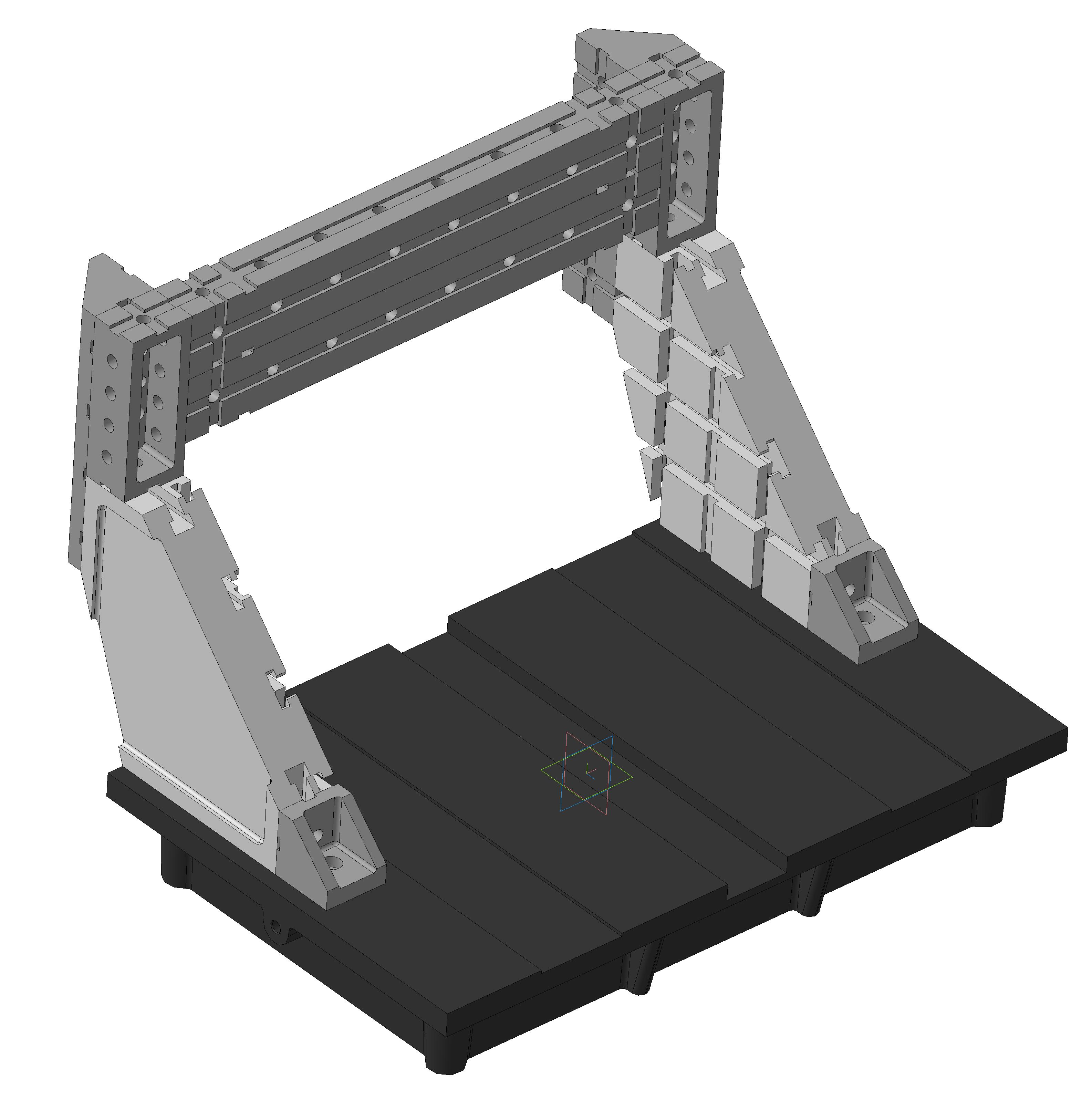

Сообщение Lafayette »
Вот накидал компоновку, не окончательно, возможно немного поменяю.
Плита УСП 240х240х60.jpg (3357 просмотров) <a class='original' href='./download/file.php?id=104744&mode=view' target=_blank>Загрузить оригинал (110.59 КБ)</a>

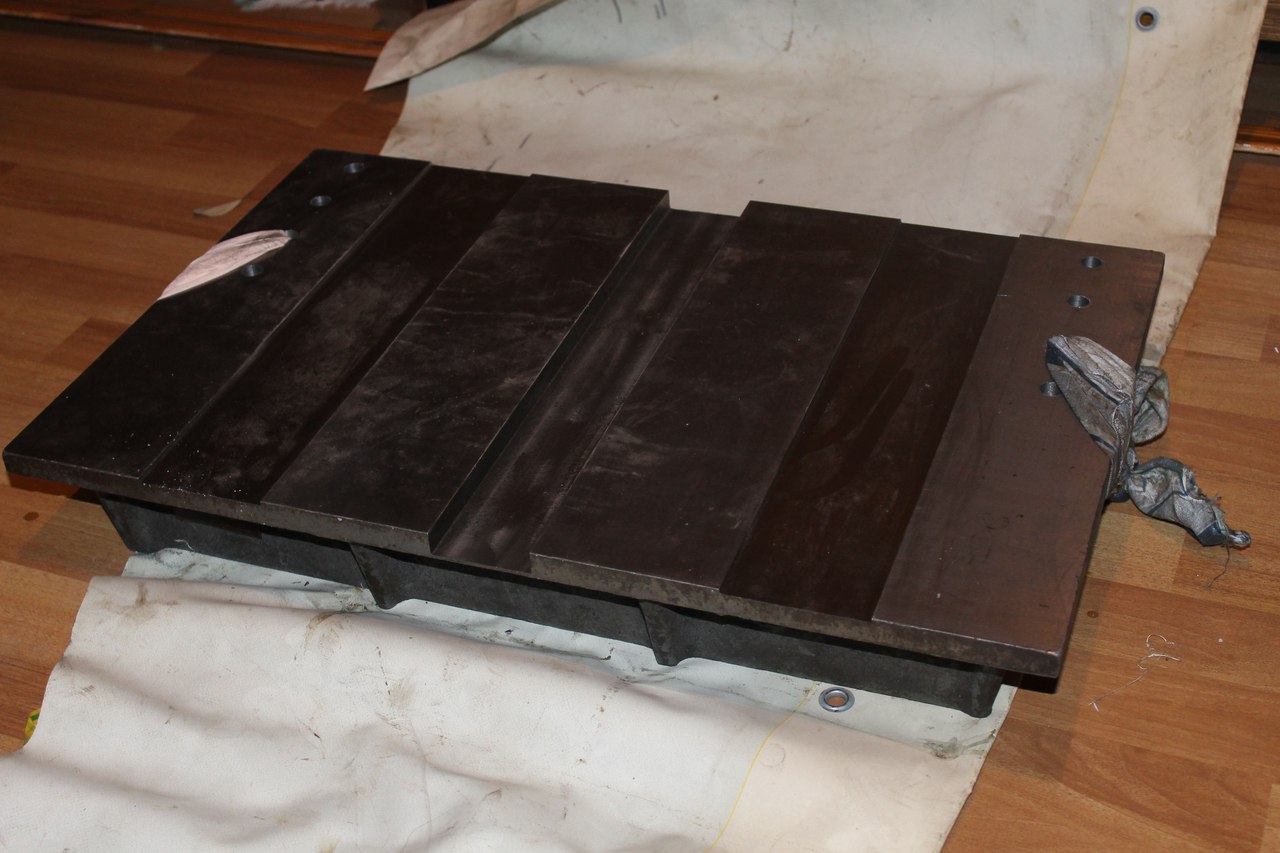

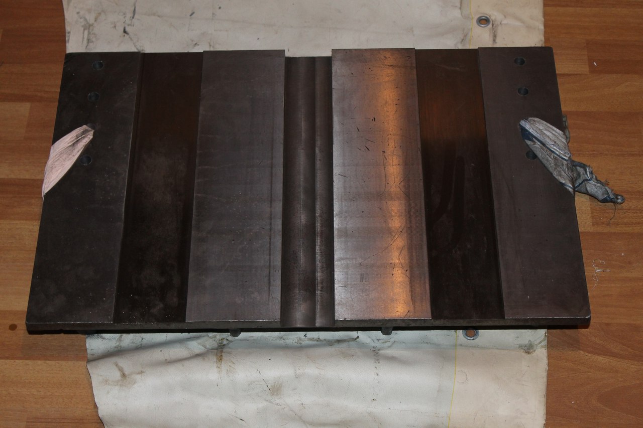

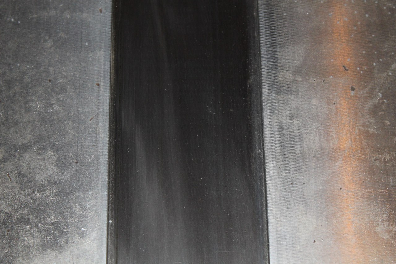

Наконец принёс домой плиту, не ожидал что такая тежёлая.

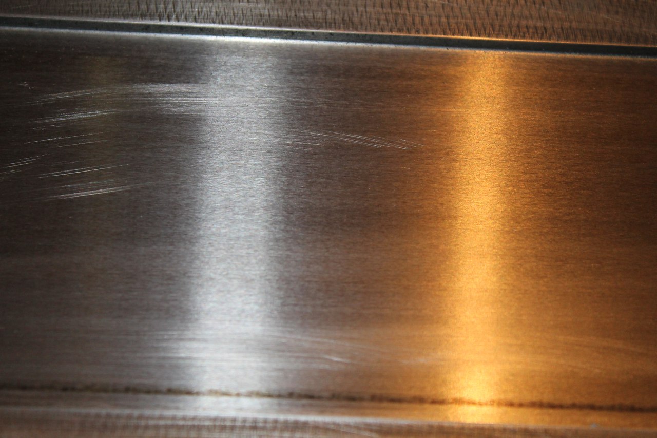

UNdwszLXtx4.jpg (3245 просмотров) <a class='original' href='./download/file.php?id=104988&mode=view' target=_blank>Загрузить оригинал (142.24 КБ)</a>
sU2f2F5Ewao.jpg (3245 просмотров) <a class='original' href='./download/file.php?id=104989&mode=view' target=_blank>Загрузить оригинал (150.42 КБ)</a>
Ty4leibSnKg.jpg (3245 просмотров) <a class='original' href='./download/file.php?id=104990&mode=view' target=_blank>Загрузить оригинал (216.1 КБ)</a>
W2yWwDY9Unk.jpg (3245 просмотров) <a class='original' href='./download/file.php?id=104991&mode=view' target=_blank>Загрузить оригинал (175.85 КБ)</a>

А вообще кто-то собирал станок на УСП-12 ? Порылся, начинания вроде есть, а конечного результата нигде нет.
Вот накидал окончательную сборку с УСП-12. Сзади поставил уголки для увеличения прочности по необходимости путём постановки ещё одной или двух доп. планок. Так же присутствует возможность поставить угловые опоры для поддержания стенок.
Что скажите любители не коромысел?
Сборка.jpg (3119 просмотров) <a class='original' href='./download/file.php?id=105134&mode=view' target=_blank>Загрузить оригинал (302.43 КБ)</a>
Сборка1.jpg (3119 просмотров) <a class='original' href='./download/file.php?id=105135&mode=view' target=_blank>Загрузить оригинал (455.32 КБ)</a>
