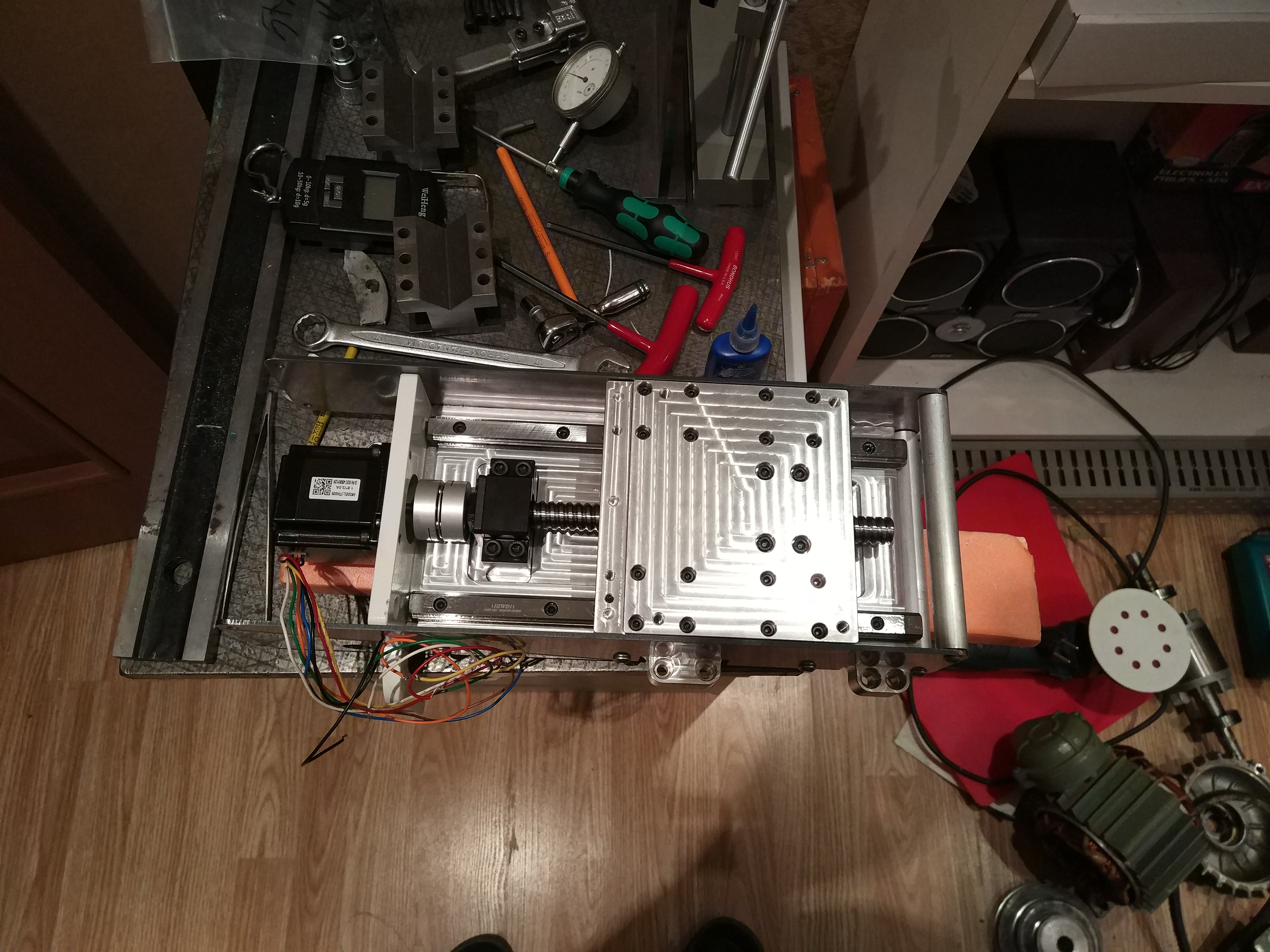

Две оси победил. Не обошлось без сюрпризов. Гайка тби длинной 50мм и имеет 4 контура шариков а китайская гайка 44мм и 3 контура шариков.
IMG_20170215_202308.jpg (1940 просмотров) <a class='original' href='./download/file.php?id=103420&mode=view' target=_blank>Загрузить оригинал (3.92 МБ)</a>
IMG_20170215_202300.jpg (1940 просмотров) <a class='original' href='./download/file.php?id=103421&mode=view' target=_blank>Загрузить оригинал (3.9 МБ)</a>

frezeryga писал(а):Две оси победил.
Класс! На чём станину пылил? На своём или на работе?
Фердинанд Порше
Сообщения: 13713
Re: Мелкий станочек 300х200х100
На мультикаме. Но мой тоже живет наработе. Просто на мультикаме быстрей сразу две станины и два портала за раз пыльнул.
