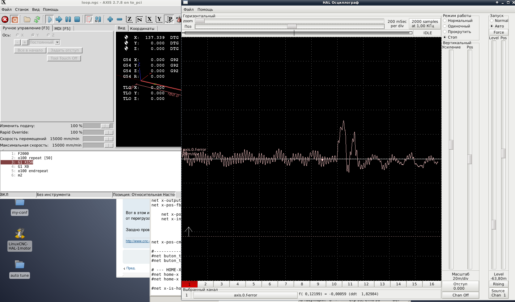

MGG
Сообщения: 3403
Репутация: 1010
Re: Портальник по мягким металлам по проекту Фрезеряги.
Сообщение MGG »
UAVpilot писал(а):Похоже всё таки на первое:
У тебя написано:
Код: Выделить всё • Развернуть
net x-index-enable egantry.0.axis.index-enable <= axis.0.index-enable
net x1-index-enable egantry.0.joint.00.index-enable => pid.x.index-enable
net x2-index-enable egantry.0.joint.01.index-enable => pid.a.index-enable
net x-index-enable to_pci.1.feedback.index_en0
net a-index-enable to_pci.1.feedback.index_en1
Т.е. сигнал index-enable до to_pci.1.feedback.index_en1 просто не доходит и не обнуляет счётчик энкодера - отсюда и прыжки непонятно в куда...
Вот в этом и была пробелма. Т.е. х1 и х2 после оборота не видели индекс, у них сносило крышу, и они хотели от обиды уничтожить все, но защита от перегруза на самом драйвере останавливала их.
Заодно проверил, коррекция положения работает без проблем
Появился такой вопрос, чуть ослабил ремни, натянуты были отдуши, теперь на картинке видно, что в разные стороны сигнал идет по разному, это нормально?
hal_5.png (1989 просмотров) <a class='original' href='./download/file.php?id=102200&mode=view' target=_blank>Загрузить оригинал (165.31 КБ)</a>
dtw.moscow@gmail.com
Nikomas
Сообщения: 681
Репутация: 64
Откуда: Беларусь
Сообщение Nikomas »
MGG писал(а):Вот в этом и была пробелма.
Правильно ли я понимаю, что:
  • У вас по X оси стоят 2 привода и один Хоум датчик.
  • Само "хоумление" происходит по Z метке энкодера одного привода (Master-привод).
  • Slave-привод выравнивает портал с помощью engantry
Как происходит управление 2 осями (Master/Slave) в лцнц? Что смотрит за рассогласованием осей?
