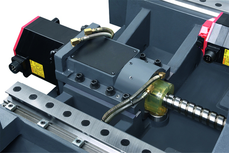

john1987887 писал(а):Доп модули брали те, что ты по ссылке давал?
Что за ссылка? Если то что на Али чудо коробочка, то не то.
У Яскавы свои доп. модули с боку сервы прищелкиваются. Здесь на фото видны доп. модули на сервах Про сервы Yaskawa #1 и бывают они под разные задачи. Хош сервой по сети управлять вешаешь такое то модуль, хош линейки прикрутить - вешаешь такой то модуль... Есть модули и по оптоволокну серой управлять ;)
Re: По мотивам станка на поверочной плите 300Х300Х110
SVP писал(а):Что-то не верю я в такую "радость", обычно если кривое - то всё и везде,.
Либо закусывать будет, либо люфтить в разных местах винта.

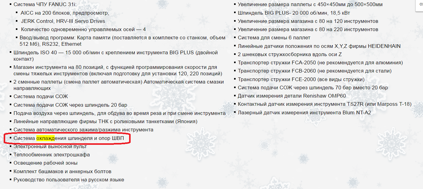

Если будет люфтить, то линейки должны это увидеть и скоректировать. Но люфты в ШВП на фрезере это как бы не возможность удержать стол.
По мимо люфтов и неравномерности, ШВП умеет растягиваться/сжиматься под нагрузкой, температурные деформации. При работе, ШВП и опоры греются. В некоторых станках есть системы охлаждения. Линейка это тоже скомпенсирует.

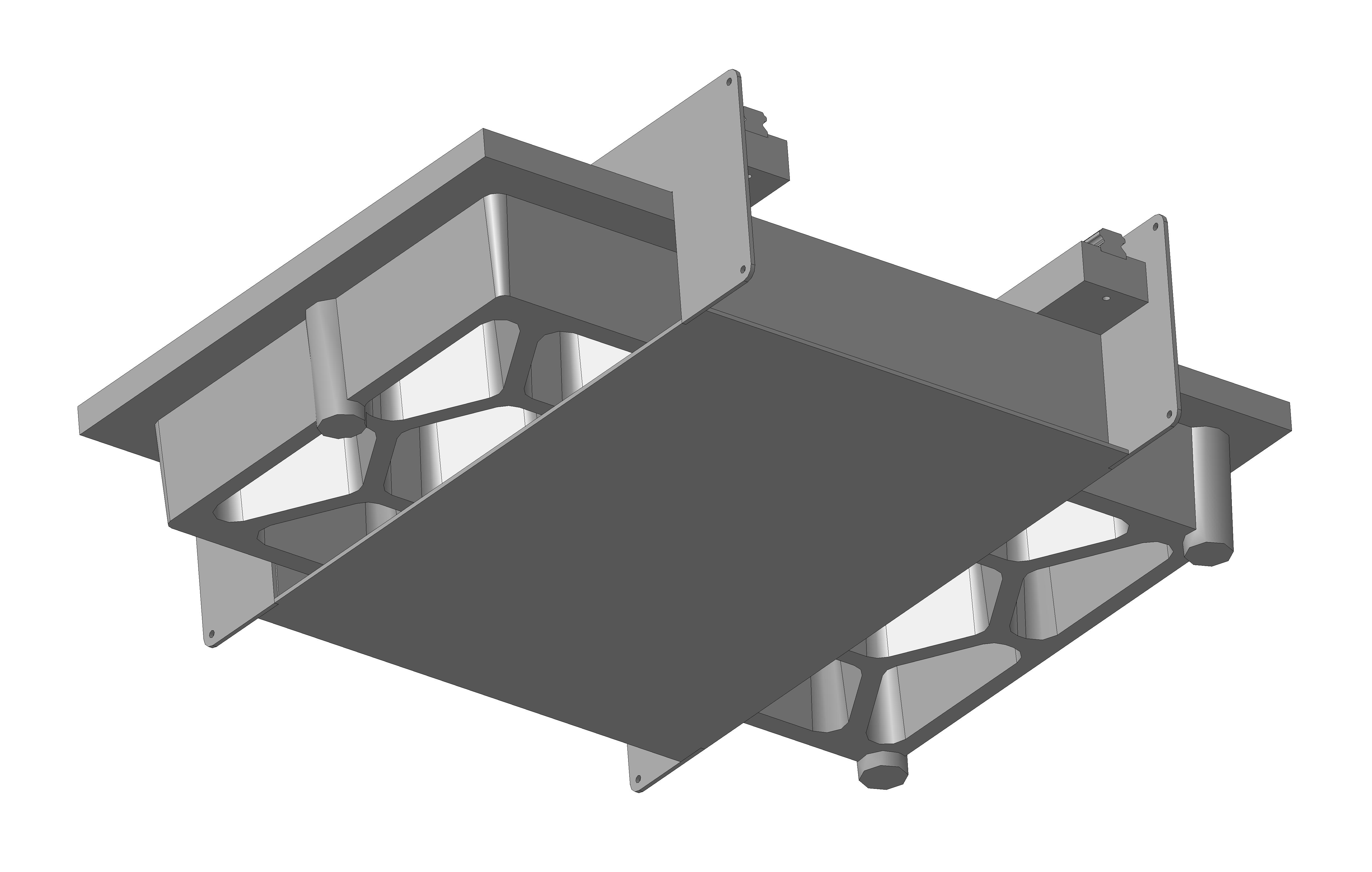

Ох и понаписали тут. В общем вердикт такой ШВП буду брать нормальные, линеек не будет, ну их кризис, шаговики лидшайн или типо того с нормальными драйверами, на счет гибридных шд, есть сомнения, стоит ли заморачиваться?
Думаю как сделать ленточную защиту на плите, плита снизу литая, а значит ее придется фрезернуть как сделал Дрюня и закрыть среднюю часть листом.
Смущает только большое количество деталей из нержавейки, похоже придется покупать лист целиком, и заказывать резку из своего материала, больно уж много ее в проекте выходит.

ненадо ничего фрезеровать и никаких листов снизу. сервошаги тож фтопку хорошие шаговики и хорошие драйвера.
Дрюня

Если три опоры внизу нормально на сол фрезера станут, опоры не повреждены, фрезеровщик не вопит, что в трёх точках прижим и фрезеровать не нужно низ плиты.

frezeryga писал(а):а зачем вообще ие трогать у нее же поверхность нормальная.
Макс, на твоём станке же есть "паз" под рельс? Я себе делал упорный буртик под рельс. Можно конечно и без привалочных плоскостей рельсы по лиейке выставить, но тогда процесс станкостроения становится слишком прост и не интересен :hehehe:
там проставочка достаточно широкая 40мм прихватить ие на локтайт никуда она не денется.

Саму рабочую поверхность плиты я трогать не собираюсь, фрезернуть хочу только нижнюю часть. Почему нужен лист с низу, да потому что нужно максимально закрыть пространство под лентой, туда нечего не должно попадать.
Ненужно ничего закрывать. Туда и так не попадает.
