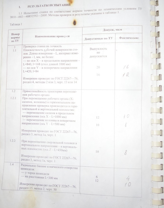

Что мне нравится в отечественных и СССРовских станках, в паспортах обычно есть цифры измерений реальной точности. А сейчас покупаешь станок из 1-2мм алюминия и втюхивают точность в 0.01мм :)
Изготавливается на нем деталюшка с отверстиями и уклоном, потом обмеривается.
01.JPG (87949 просмотров) <a class='original' href='./download/file.php?id=98747&sid=83151dca6c0fc33ec3b135bd00b5bb15&mode=view' target=_blank>Загрузить оригинал (153.32 КБ)</a>
Результаты испытаний, когда станок был новый!
02.JPG (87949 просмотров) <a class='original' href='./download/file.php?id=98748&sid=83151dca6c0fc33ec3b135bd00b5bb15&mode=view' target=_blank>Загрузить оригинал (147.8 КБ)</a>
03.JPG (87949 просмотров) <a class='original' href='./download/file.php?id=98749&sid=83151dca6c0fc33ec3b135bd00b5bb15&mode=view' target=_blank>Загрузить оригинал (143.49 КБ)</a>
04.JPG (87949 просмотров) <a class='original' href='./download/file.php?id=98750&sid=83151dca6c0fc33ec3b135bd00b5bb15&mode=view' target=_blank>Загрузить оригинал (164.14 КБ)</a>
Duhas

aftaev писал(а):Что мне нравится в отечественных и СССРовских станках, в паспортах обычно есть цифры измерений реальной точности. А сейчас покупаешь станок из 1-2мм алюминия и втюхивают точность в 0.01мм :)
Какой станок покупаешь, то и получаешь и СССР тут не при чём.
Покупали DMG-1000 - приезжали специальные люди со всякими балбарами и т.п. все настраивали, обмеряли, фрезеровали тестовые детали, выдавали акты проверки с печатями...

Вот и я про это. Что берешь паспорт станка, там данные измерения. И это на обычных фрезерных, плоскошлифовальных и тд... Стоят печати, подписи. Значит кто то за это отвечал.
Сейчас продается оборудование, вот что написано в паспорте или на сайте - тому и нужно верить. И покупатели таких станков потом доказывают что у них детальки в сотку, потому что станок у них в сотках работает потому что так на сайте продавца написано :)
