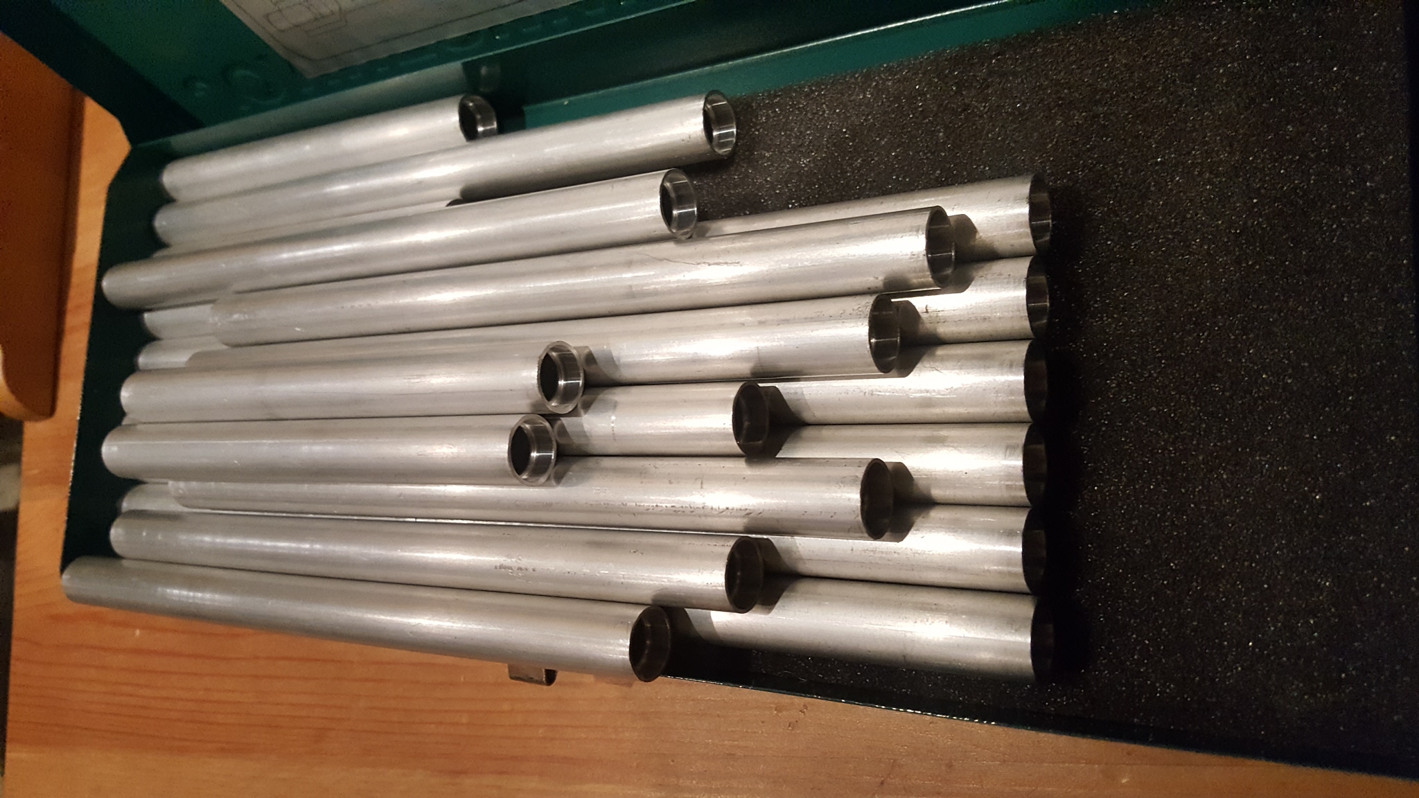

Расточил ролики защиты. Изготовлены из трубки 16х2
