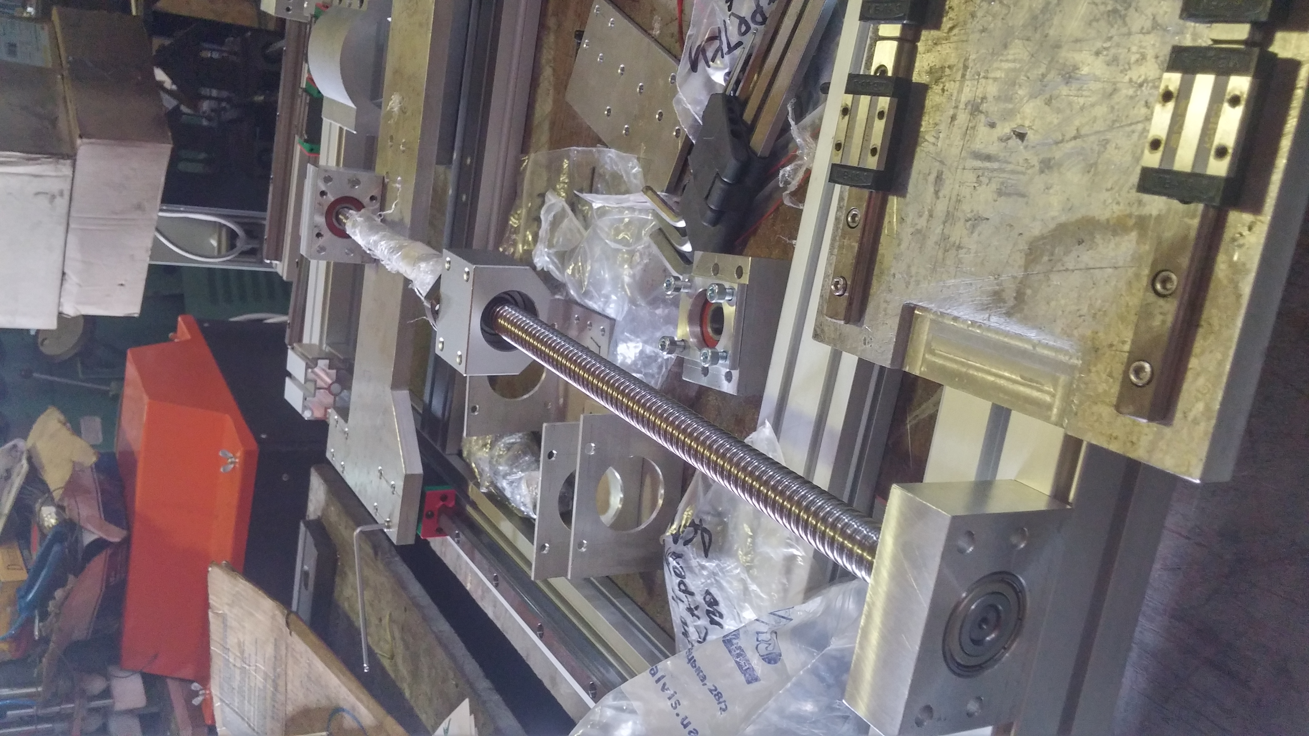

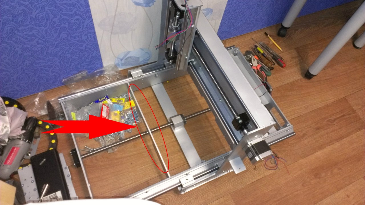

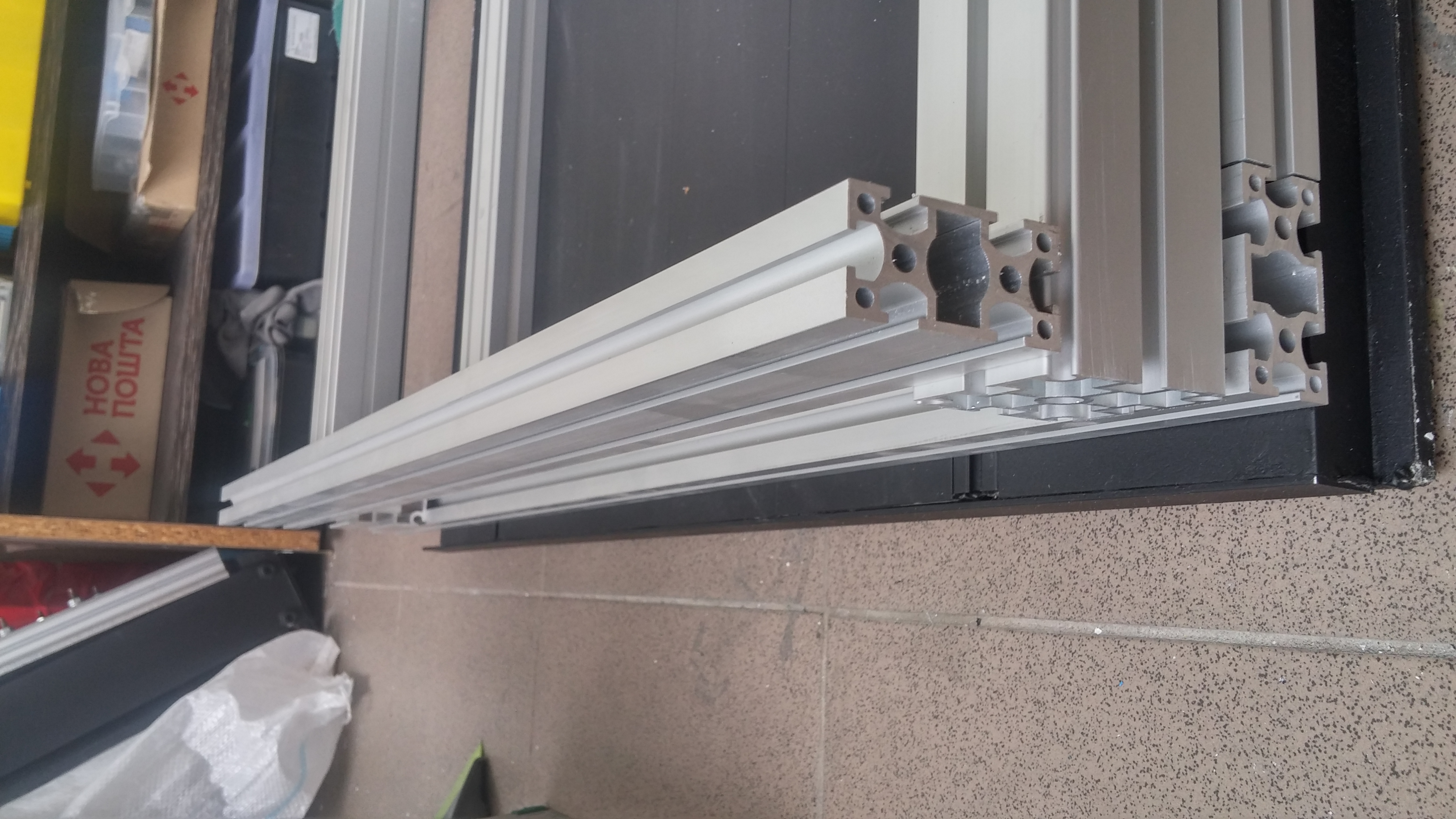

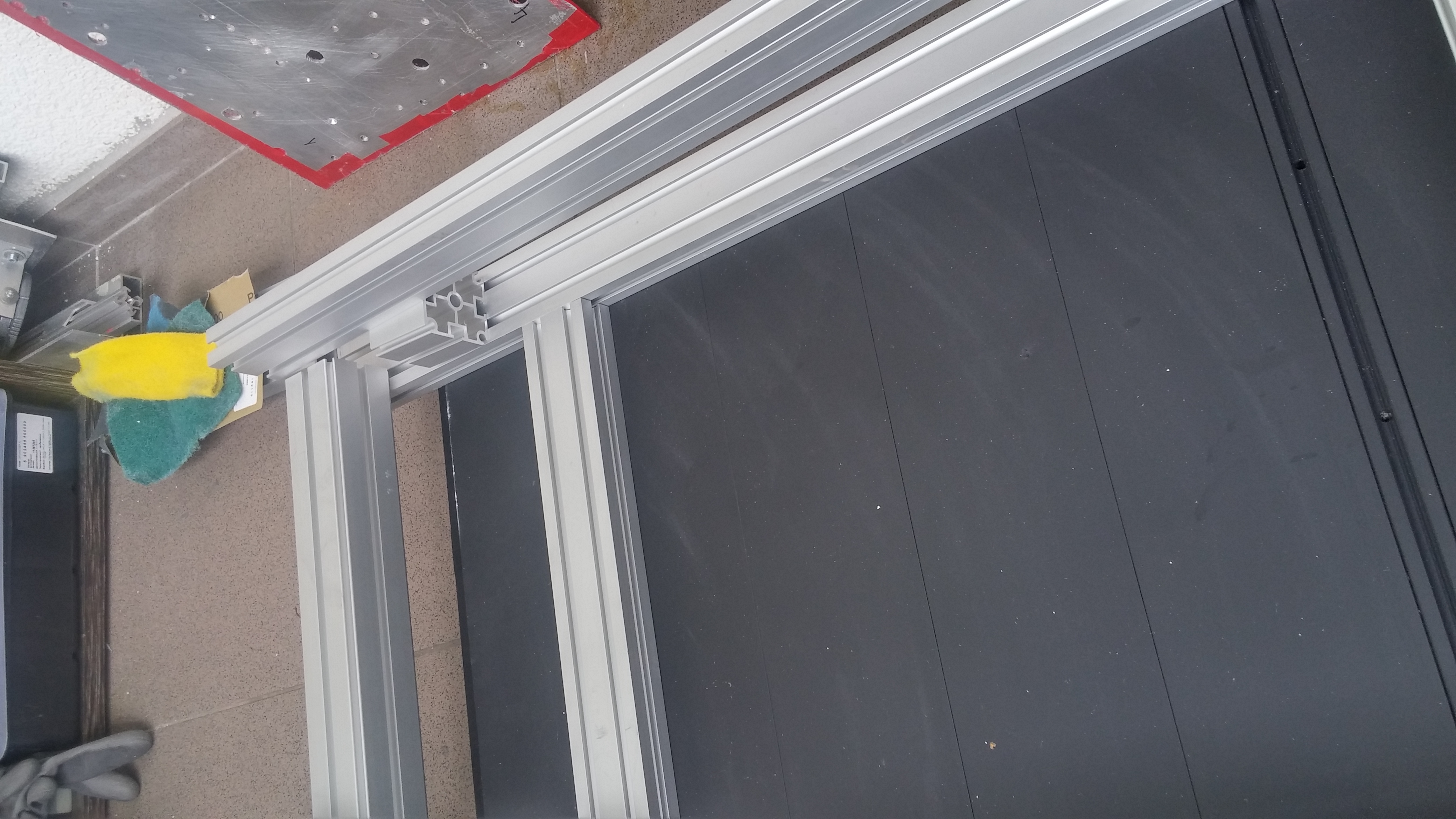

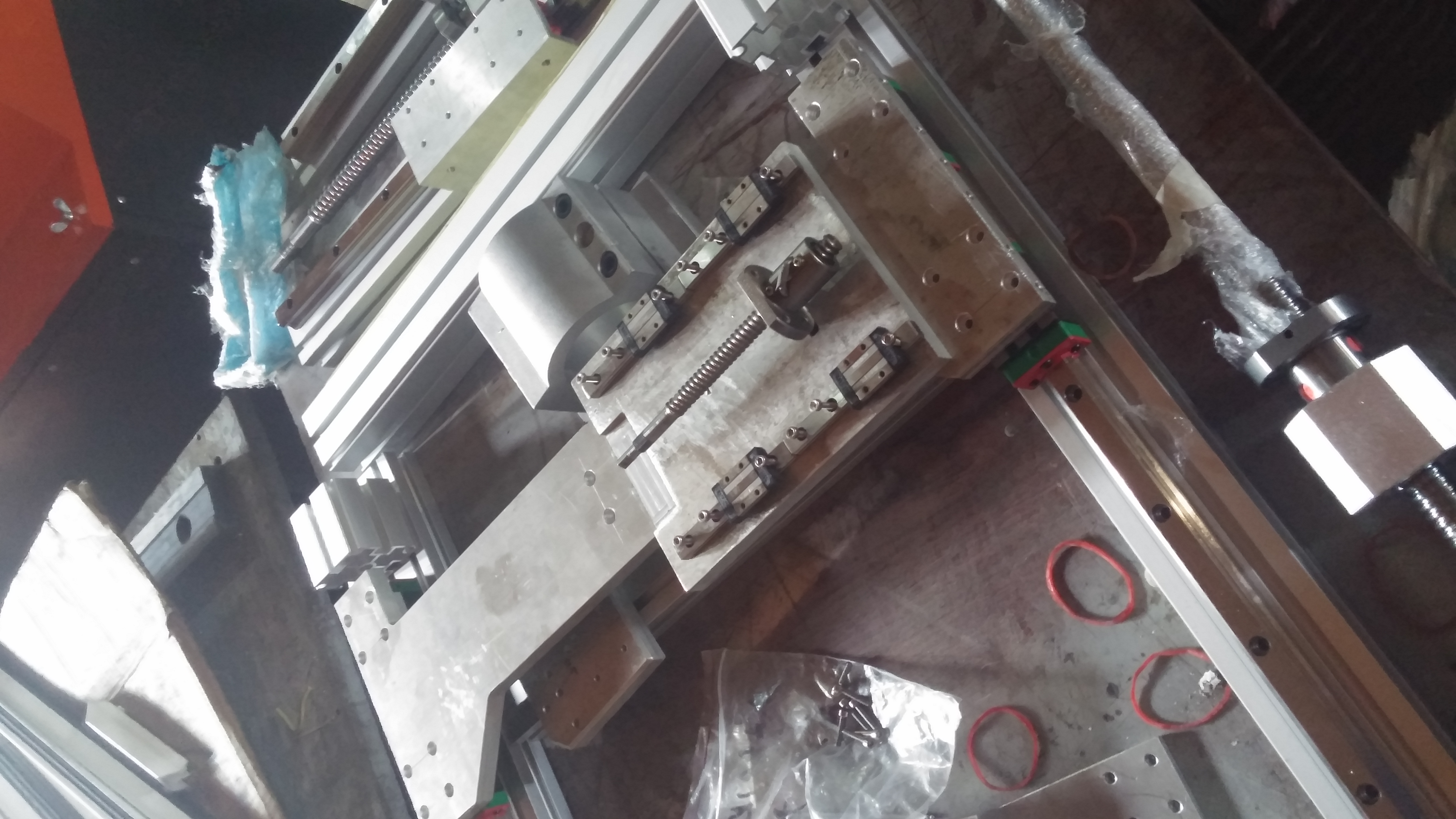

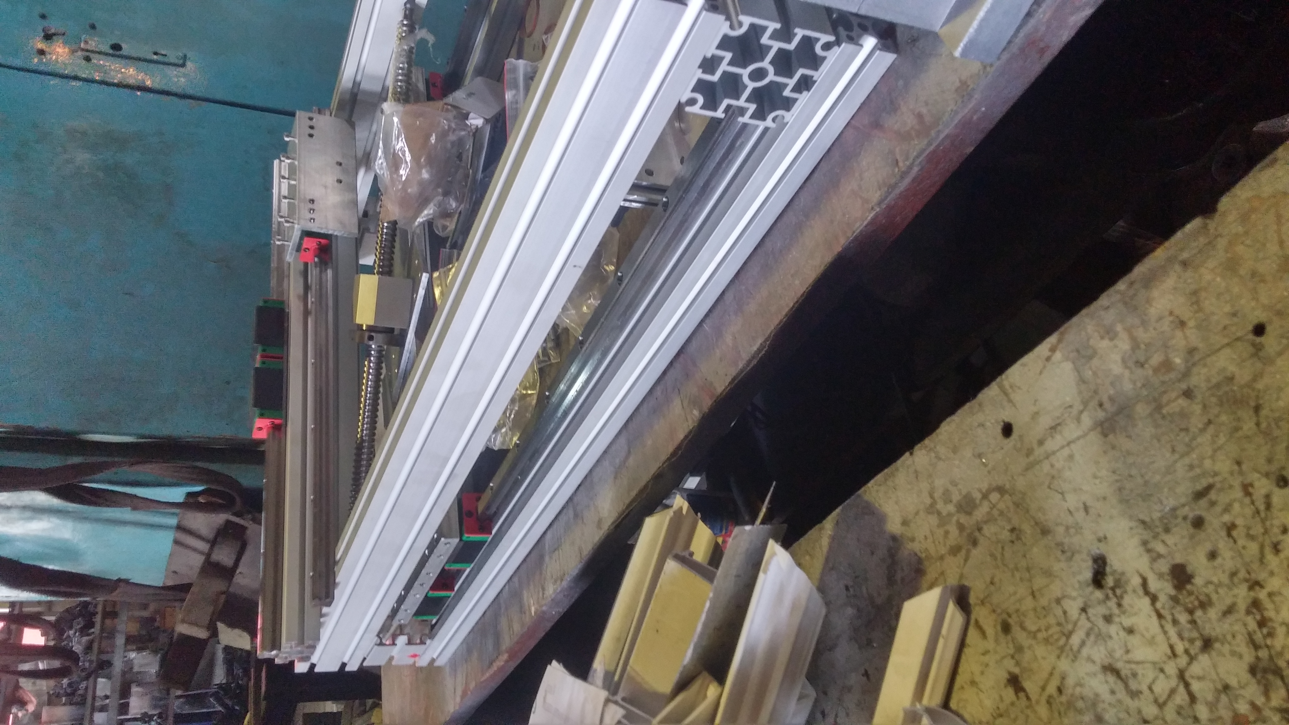

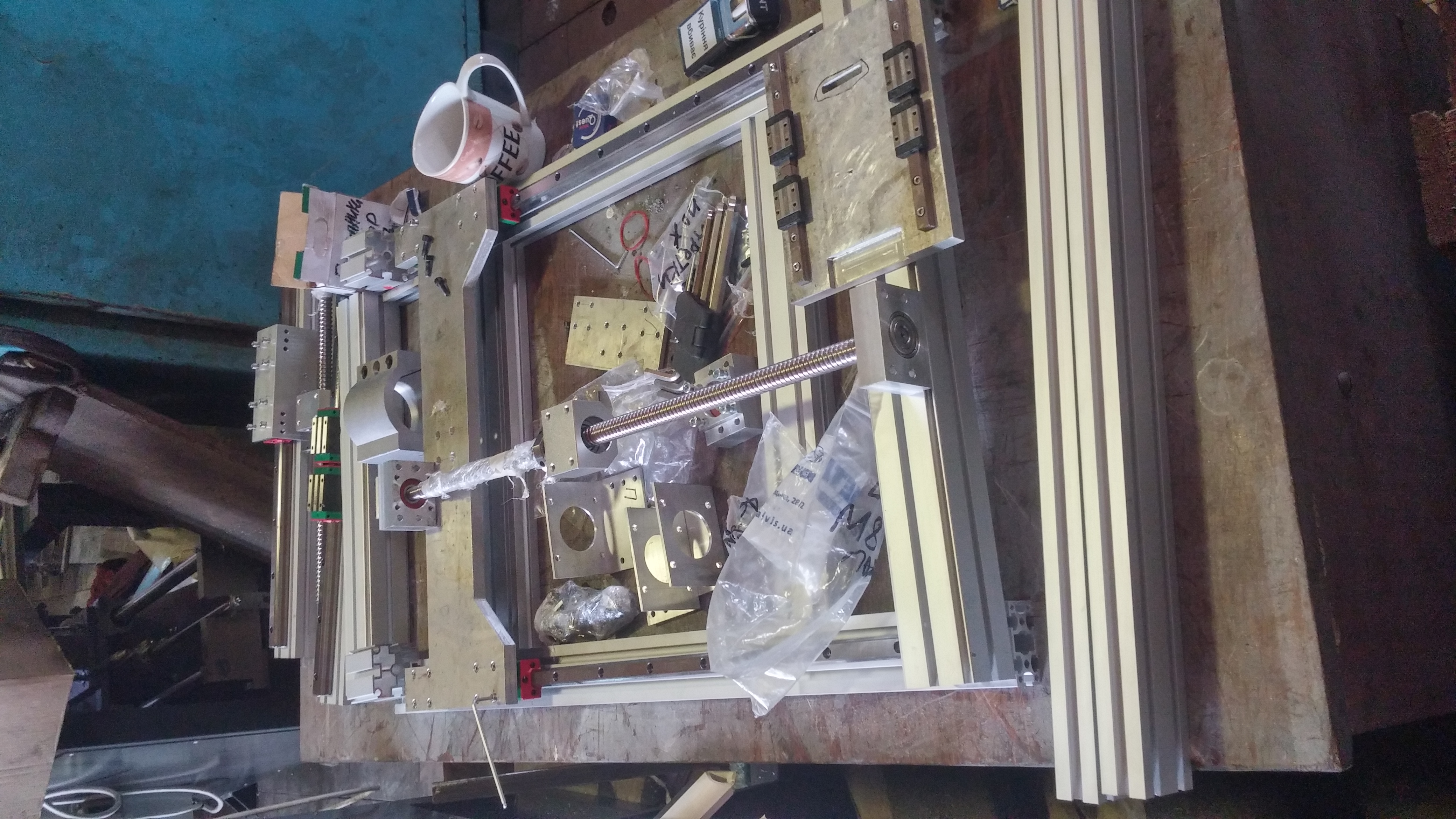

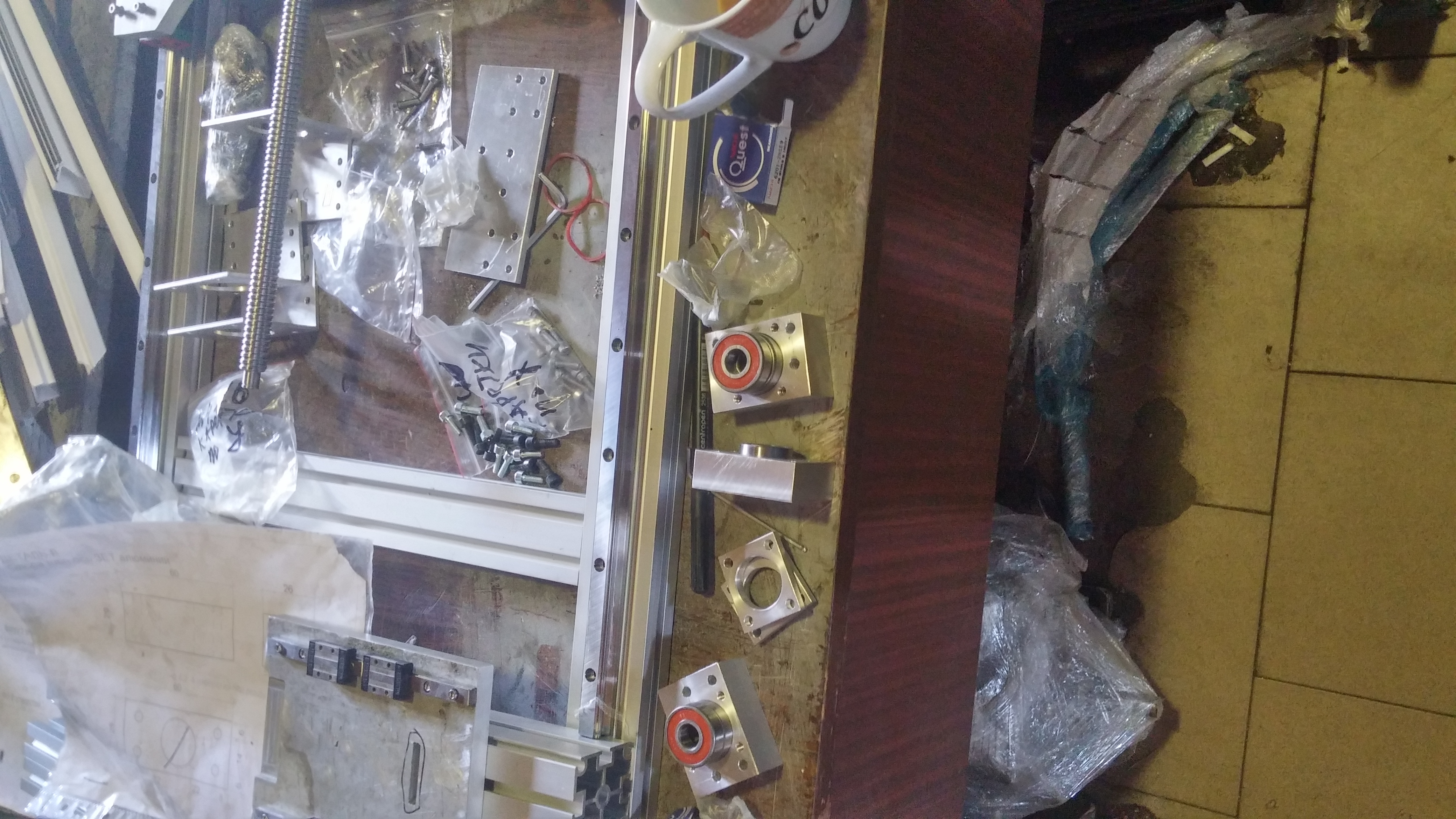

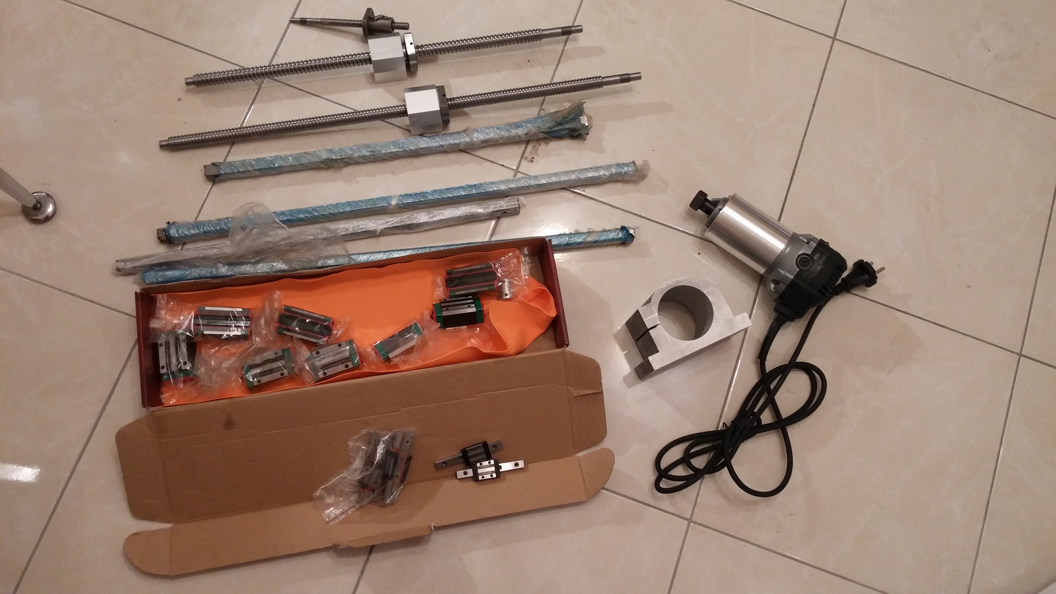

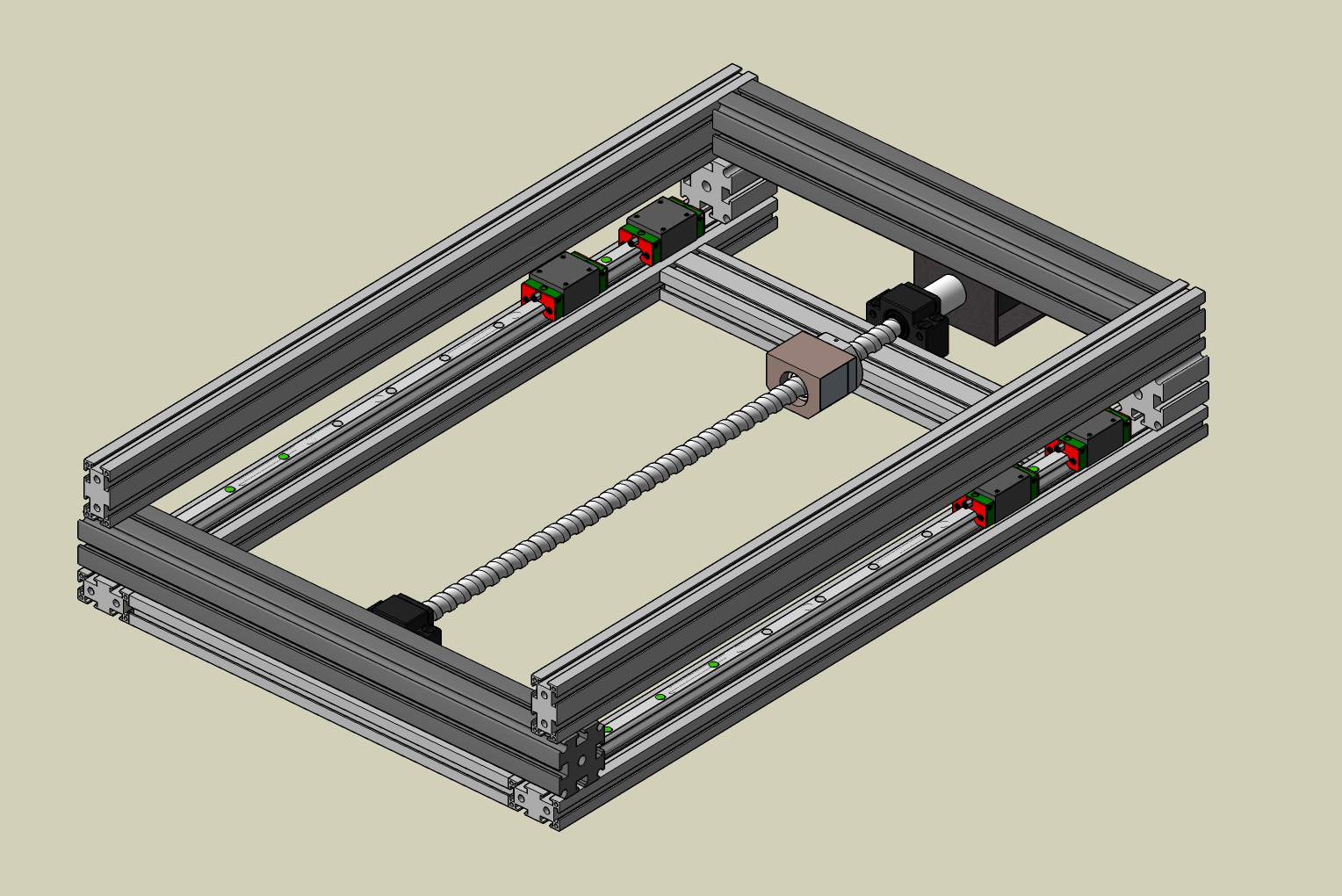

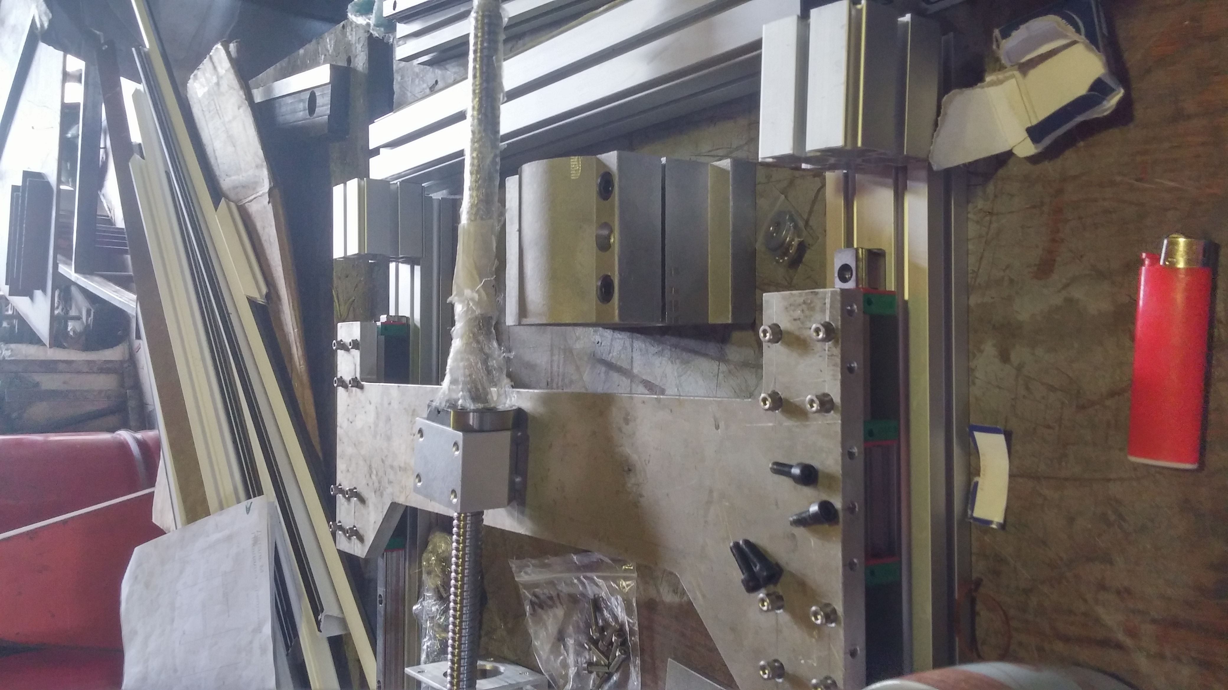

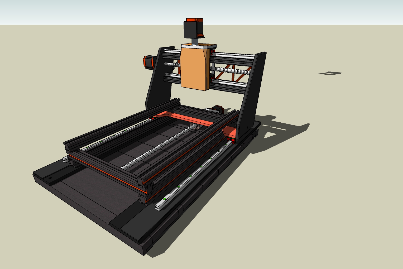

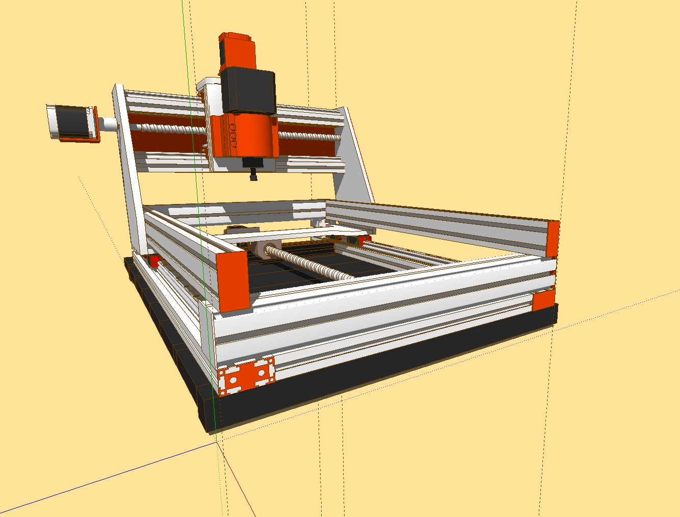

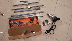

Всем привет. Прошу оценить, покритиковать и обсоветовать)) мой первый станок. Получился он случайно, вернее не было цели изначально фрезер с ЧПУ.Надо было распилить кусок алюминия....И понеслась.Сначала был гравер - не то... потом три варианта хоббийной прецизионной цоркулярки. Потом я узнал что такое направляющие... И вдруг стало ясно что до портального фрезера недалеко. Поэтому есть некоторые корявости и недоразумения (будут исправлены в следующем проекте). Образование у меня архитектурное, поэтому думать в трех осях не в новинку, да и теормех с сопроматом вспомнил))).

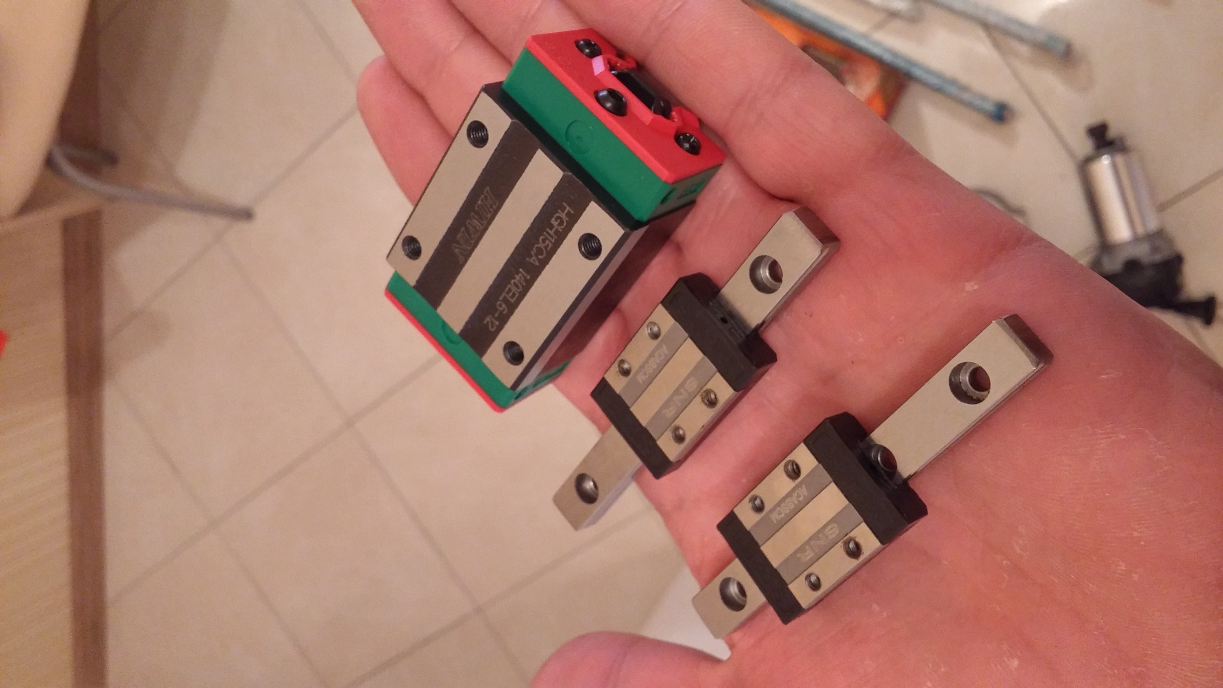

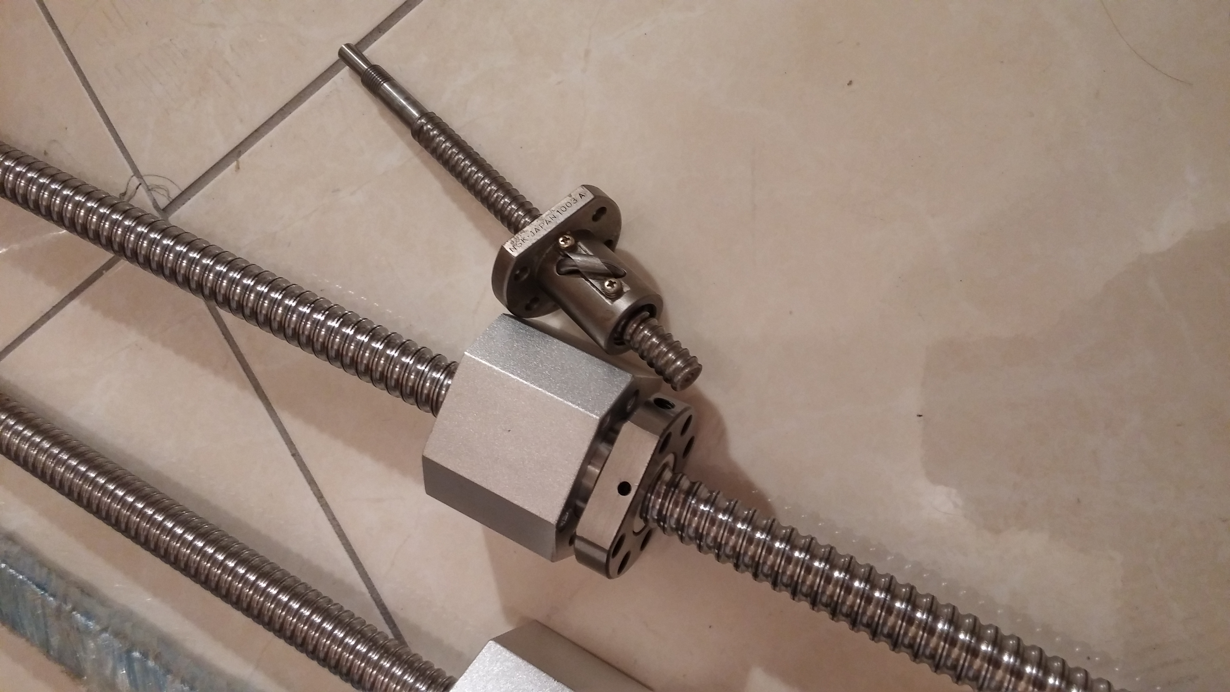

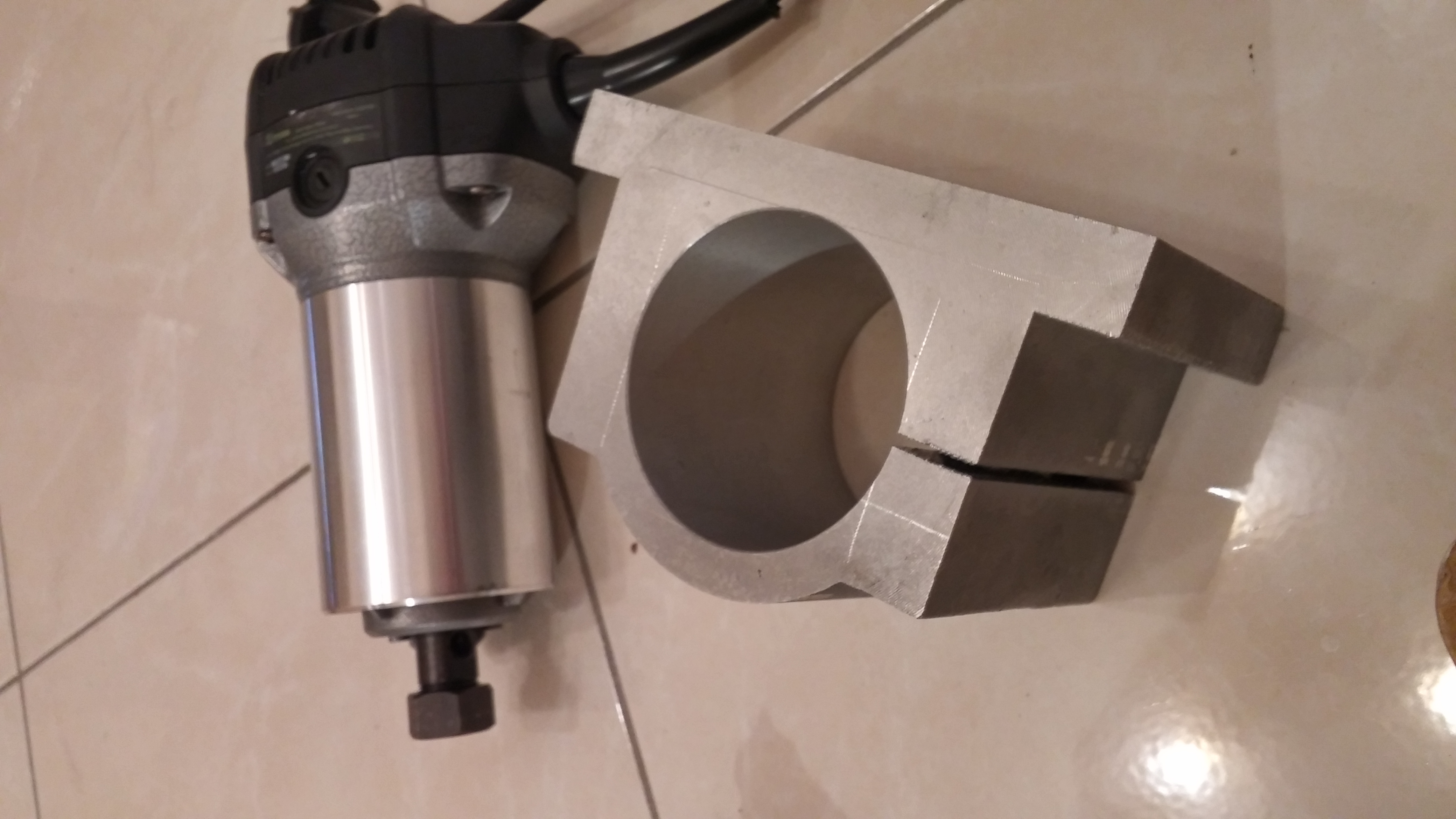

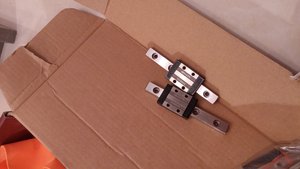

Итак - поле 460х300х100. По Х и Y - хивин 15 хгр, ШВП 1605. По Z - THK SNR 09 и ШВП NSK 1003 10мм, шаг 3. Основа - алюминиевый профиль станочный и обычный, сталь 40х и Д16Т. Моторы НЕМА 23 11 кг. Покраска - еще думаю порошковая или жидкая резина. Шпиндель пока обычный фрезер 710 ват и 10-30 тыс оборотов. Жду критики и вопросов с советами. И главное - очень благодарен всему форуму за инфо и понимание, что есть еще увлеченные инженерным делом люди. Да и бюджет - около 1000 у.е.

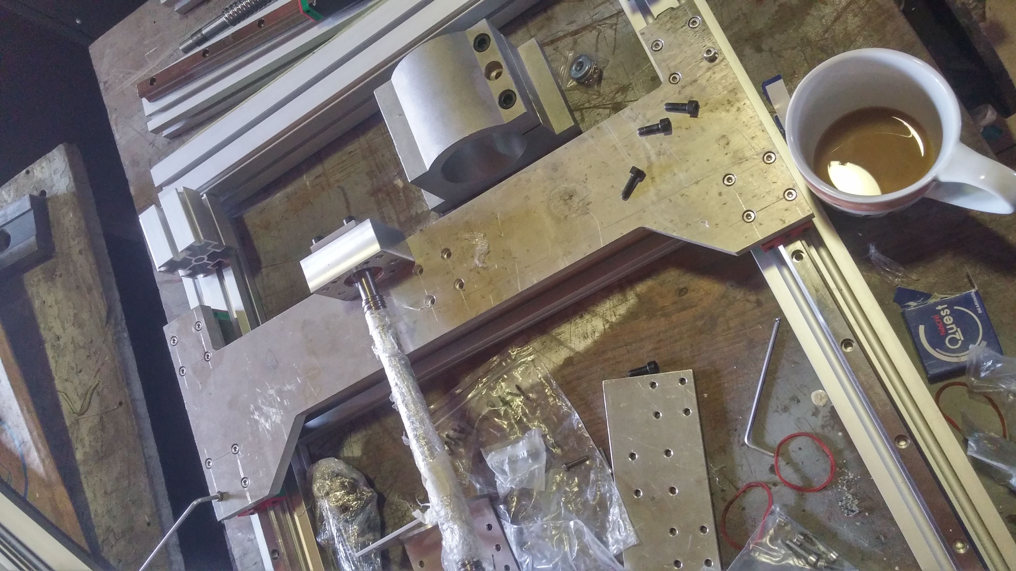

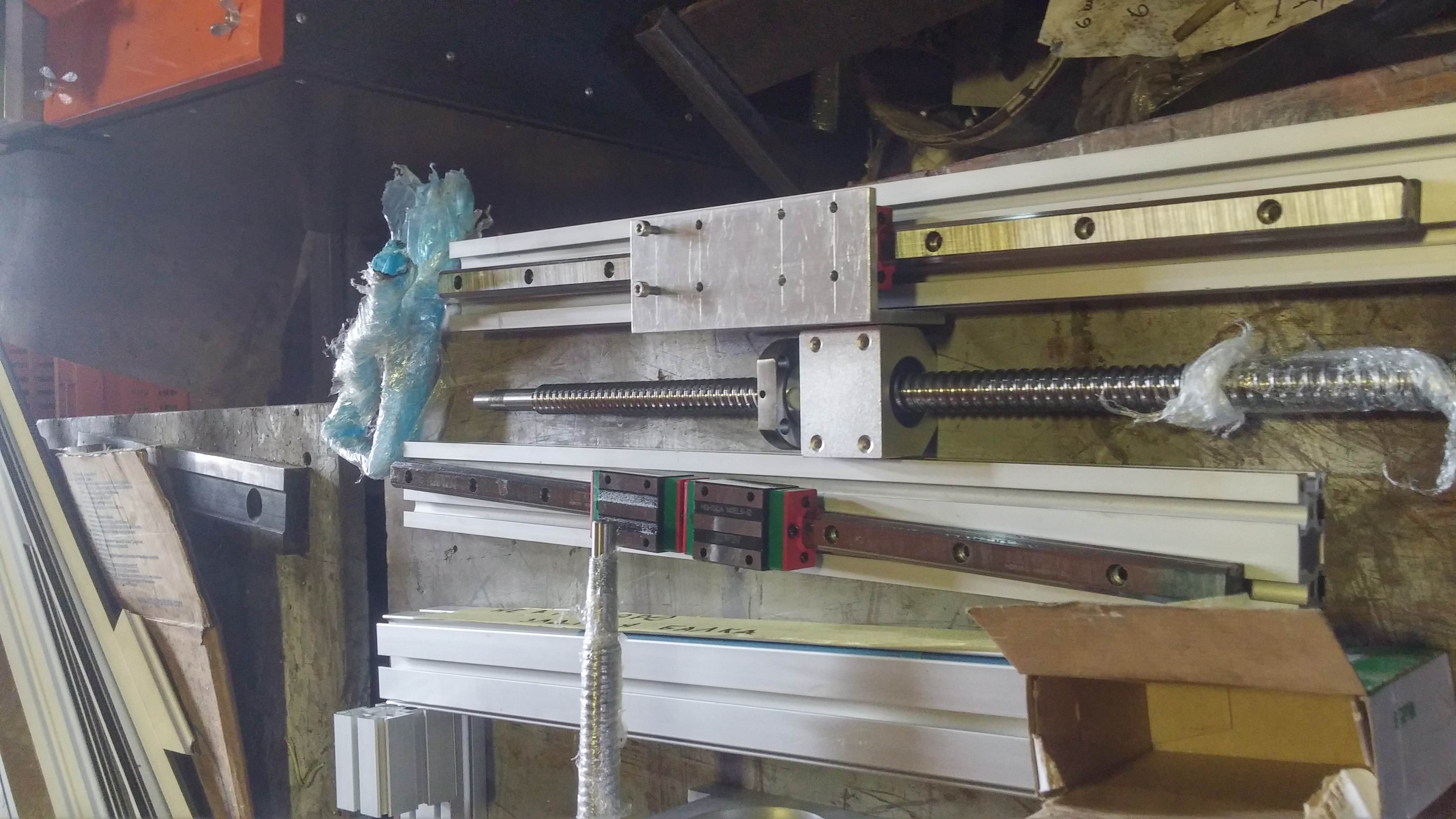

стойки портала ребрами оснастить не помешает. сам портал неудачный. два отдельных тонких профиля нижний рельс далеко от низа портала увеличивает плечо. я бы использовал обычную схему с рельсами спереди а сам портал цельный

Профиль на портале 25х50, станочный, сзади связан стальной плитой(фото выложу позже, станок на сборке). Спасибо).

ну если уже на сборке тогда поздняк чтото советовать.

anthro писал(а):станок на сборке

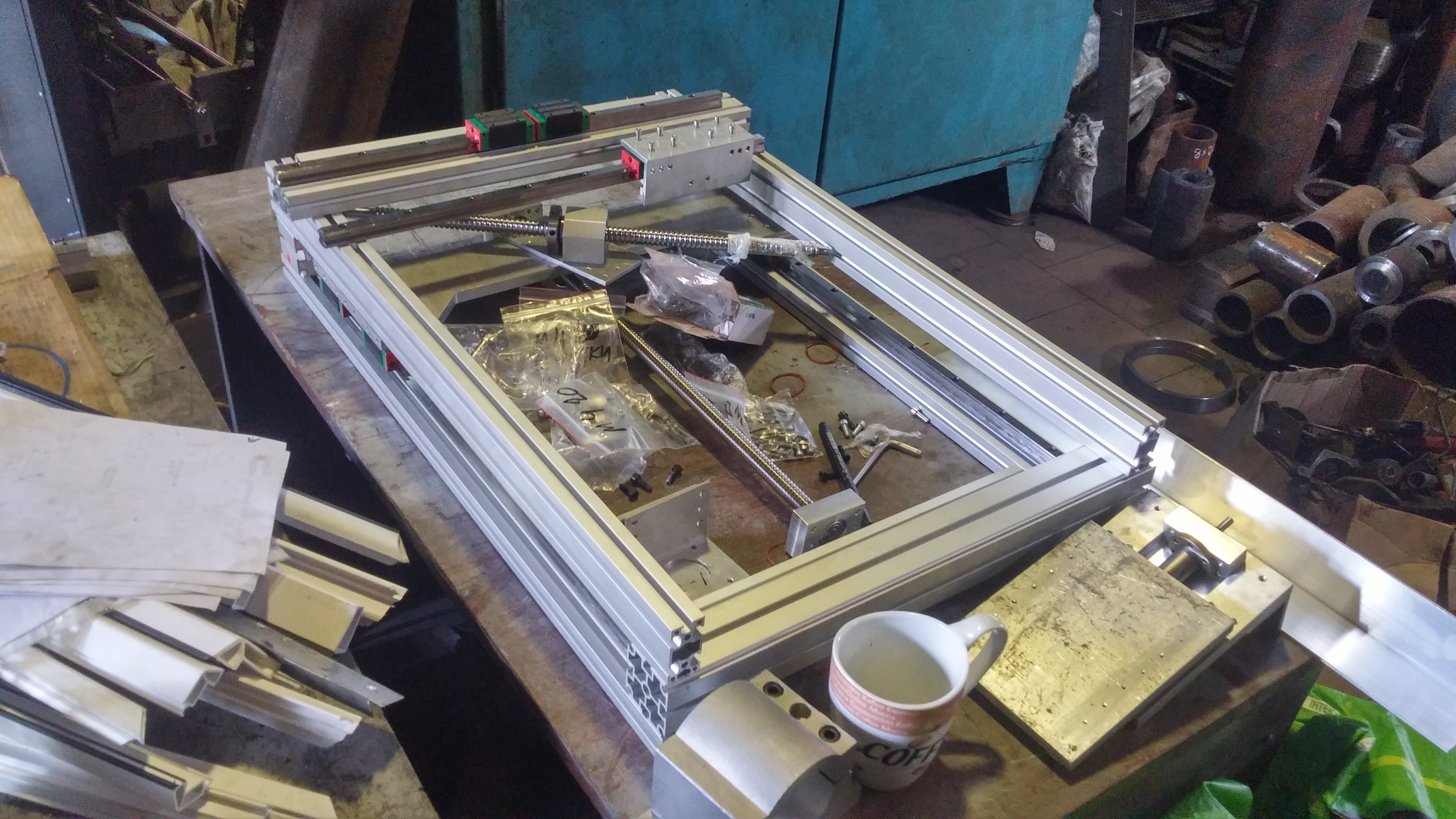

Это ты зря. Бутерброд какой-то бестолковый получается.
С первого взгляда подумал, что станок с подвижным столом. Иначе зачем такая конструкция: основание, плюс отдельный рабочий стол?
А про такое расположение кареток на портале, уже собачились в соседней теме:
http://www.cnc-club.ru/forum/viewtopic. ... 40#p288328

Согласен про бутерброд). Уже исправляю - есть еще время. Скоро выложу исправленный вариант. А вот про каретки не понял - кажется что это самое правильное расположение.
Сообщения: 13713
Re: Мой первый станок. Алюминий, поле 460х300х100.
Вчем его преимущества?

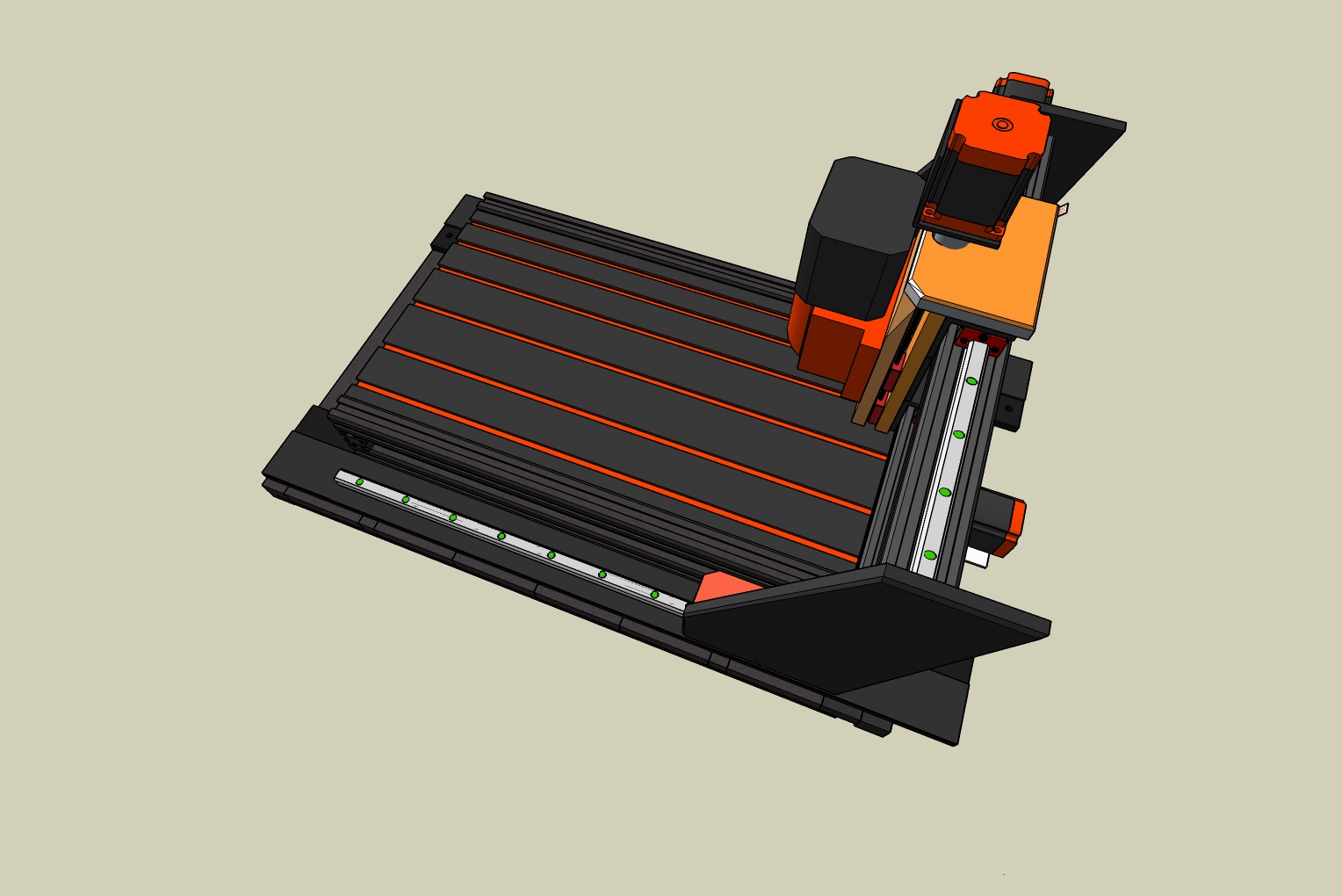

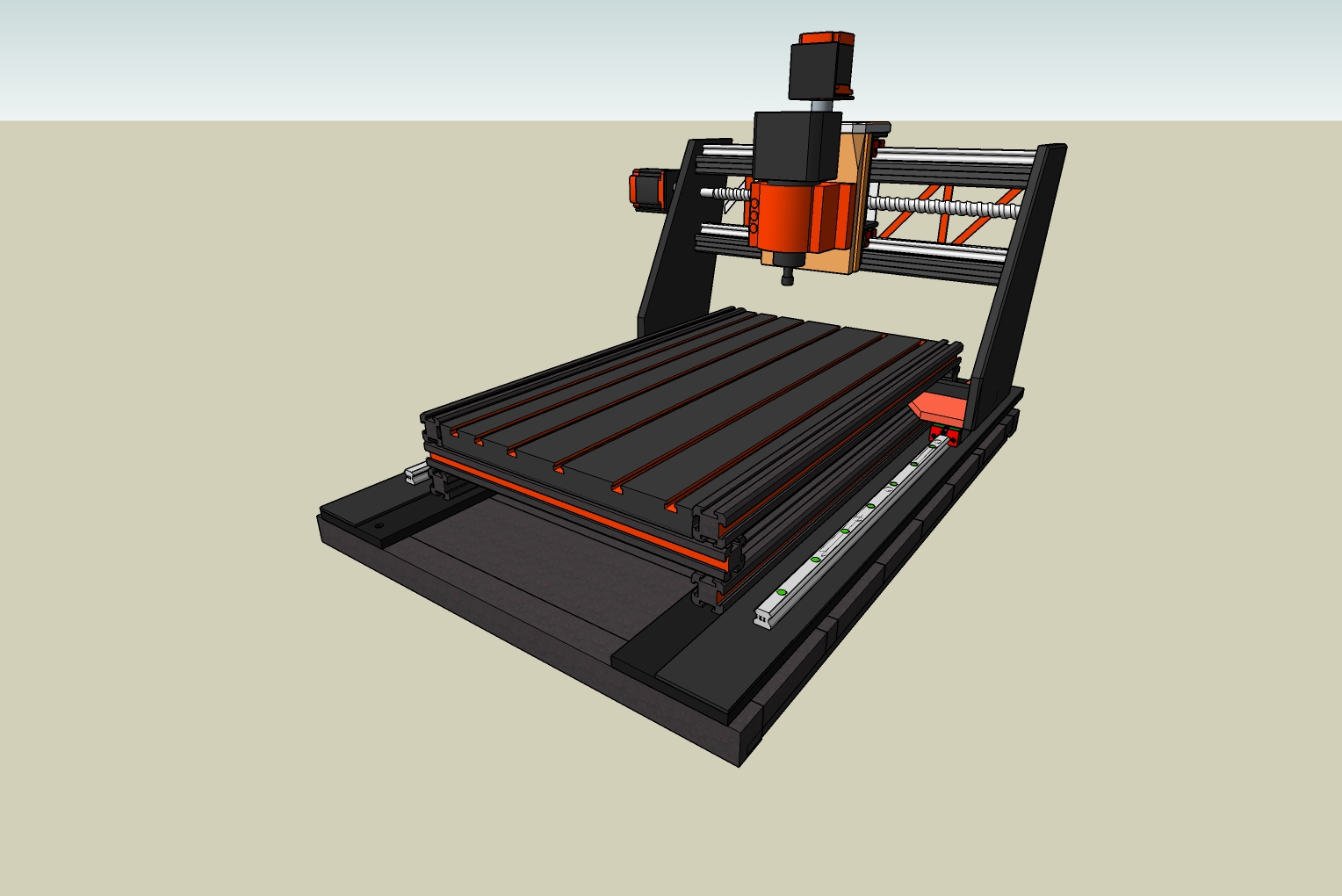

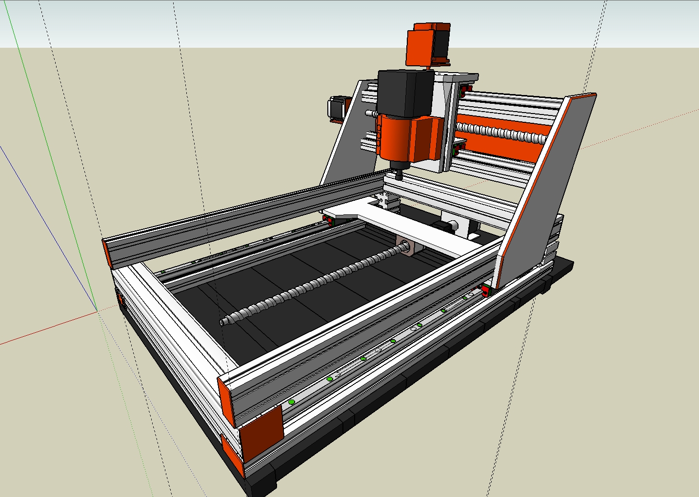

Вечер всем добрый. Вот немного переосмыслил бутерброд.

Ну основной конструктивный косяк остался.

Каретки по Y?
Сообщения: 13713
Каретки это цветочки на фоне висячего стола который помимо своей собственной нежесткости еще и добавил длинны стойкам портала. Деревяшки пилить будет а там если затянет построете нормальный.

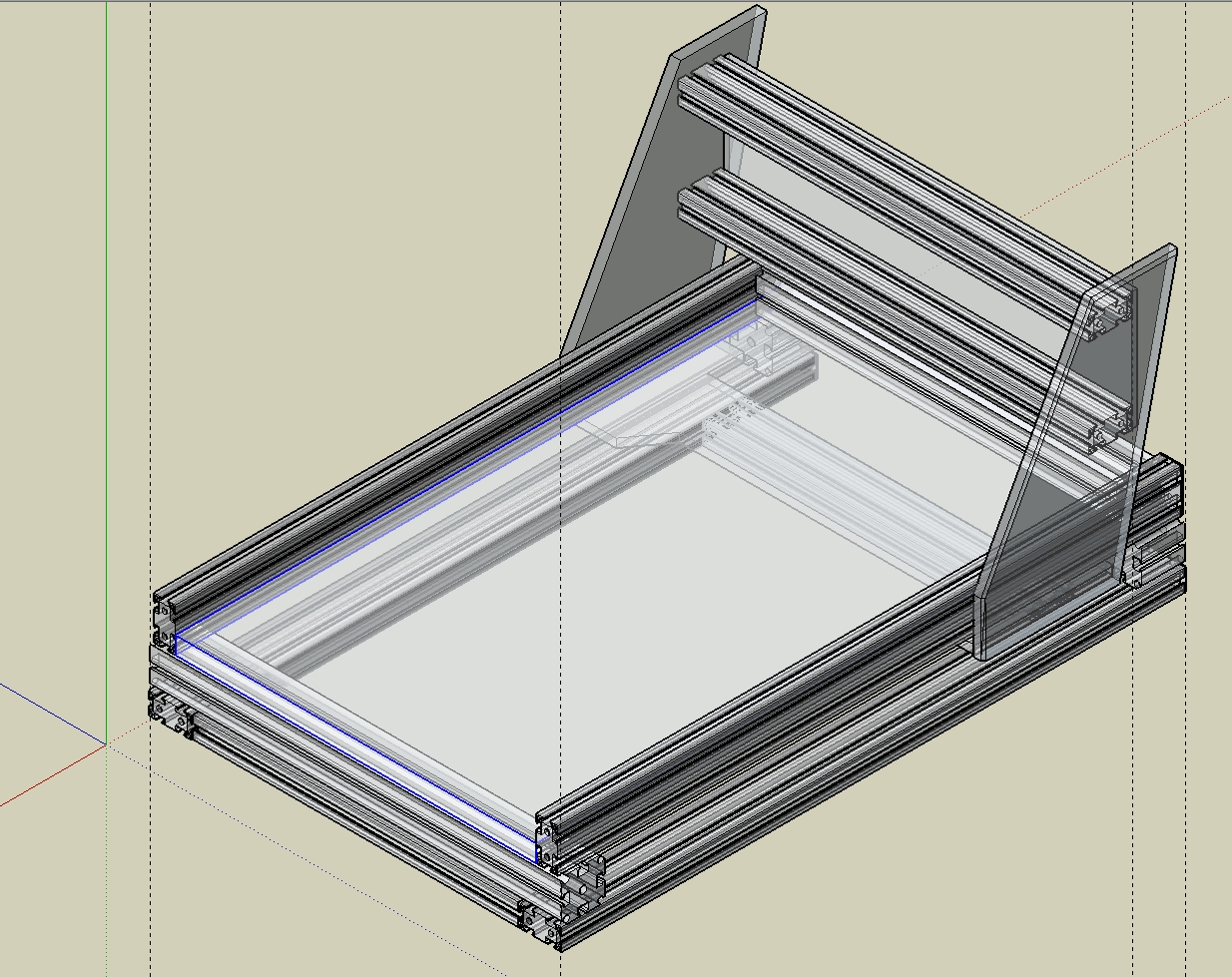

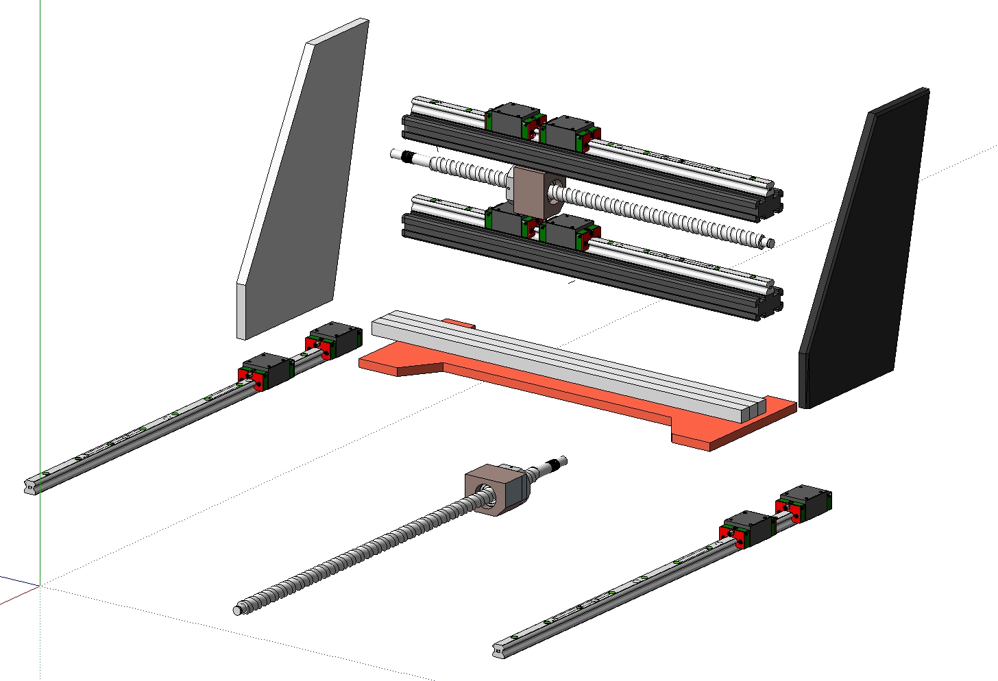

А где собственно висячий стол? Вот схема ( стол в синих линиях -станочный профиль 20х80).

Стол чугун с ребрами жесткости ? если нет, то будет печалька. Шпиндель будет давить сверху и заготовка будет продавливаться. В итоге размеры по Z будут гулять. И из за этого появляется сильная вибрация и 1-2мм твердосплавные фрезы лопаются как спички на режимах ,на которых отлично работают на другой более жесткой самоделке. Тоже совершил такую ошибку :
M6bTmhZjgmA.jpg (2620 просмотров) <a class='original' href='./download/file.php?id=88234&mode=view' target=_blank>Загрузить оригинал (260.24 КБ)</a>
Сделал всего 2 ребра жесткости. Поверь, этого оказалось очень мало. Потом доваривал еще 3 уголка .

Висячий стол потомучто закреплен только спереде и сзади а вся середина висит в воздухе и никак не связана со станиной и рельсом. Нижняя перемычка портала должна проходить под станиной а не между столом и станиной в щель. Станина и стол должны быть одно целое. В таком случае нагруза от фрезы сразу переходит на рельс на прямую. Потому про обработку металлов даже не думайте дребезг будет стоять адский особенно при врезании.
