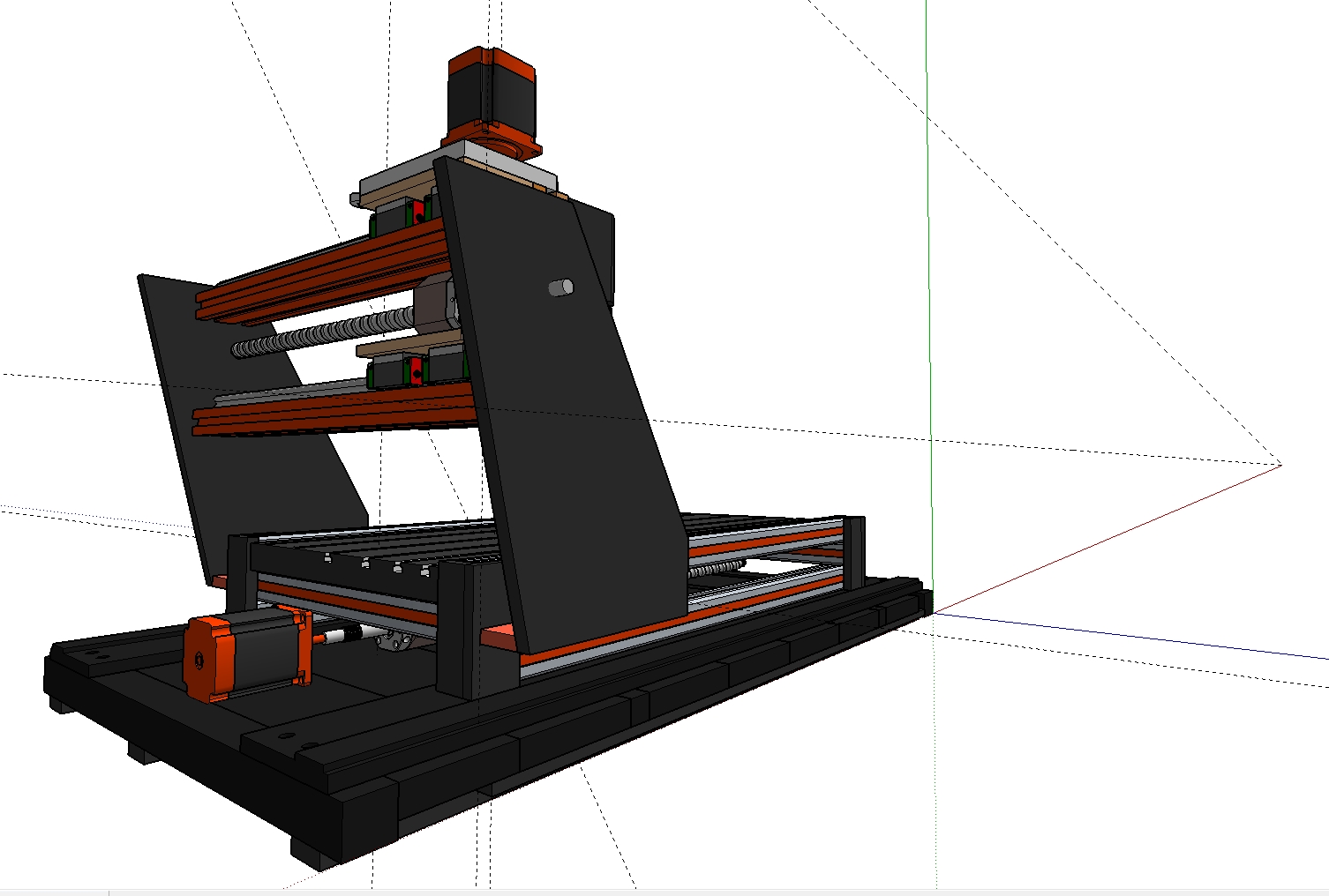

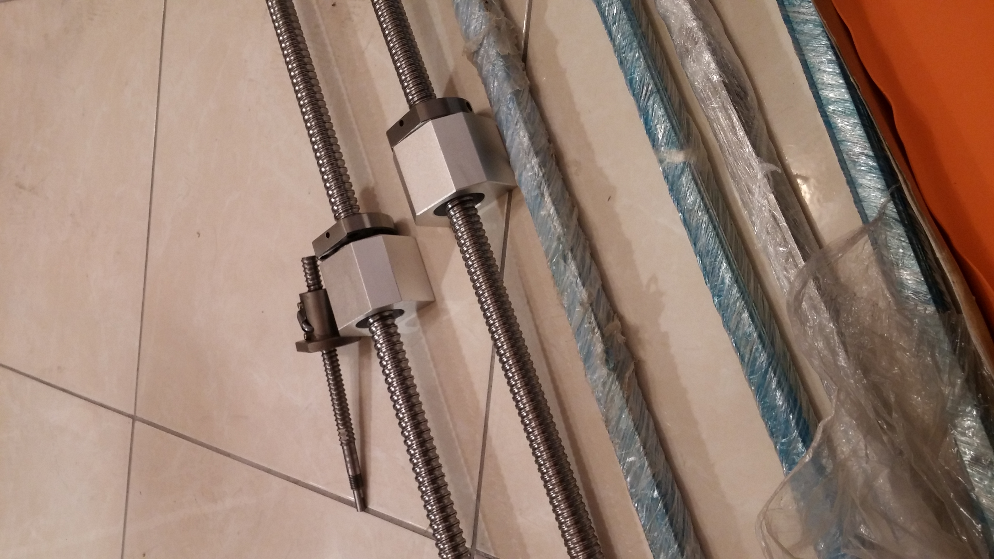

Всем привет. Прошу оценить, покритиковать и обсоветовать)) мой первый станок. Получился он случайно, вернее не было цели изначально фрезер с ЧПУ.Надо было распилить кусок алюминия....И понеслась.Сначала был гравер - не то... потом три варианта хоббийной прецизионной цоркулярки. Потом я узнал что такое направляющие... И вдруг стало ясно что до портального фрезера недалеко. Поэтому есть некоторые корявости и недоразумения (будут исправлены в следующем проекте). Образование у меня архитектурное, поэтому думать в трех осях не в новинку, да и теормех с сопроматом вспомнил))).
Итак - поле 460х300х100. По Х и Y - хивин 15 хгр, ШВП 1605. По Z - THK SNR 09 и ШВП NSK 1003 10мм, шаг 3. Основа - алюминиевый профиль станочный и обычный, сталь 40х и Д16Т. Моторы НЕМА 23 11 кг. Покраска - еще думаю порошковая или жидкая резина. Шпиндель пока обычный фрезер 710 ват и 10-30 тыс оборотов. Жду критики и вопросов с советами. И главное - очень благодарен всему форуму за инфо и понимание, что есть еще увлеченные инженерным делом люди. Да и бюджет - около 1000 у.е.

стойки портала ребрами оснастить не помешает. сам портал неудачный. два отдельных тонких профиля нижний рельс далеко от низа портала увеличивает плечо. я бы использовал обычную схему с рельсами спереди а сам портал цельный

Профиль на портале 25х50, станочный, сзади связан стальной плитой(фото выложу позже, станок на сборке). Спасибо).

anthro писал(а):станок на сборке
Это ты зря. Бутерброд какой-то бестолковый получается.
С первого взгляда подумал, что станок с подвижным столом. Иначе зачем такая конструкция: основание, плюс отдельный рабочий стол?
А про такое расположение кареток на портале, уже собачились в соседней теме:
http://www.cnc-club.ru/forum/viewtopic. ... 40#p288328

Согласен про бутерброд). Уже исправляю - есть еще время. Скоро выложу исправленный вариант. А вот про каретки не понял - кажется что это самое правильное расположение.
Re: Мой первый станок. Алюминий, поле 460х300х100.
Вчем его преимущества?

Вечер всем добрый. Вот немного переосмыслил бутерброд.

Ну основной конструктивный косяк остался.

Каретки по Y?
Каретки это цветочки на фоне висячего стола который помимо своей собственной нежесткости еще и добавил длинны стойкам портала. Деревяшки пилить будет а там если затянет построете нормальный.

А где собственно висячий стол? Вот схема ( стол в синих линиях -станочный профиль 20х80).

Стол чугун с ребрами жесткости ? если нет, то будет печалька. Шпиндель будет давить сверху и заготовка будет продавливаться. В итоге размеры по Z будут гулять. И из за этого появляется сильная вибрация и 1-2мм твердосплавные фрезы лопаются как спички на режимах ,на которых отлично работают на другой более жесткой самоделке. Тоже совершил такую ошибку :

Висячий стол потомучто закреплен только спереде и сзади а вся середина висит в воздухе и никак не связана со станиной и рельсом. Нижняя перемычка портала должна проходить под станиной а не между столом и станиной в щель. Станина и стол должны быть одно целое. В таком случае нагруза от фрезы сразу переходит на рельс на прямую. Потому про обработку металлов даже не думайте дребезг будет стоять адский особенно при врезании.
