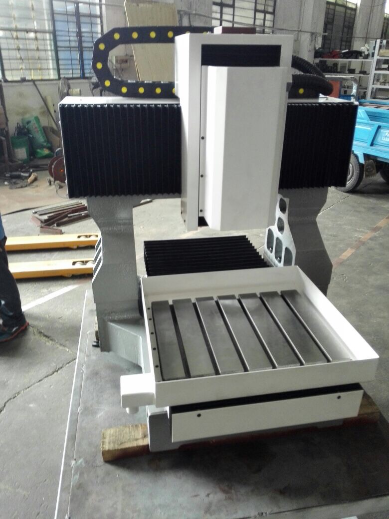

Подписываюсь на тему, озадачен темже вопросом, только кубатура 27см3 (бензин). Специально для этого был приобретён станок, но пока не эксплуатирую, разбираюсь.
image.jpeg (3988 просмотров) <a class='original' href='./download/file.php?id=86077&mode=view' target=_blank>Загрузить оригинал (158.14 КБ)</a>

Каква е цената за тази машина ? Какви ви са впечатленията от конструкцията ?

Это мой второй Китайский станок - первый был поменьше, с полем 300х250х150, поэтому и продал так и не запустив. У этого стол 350х450- уже можно что-то делать) впечатления (пока) только положительные. Оба станка сделаны добротно, все продуманно (как мне кажется). Вообщем внушает доверие, только вот вес почти 500 кг(.

Так, это наоборот хорошо. Станок чугунный?

Чугунный, только в описании был вес 235 кг, планировал его на балкон поставить. Теперь вот приходится гараж полностью оборудовать, делаю себе мастерскую.
