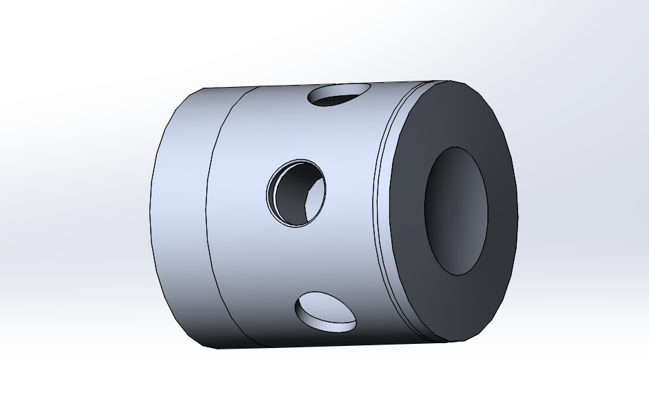

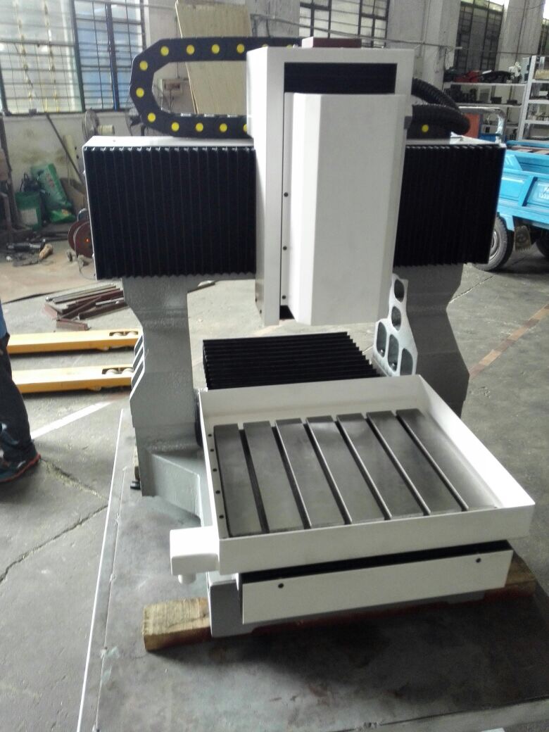

Описание станка, основные характеристики:Optimum BF20L
Есть необходимость проводить несложные токарные работы на фрезерном станке с ЧПУ. Фото приблизительной модели приложил. Оправка уже придумана. Требуется зажать оправку в цанговый патрон, резец в тиски и проточить детальку.

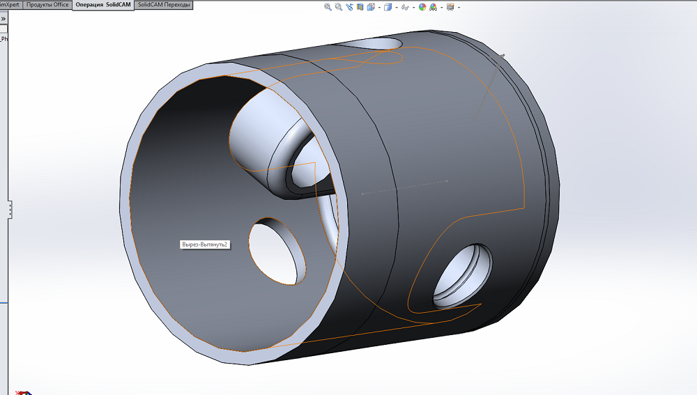

Материал - алюминиевый сплав RSA431 с содержанием кремния около 30%, точится неплохо, но только хорошим твердосплавом. Нужен поспроцессор под станок для токарных работ, без него даже не могу начать создавать в SolidCAM-е токарную операцию. Никогда не точил на фрезере, есть ручной токарный, но хочется освоить именно на фрезерном ЧПУ, чтоб не делать токарный ЧПУ, в деталях присутствуют миниатюрные конусы, вручную их точить не особо хочется. Внутри поршня фрезеровка давно освоена, требуется проточка по наружке.

Андрей а оправку каждый раз шлифовать придется :cry: и какую точность даст шпиндель фрезерного станка ? вам же нужно в 2 микрона по цилиндричности плюс по конусу на длине (в зависимости от кубатуры) холодильника.

Нет, у меня довольно точный патрон и цанги, максимум 5 микрон гарантирует производитель на конце фрезы длинной 60мм кажется, но это не важно. Мне особой точности в диаметре не надо, поршень будет точиться в плюсе 2-3 сотки, остальное в притире будет дотираться под каждую гильзу. Мне даже не особо по длинне надо точить, с торца бы хоть. А по длинне я могу и вручную и разными притирами форму нужную придать.
К тому же у меня несколько одинаковых патронов и наборов цанг. Я могу один патрон и цангу с зажатой в него оправкой использовать строго для этой операции, никогда не снимая оправки с патрона, только менять патроны в конусе по метке и затягивать сверху динамометрическим ключом всегда с одинаковым усилием, тогда биения будут минимальными. В токарном патроне, особенно китайском, получить такую точность установки гораздо сложнее.

а перпендикулярность пальца как контролируете? ...зачем тебе пост под токарку ,тебе же нужно по зет и одну из осей использовать. Попроси форумчам -подскажут как програмку написать.

Палец в призме сверлю твердосплавным сверлом, скажем 3мм, его меньше уводит чем самокал, потом фрезой 3мм расфрезеровываю до большего диаметра 3,7-3,8мм, это выравнивает канал, который может увести при сверлении, в конце развёрткой и притиром.
Я потому и спрашиваю, как точить на фрезерном. Я этого никогда не делал. Если кто захочет помочь, отпишется. Я думал есть самодельные постпроцессоры под это дело.

Foreigner писал(а):Нужен поспроцессор под станок для токарных работ, без него даже не могу начать создавать в SolidCAM-е токарную операцию.
Берешь постпроцессор под ЧПУ токарку и ставишь :)

Я как-то почистил все постпроцессоры, которые устанавливались вместе с солидом, оставил только к своему станку, вот у меня там и пусто, если кто каким пользуется для точения на похожем станке под мачем, то прошу выложить какой-то подходящий файлик.

Re: Токарные работы на фрезере с ЧПУ
Foreigner писал(а):кто каким пользуется для точения на похожем станке под мачем,
Через 7 сообщений появилось название ЧПУ - mach3 :)
Гугл легко находит http://www.chipmaker.ru/blog/2/entry/800/
И у нас на форуме SolidCAM (токарная обработка) #1
Спасибо! Я искал в гугле, про токарку на фрезерном только одна тема на чипмейкере и то там толком ничего, одни вопросы.
Foreigner писал(а):Спасибо! Я искал в гугле, про токарку на фрезерном только одна тема на чипмейкере и то там толком ничего, одни вопросы. И пара видео на ютюбе.
На чипе нужно искать в разделе файлы вбиваешь SolidCam и будет два файла под токарку и фрезеровку ;)
