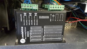

Провел тест моторов задав бешеное ускорение и подачу намного выше чем нужна. На ускорении 4000 работает норм на 5000 уходит в пропуск шагов. Ток на драйвере стоит на максимум 4.2а
https://youtu.be/0v6Ft0G851k

frezeryga писал(а):Провел тест моторов задав бешеное ускорение
некорректный тест. Ты проведи его же только чтоб фреза работала как обычно.(только фрезу побольше диаметром поставь-чтоб не поломало). Показатели просядут ...
Например: положи деревяшку которую не жалко. фрезу 6мм диаметром короткую с вылетом мм на 15 и заглубись на 8-12мм. А траекторию зигзаг .чтоб по вырезанному не проходило. Интересно сравнить . У меня осталась 1/3 по ускорению ,чем в холостом режиме.
Re: Мелкий станочек 300х200х100
это адский режим фрезе хана будет на такой скорости.
