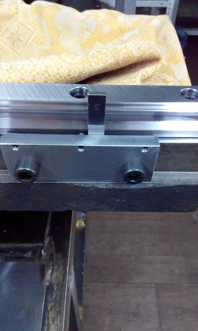

john1987887
Сообщения: 3063
Репутация: 1802
Re: Станок с нуля с претензией на жесткость
Сообщение john1987887 »
Сегодня выставил рельсы по Х. На фото можно увидеть накладные буртики для рельс с поджимом установочными винтами М4. Оказалось довольно удобно. Базовый рельс выставлял с помощью концевых мер. Второй рельс выставлял по первому. Заодно накинул стол, чтобы посмотреть как все выглядит. Дальше буду размечать и сверлить крепежные отверстия в столе. Каретки на Х у меня тоже с ушами, но дырявить стол насквозь не буду. Вместо штатных винтов М8 будут М6 снизу.
