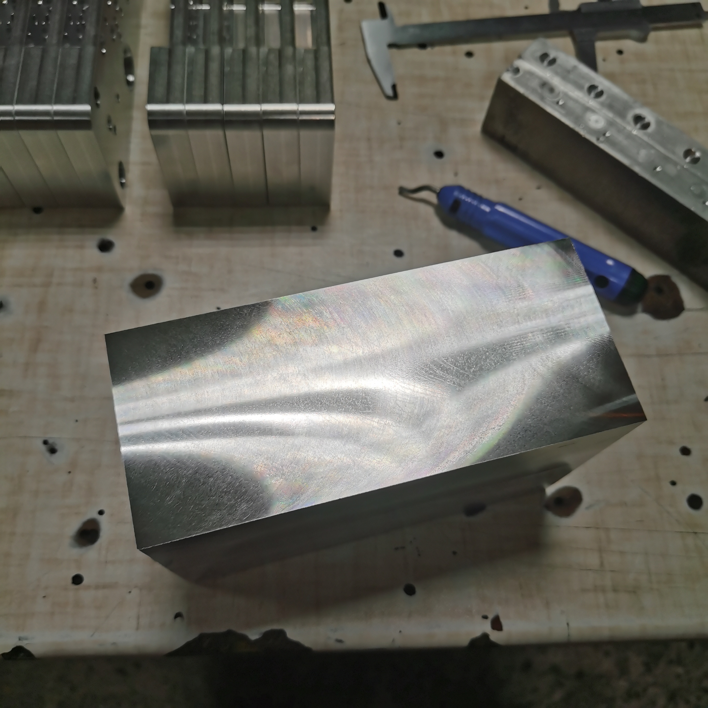

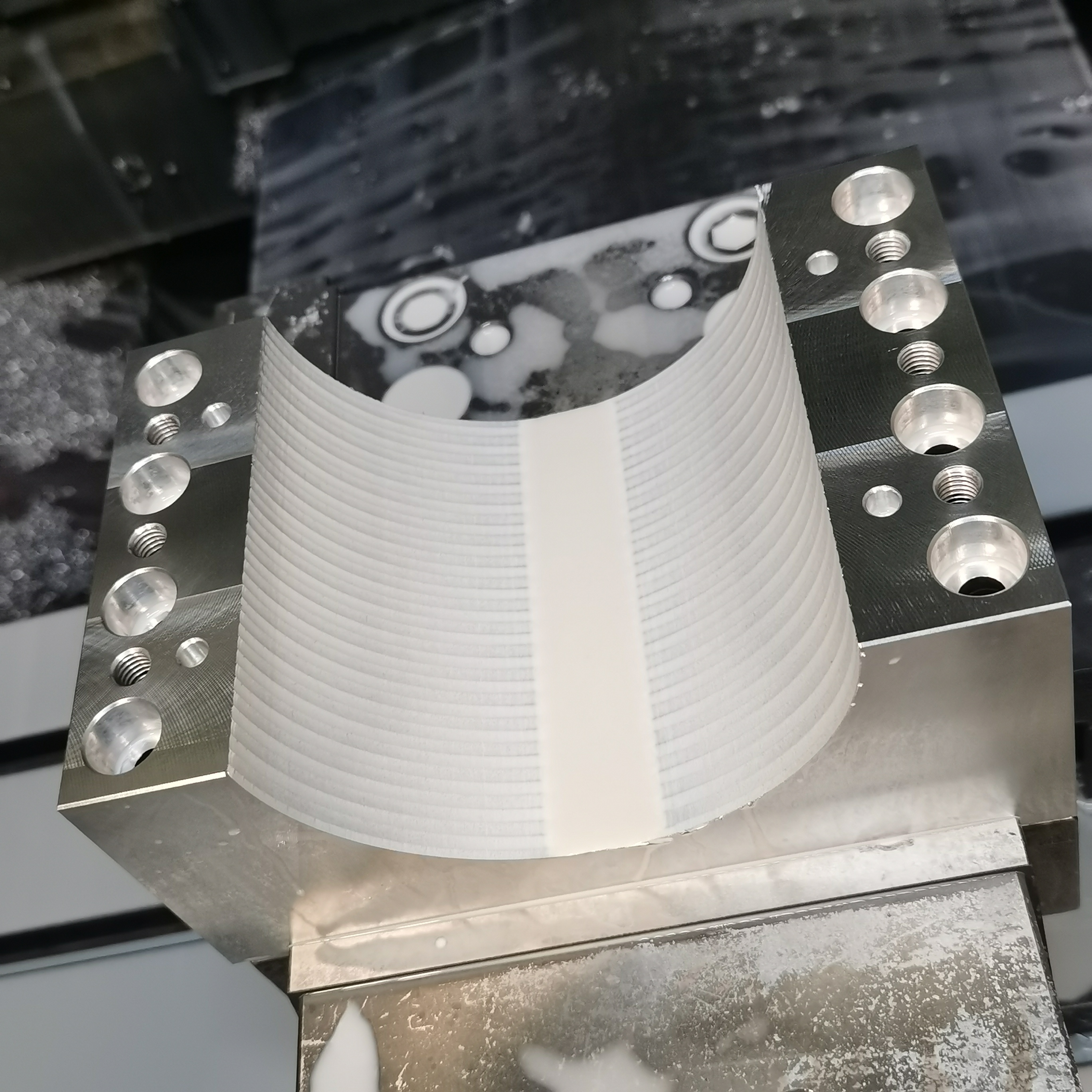

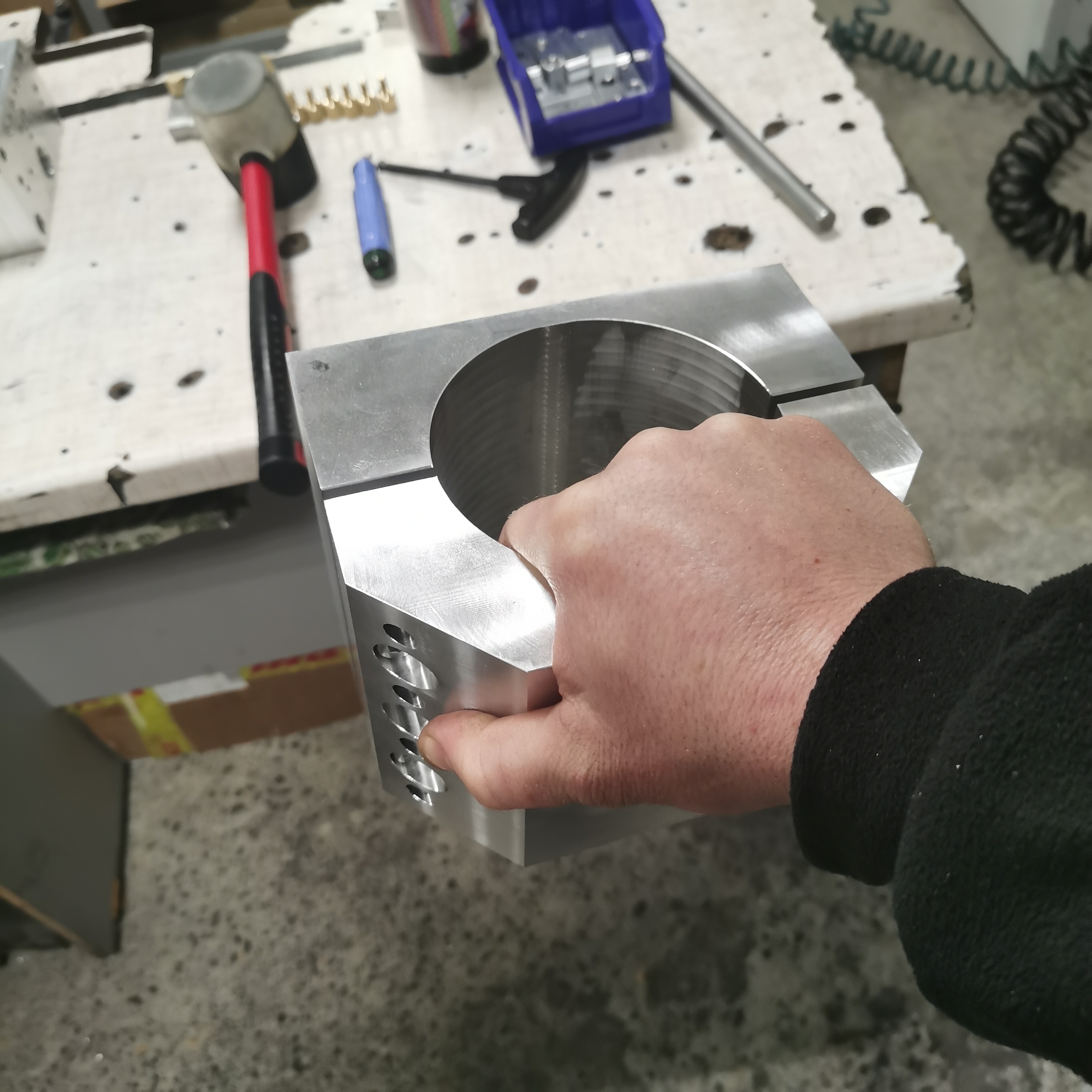

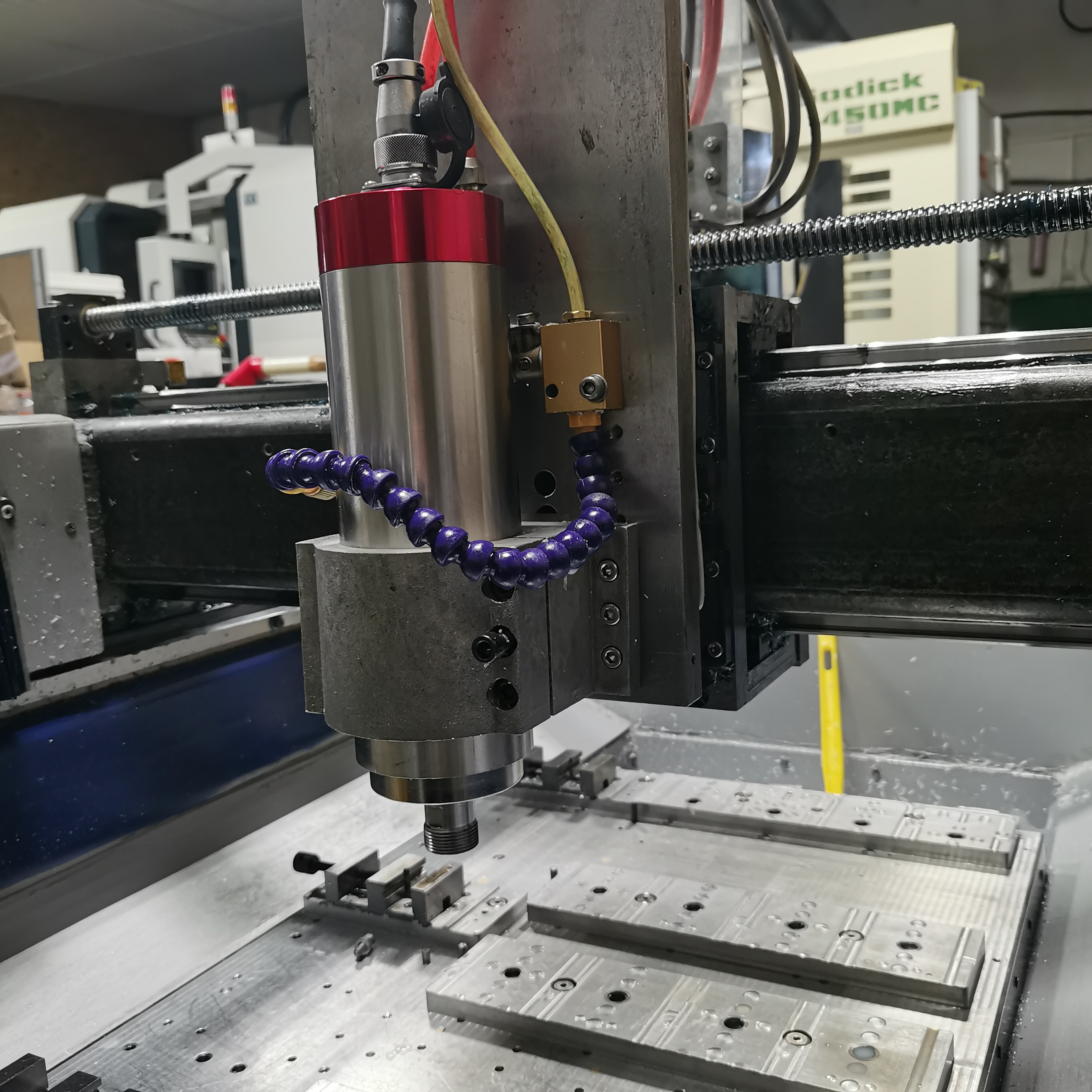

Почти год как купил шпиндель под автосмену, все не мог время выкроить станок остановить, заменить шпиндель, да еще хомут свой хотелось поставить свой, а не китайский. Хомут вроде не плохо получился на скорую руку. Фото с новым шпинделем что-то под рукой не оказалось, пока только хомут)))
На одном станке сделал заготовку, на втором расточил, у и все потом еще в анод :good: Что получилось позже покажу

Ну и фото хомута на месте.... Шпиндель 3,2 ВТ30
1.jpg (2285 просмотров) <a class='original' href='./download/file.php?id=192634&mode=view' target=_blank>Загрузить оригинал (1.99 МБ)</a>
2.jpg (2285 просмотров) <a class='original' href='./download/file.php?id=192635&mode=view' target=_blank>Загрузить оригинал (1.94 МБ)</a>
