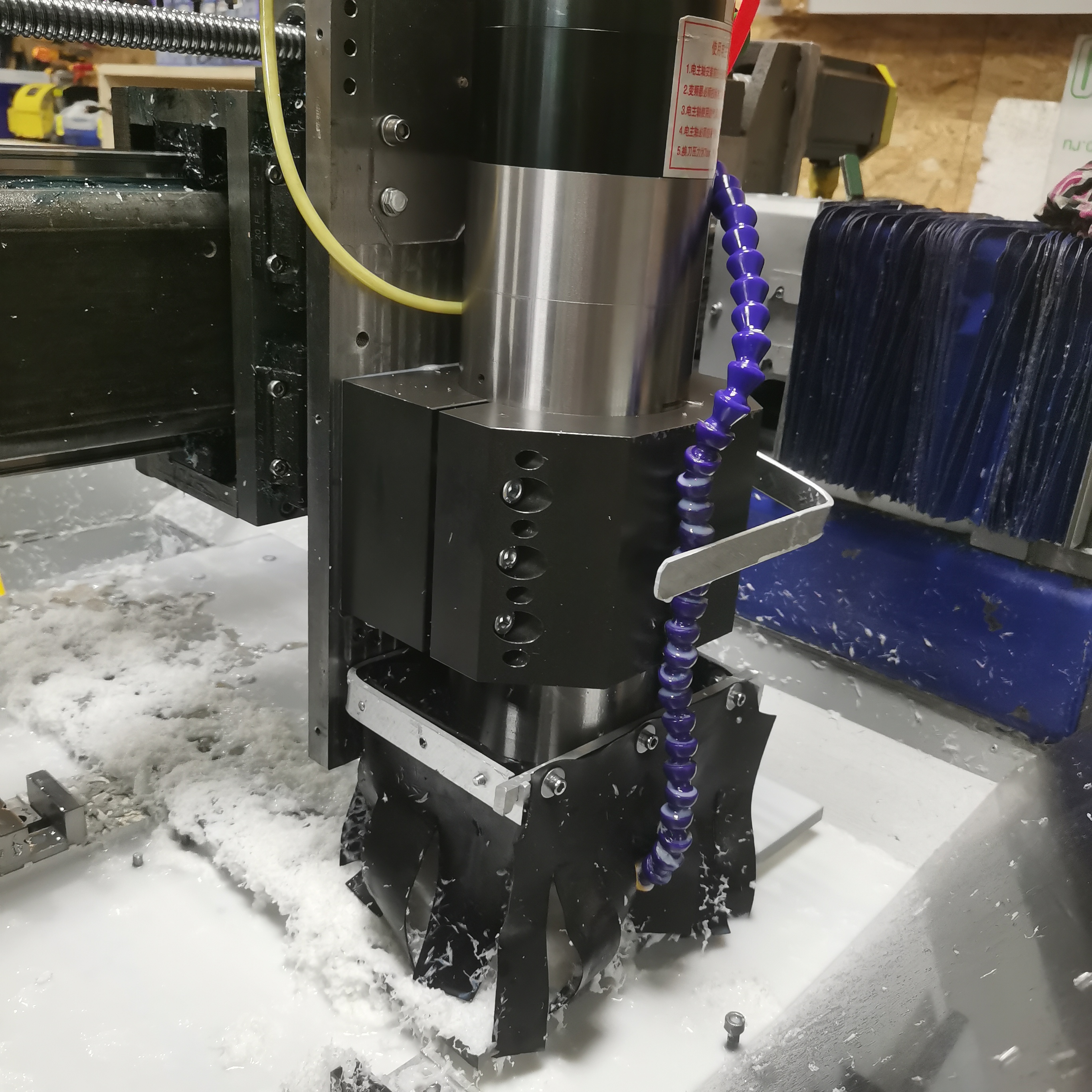

А бак на сколько литров?
Re: Мой "небольшой гравер" по цветным металлам "Atom 500x700
Вот как у меня была СОЖ устроена. Re: BF20 - очередная ЧПУизация китайского немца #113
Тоже насос от омывателя, бачок от него же.
Если пилькать с сож , то дуть воздух не нужно?
Сообщение mikehv »
nik1 писал(а):Если пилькать с сож , то дуть воздух не нужно?
Если например кроишь в глубину на 3-5 диаметров фрезы
Я крою по профилю 10 мм фрезой 50 мм плиту. Если есть выход для воды сбоку, то стружку вымывает. Если это замкнутая выборка, то стружка отводится хуже конечно. Но в любом случае с СОЖ лучше. Часто для прорезания глубоких карманов приходится пользоваться фрезами с короткой заточкой, так вот на сухую всегда затирает о хвостовик, а с СОЖ нет.
Сообщение Coffeein »
От омывателя без перерыва могут работать по 5-10часов?
mikehv
Сообщения: 1846
Репутация: 1175
Откуда: Иваново
Сообщение mikehv »
Силвер писал(а):От омывателя без перерыва могут работать по 5-10часов?
один раз резал прессформу 35 часов без остановки. главное питать его от 5 вольт.

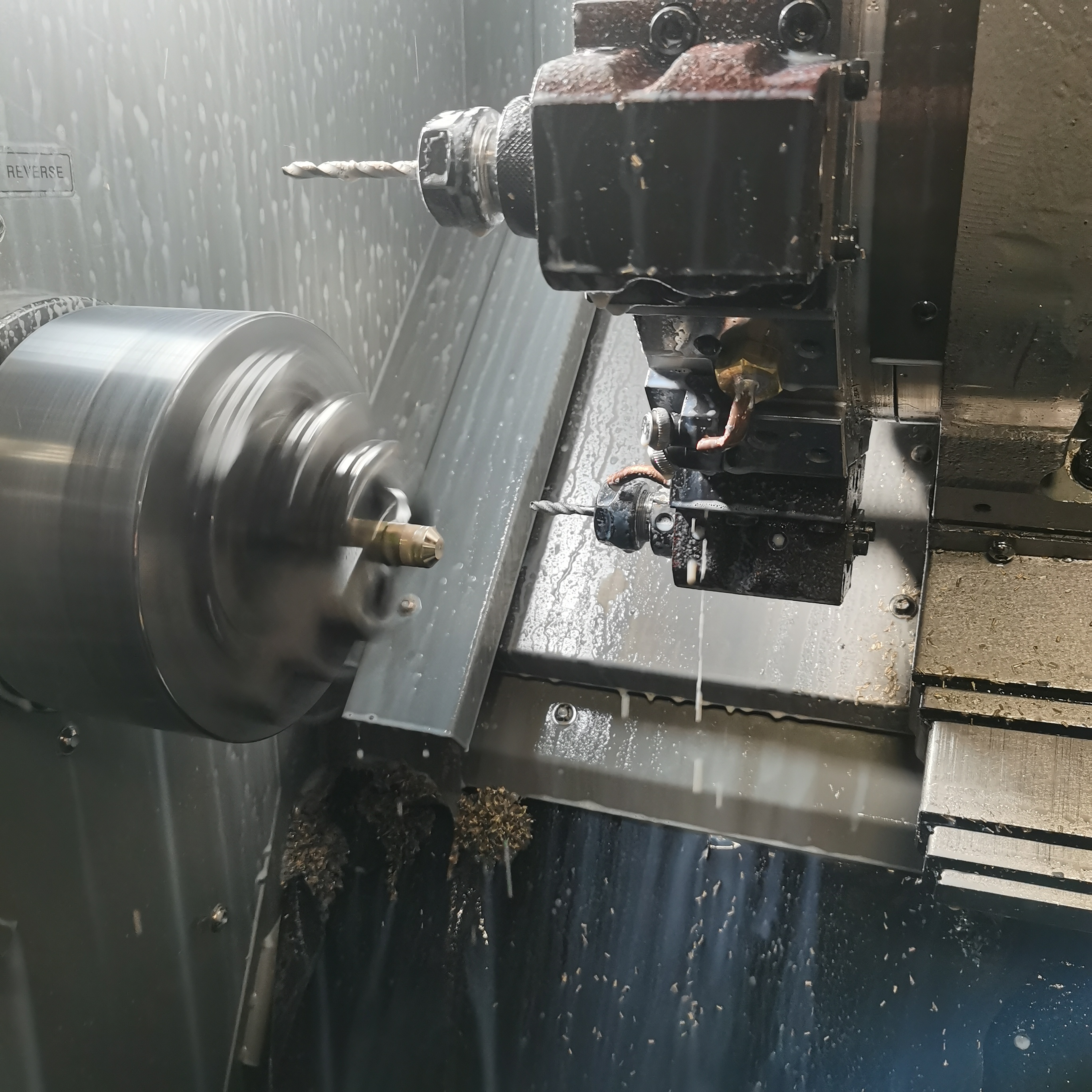

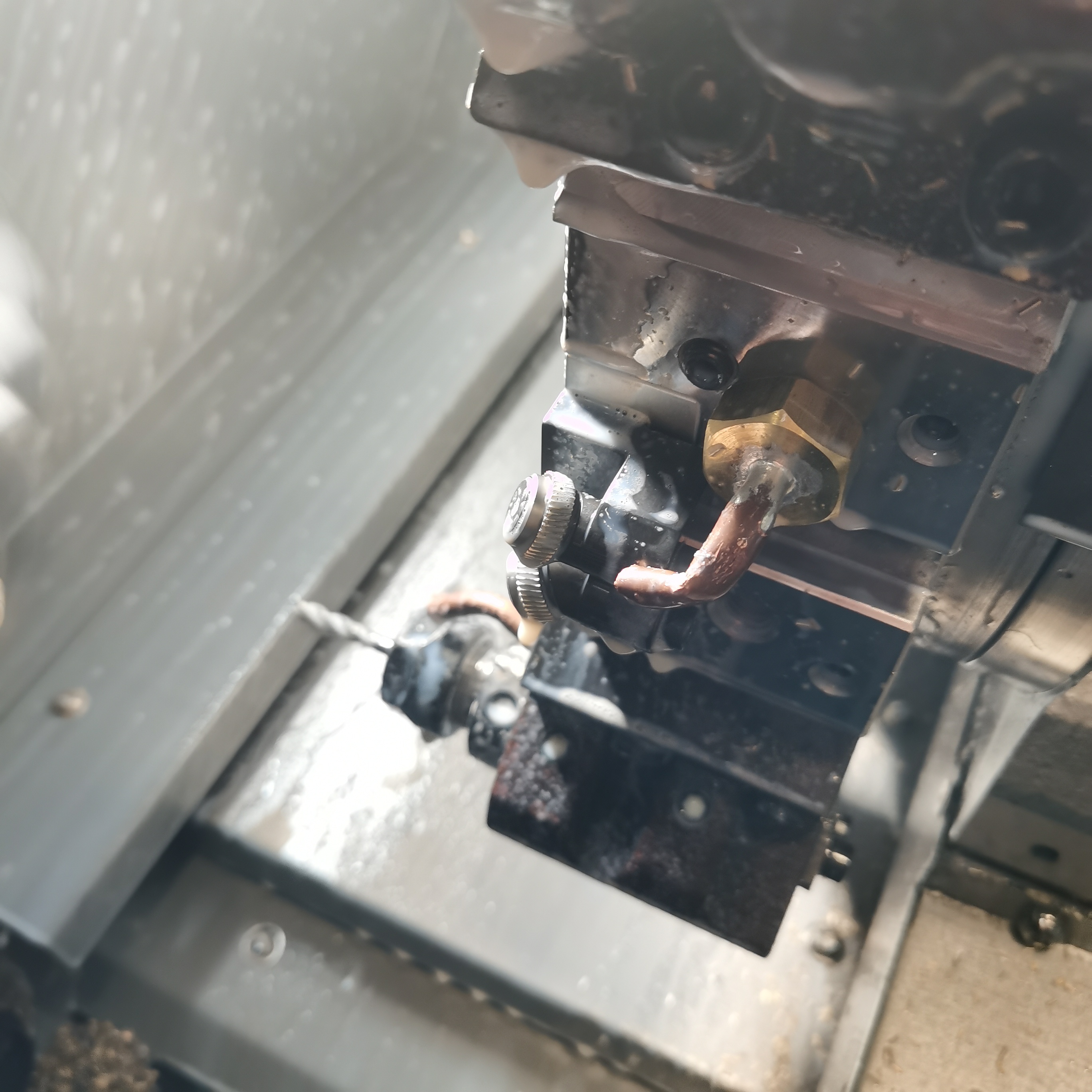

Парни, нужна консультация, очень! Нужно насверлить 1000 отверстий 1,2мм в заготовке из ст 45, толщина 6мм.
Вопрос:
1. возможно ли?
2. насколько это проблемно для станка как мой?
3. Какие режимы (из практики) подойдут?
4. Если сверлить возможно, то сколько будет жить сверло?
5. Центровка обязательна?
Я трубу квадратную сверлил и то не таким мелким, а вот такие как ст45 даже не представляю как подойти к ней. Я как бы так думаю, что возможно момент сильно большой не нужен, а оборотов можно и накинуть. Если кто сталкивался, поясните чего и как!
john1987887
Сообщения: 3063
Репутация: 1802
Сообщение john1987887 »
Все реально. Пора учиться не "накидывать" обороты, а высчитывать режим исходя из материала сверла. Быстрорез - 60-70 м/мин, твердый сплав 110 м/мин. Сверел берешь пачку (10шт) и подтачиваешь по мере надобности, должно хватить, только бери Томские. Охлаждение крайне желательно.

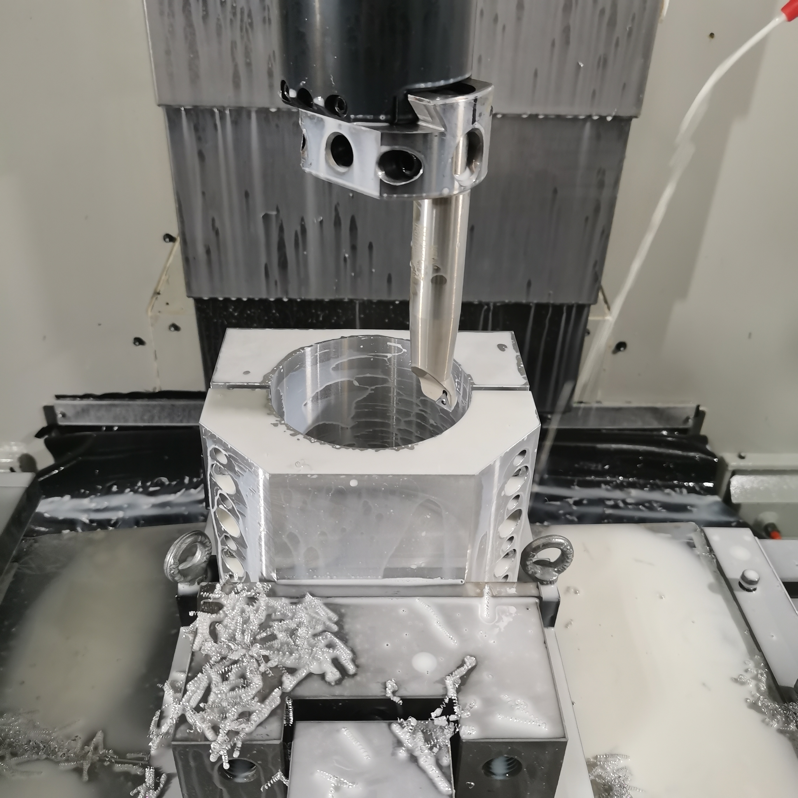

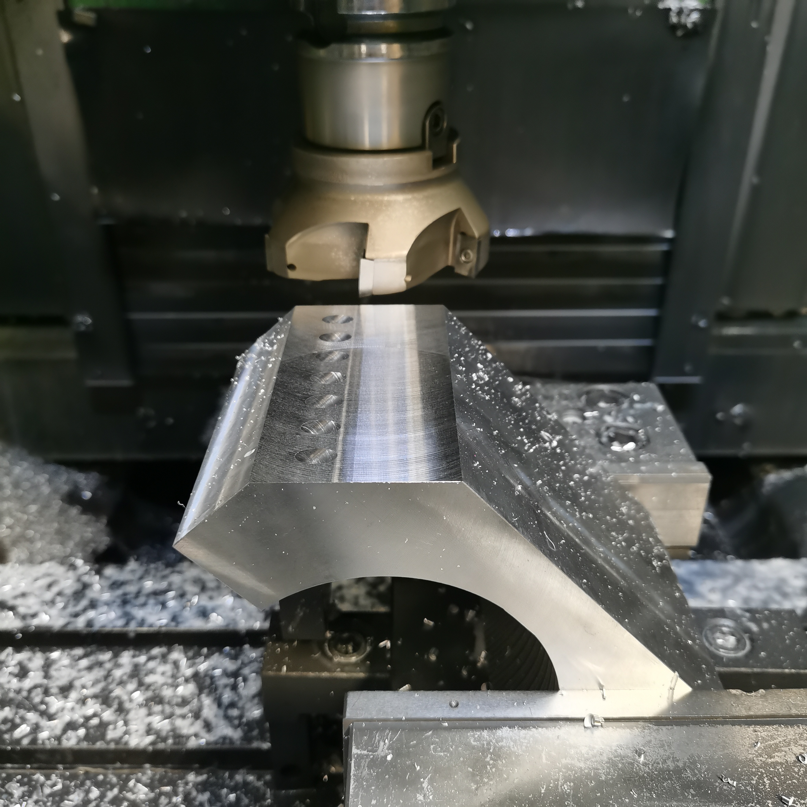

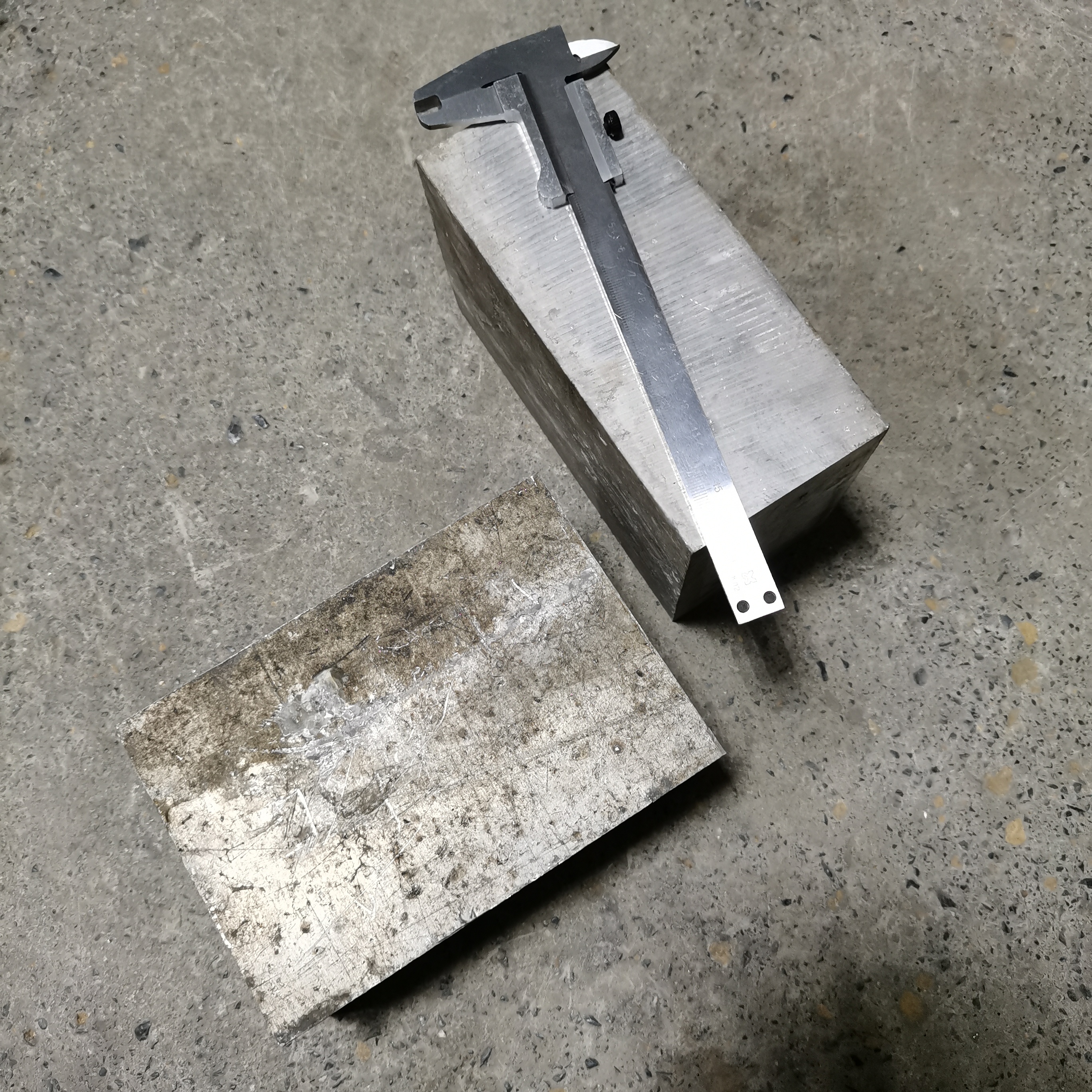

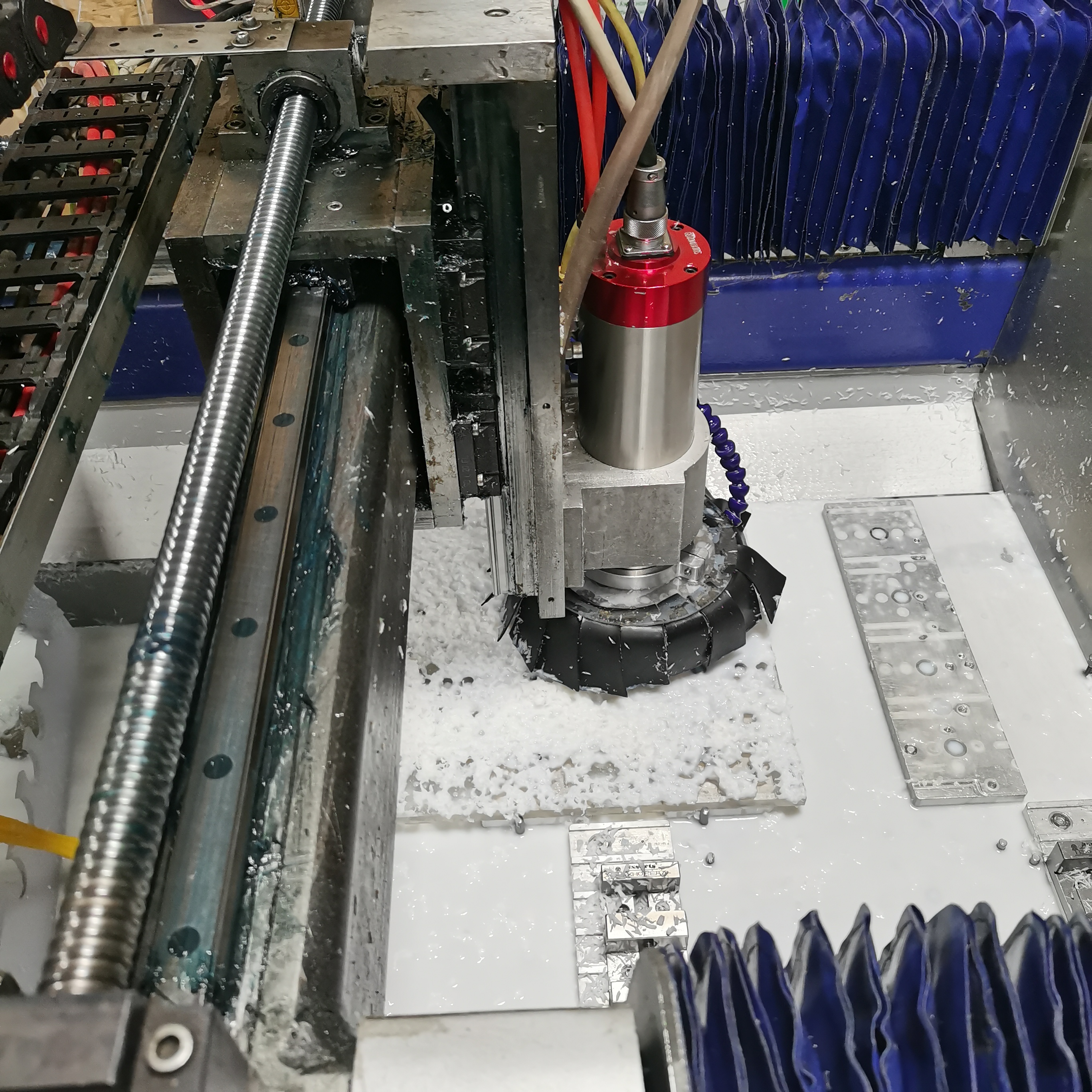

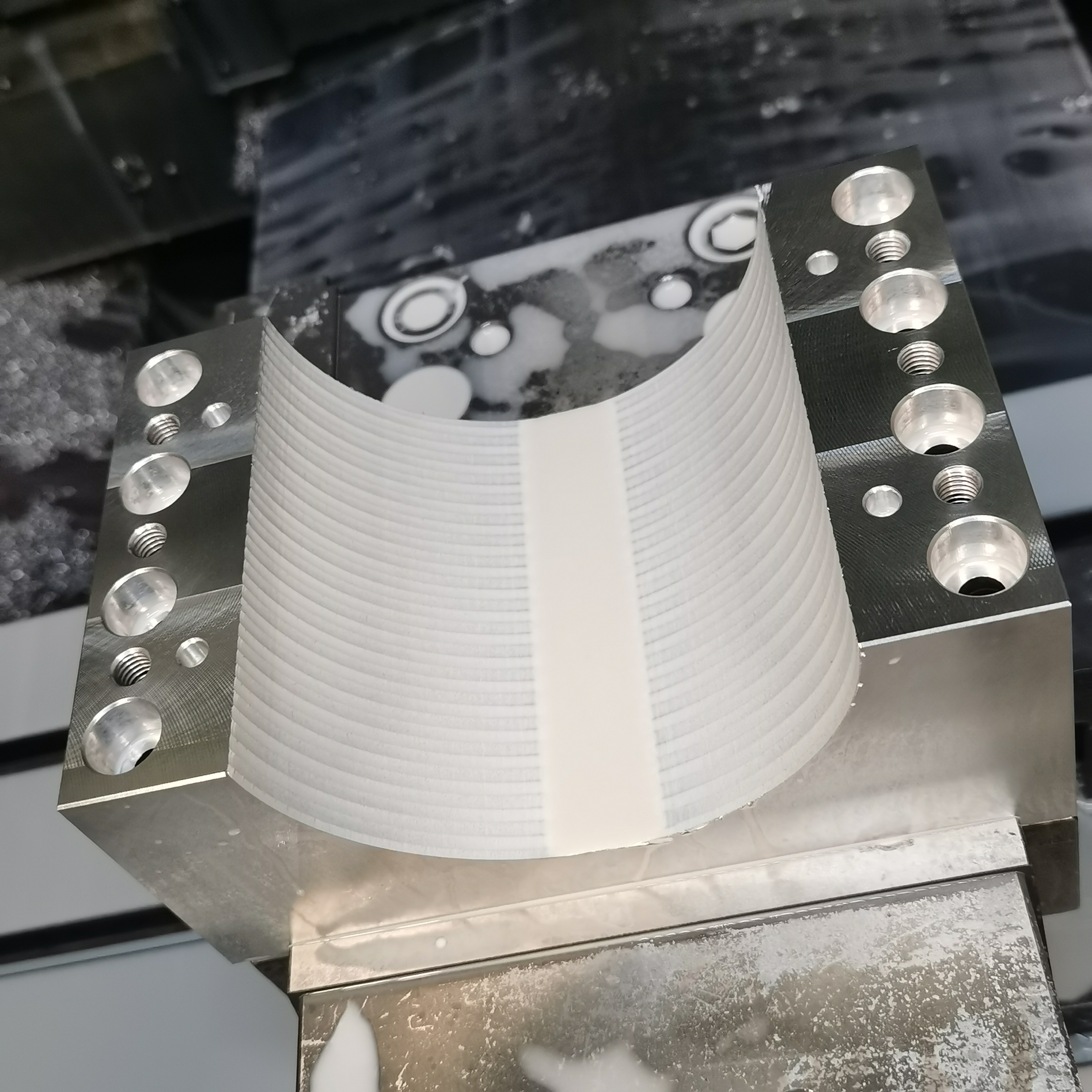

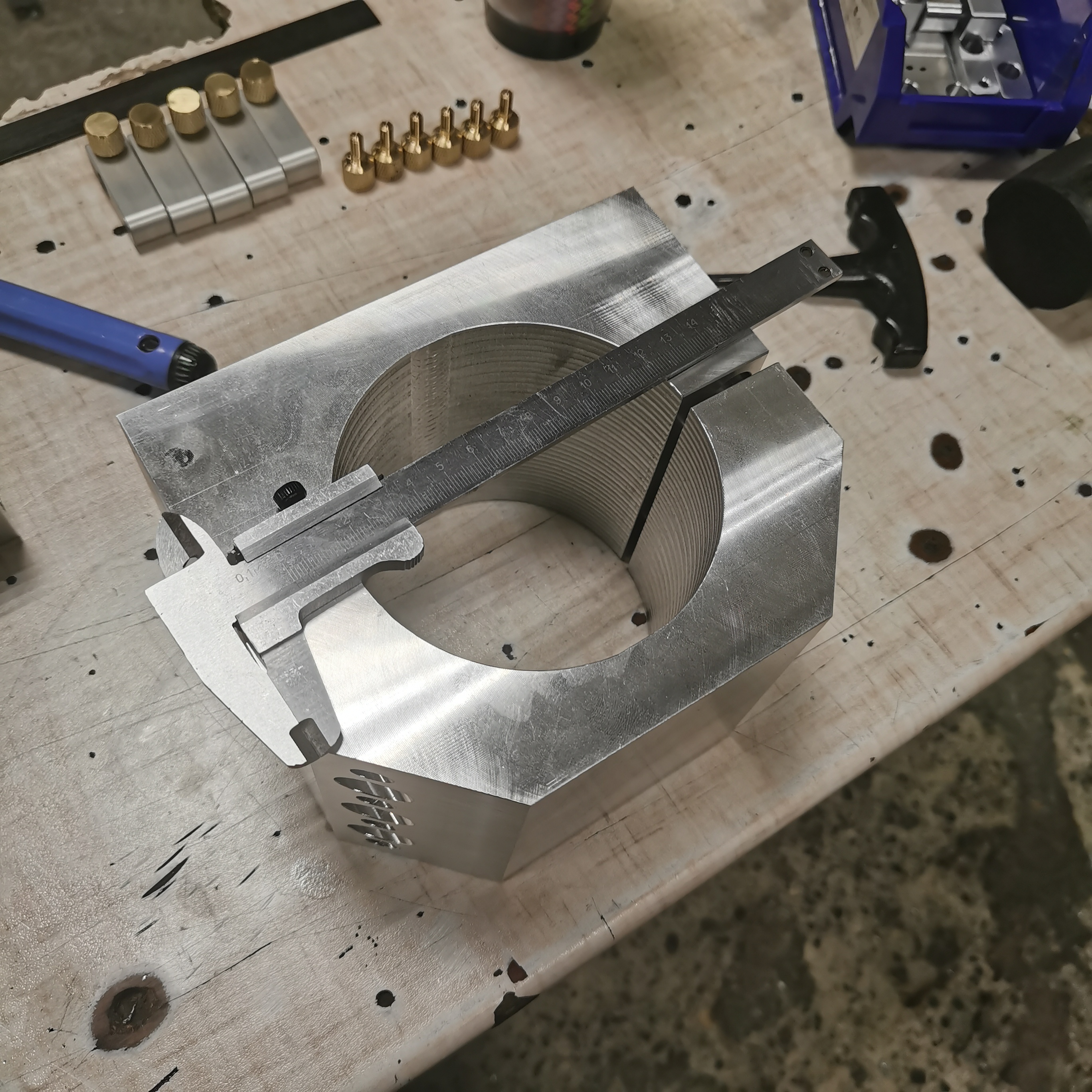

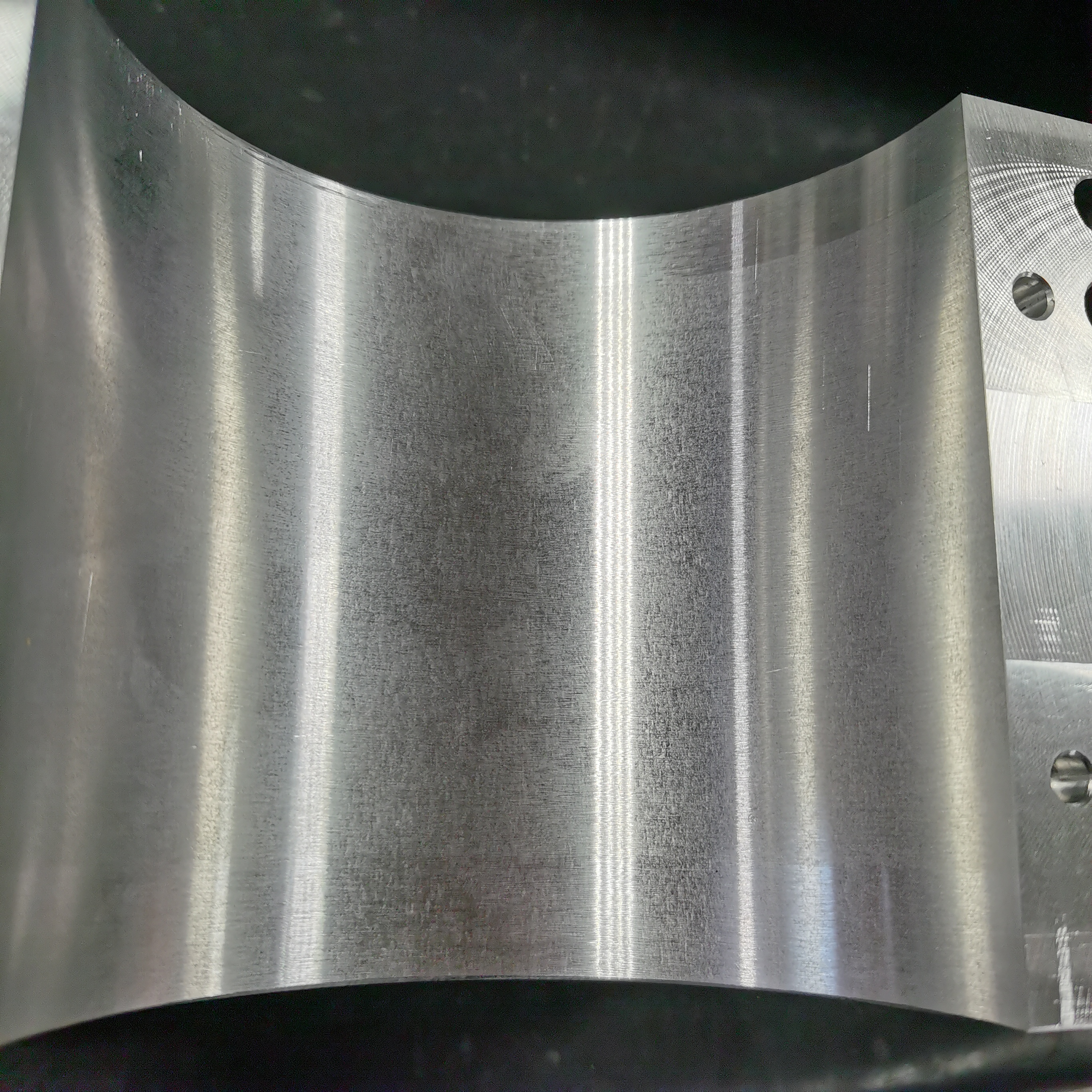

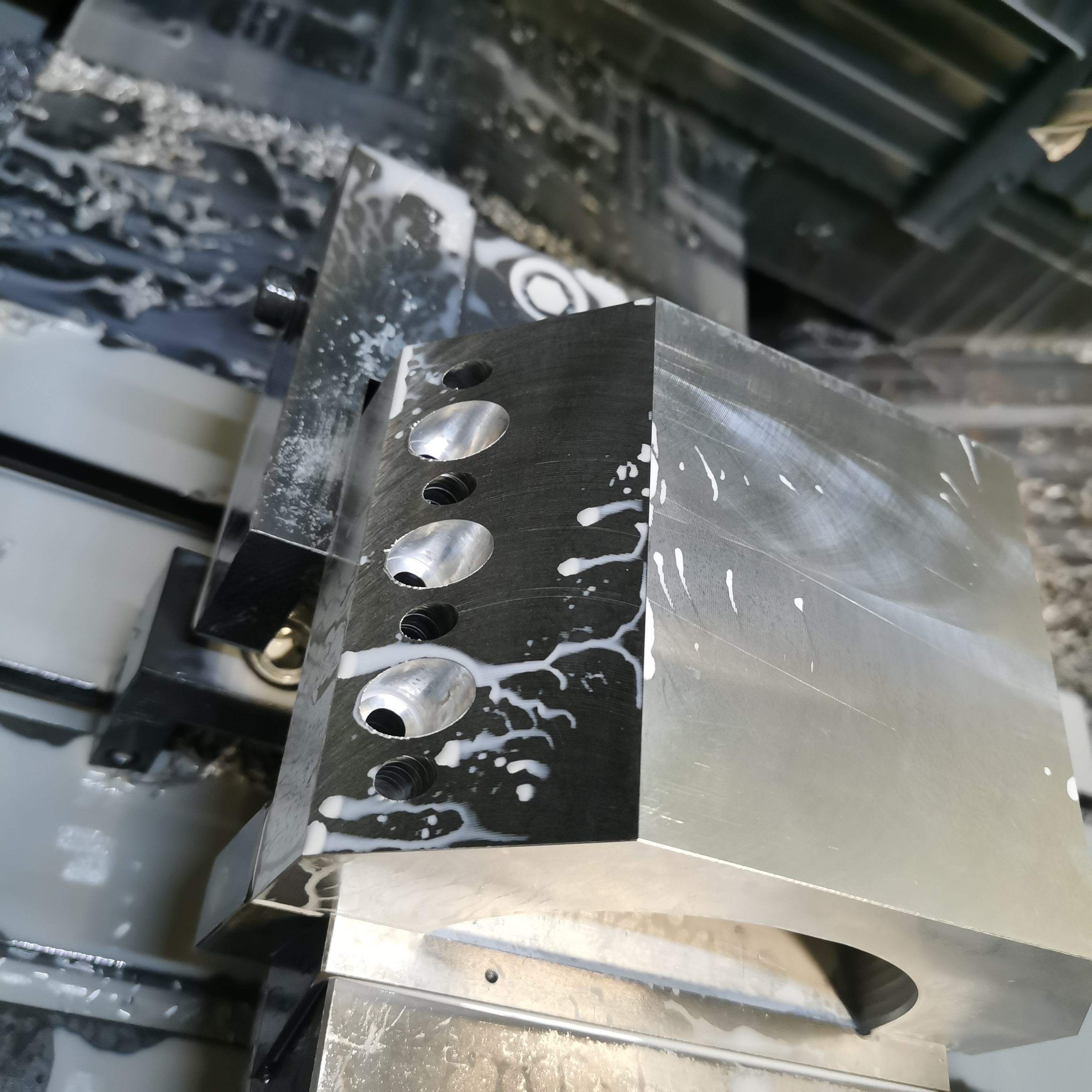

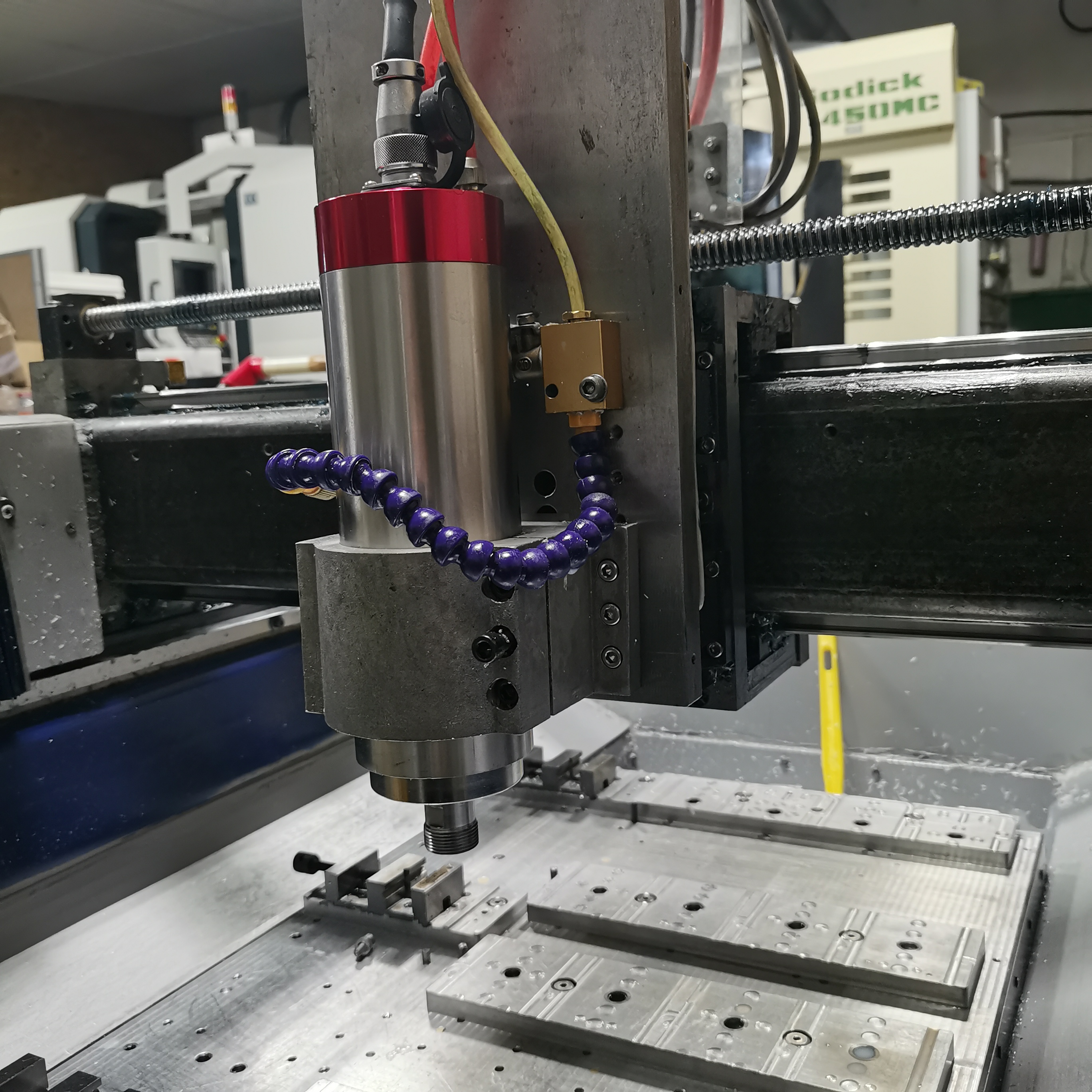

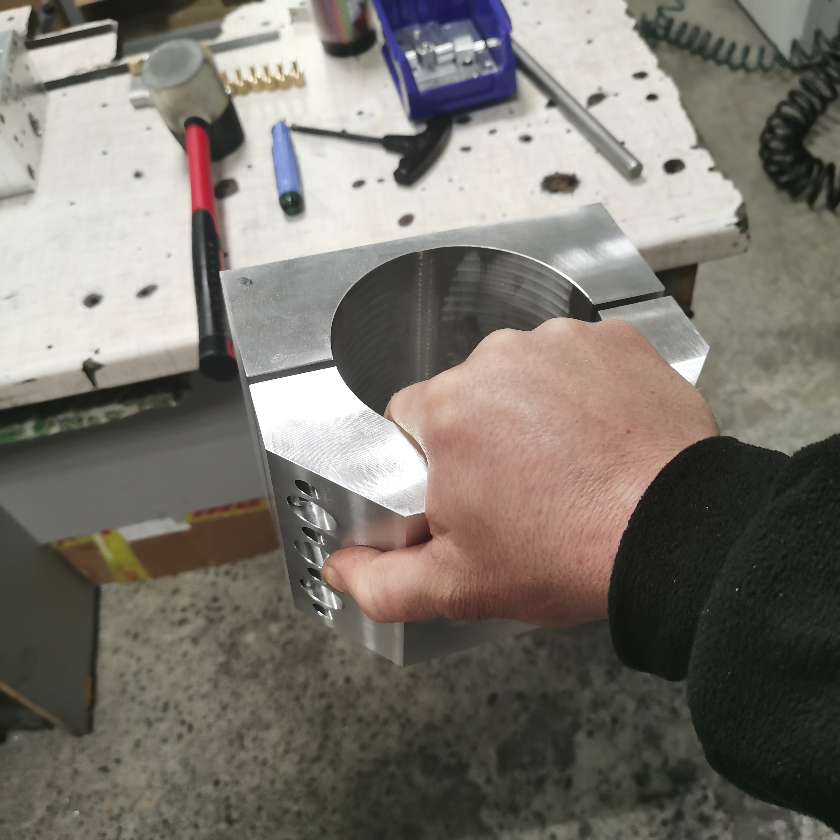

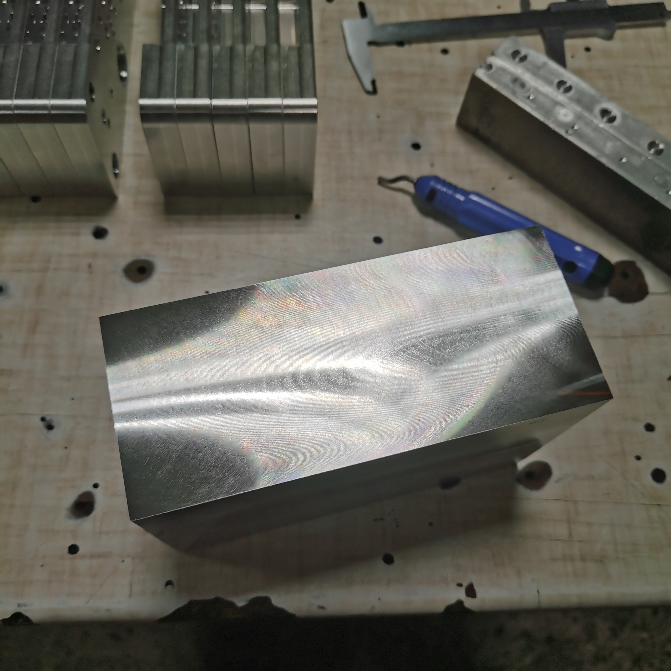

Почти год как купил шпиндель под автосмену, все не мог время выкроить станок остановить, заменить шпиндель, да еще хомут свой хотелось поставить свой, а не китайский. Хомут вроде не плохо получился на скорую руку. Фото с новым шпинделем что-то под рукой не оказалось, пока только хомут)))
На одном станке сделал заготовку, на втором расточил, у и все потом еще в анод :good: Что получилось позже покажу

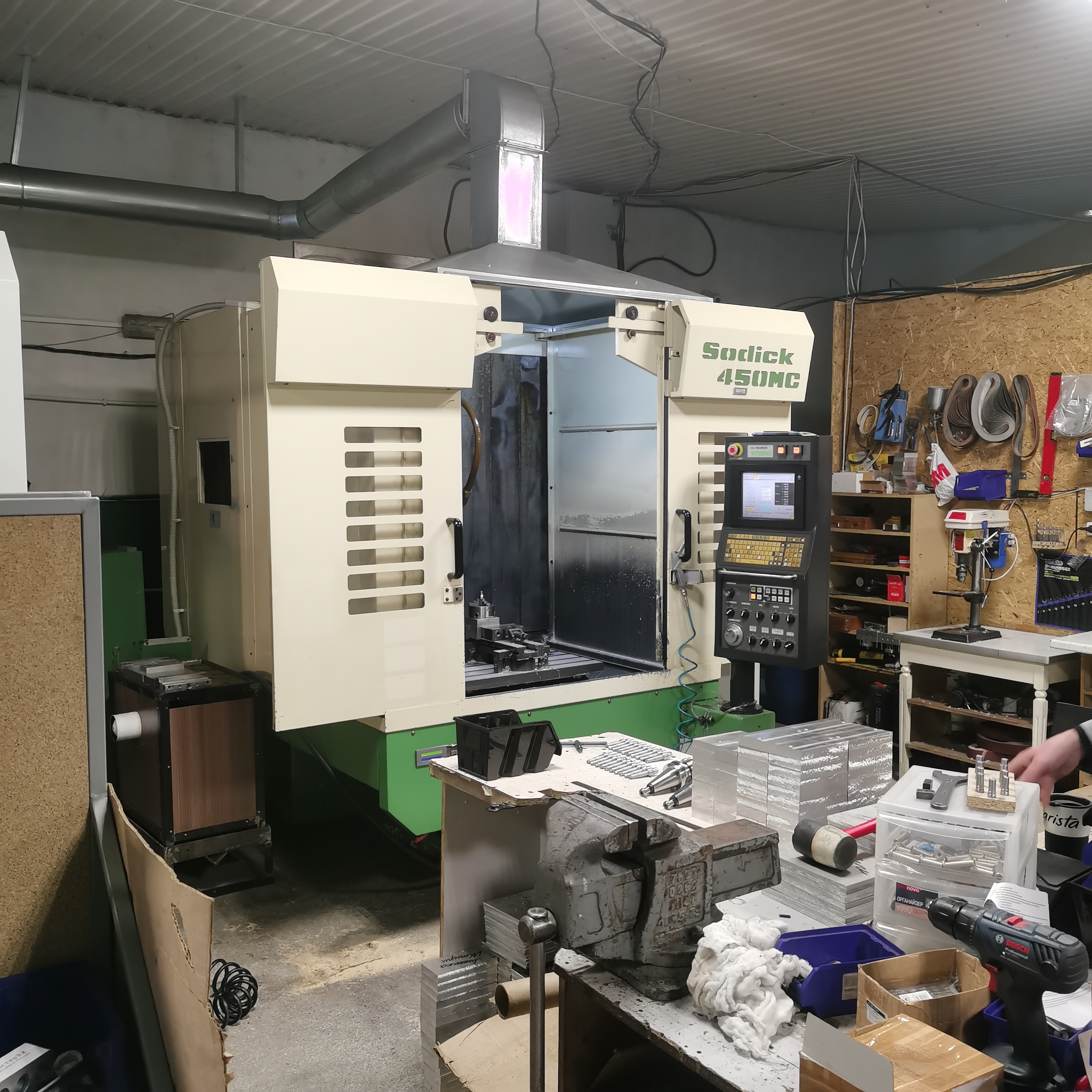

Да, у меня уже несколько пром станков, но кому оно интересно, вот если бы как у тебя реконструкция, переделка или ремонт, то да, а так просто фоток бестолковых накидать. Самоделки они и интересны тем, что не понятно чем все закончится какой результат будет, оправдан или нет труд, который в это вложено. А у меня ничего необычного нет, если фрезер, то 3 оси, если токарка, то НЕ приводная и без прочих плюшек.

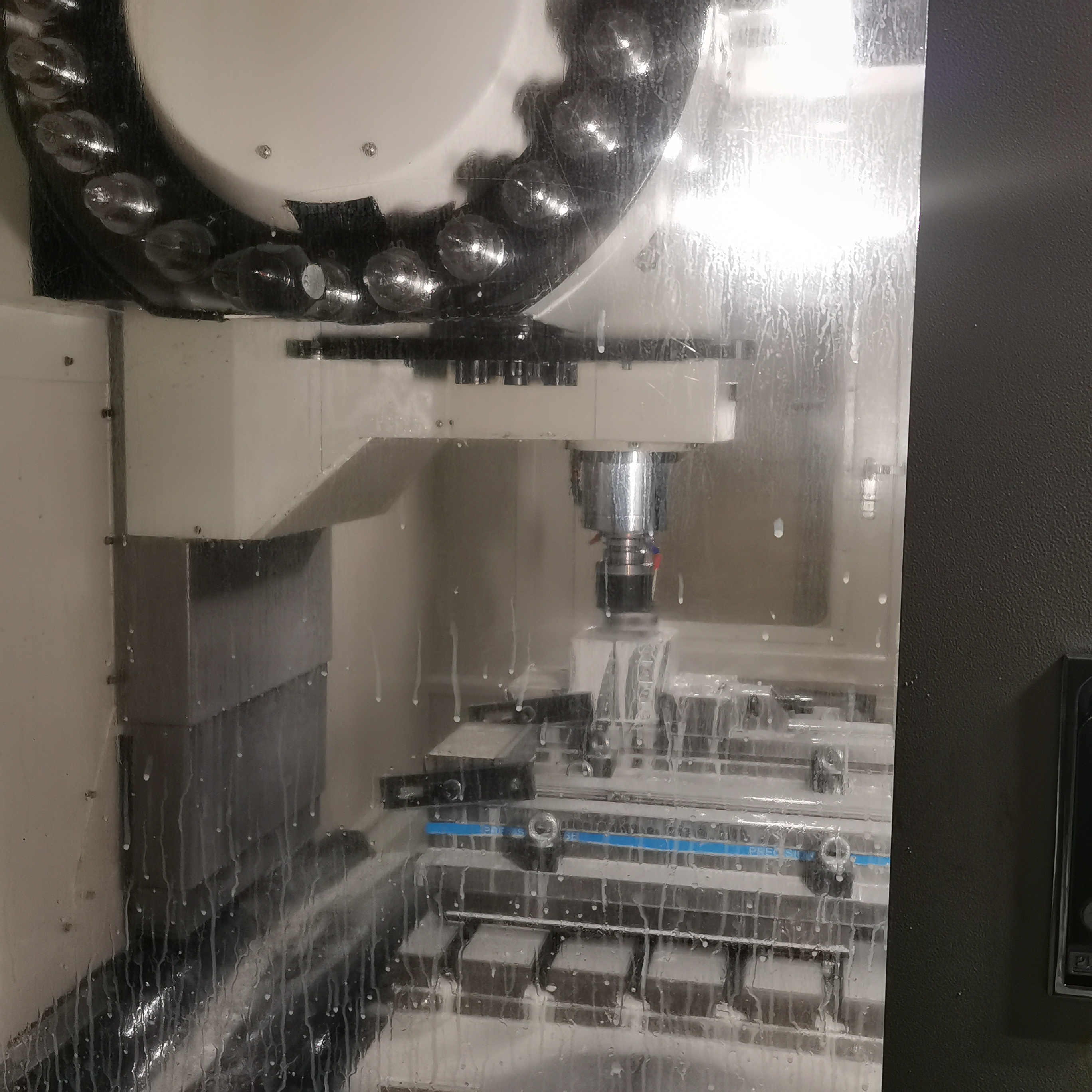

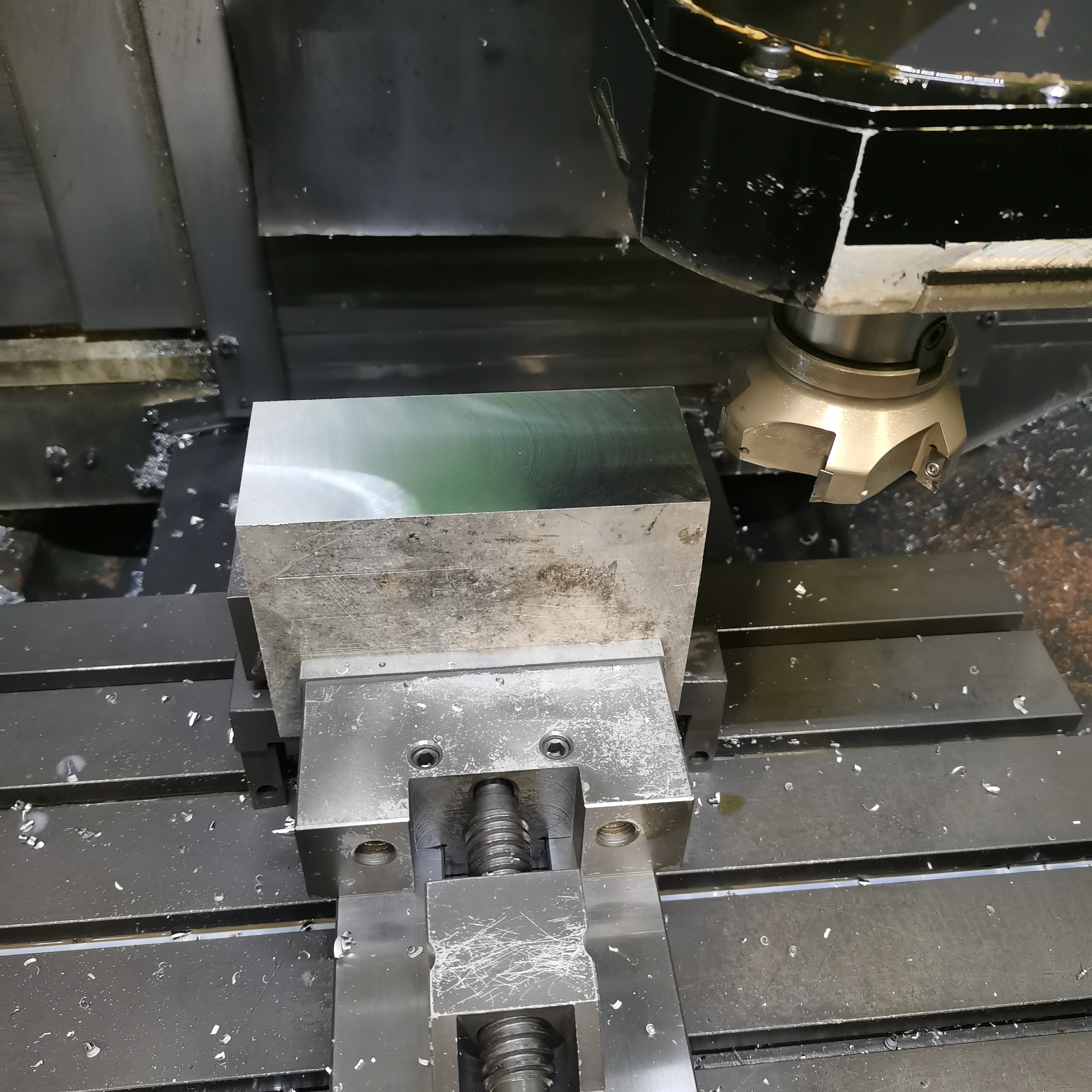

По фрезе:
1. Sodick 450 MC, старенький, немного уставший 1999 года, мой первый пром станок, купил почти сразу после постройки своего Atoma.
4.jpg (3286 просмотров) <a class='original' href='./download/file.php?id=192625&sid=40e33093aa6595689a5521907929c1af&mode=view' target=_blank>Загрузить оригинал (2.25 МБ)</a>

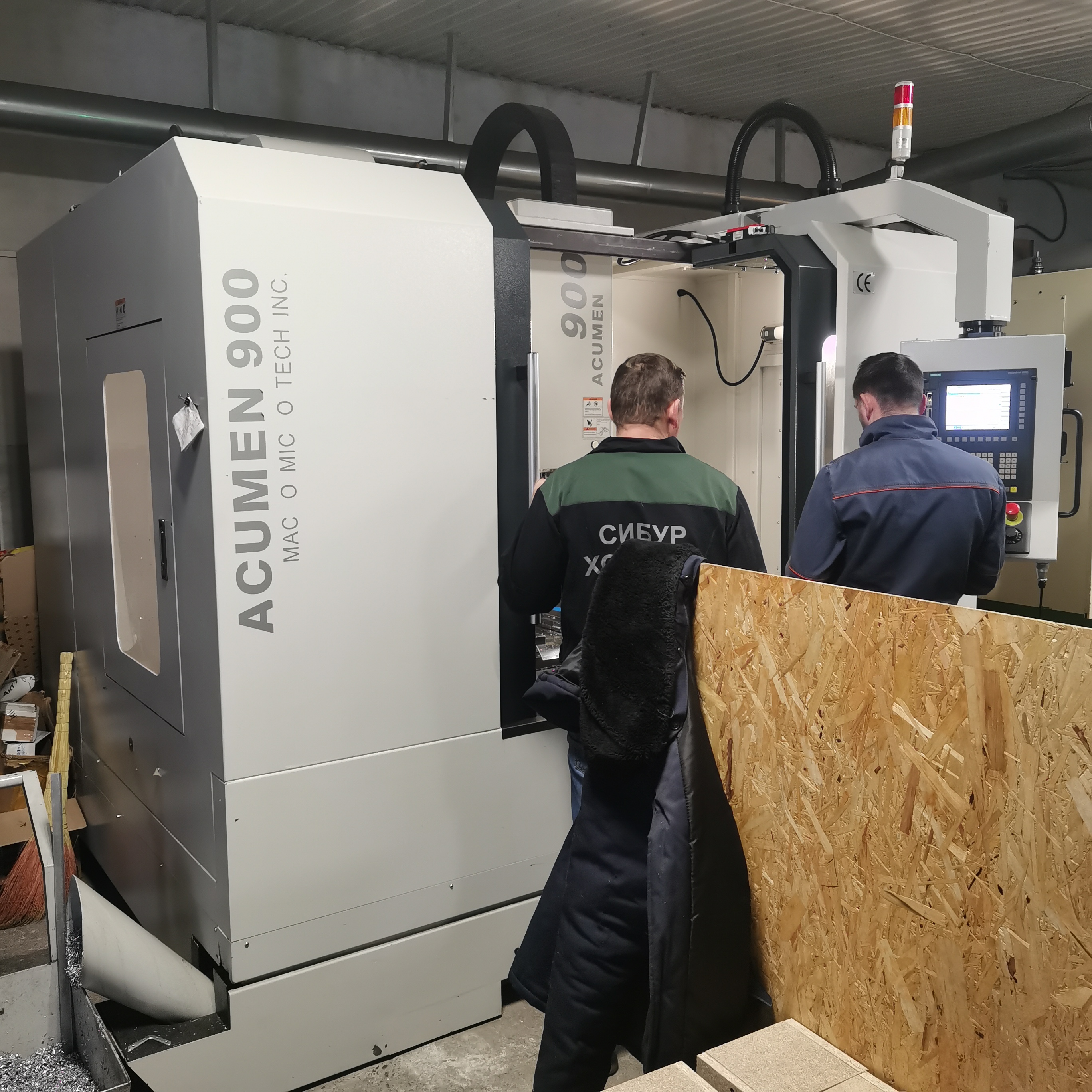

2. Два года назад купил ACUMEN 900 на сименсе 828, относительно свежий по годам 2011, очень точный, быстрый и стабильный станок. Правда пилю только люминь на нем, как и на первом. Да и вообще из стали только оснастку делаю, а так по стали я работать и не умею, если что, да инструмент в основном весь под алюмишку.
3.jpg (3286 просмотров) <a class='original' href='./download/file.php?id=192627&sid=40e33093aa6595689a5521907929c1af&mode=view' target=_blank>Загрузить оригинал (2 МБ)</a>

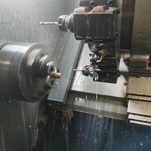

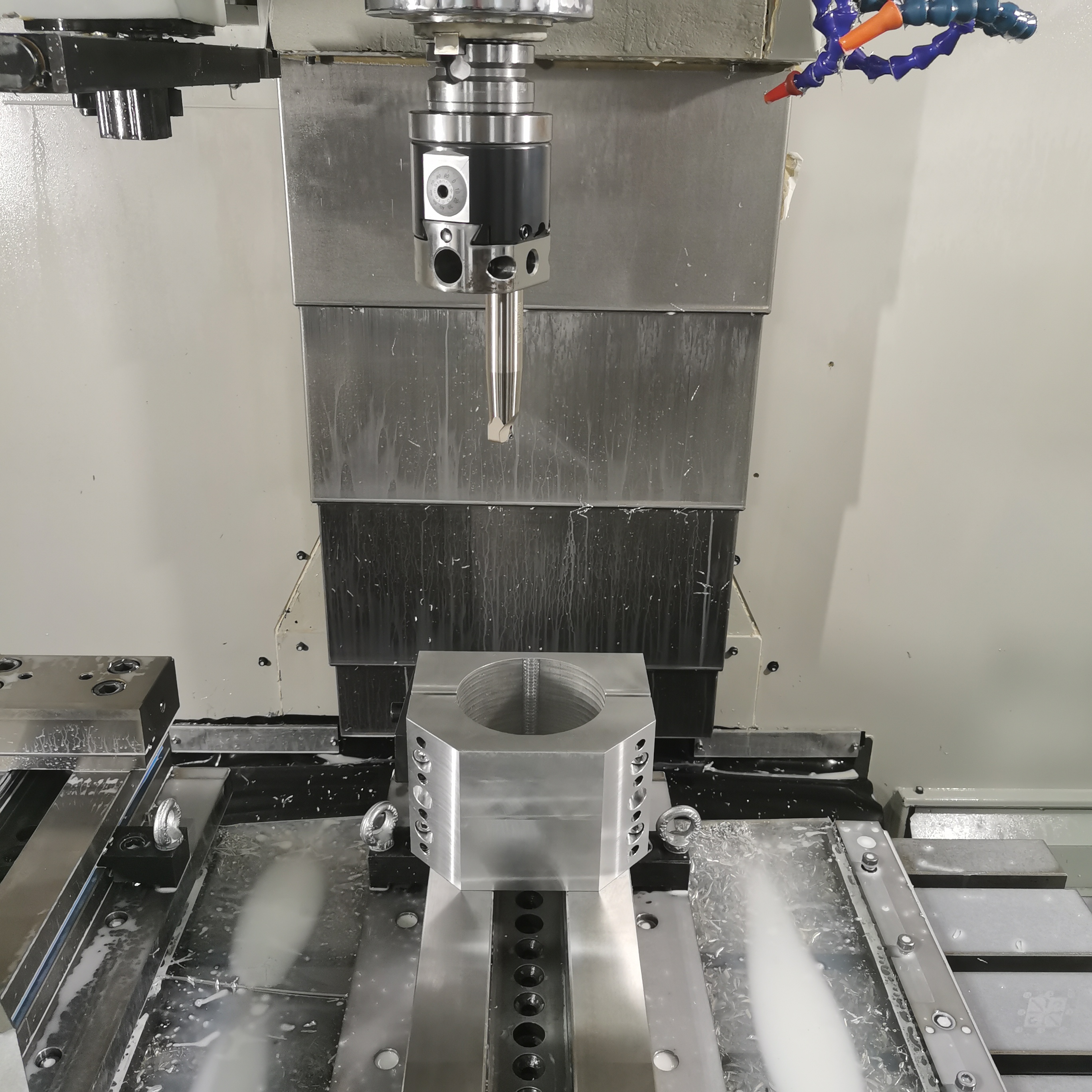

По токарке:

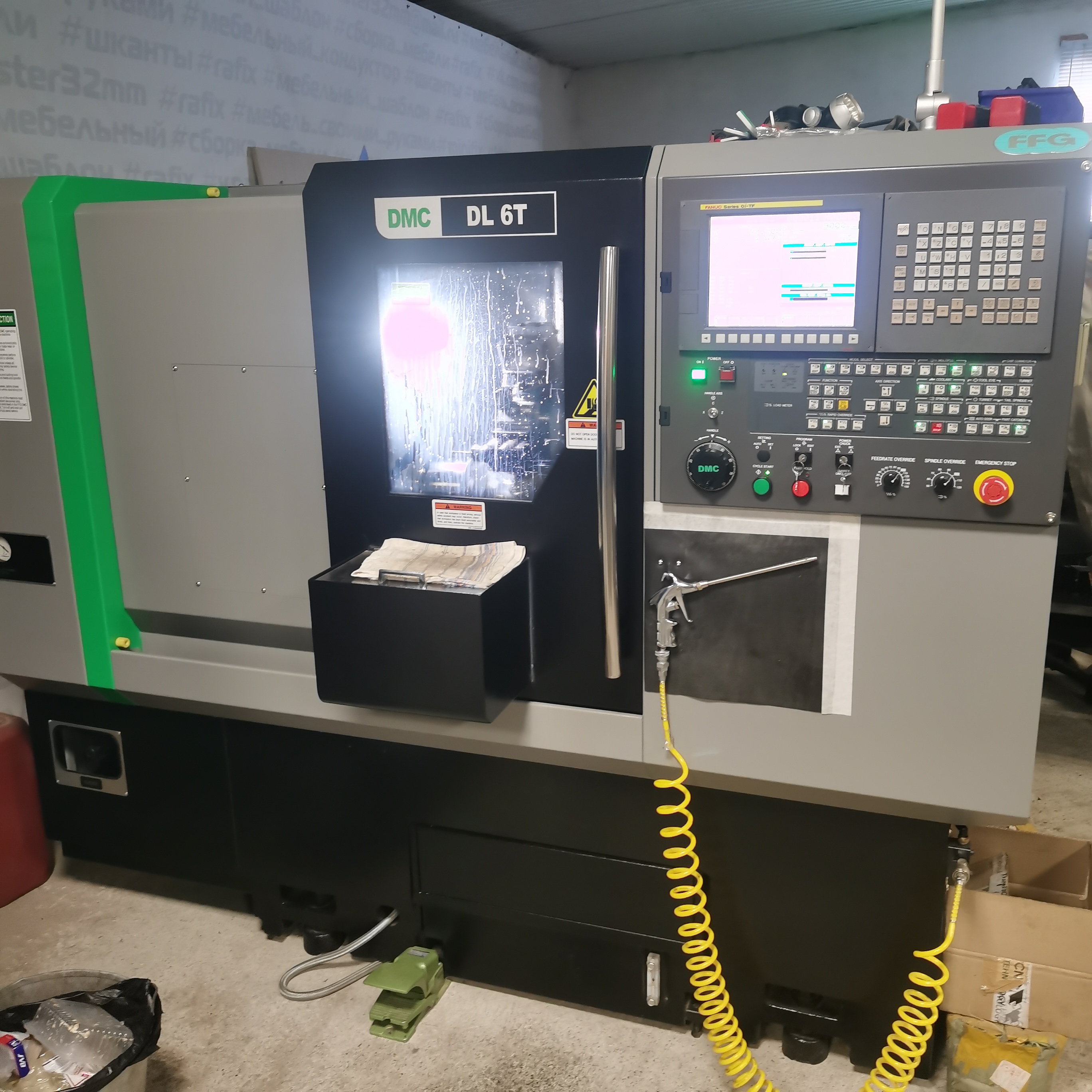

1. ТПК 125 А1, где-то уже его показывал, на Сименсе, 2007 или 2008 года, брал пару лет назад.
2. DMC 6T, купил новым в прошлом году, успел, если можно так сказать, до роста бакса. На Фануке, 10 инструментов, без ЗБ, с ловушкой деталей(классная вещь, думал не пригодится, но с барпуллером просто огонь)
5.jpg (3286 просмотров) <a class='original' href='./download/file.php?id=192628&sid=40e33093aa6595689a5521907929c1af&mode=view' target=_blank>Загрузить оригинал (1.71 МБ)</a>
6.jpg (3286 просмотров) <a class='original' href='./download/file.php?id=192629&sid=40e33093aa6595689a5521907929c1af&mode=view' target=_blank>Загрузить оригинал (2.06 МБ)</a>
7.jpg (3286 просмотров) <a class='original' href='./download/file.php?id=192630&sid=40e33093aa6595689a5521907929c1af&mode=view' target=_blank>Загрузить оригинал (1.46 МБ)</a>

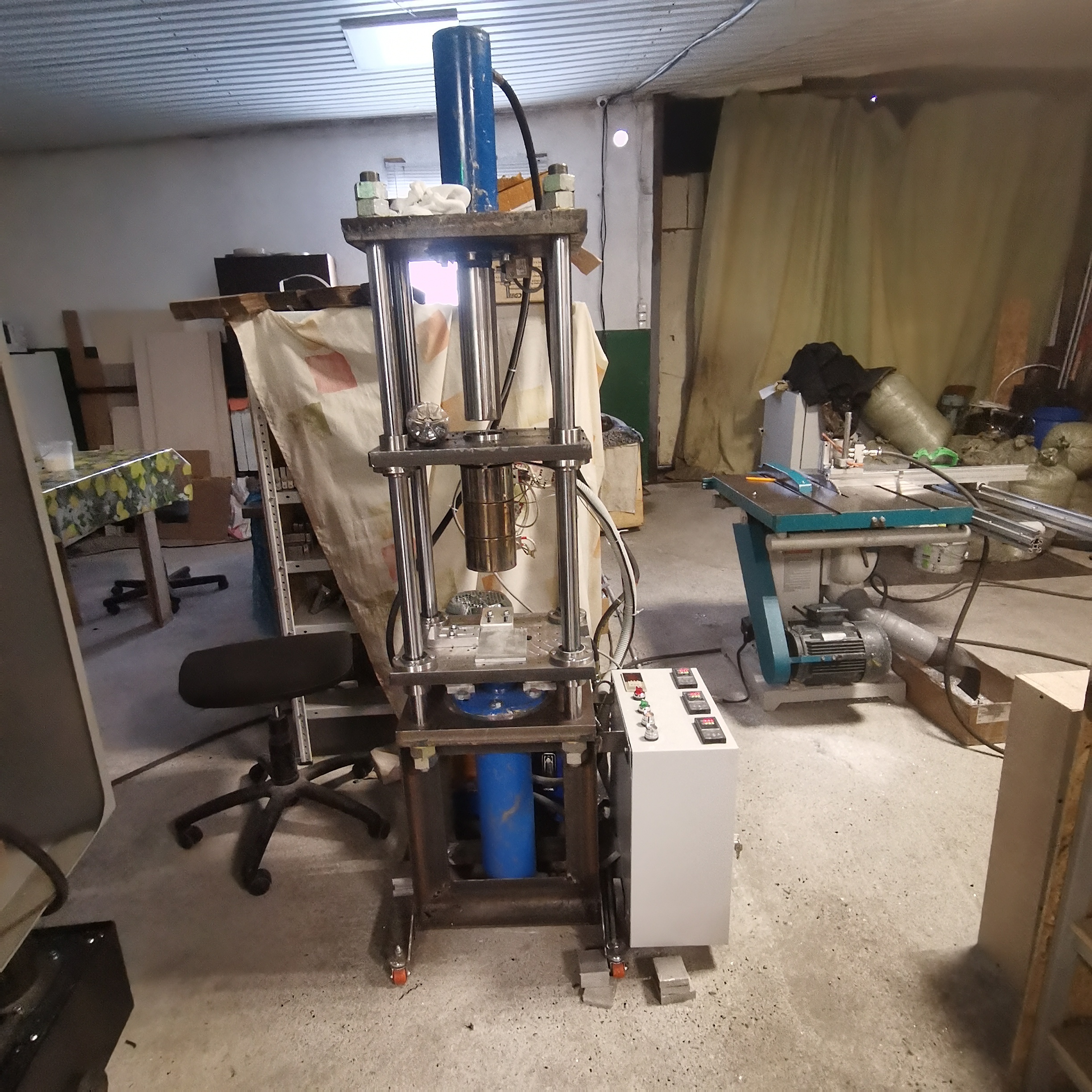

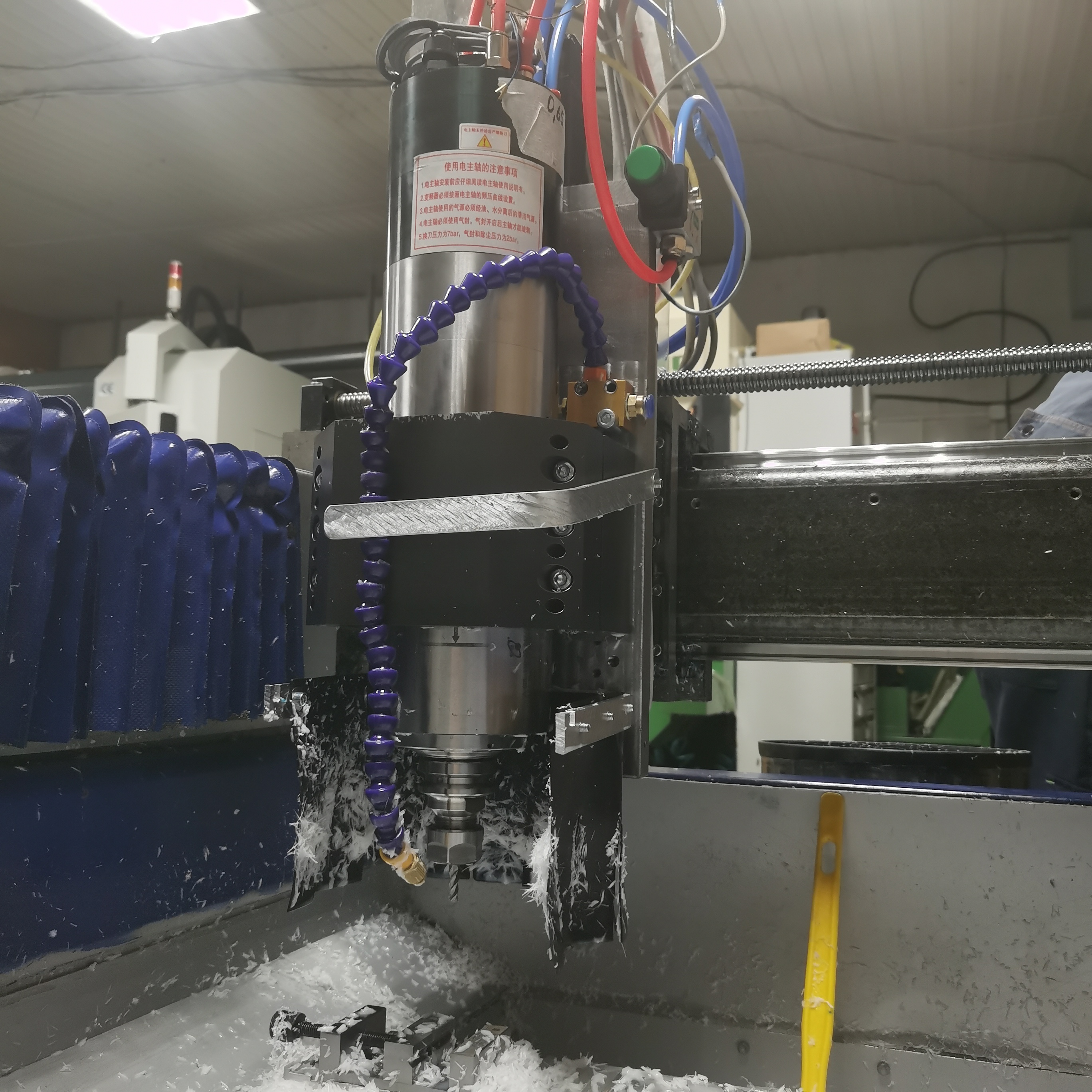

Из самоделок у меня ВЛМ, собрал сам по быстрому по сути, увлекся темой в прошлом году. На фото 3-я модернизация, самая удачная на мой взгляд. Как и все самоделки попила крови нормально))) Но сейчас работает как мне нужно, нормально запирает, нормально давит, нормально по объему впрыска. в общем устраивает. Льем ТЭП, полиамид 6, стеклонаполненный полиамид, под каждый свой МЦ. Ручной и полуавтомат, если так можно сказать.
10.jpg (3286 просмотров) <a class='original' href='./download/file.php?id=192632&sid=40e33093aa6595689a5521907929c1af&mode=view' target=_blank>Загрузить оригинал (2.11 МБ)</a>
