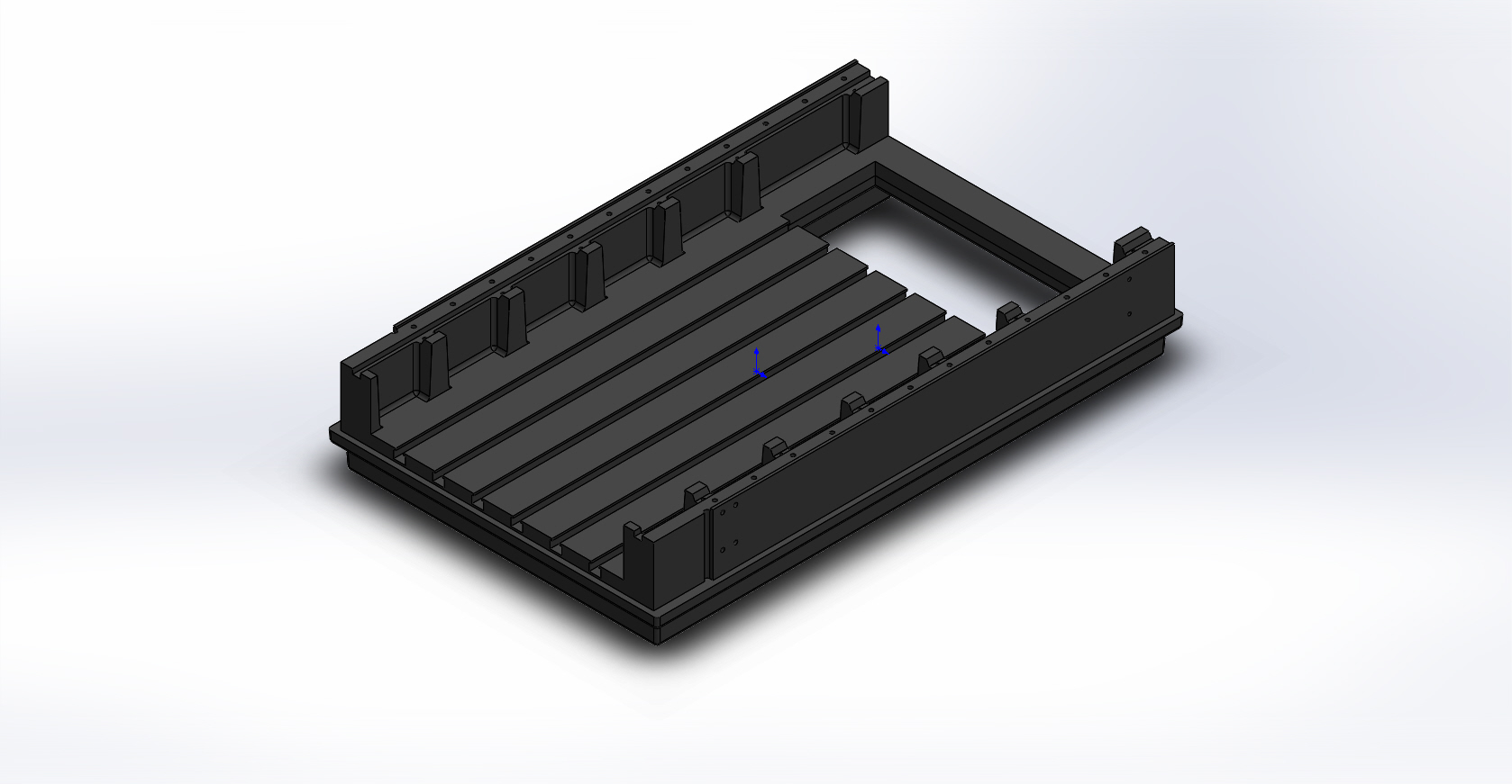

1. Станина - чугунное литьё по деревянным формам в «землю».
Буду делать два станка, себе и приятелю. По этому решил извратиться с деревянными формами. Да и точнее получится чем литьё по пенопластовой модели.
Размер от первоначально задуманного, пришлось уменьшить до 500х300х130, для удобства обработки отливок на своём фрезере и чтобы на стандартный верстак станок влезал.
Вес после фрезеровки отливки – 130 кг. Толщина стола 35 мм + рёбра снизу, сотовые высотой 45 мм, пазы стандартные - УСП12.
Отверстие в столе, для уменьшение веса и под лоток для стружки и слива СОЖ.

Терзает один момент, это опоры FК-12 и BF-12. Не маловаты ли для 20-го винта? У Пуриков в табличке обработки концов ШВП, рекомендованы именно такие.
Я выбрал их из-за удобства компоновки. Пробовал чертить с 15-ми, но как-то плохо они сопрягаются с гайками ШВП.
Вылет шпинделя получается большим, надо длину станины порядочно увеличивать. А это лишний вес и деньги на ветер. Или рабочее поле уменьшать. :wik:

ultrus писал(а): - Каретки - на станине фланцевые HGW20HAZB, на портале и оси Z - HGH20HAZB, с большим преднатягом.
имхо это лишнее. точность особо не добавит, а вот износ - увеличится, ресурс упадет, и к приводам требования вырастут...
это из-за удобства в обработке(мы тоже так рекомендуем). Иначе если без отпуска обрабатывать - резьба крошится. Если отпускать - лучше 15е

Darxton писал(а):имхо это лишнее. точность особо не добавит, а вот износ - увеличится, ресурс упадет, и к приводам требования вырастут...
Спасибо, понял, ZB - нах.
Darxton писал(а):это из-за удобства в обработке(мы тоже так рекомендуем). Иначе если без отпуска обрабатывать - резьба крошится. Если отпускать - лучше 15е
Из двух зол, обычно, выбирают меньшее. Видел я этот "отпуск" газовой горелкой. В конечно итоге можно на выходе получить поросячий хвост.
Остановлюсь, пожалуй, на 12-ых. Задач для станка по обработке стали не ставлю.
