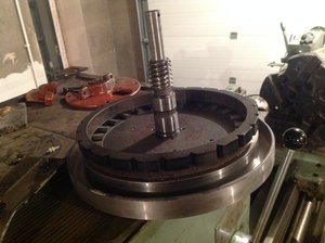

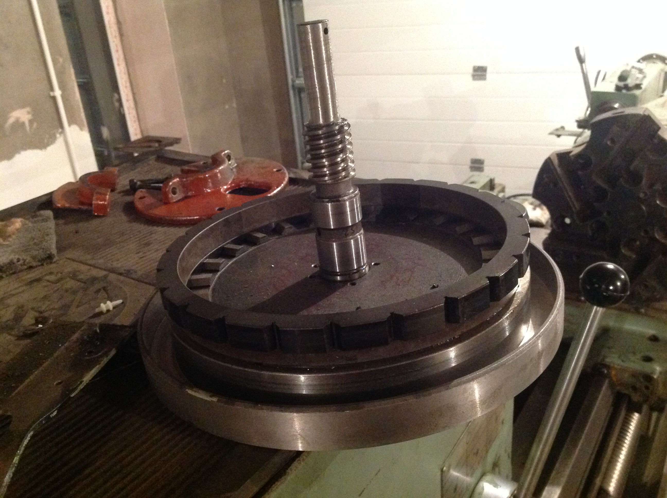

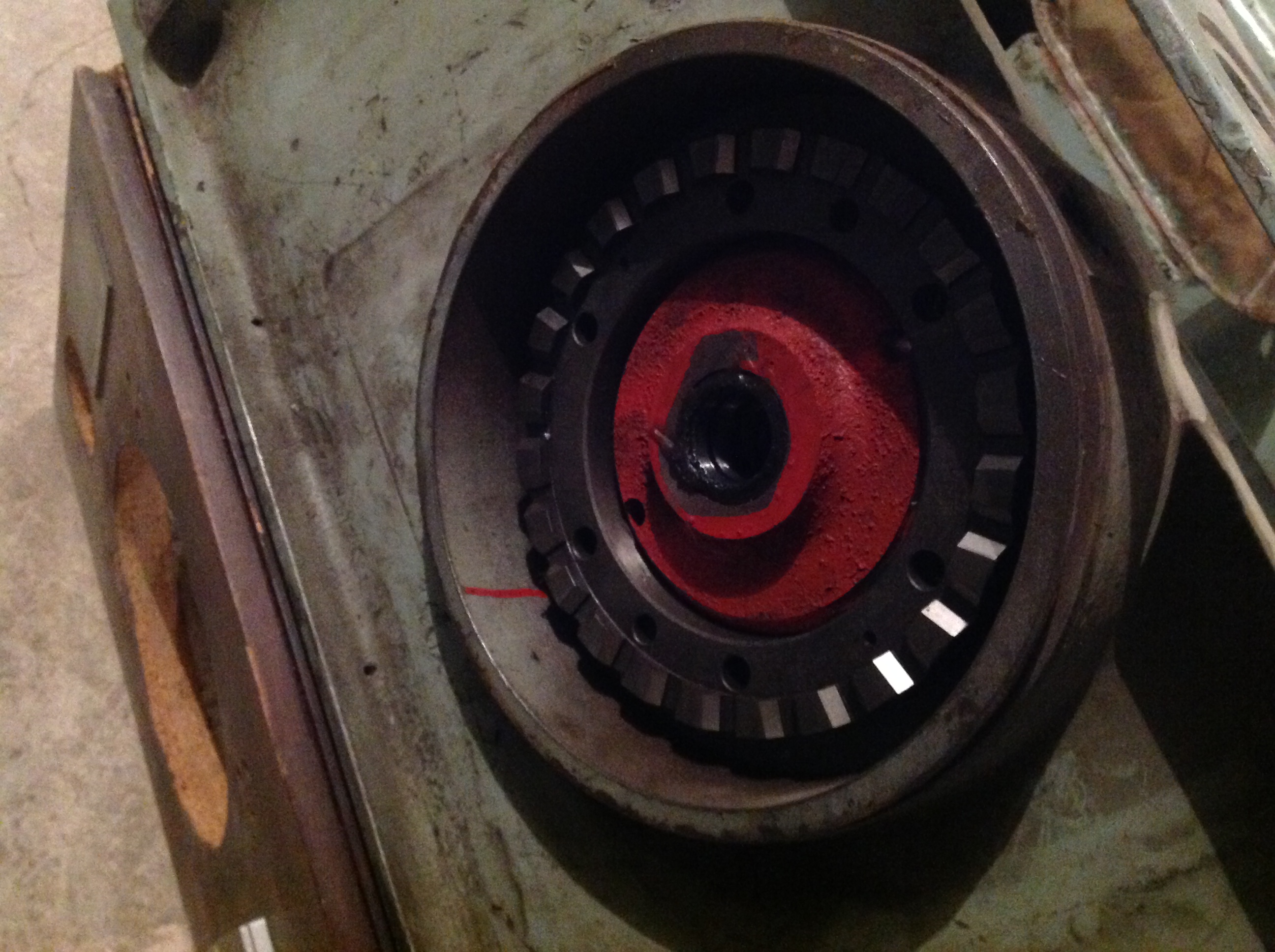

Описание станка, основные характеристики: бывший горизонтальный обрабатывающий центр, ныне часть его механики, а именно все оси, в том числе индексный поворотный стол, шпиндель на данный момент разобран, коробка - тоже, и восстанавливаться не будет. На шпиндель планируется установка сервы по мотивам Восстановление и модернизация фрезера с ЧПУ КФПЭ250Н2-2! только в горизонтальном виде )
Рабочее поле: 250х250х200
IMG_0595.JPG (17637 просмотров) <a class='original' href='./download/file.php?id=72131&mode=view' target=_blank>Загрузить оригинал (1.25 МБ)</a>
IMG_0598.JPG (17637 просмотров) <a class='original' href='./download/file.php?id=72132&mode=view' target=_blank>Загрузить оригинал (1.31 МБ)</a>
IMG_0599.JPG (17637 просмотров) <a class='original' href='./download/file.php?id=72133&mode=view' target=_blank>Загрузить оригинал (1.29 МБ)</a>
собственно гидростанция от него тоже имеется подробнее на чипмейкере уже писал

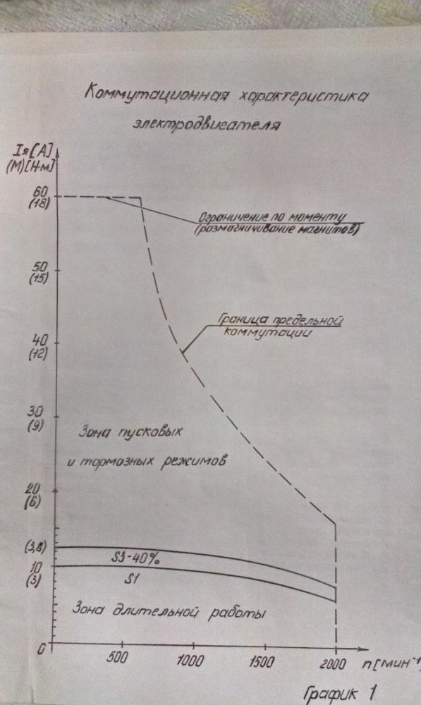

планирую оставить родные движки, они очень даже ничего на мой взгяд:
IMAG0395.jpg (17637 просмотров) <a class='original' href='./download/file.php?id=72134&mode=view' target=_blank>Загрузить оригинал (119.48 КБ)</a>
как собственно и индуктивные линейки. Если на них на старой электронике могли получить 0.01 точности и 0.003 дискретности я думаю моя поделка должна результаты несколько улучшить, может и раз в 10 :hehehe: :thinking: AD2S1210 дает до 16 бит на период если я правильно понимаю, а шаг обмотки на линейке не более 5мм..

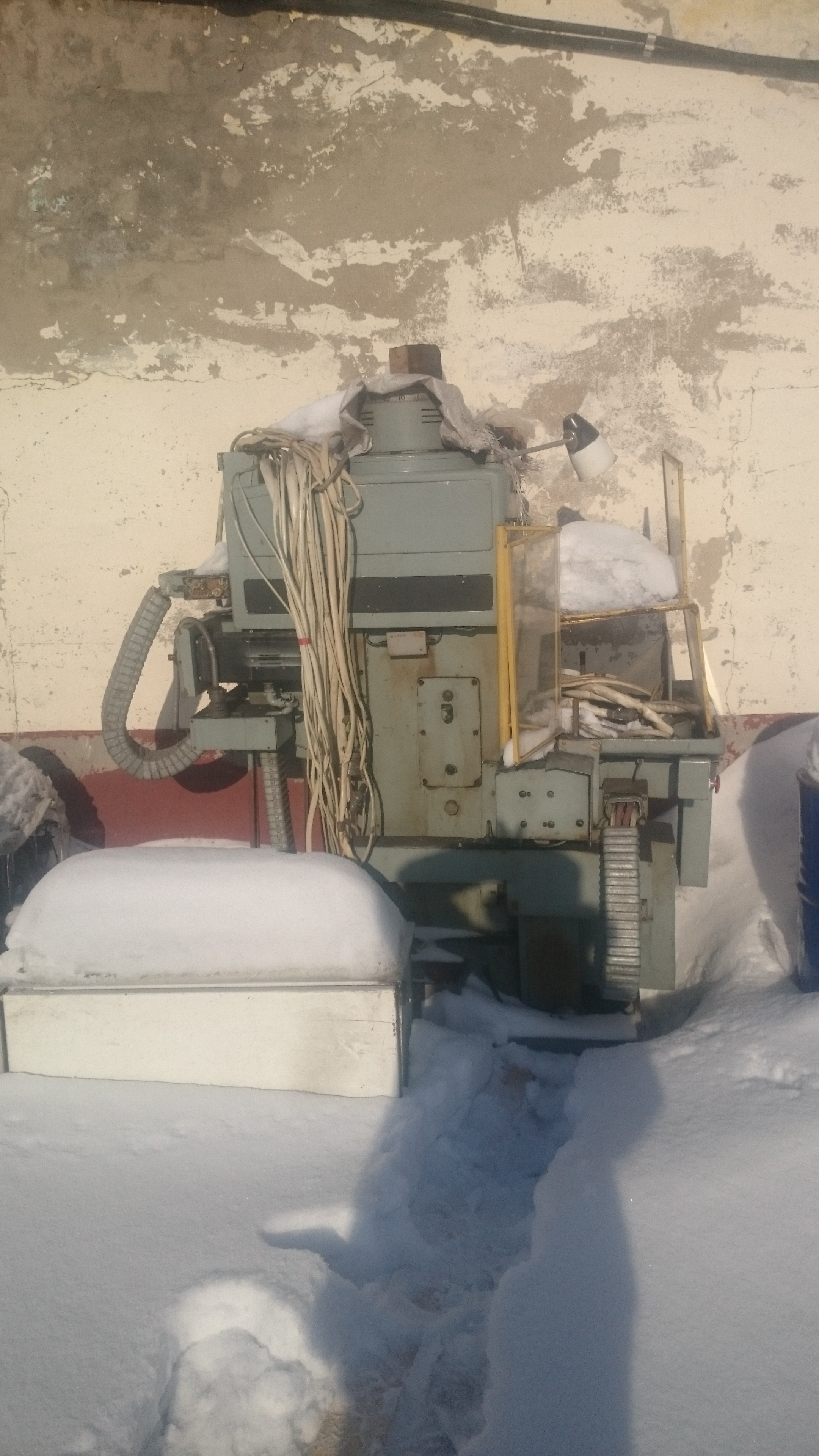

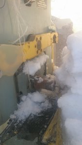

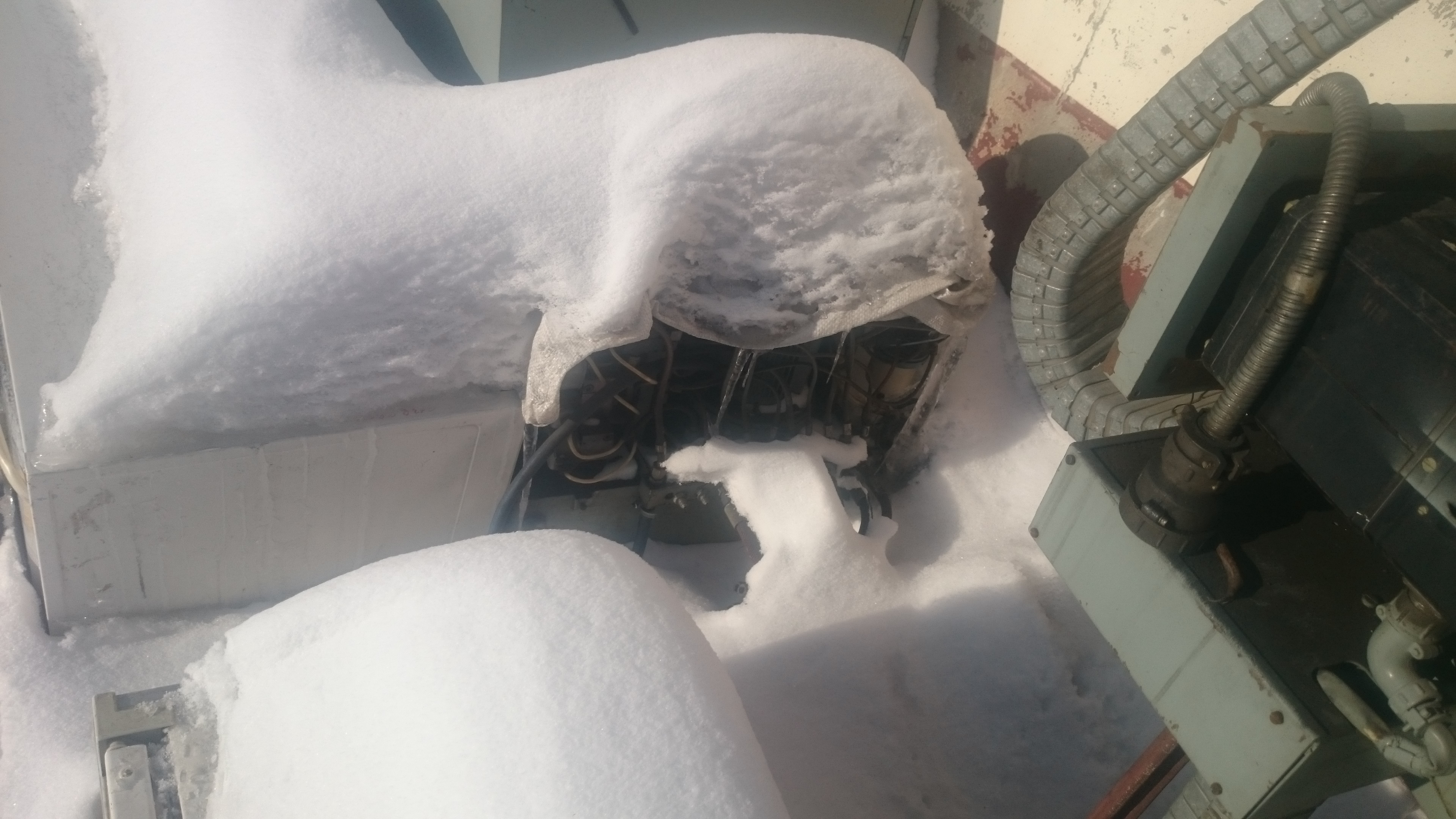

Ездил смотреть такой же станок:
Подснежник (17505 просмотров) <a class='original' href='./download/file.php?id=72404&mode=view' target=_blank>Загрузить оригинал (2.86 МБ)</a>
Подснежник
манипулятор автосмены и шпиндель (17505 просмотров) <a class='original' href='./download/file.php?id=72405&mode=view' target=_blank>Загрузить оригинал (2.44 МБ)</a>
маслостанция (17505 просмотров) <a class='original' href='./download/file.php?id=72406&mode=view' target=_blank>Загрузить оригинал (2.69 МБ)</a>
маслостанция
Родная ЧПУ отправлена в цветмет :pssdoff:
Визуально привода на месте, по словам продавца практически не эксплуатировался.
С вероятностью 90% в понедельник он переедет ко мне в цех.
Похоже, пойдем параллельными дорогами!
Дорогое сообщество! Благословите!

За что его можно поднимать и привязывать в кузове манипулятора, чтоб ничего не оторвать и не деформировать?
Центр тяжести кажется очень высоким, а основание маленьким...
Duhas
Сообщения: 1842
Репутация: 285
Откуда: Красноярск
Re: МС 12-250 остатки былого могущества
Сообщение Duhas »
ну у меня доехал не упал )
ну а вообще по бокам должны быть отверстия под рым-болты.. также в основании есть отверстия под опоры по идее, можно и за них. в поддоне основания может быть налито масло, на сколько я понял там масло в качестве СОЖ использовалось.

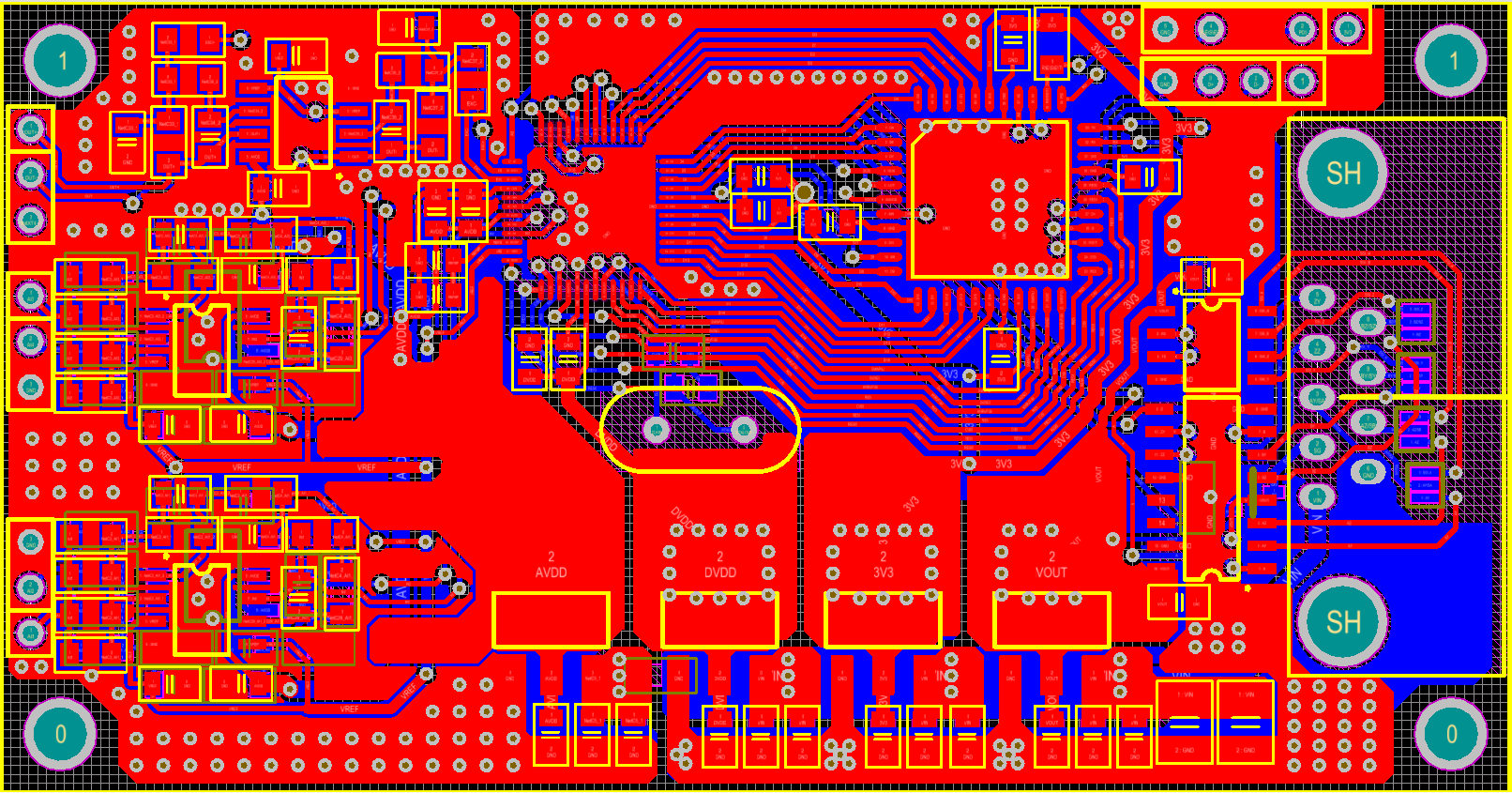

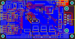

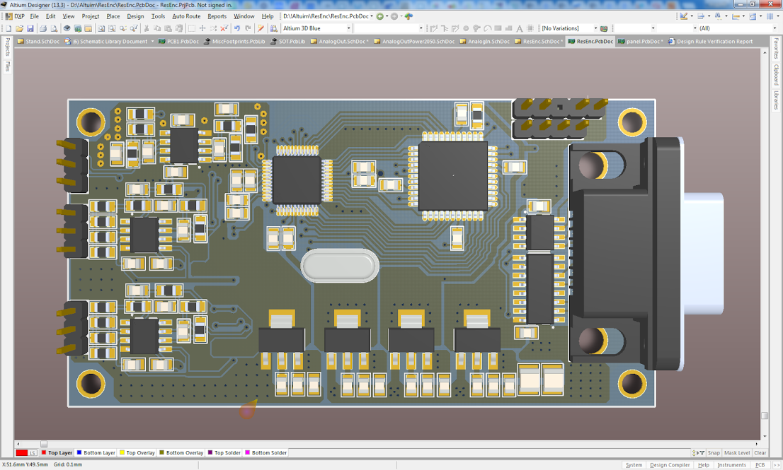

сложу тут картинок

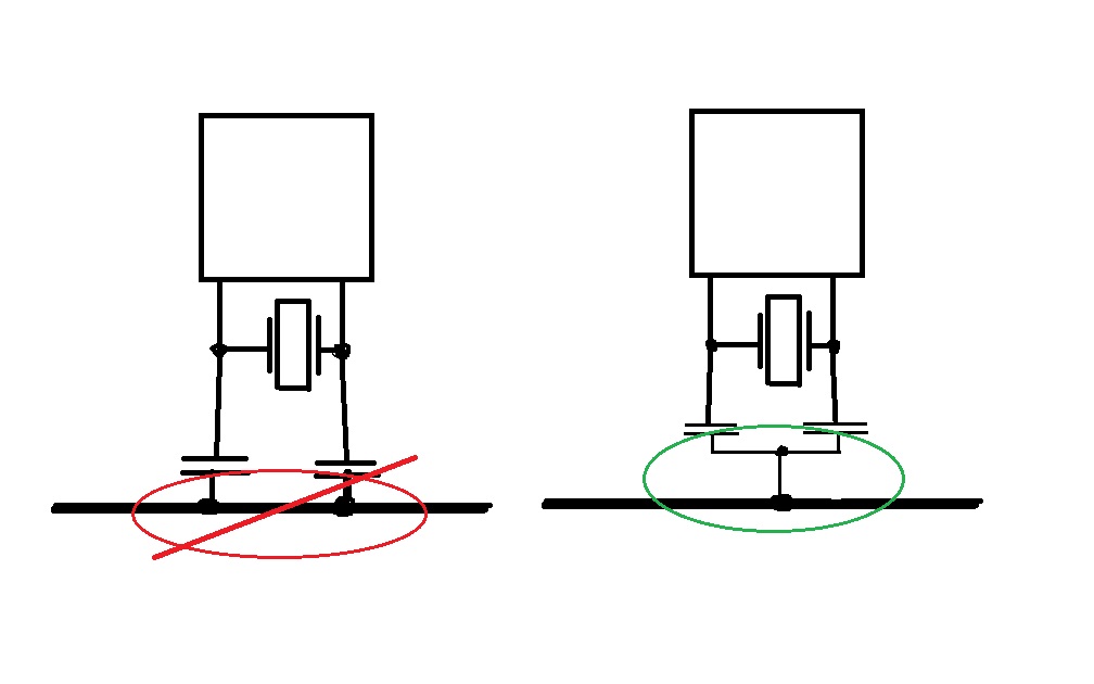

AD2S1210 + xmega A4
ResEnc_bot.png (17060 просмотров) <a class='original' href='./download/file.php?id=88128&mode=view' target=_blank>Загрузить оригинал (258.3 КБ)</a>
ResEnc_top.png (17060 просмотров) <a class='original' href='./download/file.php?id=88129&mode=view' target=_blank>Загрузить оригинал (294.45 КБ)</a>

Duhas, а чего землю конденсаторов на кварце так далеко вел?

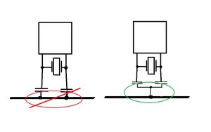

В принципе правильно. больше не меньше. защита от помех.

Taganrog, в первый раз такое слышу. не ну я не профэлектронщик, но немного читал про разводку земли когда свои девайсы делал

мы тут как раз в соседней теме терли этот вопрос, длина проводника влияет тлько на наводки, которые маловероятны ввиду расположения данного устройства в алюминиевом корпусе, а вот наличие токов в этом проводнике от других цепей будет дергать потенциал, что не есть хорошо.

Вообще, это хороший тон разводки платы,когда земля разделена. Чтоб не проскакивали гличи. Не сбивали работу генератора в МС. Незнаю как научно обьяснить но по сути на входе ножек,куда кварц подключен стоит скоростной усилитель. Так вот он способен ничтожную разницу потенциалов между расположением элементов усилить и либо ввести на выходе ложный импульс либо МС просто заклинит т.к. не отработает сверх малую длительность импульса помехи. Это наблюдал часто на практике. Экран не поможет. Это защита не от наводок а от токов текущих по земляной шине. Это другой тип помех.
Так теперь делают платы даже на счетчиках банкнот и кассовых аппаратах. Да и вообще защита не хитрая но действенная. Чего б не использовать ?
Вобщем делать рекомендуется так (16998 просмотров) <a class='original' href='./download/file.php?id=88136&mode=view' target=_blank>Загрузить оригинал (45.86 КБ)</a>

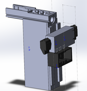

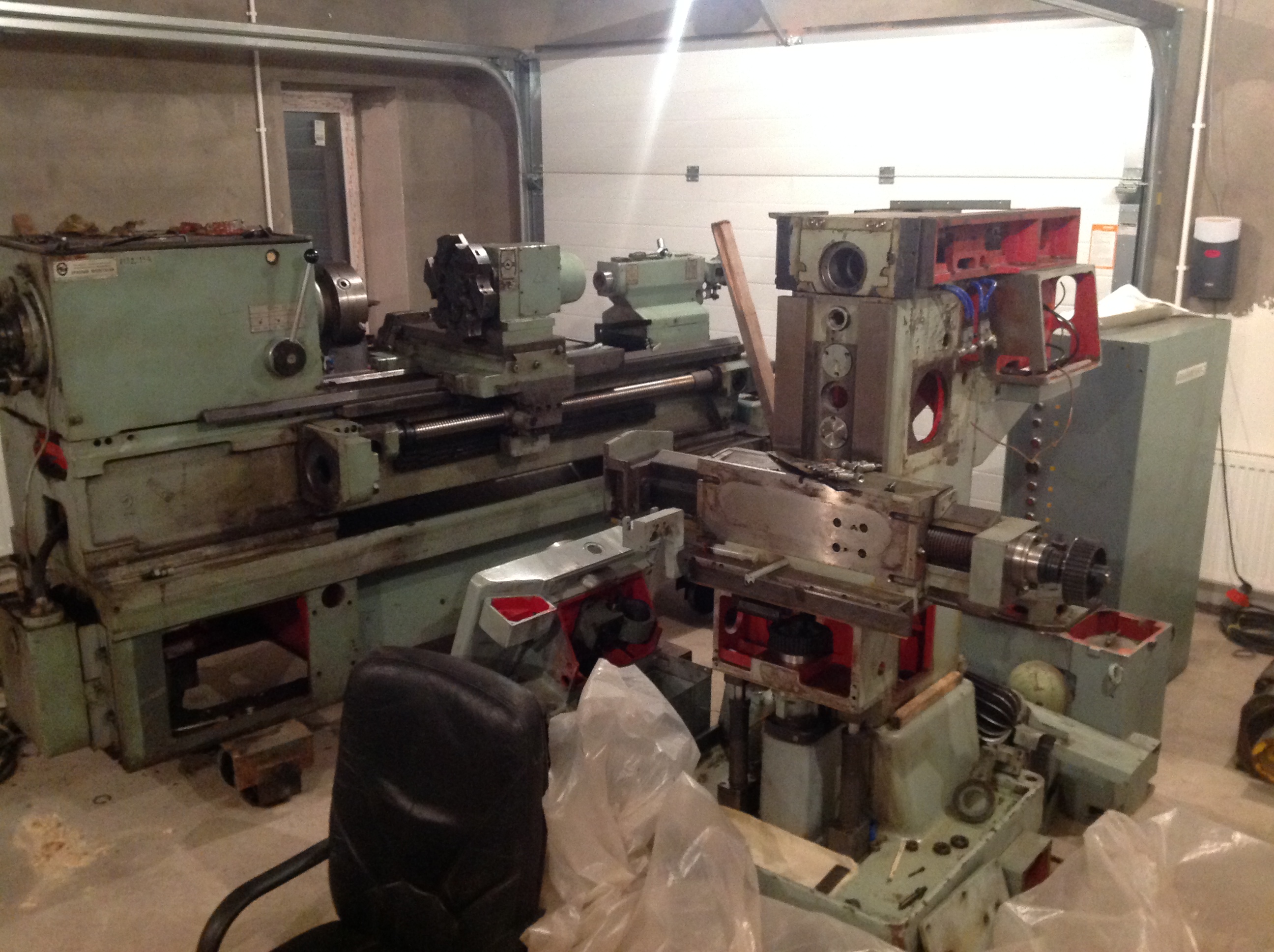

ПС вот такой фигней страдаю когда работать совсем лень:
MCka_nachalo.png (16749 просмотров) <a class='original' href='./download/file.php?id=90084&mode=view' target=_blank>Загрузить оригинал (164.46 КБ)</a>
