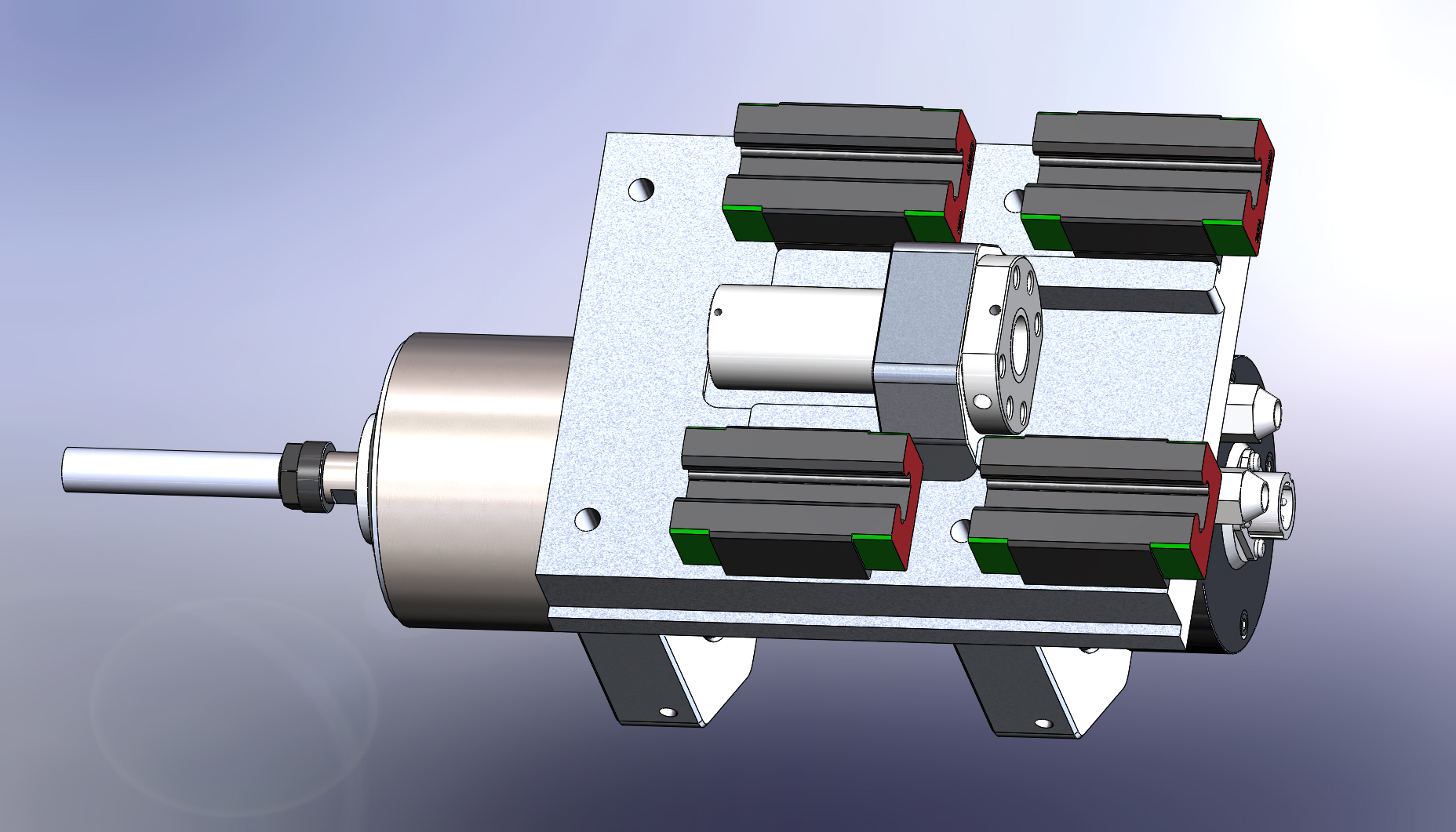

А можешь показать плиты оси Z с "внутренней стороны - со стороны ШВП оси Z"? Интересно как там выборки сделаны.
Re: фрезерок по люминю 800х400х170 из профиля
Ок вечером покажу.
вот плита от старшей версии станка.

А зачем в нижней части совсем снята треть поверхности?
Для защиты. Там крепится конец ленты.

А можешь еще от младшей модели показать?
Я сейчас свою ось проектирую и у меня из-за 15 рельс приходится под BK10 много сяса выфрезеровывать, хочется посмотреть может я чего неправильно делаю.

А какова общая толщина этой плиты и толщина именно в этом месте?
15.JPG (5550 просмотров) <a class='original' href='./download/file.php?id=70371&mode=view' target=_blank>Загрузить оригинал (139.04 КБ)</a>
самая толстая часть 29мм а тонкая 16.
