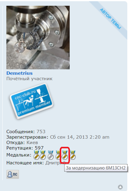

Сообщения: 34042
Re: 6М13СН2 Модернизация после модернизации
Nick писал(а):+межалька !
Nick, я ему уже выписал медальку, а ты еще одну :hehehe:
01.png (3658 просмотров) <a class='original' href='./download/file.php?id=69801&mode=view' target=_blank>Загрузить оригинал (164.07 КБ)</a>
Подправил ;)
