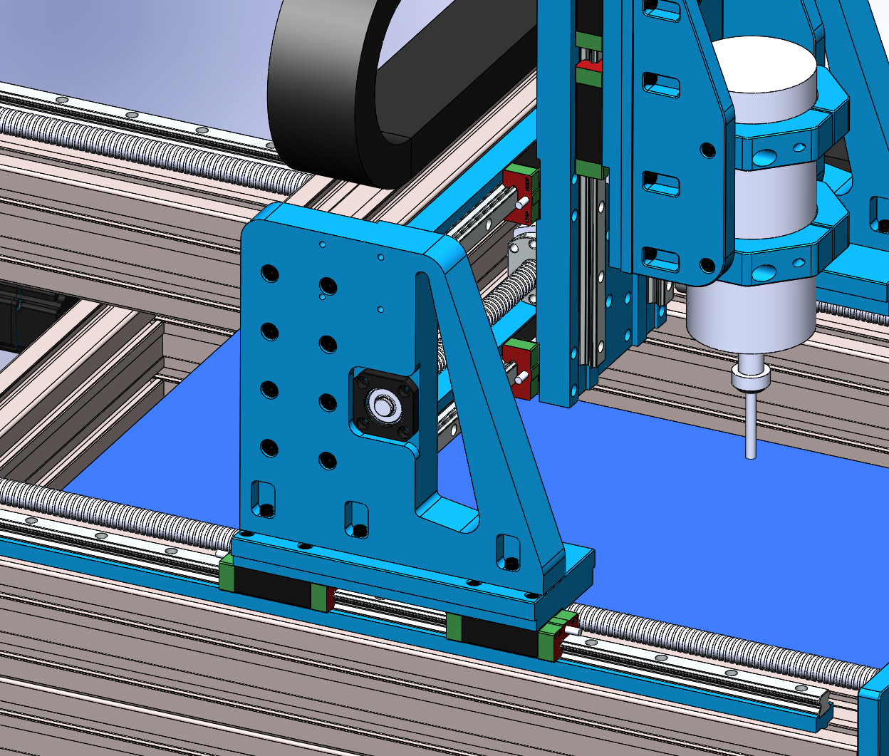

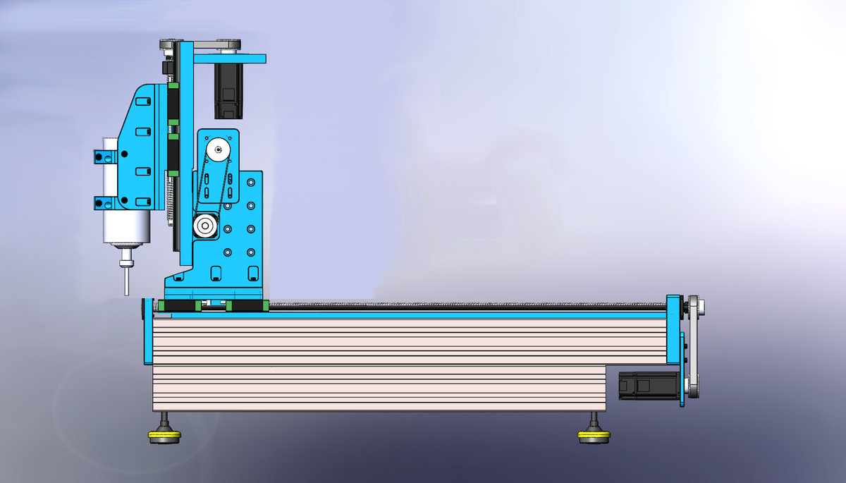

Дрюня писал(а):frezeryga, расположение центра масс оси Z между каретками портала не учитывал?
frezeryga писал(а):Не учитывал. Думаю масса тут некритично все достаточно толстое и масса это мизерная нагрузка. А вот если выдвигать вперед передние каретки портала тогда подошва будет сильно длинной и нежесткой потомучто я немогу сделать боковину портала треугольной изза защиты. Да и мультикамовцы вон тоже не заморачиваются.
Граверы Мултикам не удачный пример.
Ты же делаешь станок с претензией на обработку металлов.
При всей массивности деталей, неудачные боковины портала могут свести на нет всю монументальность конструкции.
Сам посмотри, разве рационально так ставить каретки?
3-1.jpg (4606 просмотров) <a class='original' href='./download/file.php?id=67637&mode=view' target=_blank>Загрузить оригинал (281.35 КБ)</a>
Получается заваленный назад портал и в тоже время, почти 10 см вылет шпинделя спереди. И всё это из-за красивой защиты? Тут надо определиться: "Такси или шашечки".
Защита действительно красивая. Но не понятно, что мешает сделать хотя бы так или подобным образом:
3-3.jpg (4606 просмотров) <a class='original' href='./download/file.php?id=67639&mode=view' target=_blank>Загрузить оригинал (1.58 МБ)</a>
Натянутая плёнка и в узкой щели будет нормально двигаться.

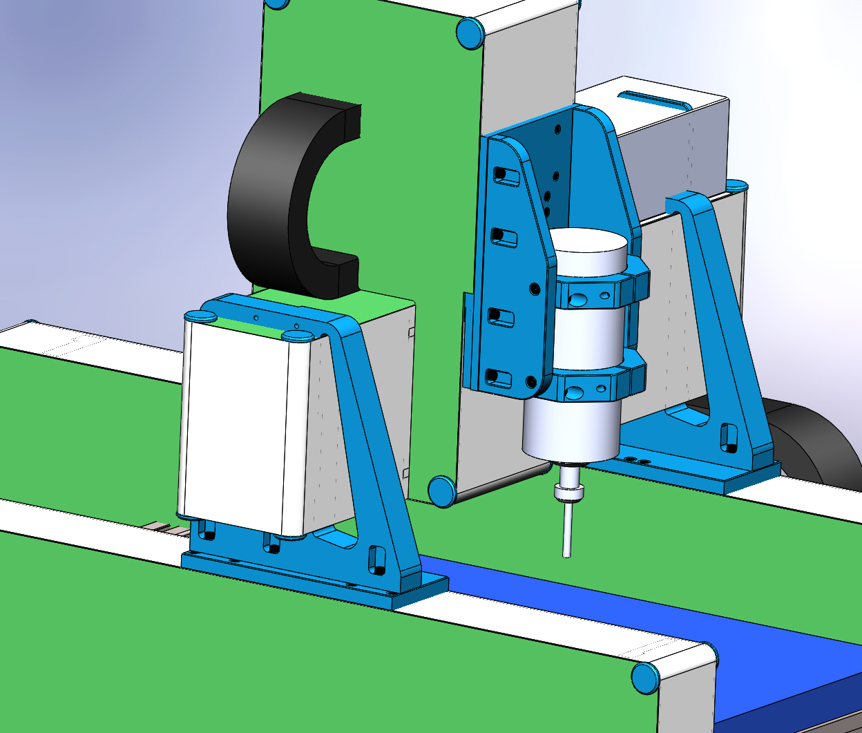

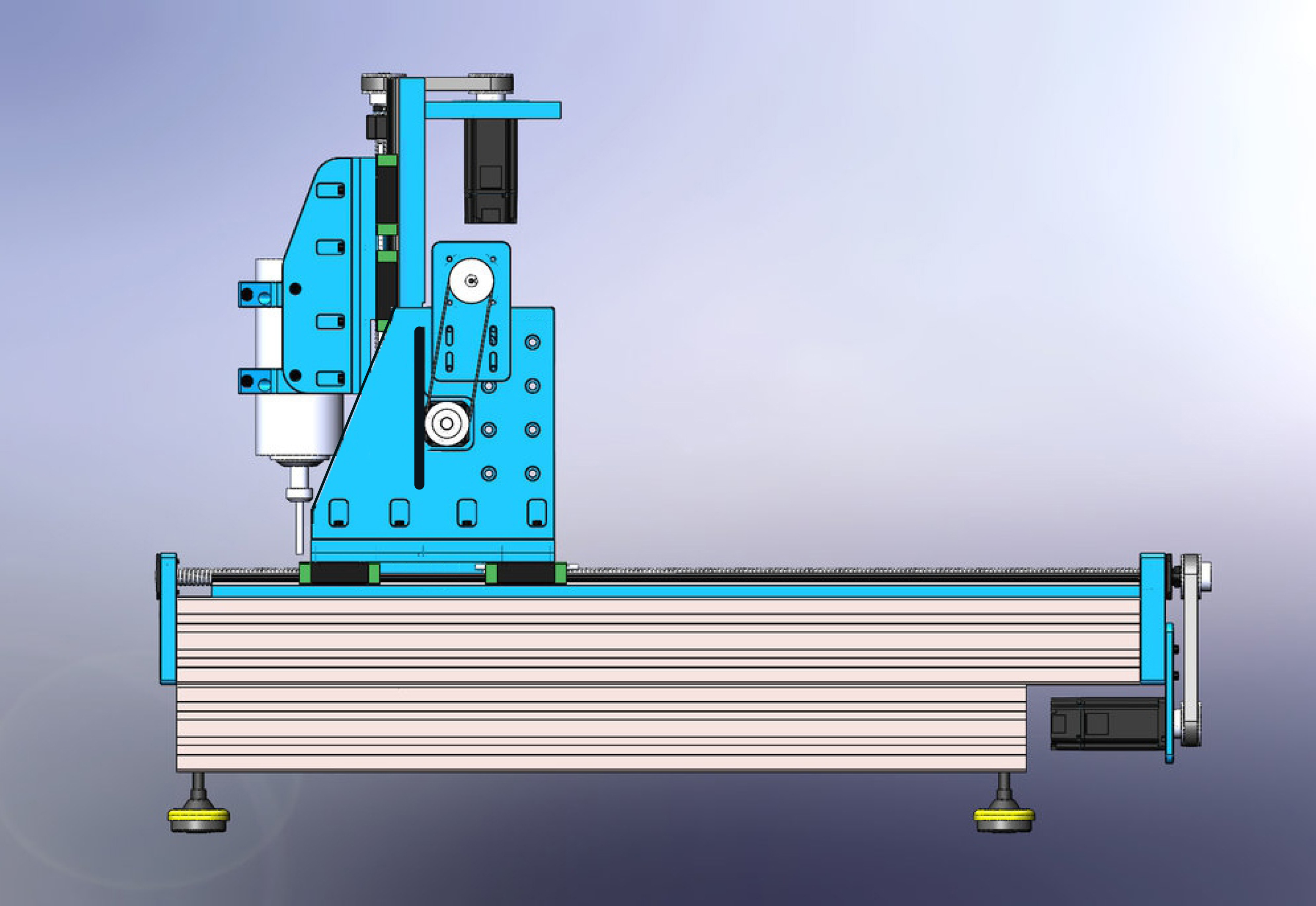

Re: фрезерок по люминю 800х400х170 из профиля
будет версия полегче на 15м рельсе такой как сейчас я бы себе сделал. профиль потолще реально крепче если верить анализу ну и тут я постарался устранить основные на мой взгляд ошибки в конструкции графа о которых писал в первом сообщении. да ничего нового я не изобрел просто это мое видение подобной конструкции.
вот так выглядит если просто вынести каретку на 50мм относительно того что было. вцелом на вид вроде также сурово выглядит только размер заготовок на боковины подрос значительно.
12.JPG (4546 просмотров) <a class='original' href='./download/file.php?id=67645&mode=view' target=_blank>Загрузить оригинал (346.49 КБ)</a>
ну вот так примерно выглядит вариант с вырезом под защиту. облогародил как мог вроде красиво и крепко но немного усложняет всю конструкцию.
13.JPG (4530 просмотров) <a class='original' href='./download/file.php?id=67653&mode=view' target=_blank>Загрузить оригинал (918.7 КБ)</a>
14.JPG (4530 просмотров) <a class='original' href='./download/file.php?id=67654&mode=view' target=_blank>Загрузить оригинал (425.49 КБ)</a>
frezeryga писал(а):но немного усложняет всю конструкцию
Думаю это не очень страшный момент ;)
