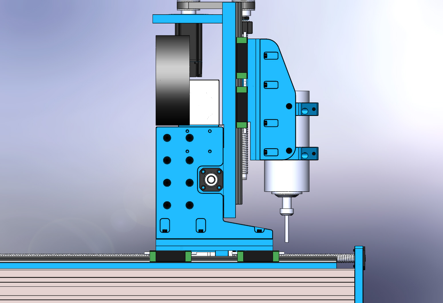

Дрюня писал(а):frezeryga, расположение центра масс оси Z между каретками портала не учитывал?
frezeryga писал(а):Не учитывал. Думаю масса тут некритично все достаточно толстое и масса это мизерная нагрузка. А вот если выдвигать вперед передние каретки портала тогда подошва будет сильно длинной и нежесткой потомучто я немогу сделать боковину портала треугольной изза защиты. Да и мультикамовцы вон тоже не заморачиваются.
Граверы Мултикам не удачный пример.
Ты же делаешь станок с претензией на обработку металлов.
При всей массивности деталей, неудачные боковины портала могут свести на нет всю монументальность конструкции.
Сам посмотри, разве рационально так ставить каретки?
3-1.jpg (4876 просмотров) <a class='original' href='./download/file.php?id=67637&sid=8d9cfe92bba226d0c0832246355b9047&mode=view' target=_blank>Загрузить оригинал (281.35 КБ)</a>
Получается заваленный назад портал и в тоже время, почти 10 см вылет шпинделя спереди. И всё это из-за красивой защиты? Тут надо определиться: "Такси или шашечки".
Защита действительно красивая. Но не понятно, что мешает сделать хотя бы так или подобным образом:
3-3.jpg (4876 просмотров) <a class='original' href='./download/file.php?id=67639&sid=8d9cfe92bba226d0c0832246355b9047&mode=view' target=_blank>Загрузить оригинал (1.58 МБ)</a>
Натянутая плёнка и в узкой щели будет нормально двигаться.

ultrus, думал над таким вариантом вцелом он реализуем надо попробовать про моделировать из гемора прибавится только расчлененная верхняя крышка защиты но она на скорость полета не влияет.

Re: фрезерок по люминю 800х400х170 из профиля
будет версия полегче на 15м рельсе такой как сейчас я бы себе сделал. профиль потолще реально крепче если верить анализу ну и тут я постарался устранить основные на мой взгляд ошибки в конструкции графа о которых писал в первом сообщении. да ничего нового я не изобрел просто это мое видение подобной конструкции.
вот так выглядит если просто вынести каретку на 50мм относительно того что было. вцелом на вид вроде также сурово выглядит только размер заготовок на боковины подрос значительно.

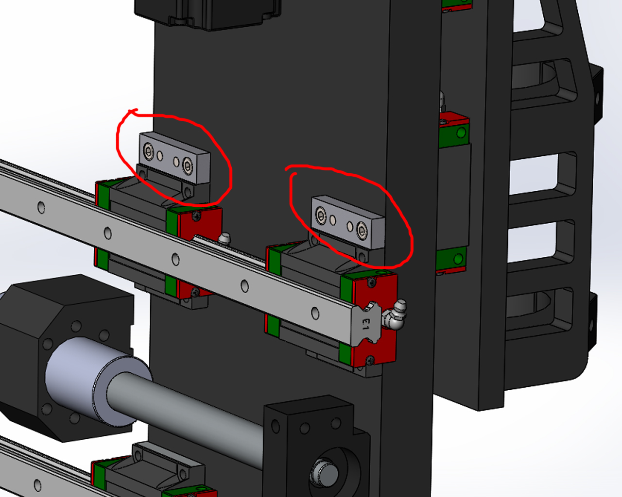

Что посоветуешь по поводу упора под каретку, на первом моём станке сделано как у тебя
Упор под каретку.jpg (4789 просмотров) <a class='original' href='./download/file.php?id=67655&sid=8d9cfe92bba226d0c0832246355b9047&mode=view' target=_blank>Загрузить оригинал (297.88 КБ)</a>
Сделать такую деталь с высокой точностью довольно сложно, мне собственно её и сделали кое как. В следующем планирую сделать упорные планки, которые после юстировки защтифтую
Упор под каретку 2.jpg (4789 просмотров) <a class='original' href='./download/file.php?id=67656&sid=8d9cfe92bba226d0c0832246355b9047&mode=view' target=_blank>Загрузить оригинал (364.75 КБ)</a>
Что думаешь по этому поводу?

Дрюня, А, если в самой плите фрезернуть паз под каретки?
похорошему нужно фрезеровать упор прямо в детали тоесть углубление под каретки. в этом месте я бы использовал безфланцевые каретки и крепил бы насквозь через плиту так собирать удобней. привинченые упоры думаю ненадежные и сложно сделать их хорошо. но если всеже делать сьемный упор то я бы делал одной деталью на обе каретки.
