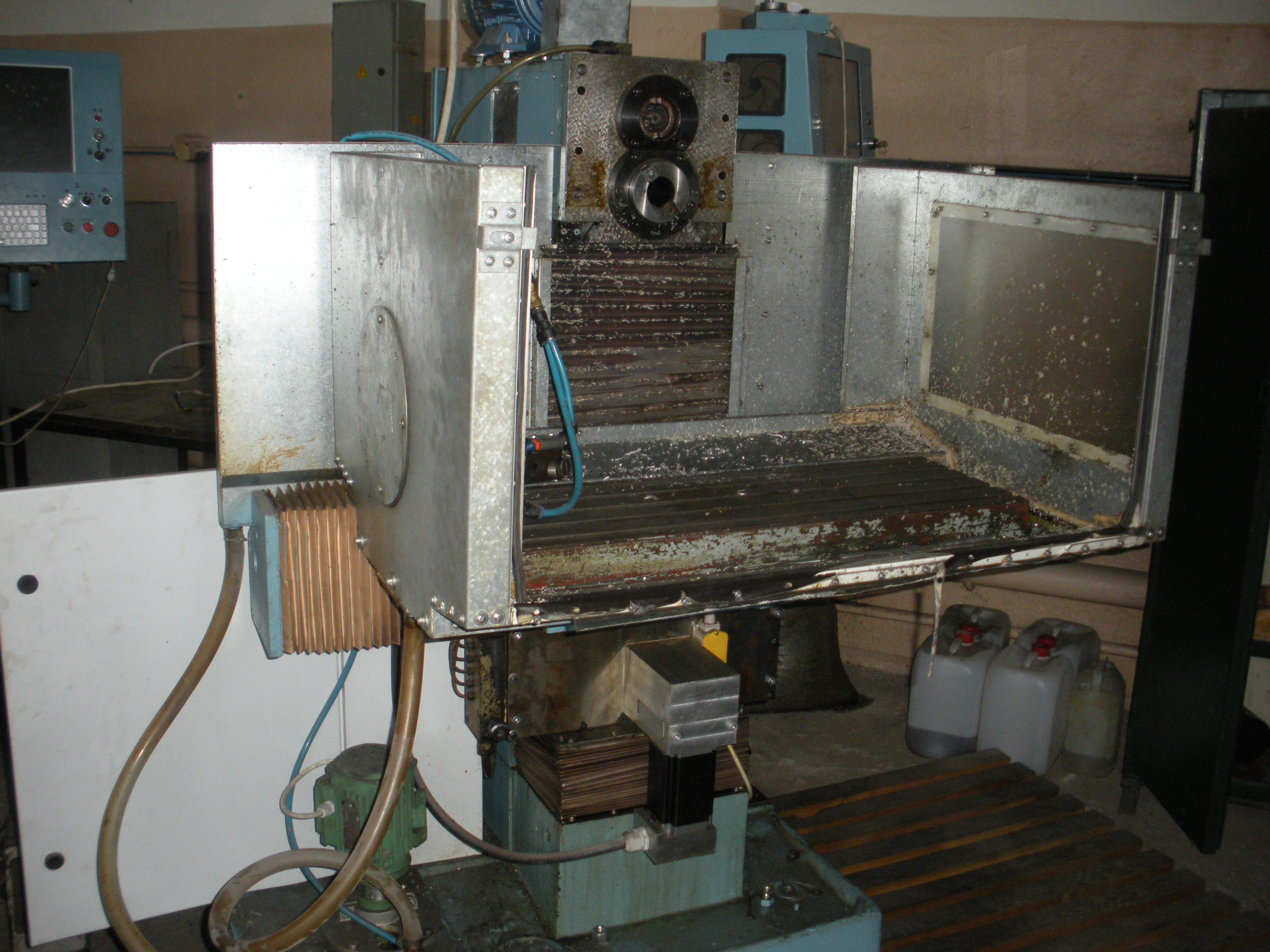

Еще одна доработка станка после "мастера" , ранее исправлял его работу http://www.cnc-club.ru/forum/viewtopic.php?f=146&t=7879.
Но с этими станками намудрил (в наличии 3 шт), спаял свои драйвера для ШД (внутренности если кому интересно покажу :D ). Контроллер непонятно для чего, на фото видно, подключается к LPT, написал свою программу для управления, с которой много глюков, нужен специально подготовленный G код.
Решил слегка модернизировать, поставил kflop, на ШД прицепим энкодеры для ОС (для контроля пропуска шагов).
На стол установлены два пневмоцилиндра, по всем осям ШВП 40 мм, коробки нет, постоянно циркулирующая смазка направляющих, эти пункты сделал хорошо.

Сообщения: 22776
Re: 6720ВФ2 Модернизация после модернизации
Demetrius писал(а):На стол установлены два пневмоцилиндра
А для чего?
Дмитро
Сообщения: 1060
Репутация: 1139
Откуда: Киев
Сообщение Дмитро »
Nick писал(а):А для чего?
Облегчить жизнь шаговикам, стол тяжелый.
Сообщения: 22776
Если давление отрубить, стол вниз не поедет?
И кстати, на качетсве фрезеровки не скажется? Я так понимаю, что за счет веса стола выбирается люфт вертикального винта?

Nick писал(а):Если давление отрубить, стол вниз не поедет?
Вниз поедет если и шаговики отрубить, но медленно.
Люфта нет, ШВП с двумя гайками.

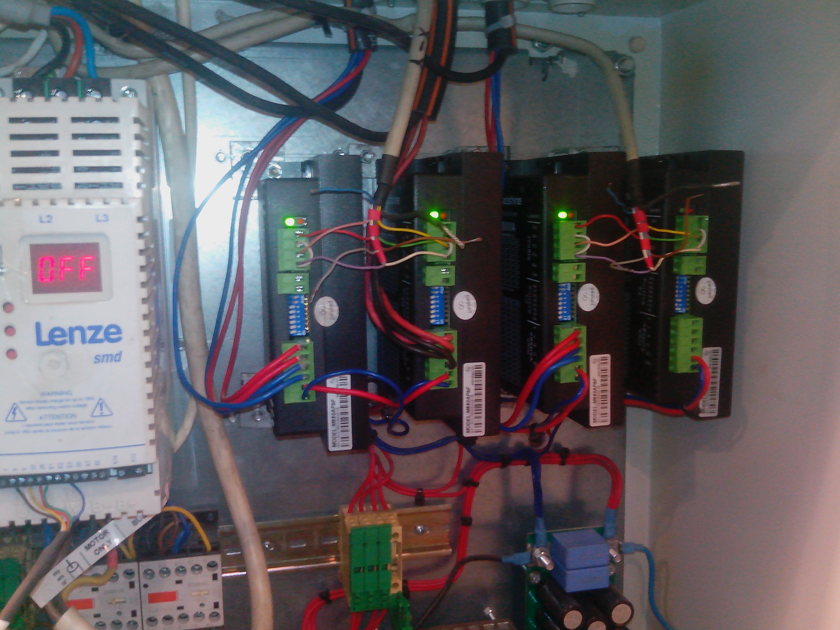

Прицепил энкодеры,но стабильной работы ШД пока не достиг, даже без энкодеров.
DSCN0229.JPG (5154 просмотра) <a class='original' href='./download/file.php?id=65739&sid=1b10a743b2a4147a3308c206dd83277a&mode=view' target=_blank>Загрузить оригинал (1.52 МБ)</a>
DSCN0232.JPG (5154 просмотра) <a class='original' href='./download/file.php?id=65735&sid=1b10a743b2a4147a3308c206dd83277a&mode=view' target=_blank>Загрузить оригинал (1.73 МБ)</a>
DSCN0234.JPG (5154 просмотра) <a class='original' href='./download/file.php?id=65736&sid=1b10a743b2a4147a3308c206dd83277a&mode=view' target=_blank>Загрузить оригинал (1.34 МБ)</a>
Возможно причина в волшебных коробочках, с медленными оптопарами. Завтра попробую заменить на ps2733

Дмитро
Сообщения: 1060
Репутация: 1139
Откуда: Киев
Сообщение Дмитро »
Hanter писал(а):
Demetrius писал(а):Местный кулибин
может причина в этом ? :)
Другой и нет причины. Как я понял, этот черный ящик работает при полном шаге.
Сегодня еще немного поэкспериментировал, после заказал Leadshine M880A :D Жду счет.... :eat:

Слегка затарился.
IMG_20151218_161233.jpg (5001 просмотр) <a class='original' href='./download/file.php?id=66463&sid=1b10a743b2a4147a3308c206dd83277a&mode=view' target=_blank>Загрузить оригинал (1.82 МБ)</a>
Установил, осталось навести порядок с проводами.
IMG_20151218_180454.jpg (5001 просмотр) <a class='original' href='./download/file.php?id=66462&sid=1b10a743b2a4147a3308c206dd83277a&mode=view' target=_blank>Загрузить оригинал (2.02 МБ)</a>
ШД как будто пели :hehehe: , еще не слышал, что бы ШД так тихо работали.
Ранее соседи (через две стены) жаловались на громкий стон. :headphones:
