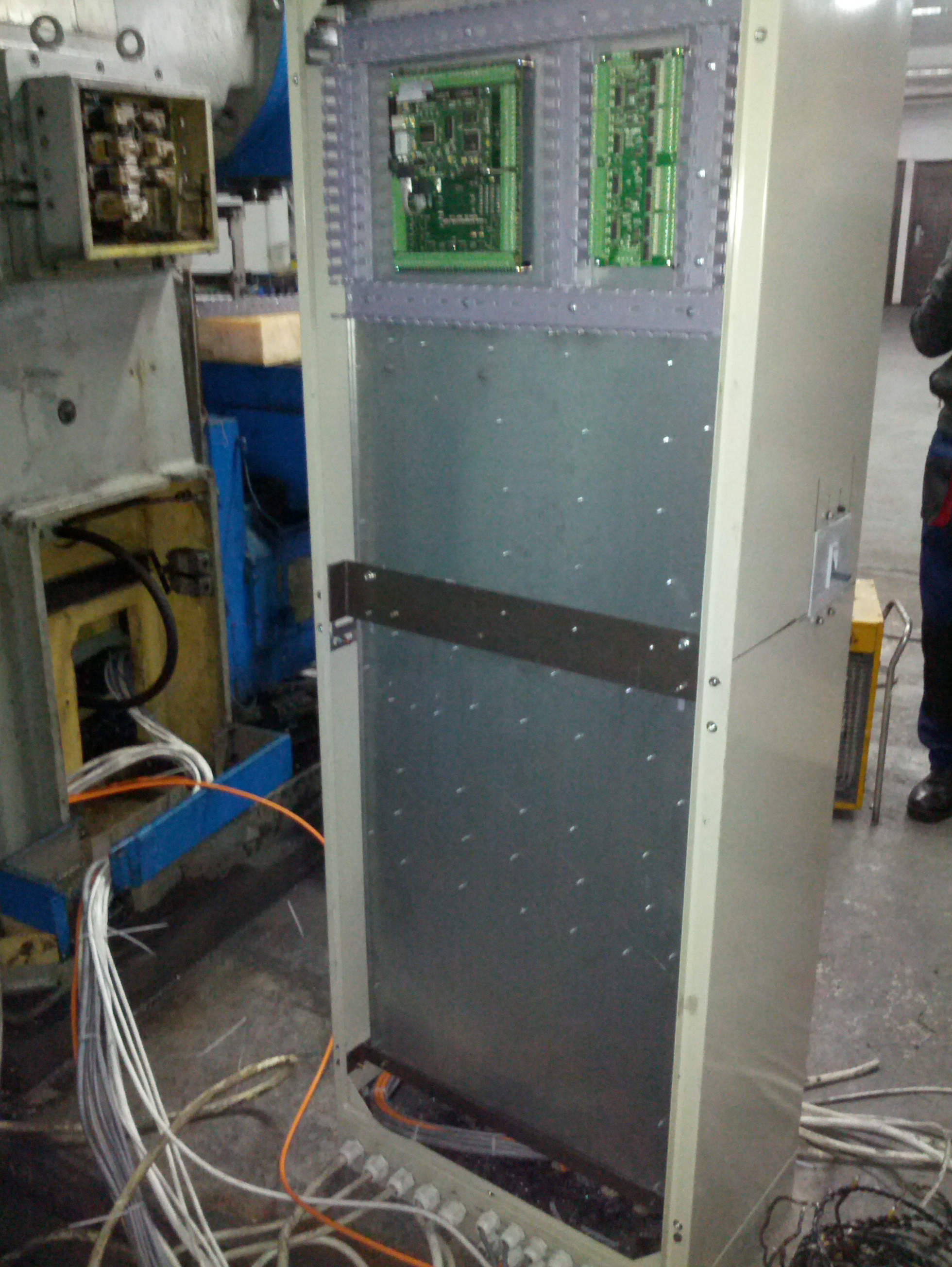

Очередной станок под модернизацию.
Родные шкафы в топку (соседний цех :hehehe: ), будет маленький и компактный.
IMG_20151124_131151.jpg (6928 просмотров) <a class='original' href='./download/file.php?id=64492&mode=view' target=_blank>Загрузить оригинал (1.86 МБ)</a>
IMG_20151124_131210.jpg (6928 просмотров) <a class='original' href='./download/file.php?id=64496&mode=view' target=_blank>Загрузить оригинал (1.27 МБ)</a>

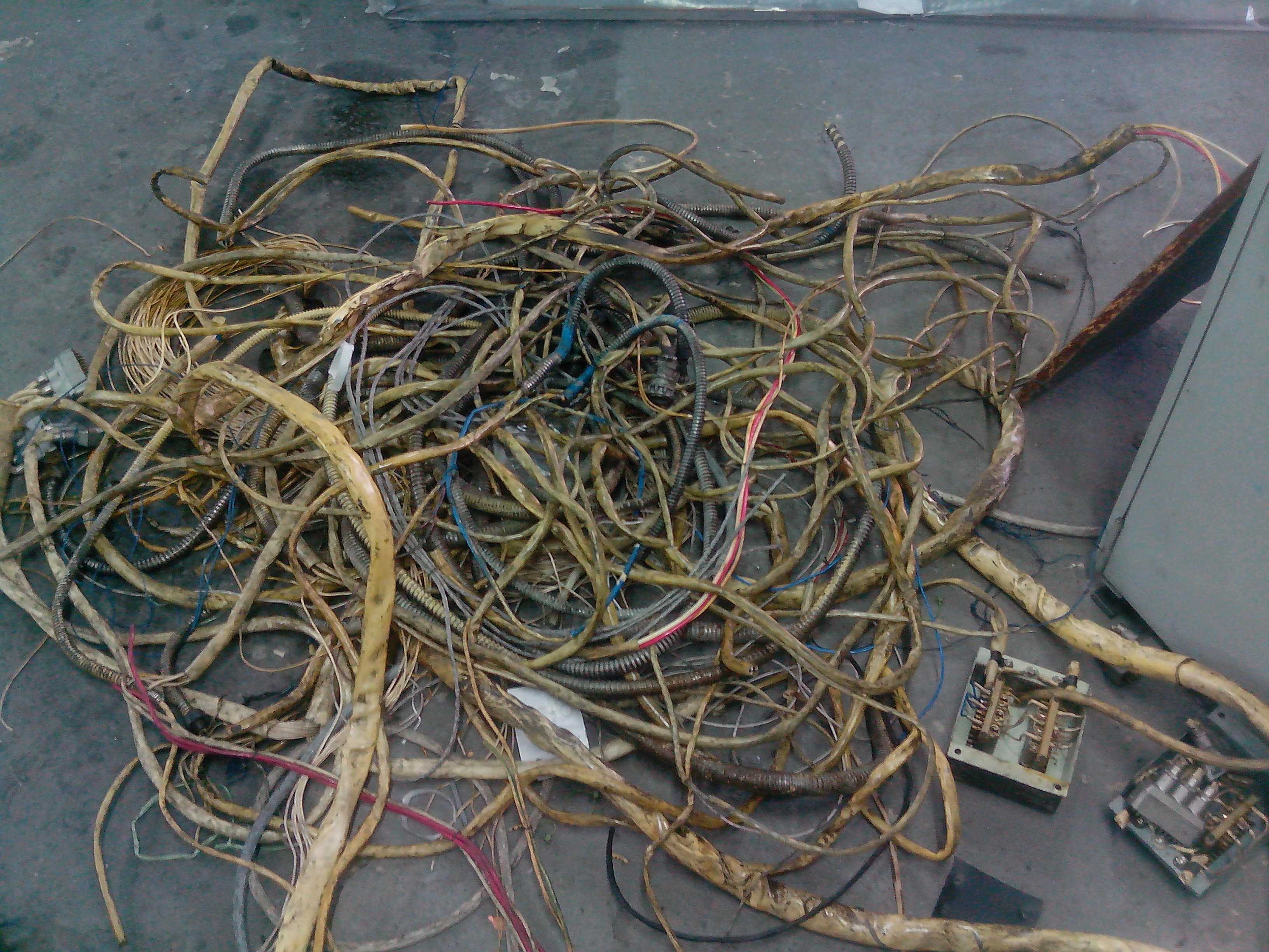

Куча мусора, и это только со станка :thinking:
IMG_20151126_145009.jpg (6928 просмотров) <a class='original' href='./download/file.php?id=64494&mode=view' target=_blank>Загрузить оригинал (2.72 МБ)</a>
Все провода под замену, двигателя на подаче остаются, новые энкодеры, привода... Коробка шпинделя также в топку.

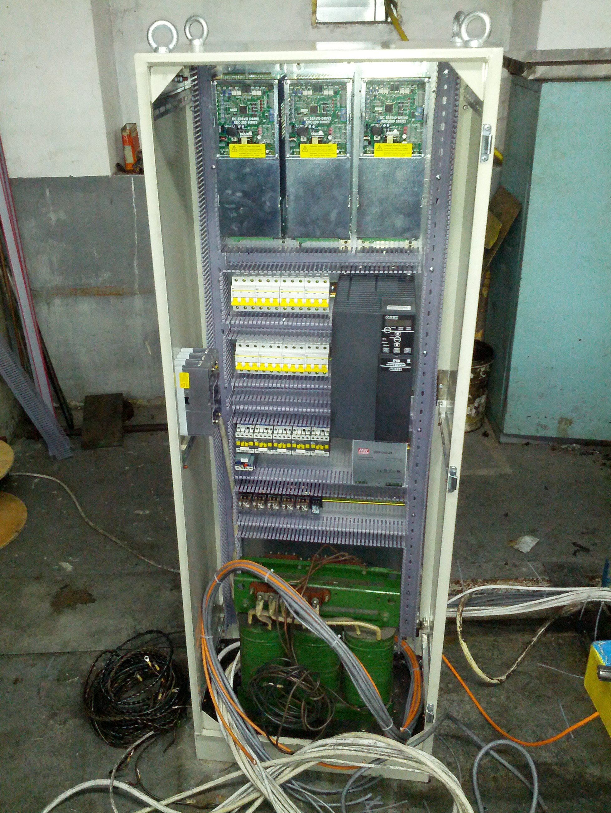

Немного продвинулся. Обрезка старых проводов не простое занятие :D Скоро будем успытывать механику.
IMG_20151201_183048.jpg (6727 просмотров) <a class='original' href='./download/file.php?id=64972&mode=view' target=_blank>Загрузить оригинал (2.08 МБ)</a>
IMG_20151201_183013.jpg (6727 просмотров) <a class='original' href='./download/file.php?id=64973&mode=view' target=_blank>Загрузить оригинал (1.52 МБ)</a>
Сообщения: 9583
Re: Модернизация ГФ2171С6
Кфлопо-каналожная стойка получилась :)
