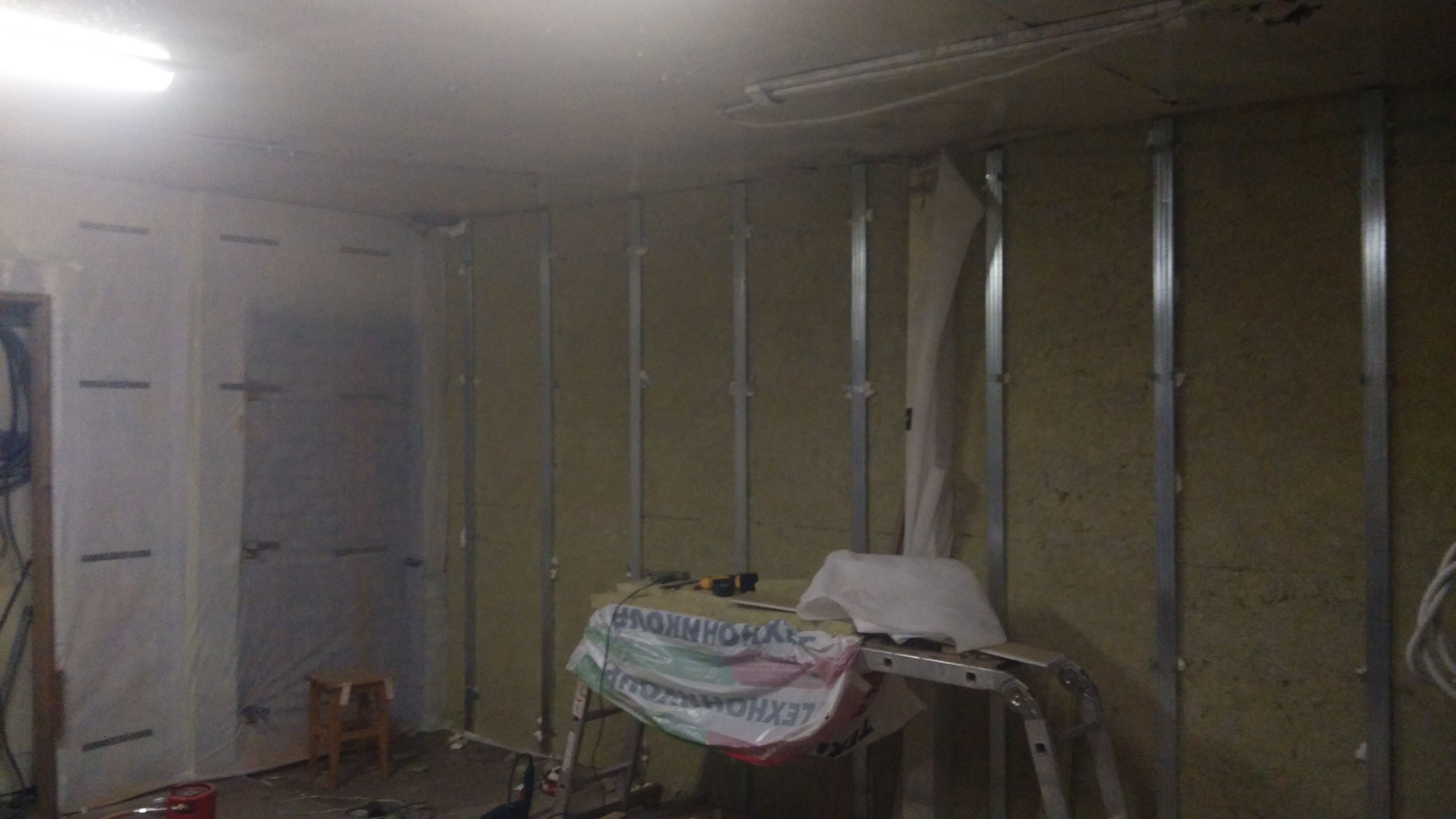

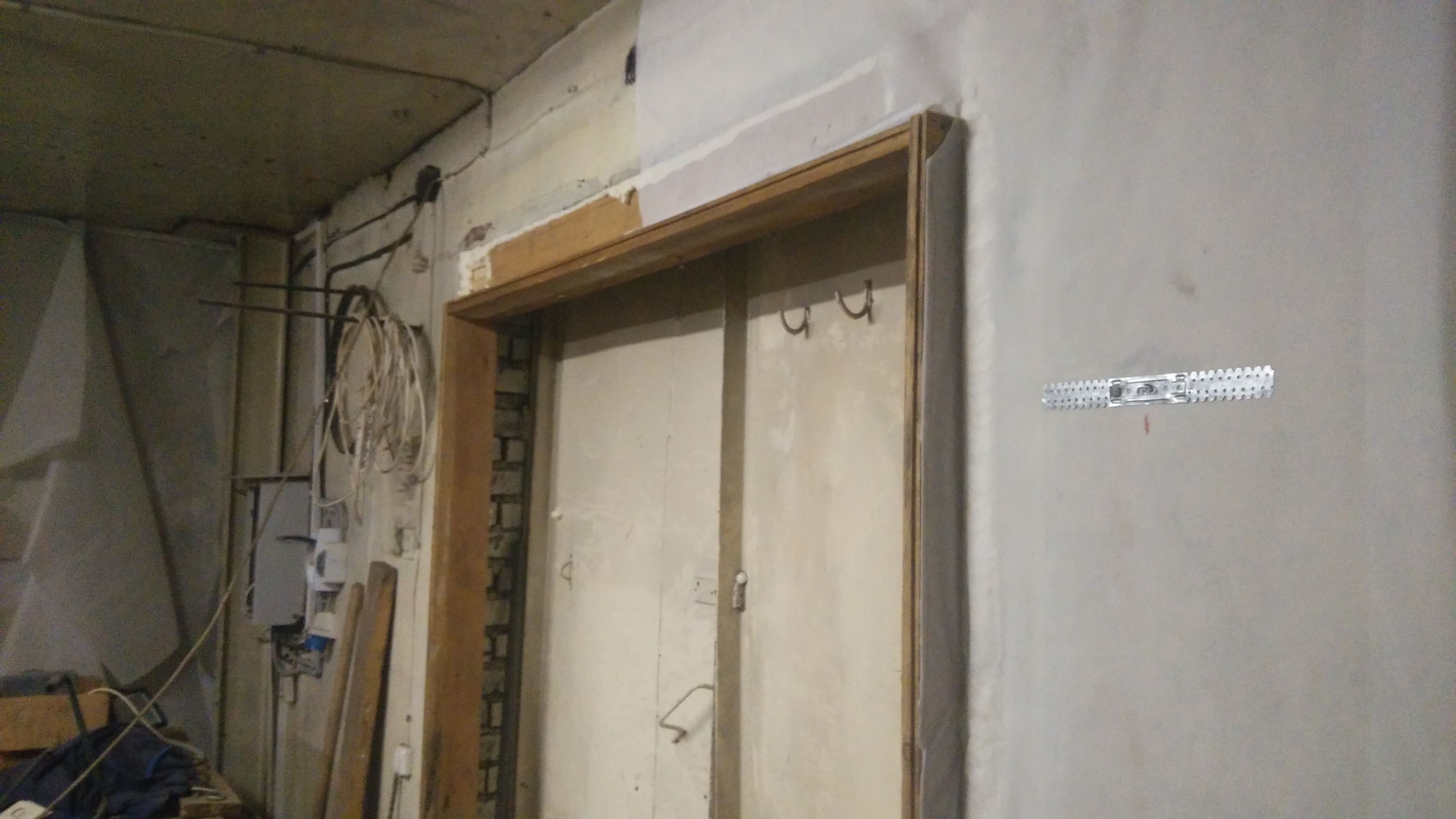

Процесс идет, конечно не совсем со станком, но к нему относится. Утепляю комнату где теперь буду базироваться :mrgreen:
IMG_20151122_205725.jpg (5949 просмотров) <a class='original' href='./download/file.php?id=64168&mode=view' target=_blank>Загрузить оригинал (1.61 МБ)</a>
IMG_20151122_205727.jpg (5949 просмотров) <a class='original' href='./download/file.php?id=64169&mode=view' target=_blank>Загрузить оригинал (1.58 МБ)</a>
IMG_20151122_205743.jpg (5949 просмотров) <a class='original' href='./download/file.php?id=64170&mode=view' target=_blank>Загрузить оригинал (1.55 МБ)</a>
IMG_20151122_205745.jpg (5949 просмотров) <a class='original' href='./download/file.php?id=64171&mode=view' target=_blank>Загрузить оригинал (1.52 МБ)</a>
Осталось решить вопрос с потолком (а то он теперь самый страшный :mrgreen: ) и дверкой. Так же планирую на неделе отлить площадки для станков (под Вектроник и будущий)

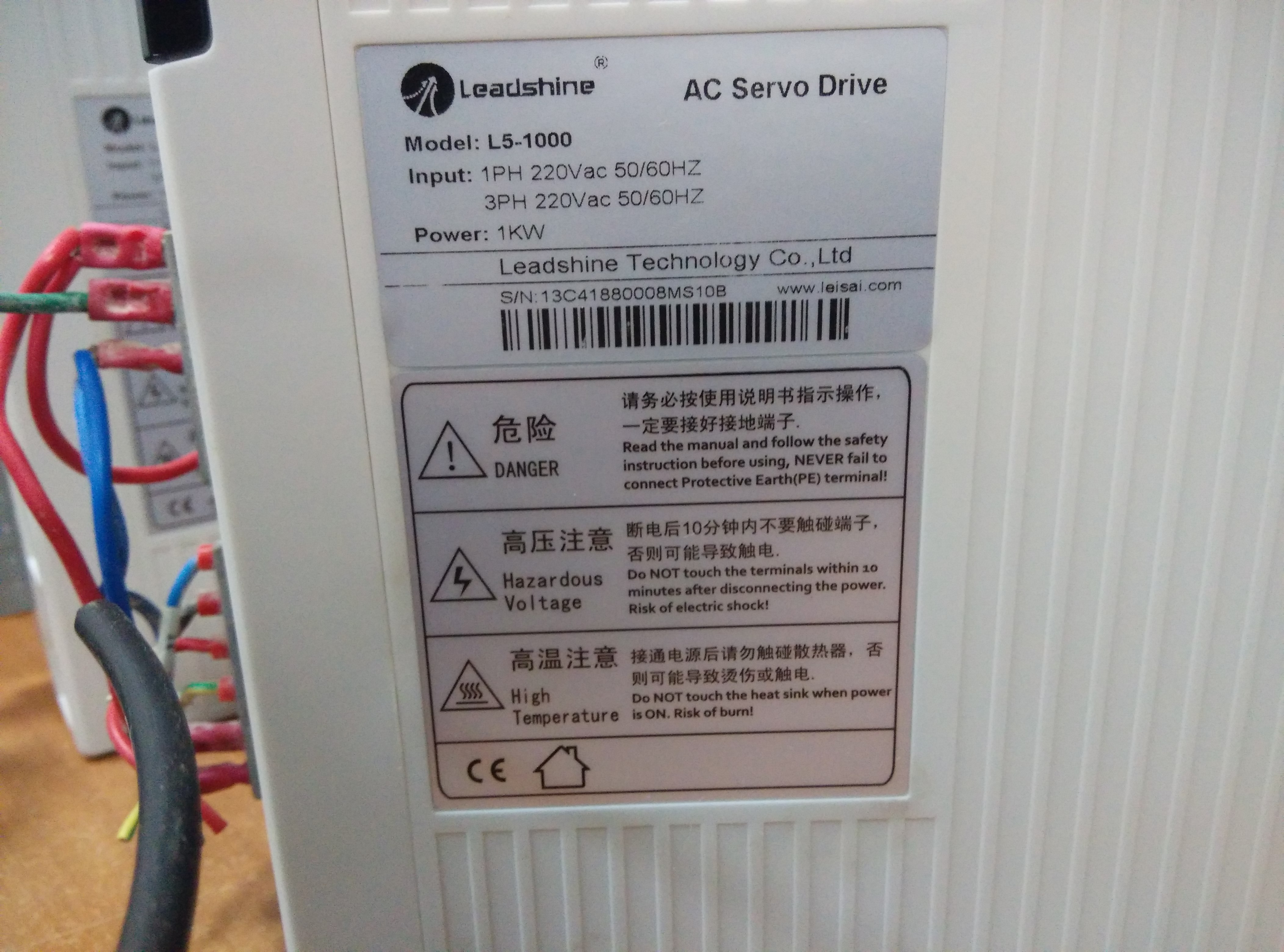

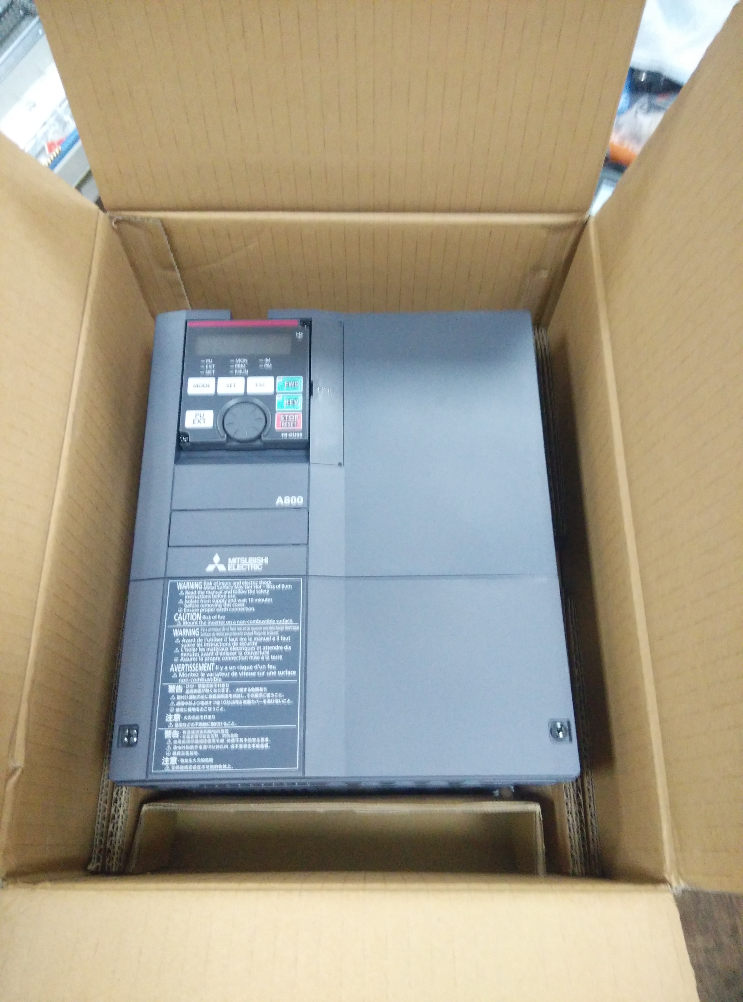

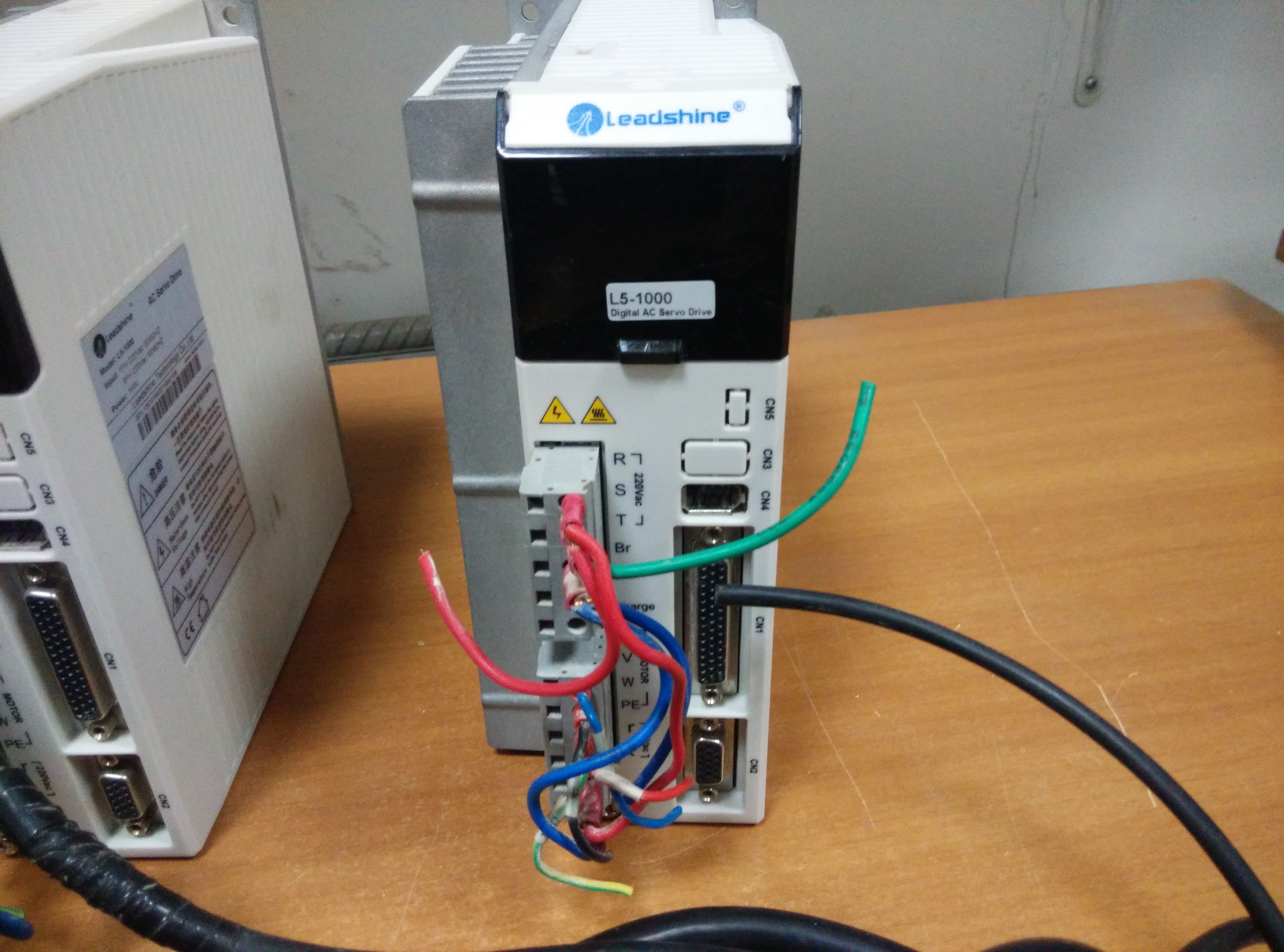

Теперь ближе к станку, потихоньку начинаю покупать комплектуху, урвал отличный частотник, с некислым запасом
IMG_20151117_141032.jpg (5949 просмотров) <a class='original' href='./download/file.php?id=64172&mode=view' target=_blank>Загрузить оригинал (1.51 МБ)</a>
В пути сервы, ожидаю недели через 2-3.

Stich писал(а):Утепляю комнату где теперь буду базироваться
Уютненько, а чем утепляете стены и потолок, что за помещение, подвал или...?

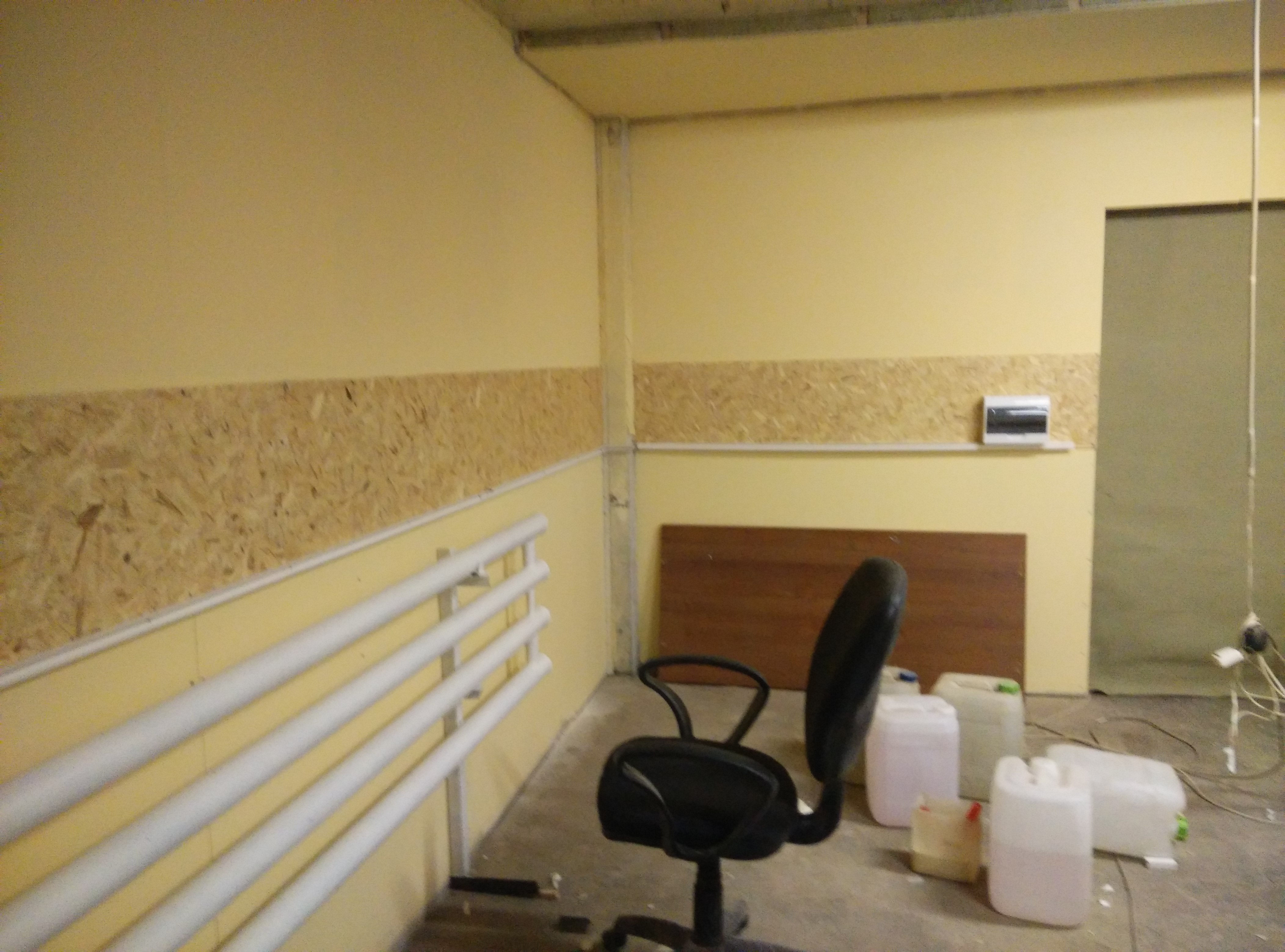

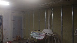

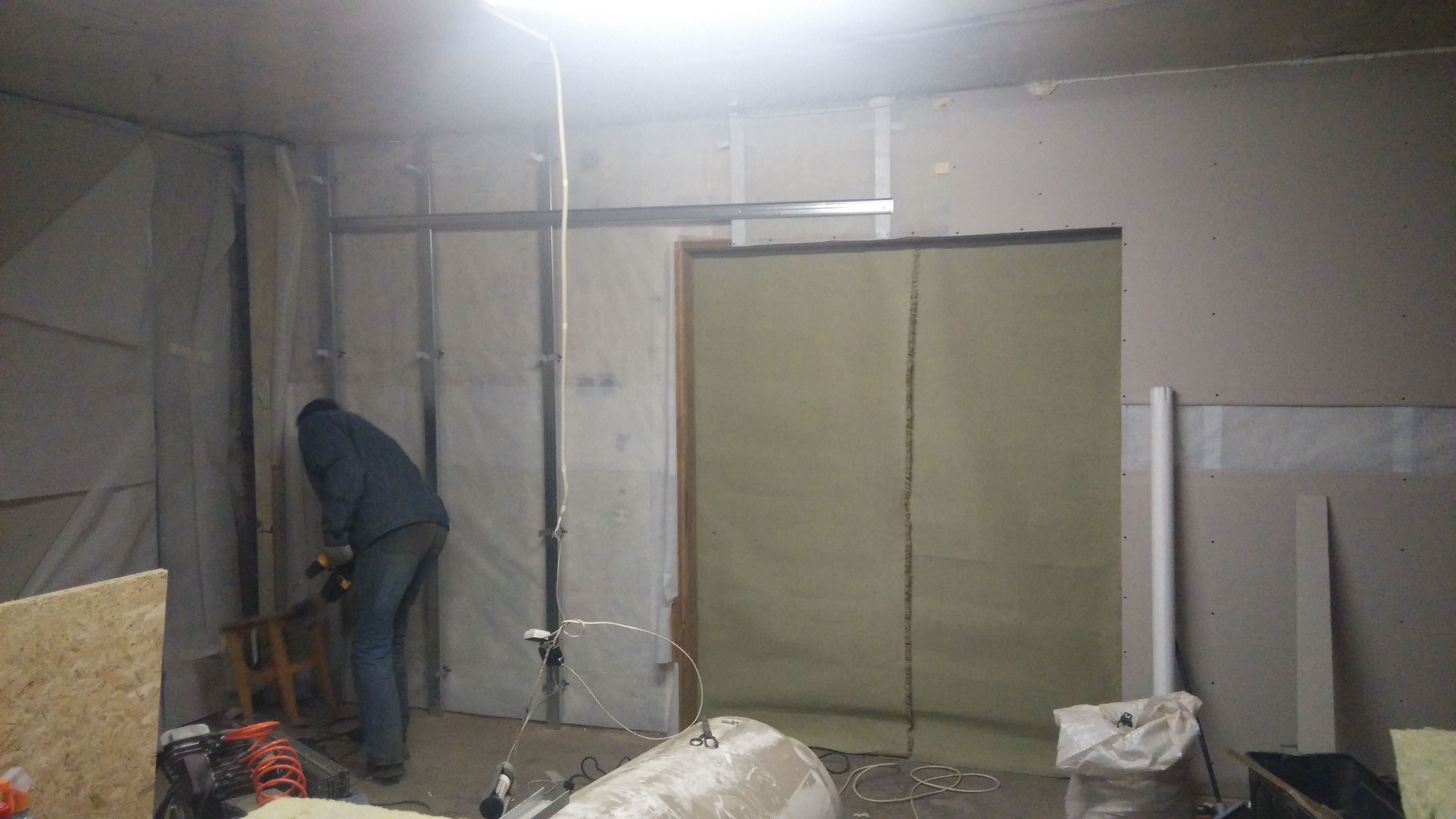

Atom42 писал(а): Уютненько, а чем утепляете стены и потолок, что за помещение, подвал или...?

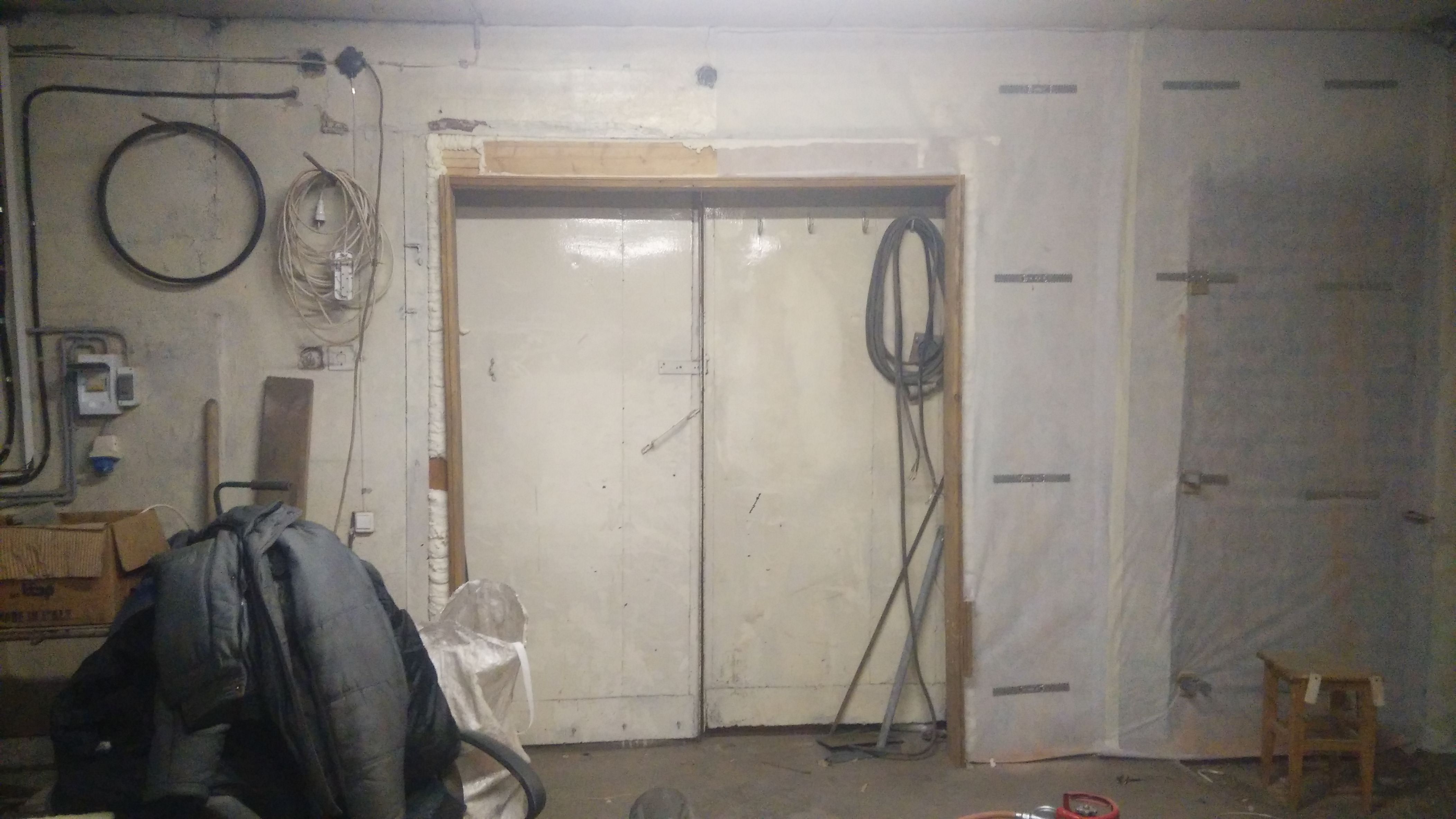

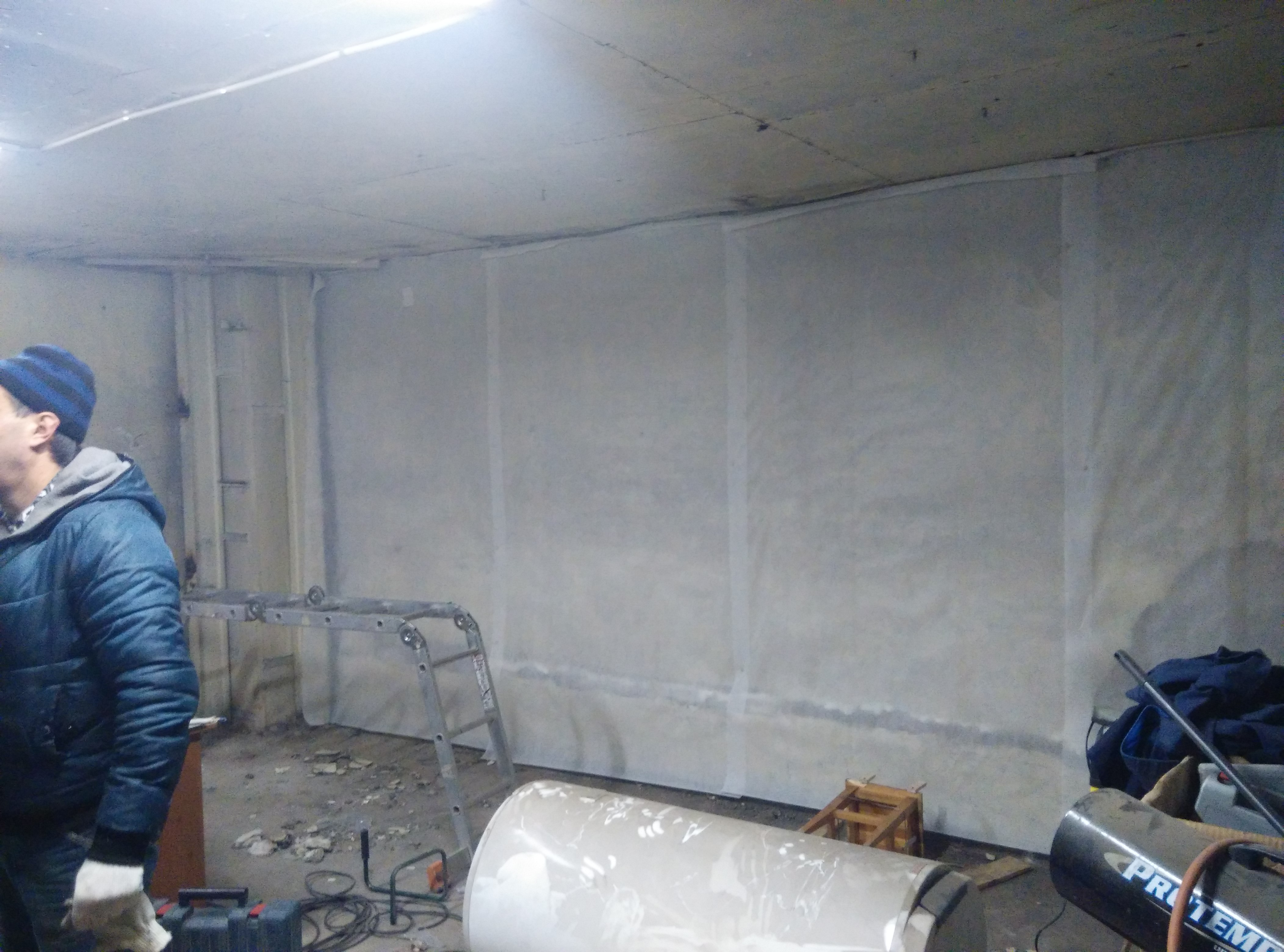

Утеплял изнутри, конечно это не совсем правильно, но снаружи просто никак в данном случае. Пароизоляция + плита(технониколь 50мм)+гипсач. По технологии как советует производитель не получилось, стены совсем не ровные как у них в мануалах :hehehe: . Потолок не трогал, на втором этаже уже находятся два утепленных помещения (у одного из них пол это и есть мой потолок), поэтому смысла не было. Помещение это складские площади на работе. Раньше была мастерская как раз на втором этаже, но деревянный гуляющий пол надоел, теперь бетонный, да и плиту поднимать не надо :mrgreen: . Кстати с брезентом вместо двери около 18 градусов в помещении, на улице сейчас -20...-27, с дверкой думаю будет совсем шикарно. На неделе планирую отлить минифундамент/постаменты под существующий и новый станок.
Немного фото процесса...Также пришлось перенести электрощитовую.

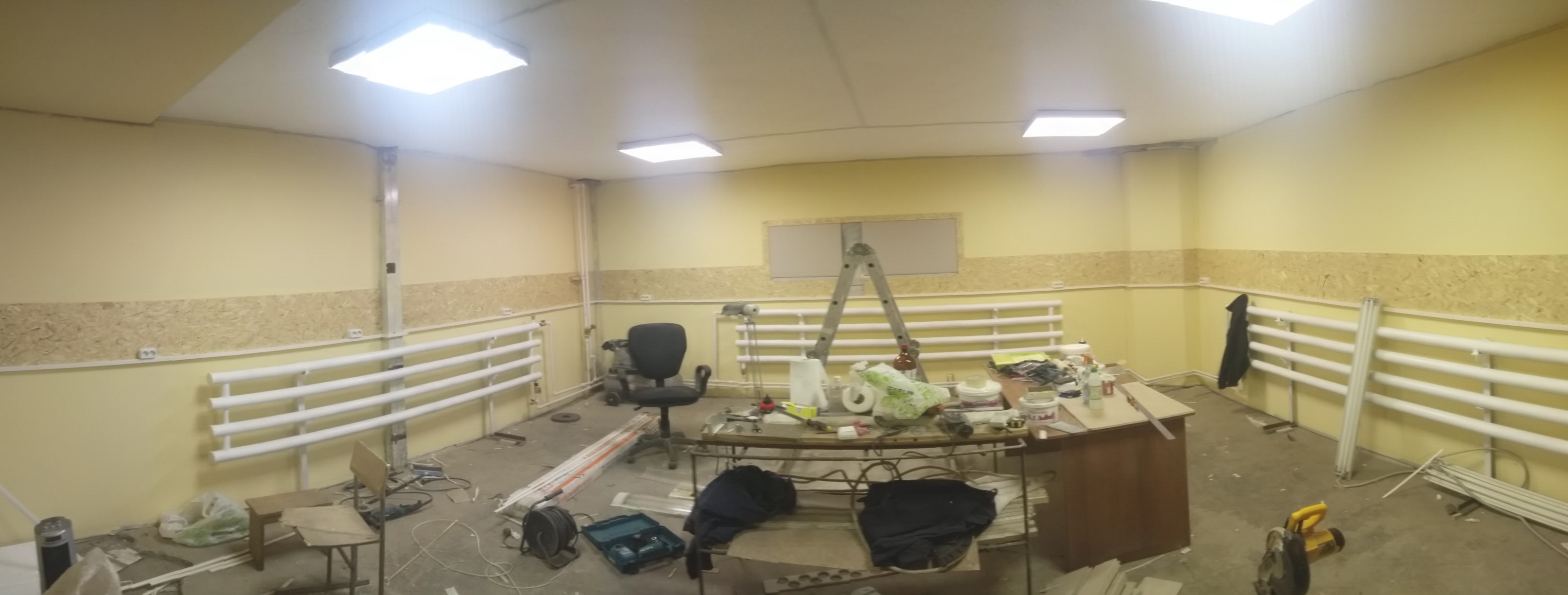

Наконец процесс обустройства завершен на 99%. На потолок легла обычная пенопластовая плитка, дешево и не совсем "сердито" получилось. Лампы диодные Вартон , света получилось много как и хотел. В выходные планирую переехать. Под Вектроник заливать постамент передумал, а вот под новый уже даже определил где место, но держит наличие свободного времени :problem:
Общая панорамка :) Кажется что квадратов больше 50 :mrgreen: , на деле ~35.

Кажется, что места много. На деле каждый станочек занимает раза в три-четыре больше места, чем его фактический размер :)

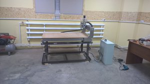

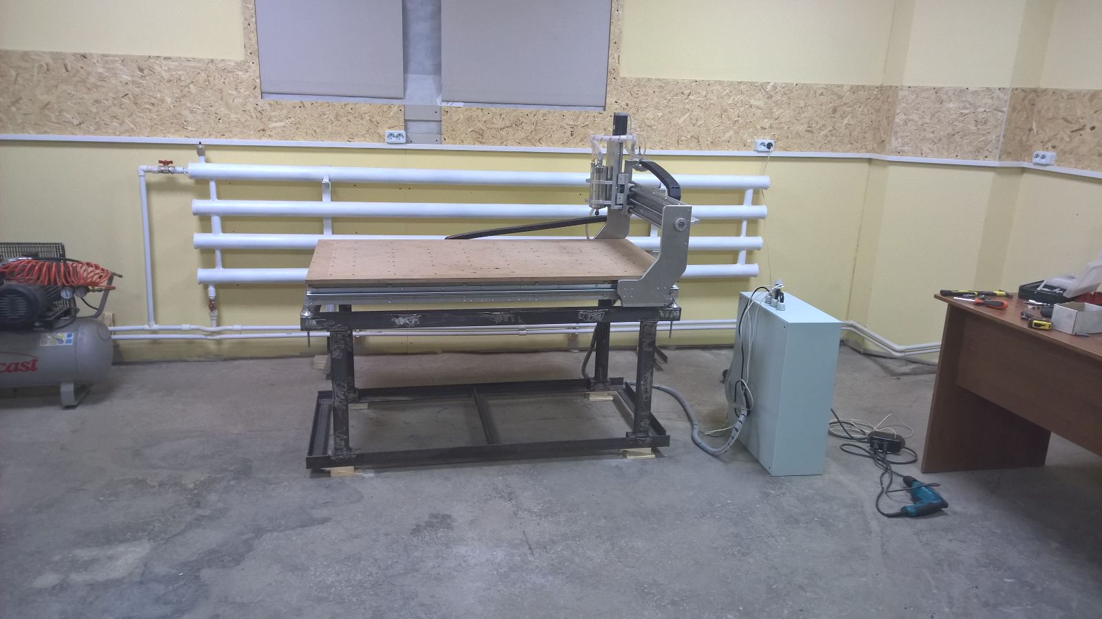

Вектроник уже переехал :) , на вид вроде легкий, а тащить даже без тумбы то еще удовольствие даже в четвером :mrgreen:
20151130100309.jpg (5577 просмотров) <a class='original' href='./download/file.php?id=64905&mode=view' target=_blank>Загрузить оригинал (168.78 КБ)</a>
Сначала выставил тумбу по уровню, но она немного кривая, а потом и сам станочек.

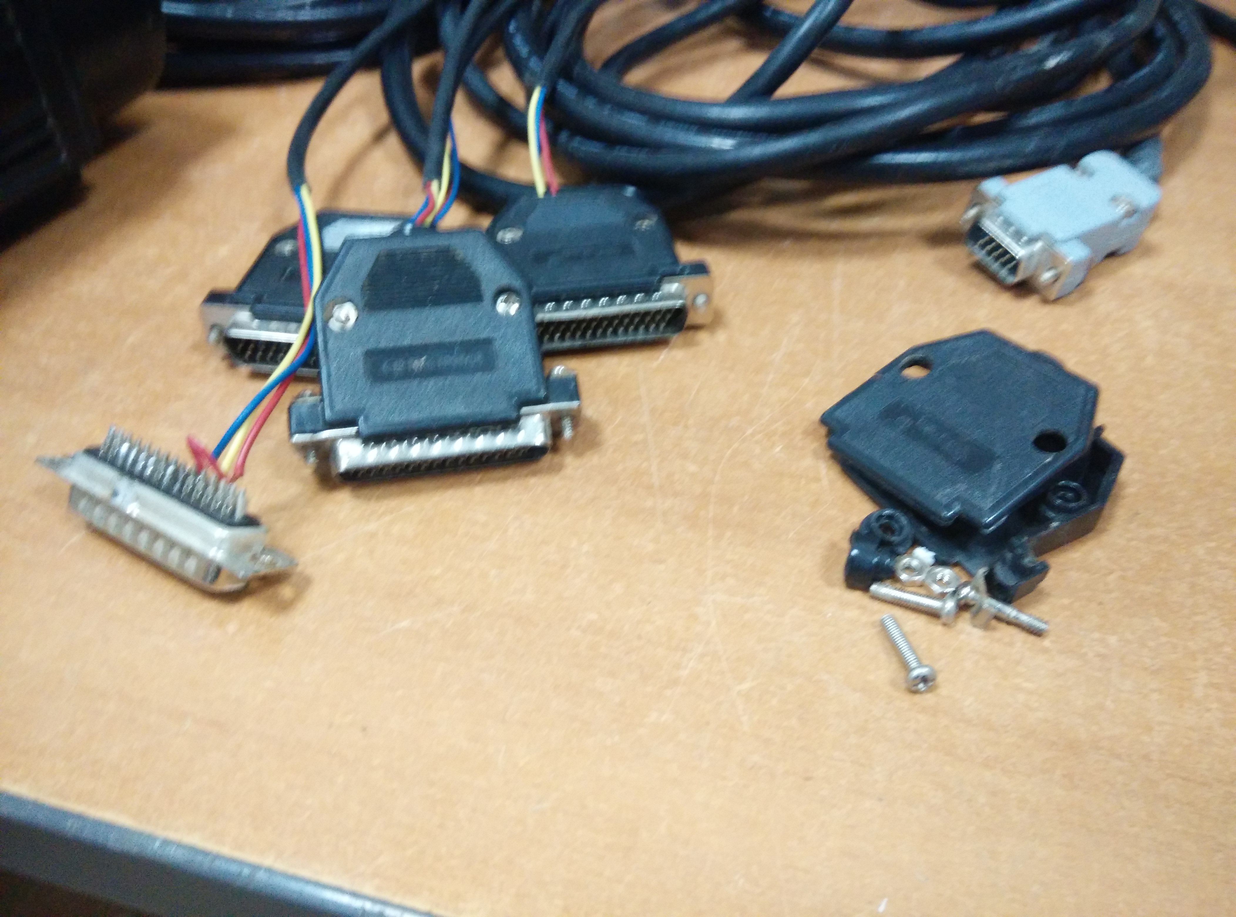

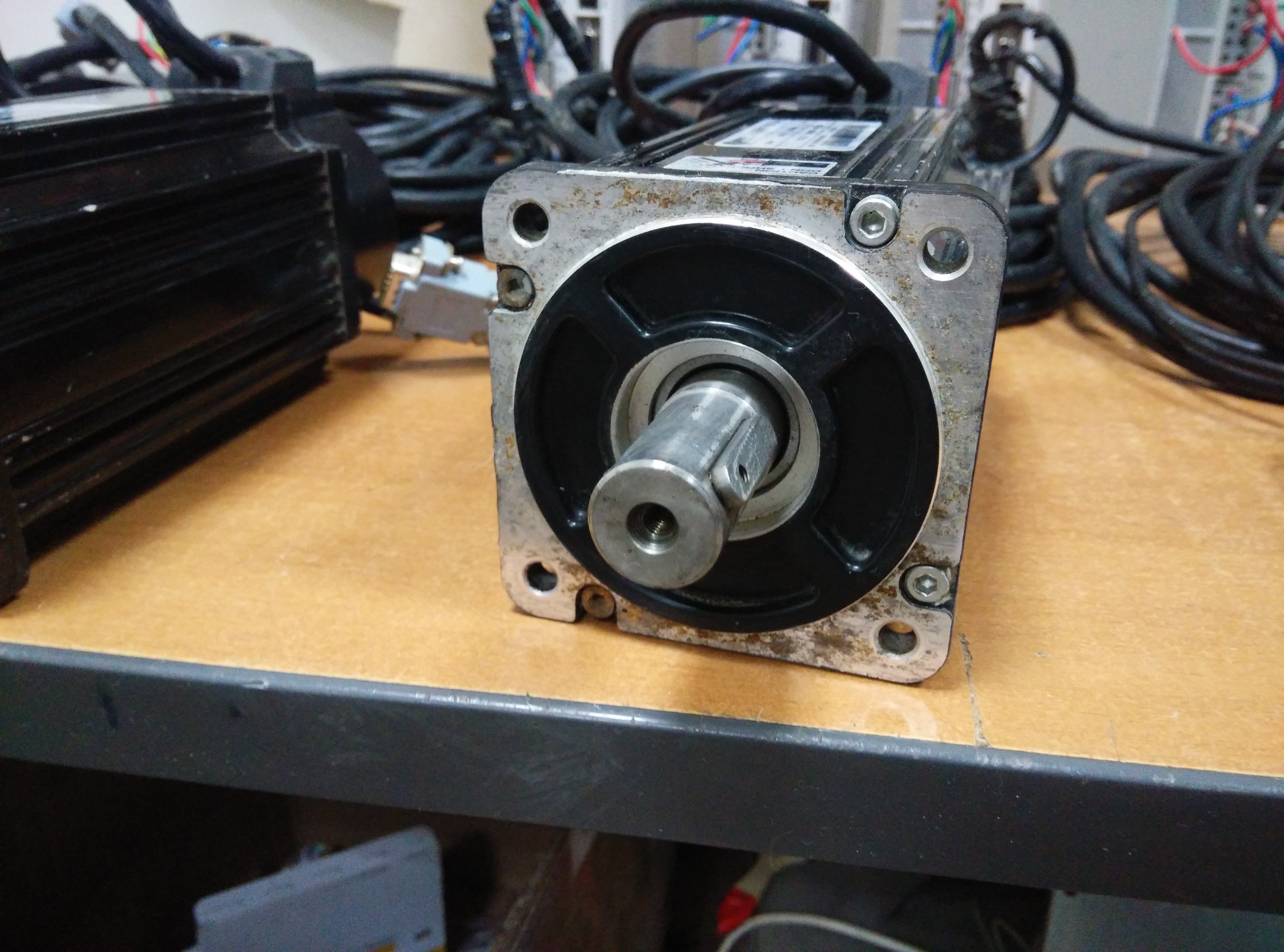

Пока идут ремонты/переезды в перемешку с работой были заказаны сервы и сегодня их получил, из жертв: корпусу одного разъема (это пустяк, починим :D ) досталось скорее всего от одной из серв, остальное вроде норм, нужно к выходным разобраться и проверить.

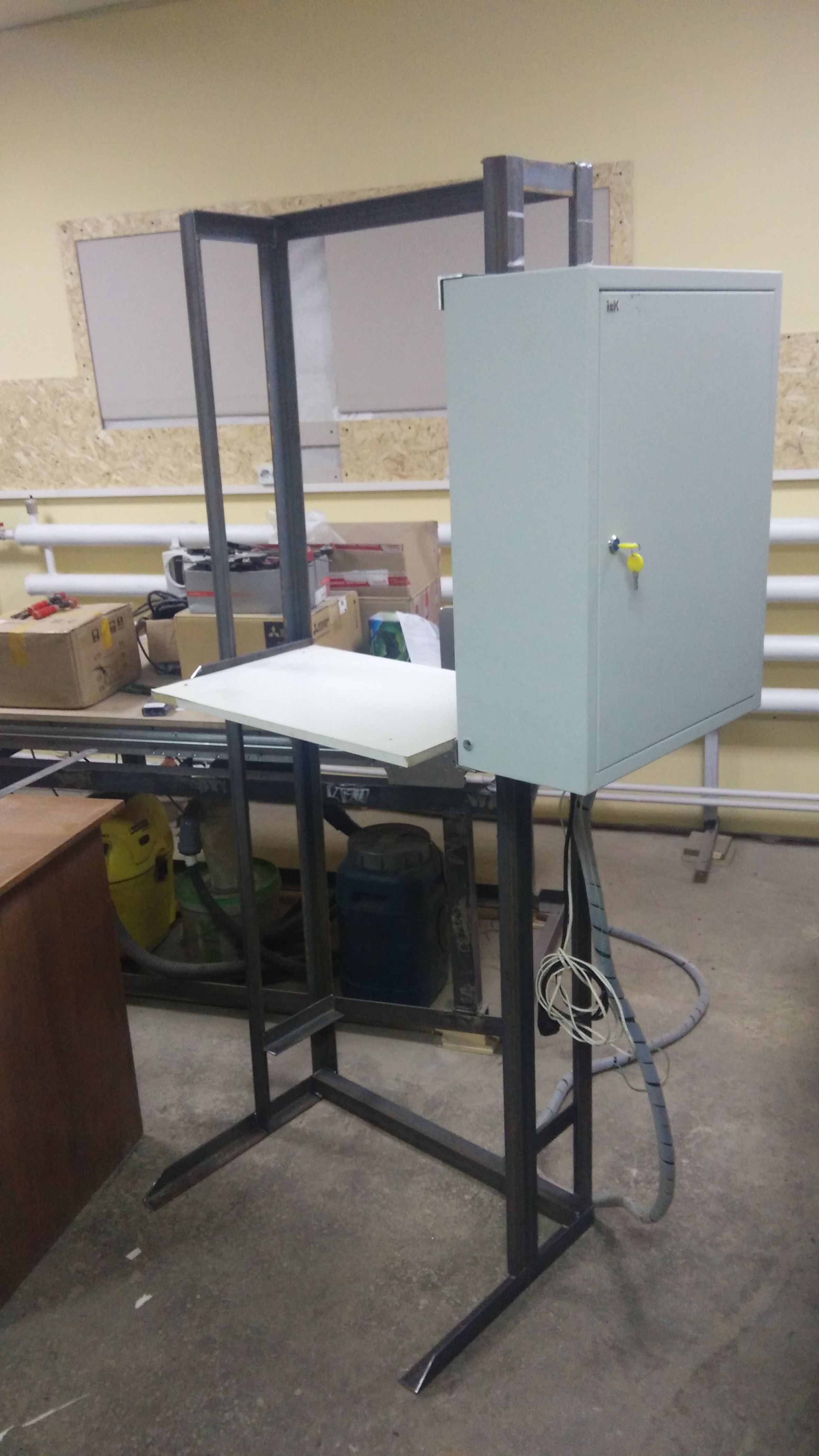

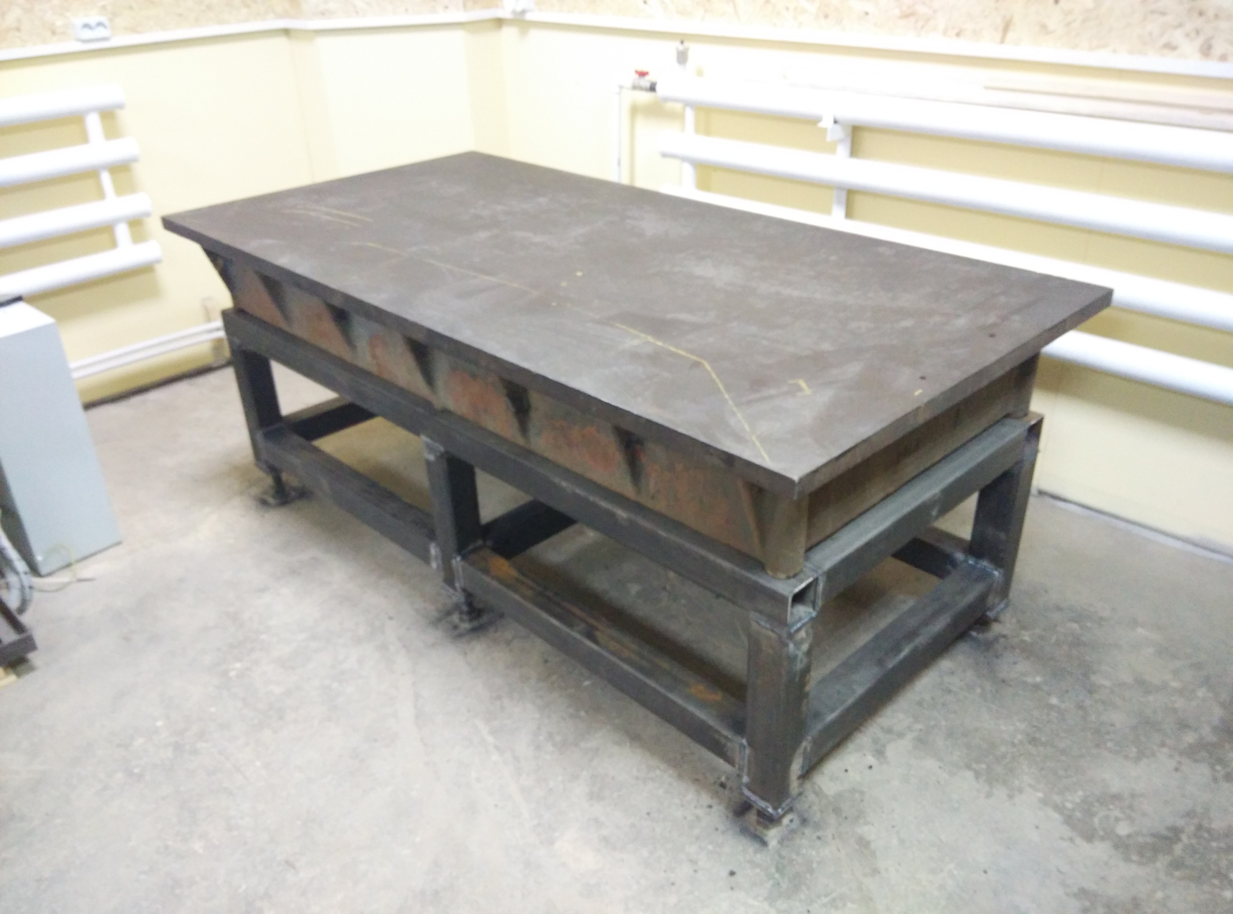

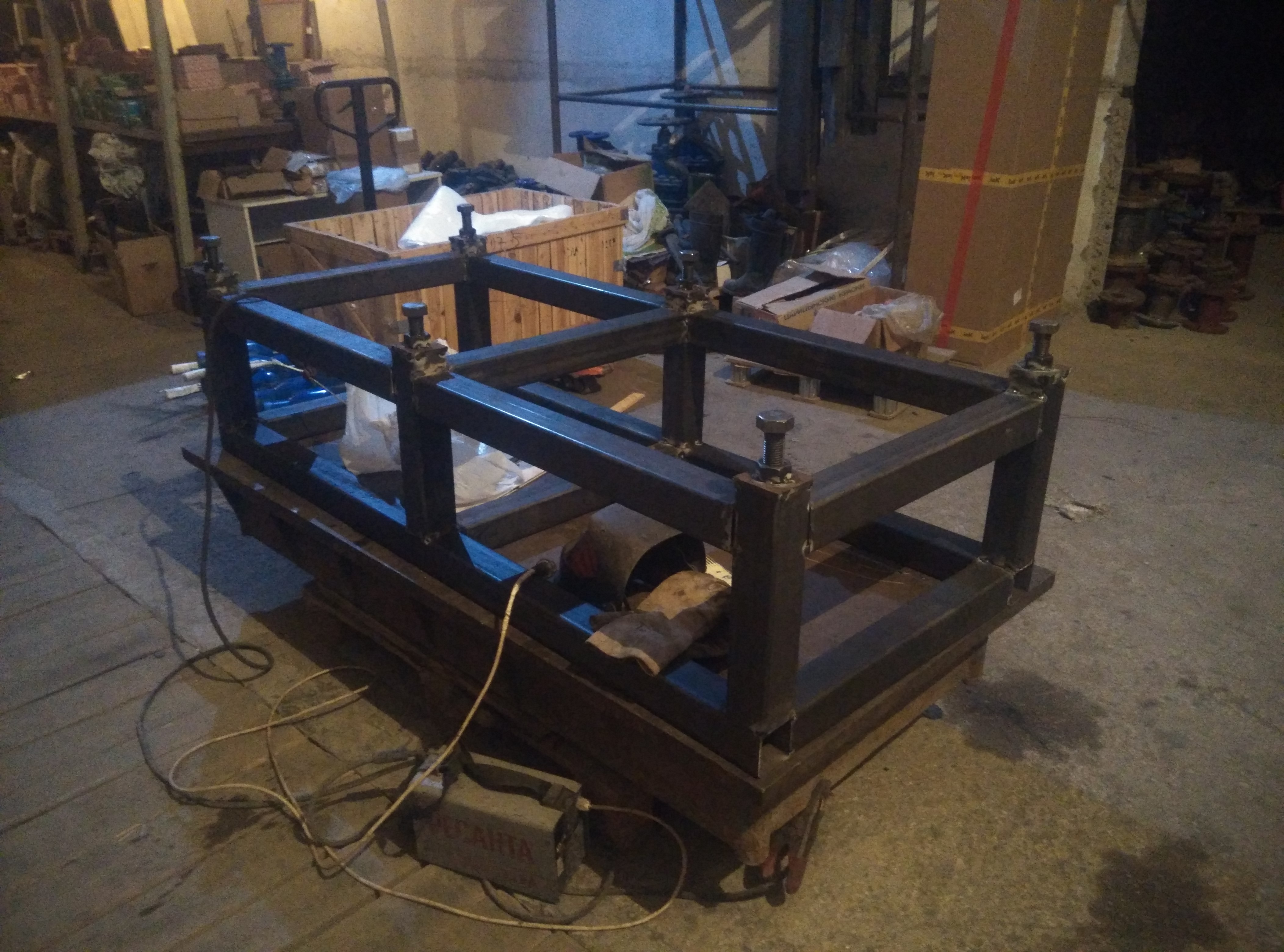

Переезд еще та задача :hehehe: До серв пока не добрался, зато получилось решить вопрос с тумбой.
Проф. труба 80х80, в основаниях ног болты М30 для регулировки.
Пока сильно не выставлял, лазерный уровень по угольникам разбег где то +-1мм по краям. От постамента/фундамента пришлось отказаться, так как загрузить на постамент для меня нереально :mrgreen:
Стоит ли крепить плиту ограничителями к тумбе?

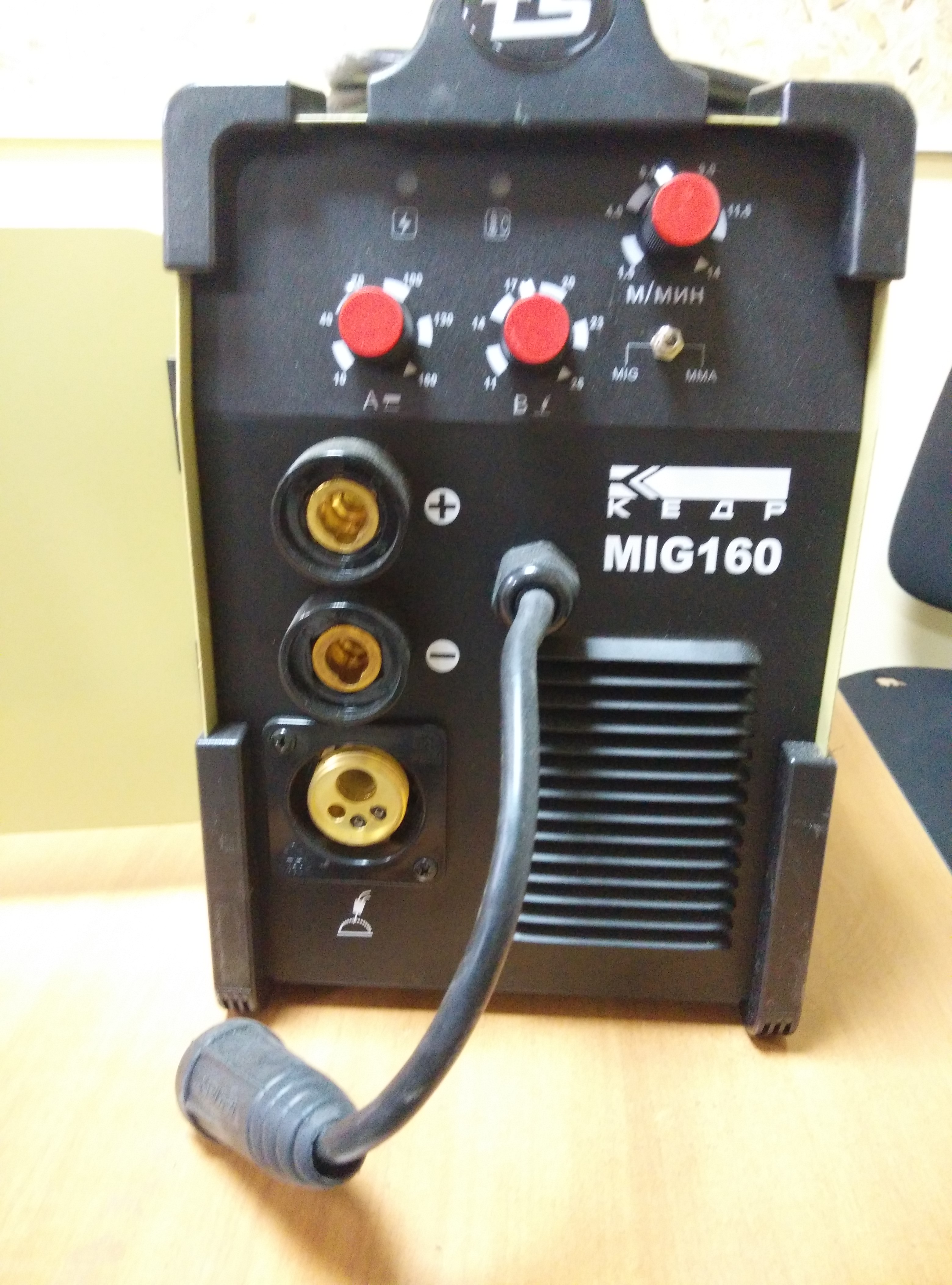

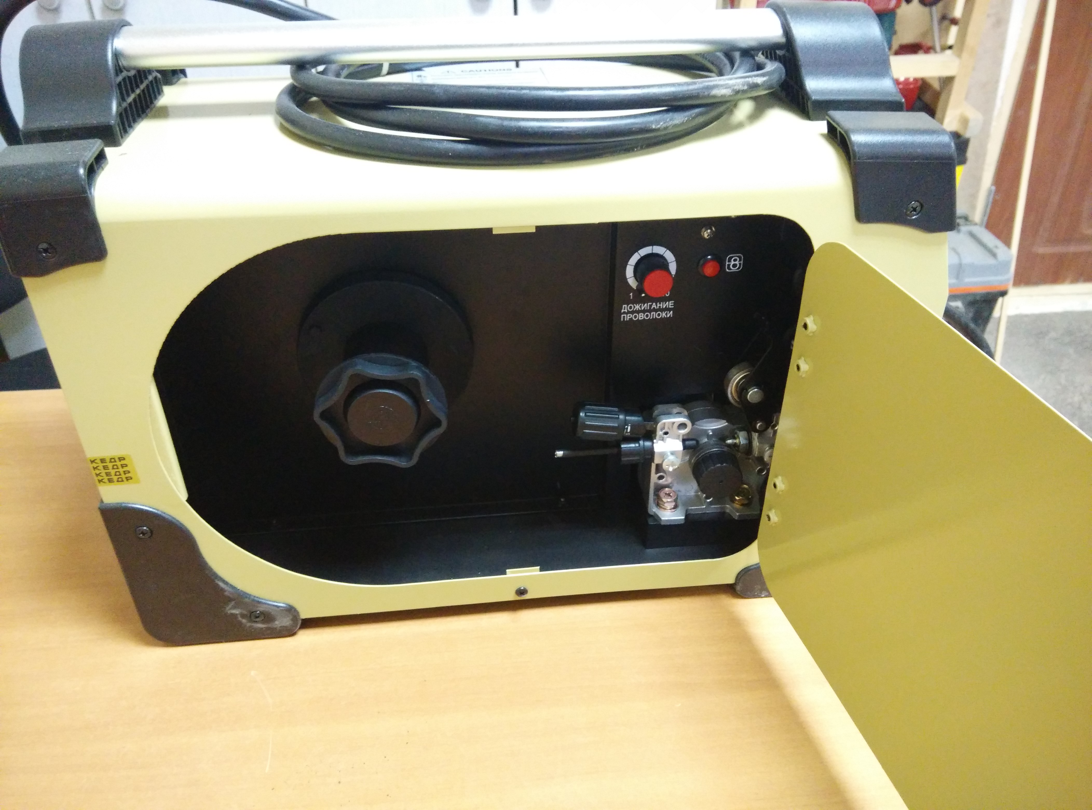

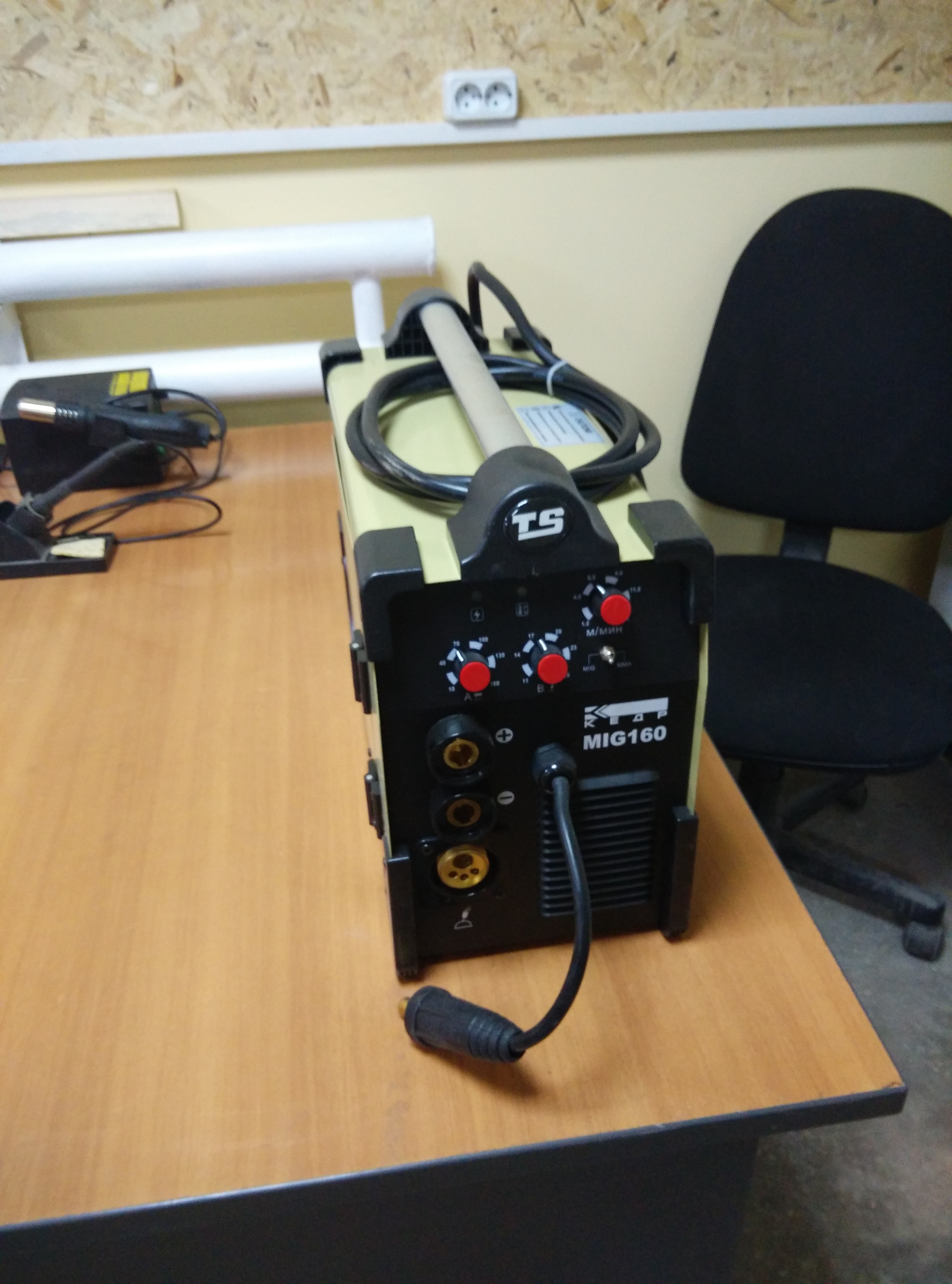

Между делом решился на полуавтомат, нужно иногда что-нибудь прихватить, а просить поднадоело. Поиски были непростыми, ассортимент чумовой сейчас, а где хорошо не понятно. Пообщался с знакомым сервисником, он порекомендовал "СВАРОГ", в одном магазине душевно поговорил и выяснилось что "СВАРОГ" и "КЕДР" производят на одном заводе, внутренности идентичные, а разница в цене в 1.5 раза. На истину не претендую, но внутрянка очнь похожа :mrgreen:

Тумбу конечно сам не решился варить :mrgreen: , доверил знакомому с хорошим стажем, а сам буду тренироваться на уголках :D
Re: Станок по алюминию на базе чугунной плиты 2000х1000
Stich писал(а):и "КЕДР" производят на одном заводе, внутренности идентичные, а разница в цене в 1.5 раза.
КЕДРом китайским сварили один станок и у КЕДРа упал ток так что варить нельзя. Даже когда новый был - варил фигово, по сравнению с Ессабом ;)

aftaev писал(а):по сравнению с Ессабом ;)
Ну...цена Есаба улыбает :mrgreen: .
По делу, посмотрим как будет жить, чтобы прихватить пару уголков раз в пол года, Есаб наверное излишне.

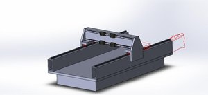

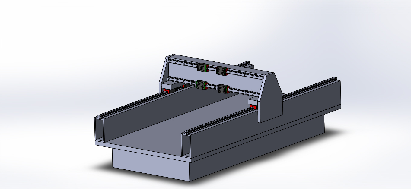

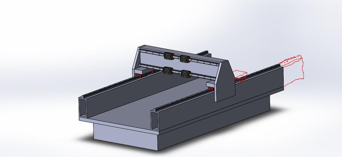

Миниотпуск - это хорошо :D . Решил открыть солид, можно сказать в первый раз. Ух какая занятная штука, рисуешь и в процессе новые идеи и мысли идут, все косяки и просчеты быстро всплывают, ну очень удобно.
Вот результат что удалось изучить, даже катается :mrgreen: . Постаменты и портал - проф. труба 200х100 стенка 10мм.
200100.JPG (5204 просмотра) <a class='original' href='./download/file.php?id=67993&mode=view' target=_blank>Загрузить оригинал (157.86 КБ)</a>
Сразу увидел что пролетел с нижней рельсой, каретка не заходит над лапой, портал с такими боковинами тоже не пойдет, под гофры совсем нет места.
Сам по себе портал смотрится немного жидковатым, по высоте нужно добавить. Есть мысли сварить из трех труб сечение 200х100 и в итоге получить сечение портала 300х200, а потом этот бутерброд фрезеровать.
ШВП пока планирую по бокам - подальше от пыли и грязи, хотя на них все равно планируются гофры. Думаю увеличить общую длину портала для гофр по Y, боковины тоже раздвинуться и крепление для гаек ШВП будет между постаментом и боковиной.
Дельные помидоры приветствуются :good:

А по оси Z ,сколько планируешь или пока все в процессе .. И автосмену планируешь размеры в принципе позволяют

Stich писал(а):Вот результат что удалось изучить, даже катается :mrgreen: . Постаменты и портал - проф. труба 200х100 стенка 10мм.
лучше не пожалеть денег и рельсы подлиннее сделать вместе с трубами, чтобы конструкция была так сказать прочнее чем сила двигателей, в противном случае все будет расшатываться и конструкция будет терять угол 90 град. Имел дело с таким порталом но на шаговиках, постоянные подстройки угла 90 и аварии, от которых никто не застрахован расшатали сильно станину за 2 года и убили каретки, был бы разнос кареток шире намного такого б не произошло. Раздвинуть каретки можно сторону противоположную от шпинделя, которая находится за шпинделем, так будет возможно использовать всю рабочую плоскость плиты.

По Z планирую не менее 250мм рабочего хода, шпиндель под автосмену в бюджет пока не вписывается, более того позавчера пыхнул ноут с двумя мониторами :D пока решаю эту проблему :mrgreen:
Этот эскиз это была проба пера. Постаменты еще удлинять наверное не получиться, слишком длинные ШВП получаются.

ridirt писал(а):Раздвинуть каретки можно сторону противоположную от шпинделя
Нафига вообще каретку выносить назад? Посчитай развесовку. Шпиндель будет висеть спереди миллиметров на 250! А это минимум 5 кг.
Есть смысл сделать треугольник с пологим краем вперёд. И чем дальше, тем лучше.
