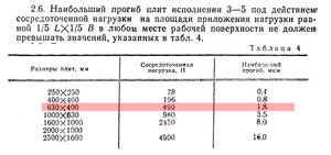

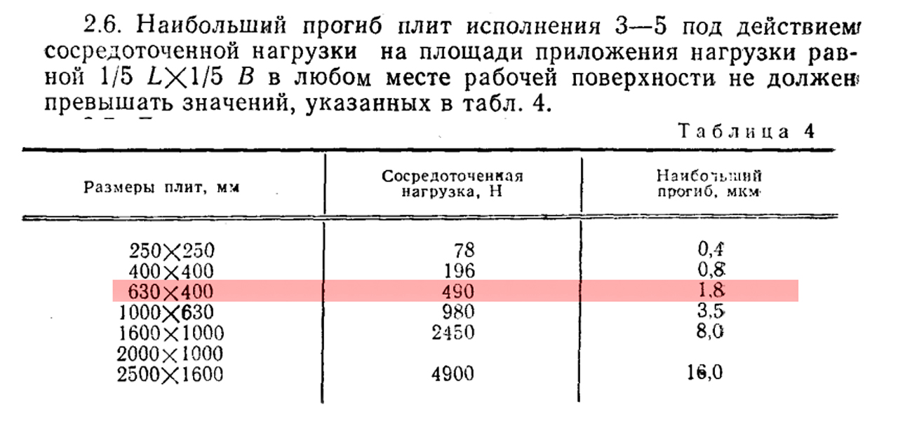

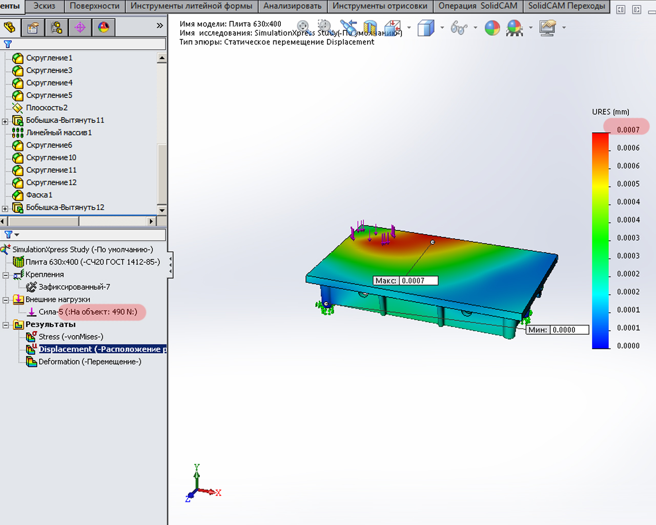

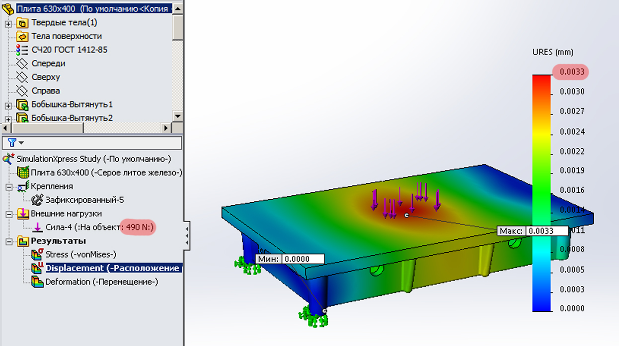

Redmn писал(а):В госте на плиты есть значения деформации под различными нагрузками
Это хорошо. На примере плиты учусь проверять деформации, чтобы потом контролировать "самодельные" части станка.

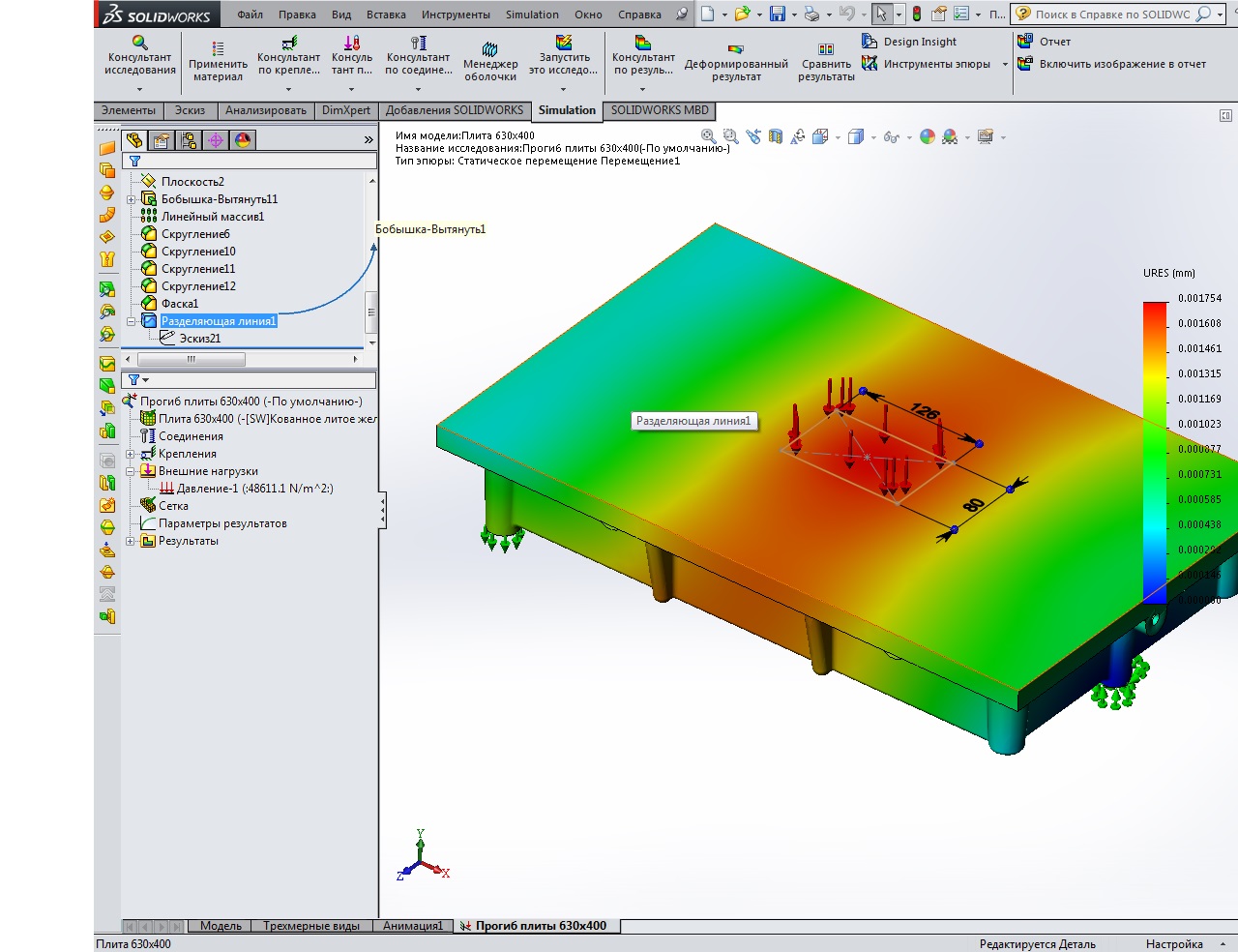

На симуляции получились вот такие результаты (давил на площадь = 1/5 длины х 1/5 ширины).
1.jpg (3955 просмотров) <a class='original' href='./download/file.php?id=62668&mode=view' target=_blank>Загрузить оригинал (267.93 КБ)</a>
2.jpg (3955 просмотров) <a class='original' href='./download/file.php?id=62669&mode=view' target=_blank>Загрузить оригинал (384.44 КБ)</a>
Это нормально или может где "мяса" в плите дорисовать?
Re: Мой второй станочек. Портальник
Дрюня писал(а):Это нормально или может где "мяса" в плите дорисовать?
Так вроде как нормально, судя по таблице, в смысле в допуске (не привышает).
Predator писал(а): в смысле в допуске (не привышает).
В симеляции 3,3 мкм, в госте 1,8 мкм, как это не превышает? :)

berkas, 1 мкм = 0.001 мм , 1,8 мкм = 0.0018 мм (как я понимаю), соответственно нарисованная мной плита почти в два раза "слабее" ГОСТа, поэтому и спрашивал "может мяса в плите дорисовать". А может эту разницу даёт не неточность отрисовки, а неточность свойств материала?
Может и глупые у меня вопросы, но если уж делать анализ деформаций, так делать его близким к реальности, а не ради разноцветной картинки изогнутой детали.

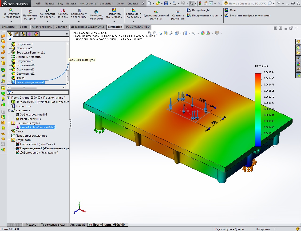

Дрюня писал(а):На симуляции получились вот такие результаты (давил на площадь = 1/5 длины х 1/5 ширины).
то есть ты на площади (1/5 длины) x (1/5ширины) просто натыкал несколько сил величиной 490Н?
блин формулировку из госта перечитал черт знает сколько раз(умели писать чтоб враг не догадался), и пришел к тому что сила величиной 490Н опирается на площадь 0,2Lx0.2B
тогда тебе надо полоску 126мм х 80мм, нагрузить распределенной нагрузкой 490Н/(0,126м*0,080м) = 48611,1 Н/м2 (а это всего 496 грамм/см2)
(ну или чтоб понятней: 490Н размазать по площади 0,2L*0.2B)
и этой полоской "поездить" по плите, т.к. опирание по 3м точкам и куча ребер получается сложная пространственная работа.

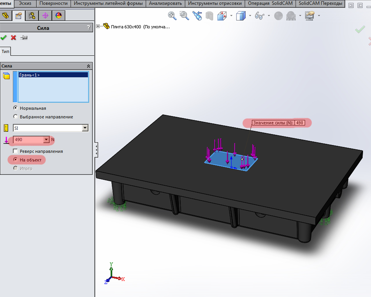

как ты так размазал по площади если у тебя усилие стоит слева 490Н (это сосредоточенная сила) а размазанная
будет в Н/м2!
ээээ у тебя насколько я понимаю каждая стрелка на модели это 490Н?
я не помню как солид нагрузки рисует, отсюда и вопросы...
не буду мучить до дома доберусь через пару-тройку часиков попробую в солиде задать нагрузку как я понимаю :thinking:
правда до нагрузок в изучении солида еще не добрался :thinking:

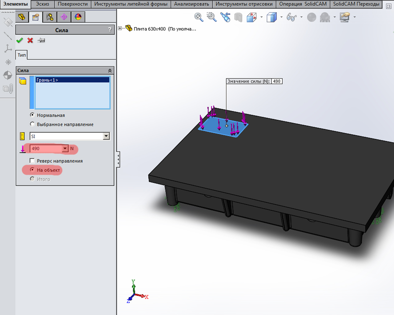

Дрюня писал(а):Не знаю как правильно, я делал так: вытянул бобышку высотой 0,001 мм и на неё давил (бобышка = объект).
Неправильно! )
я нашел как можно распределенную задать на участок грани: с 4 минуты примерно https://youtu.be/sYXifvMkHLc?t=242

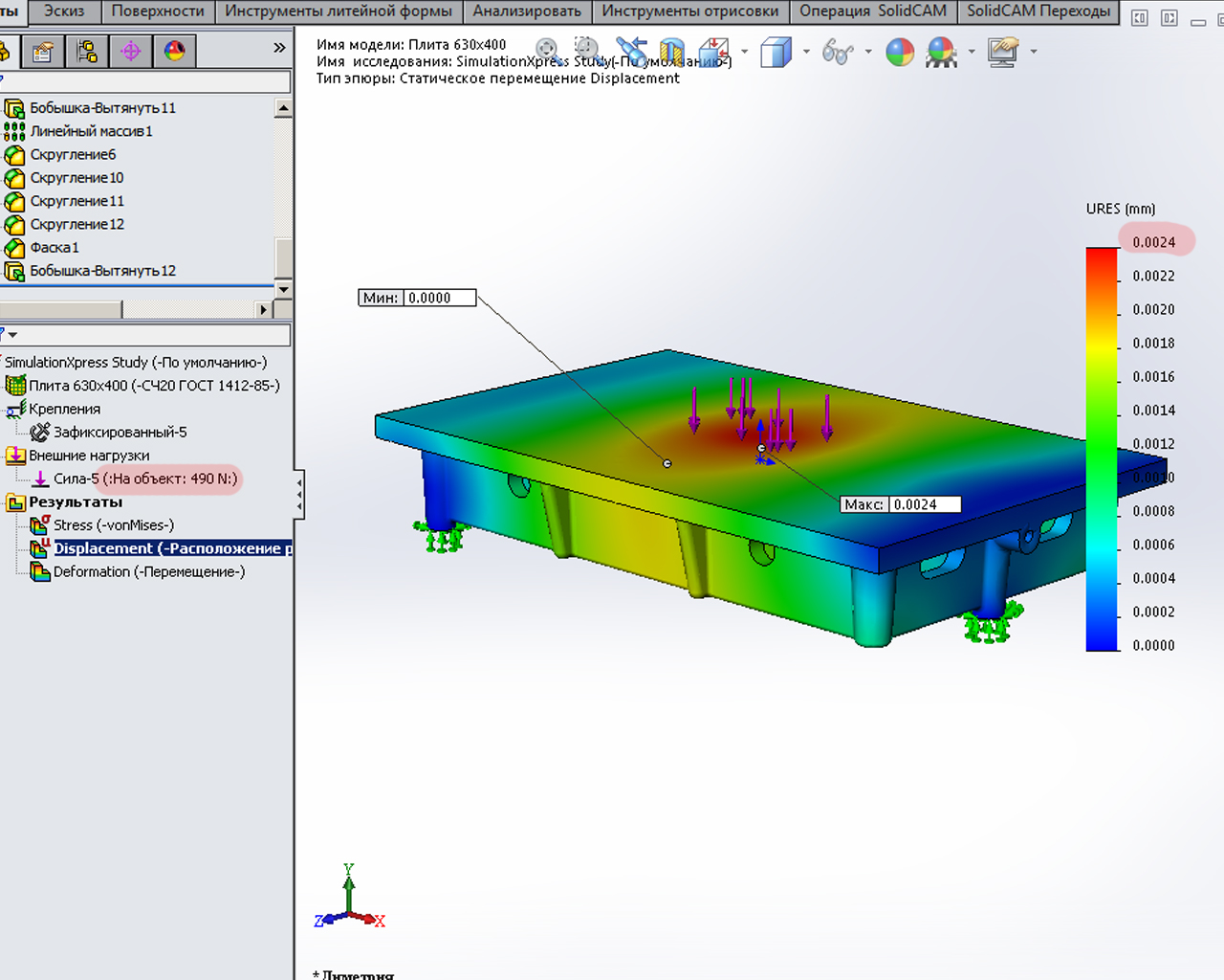

630х400.jpg (3740 просмотров) <a class='original' href='./download/file.php?id=62762&mode=view' target=_blank>Загрузить оригинал (261.03 КБ)</a>
Все согласно гост!
с силой все так же:
630х400_сила.jpg (3740 просмотров) <a class='original' href='./download/file.php?id=62763&mode=view' target=_blank>Загрузить оригинал (278.43 КБ)</a>

интересно то что в моих расчетах не учтен собственный вес, что неправильно!
с учетом собственного веса плиты уже получается 0,0032мм
Видимо, в ГОСТе предполагается, что реальная плита имеет ровную поверхность, будучи уже нагруженной собственным весом :)
Что логично. А в невесомости она слегка выгнется вверх :hehehe:

Onebe писал(а): я нашел как можно распределенную задать на участок грани:
Спасибо за подсказку, помогло. :beer_blow:

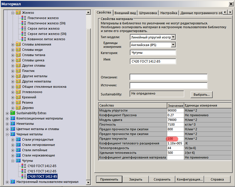

Ребята, а к чугуну не применимо понятие предел текучести?
Дрюня писал(а):а к чугуну не применимо понятие предел текучести?
http://www.modificator.ru/terms/resistance.html
Дрюня
Сообщения: 1986
Репутация: 1504
Откуда: Днепр
Сообщение Дрюня »
Predator, спасибо!
Просто в базовых материалах и в тех, которые ты давал эта графа не заполнена и после симуляции программа не показывала запас прочности детали.
Правильно будет такое значение?
55.jpg (3629 просмотров) <a class='original' href='./download/file.php?id=62806&mode=view' target=_blank>Загрузить оригинал (453.8 КБ)</a>
