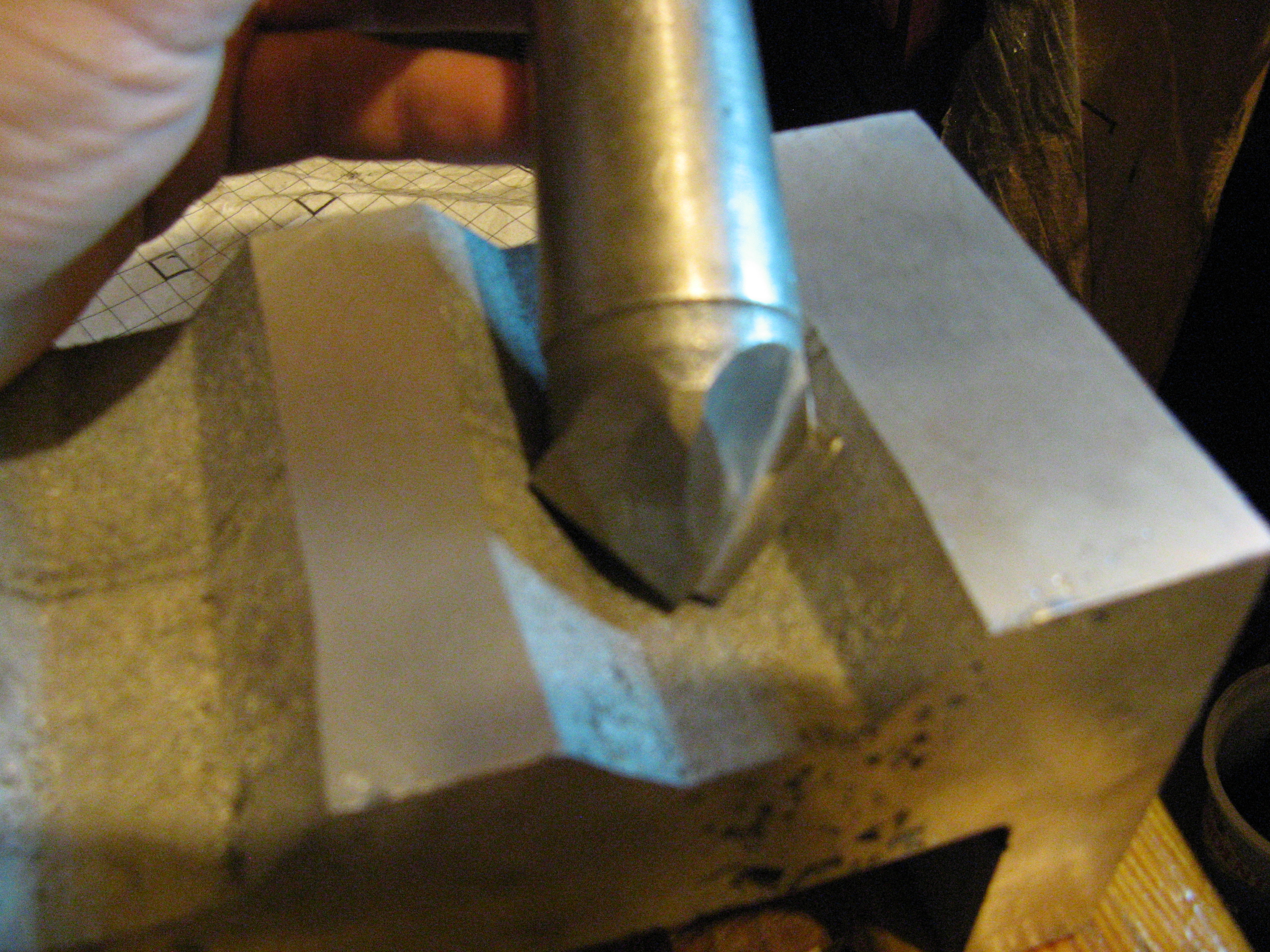

Re: фрезер из нескольких деталей)))
Миш - отличная работа! а чем фасочки так акуратно снял на радиусах ?

Hanter, фреза-зенковка под 90 градусов. поймал высоту и по лимбам обкатал по размерам что карманы фрезеровал - поэтому и одинаково

к вопросу про фасочную фрезу - пока работаю таким инструментом (точил вручную, но режет довольно равномерно) и еще начал дорисовывать станок ибо надо будет скоро за стол и крышки браться. есть еще проблемные места, но они скоро решатся. ну и завтра стенкой задней займусь. 12ка плита как по мне толстовата, но делаем из того что есть (есть еще 6-ка, но друг сказал что не надо)
