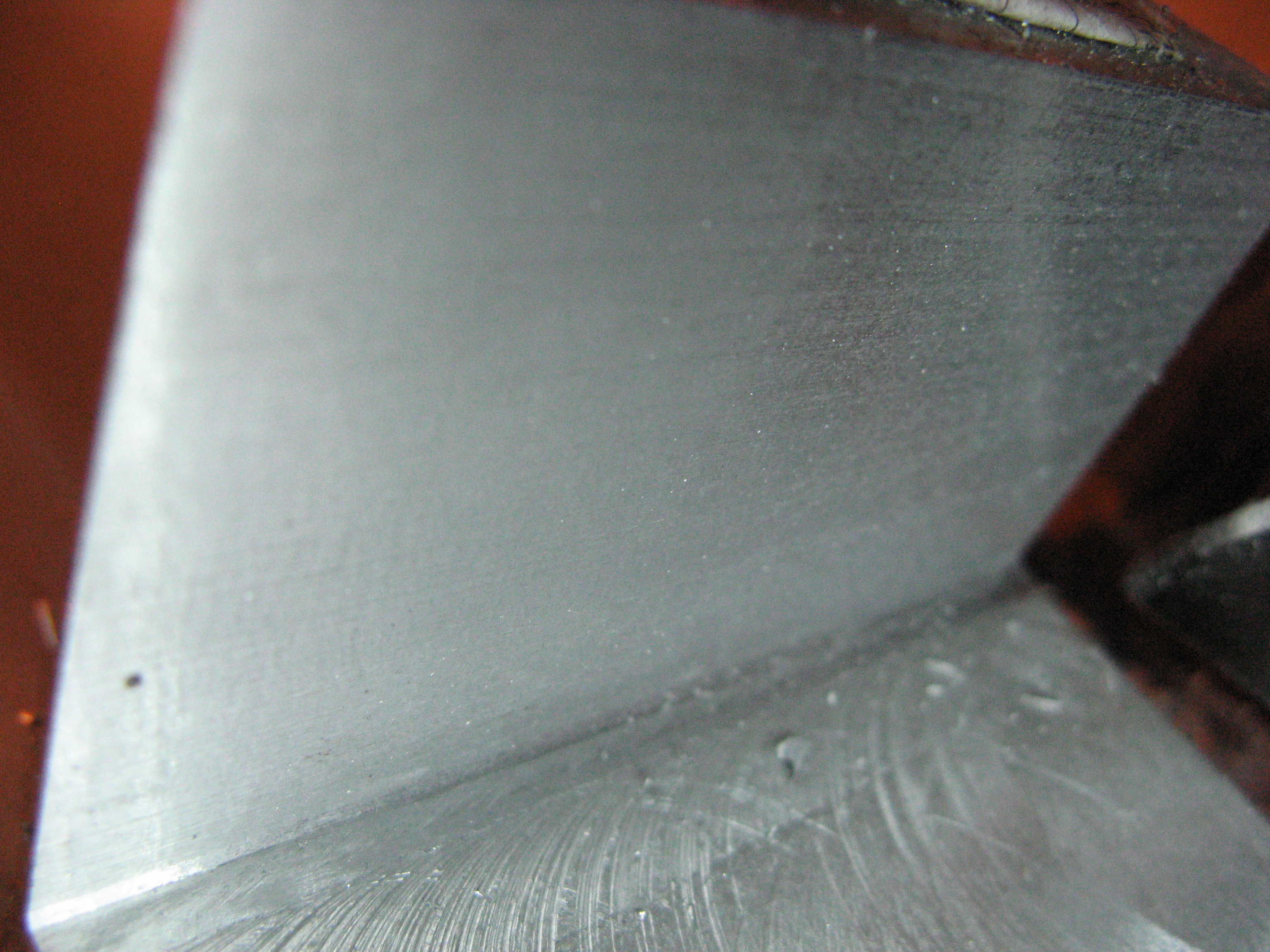

Re: фрезер из нескольких деталей)))
Миш - отличная работа! а чем фасочки так акуратно снял на радиусах ?

Hanter, фреза-зенковка под 90 градусов. поймал высоту и по лимбам обкатал по размерам что карманы фрезеровал - поэтому и одинаково

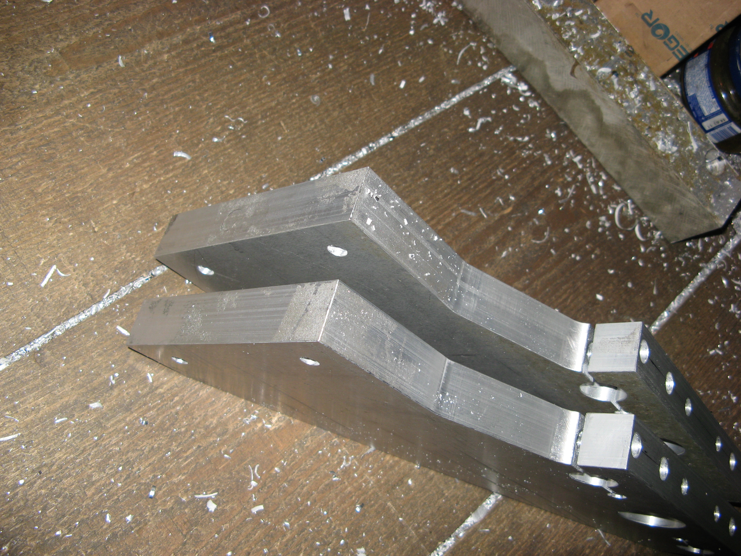

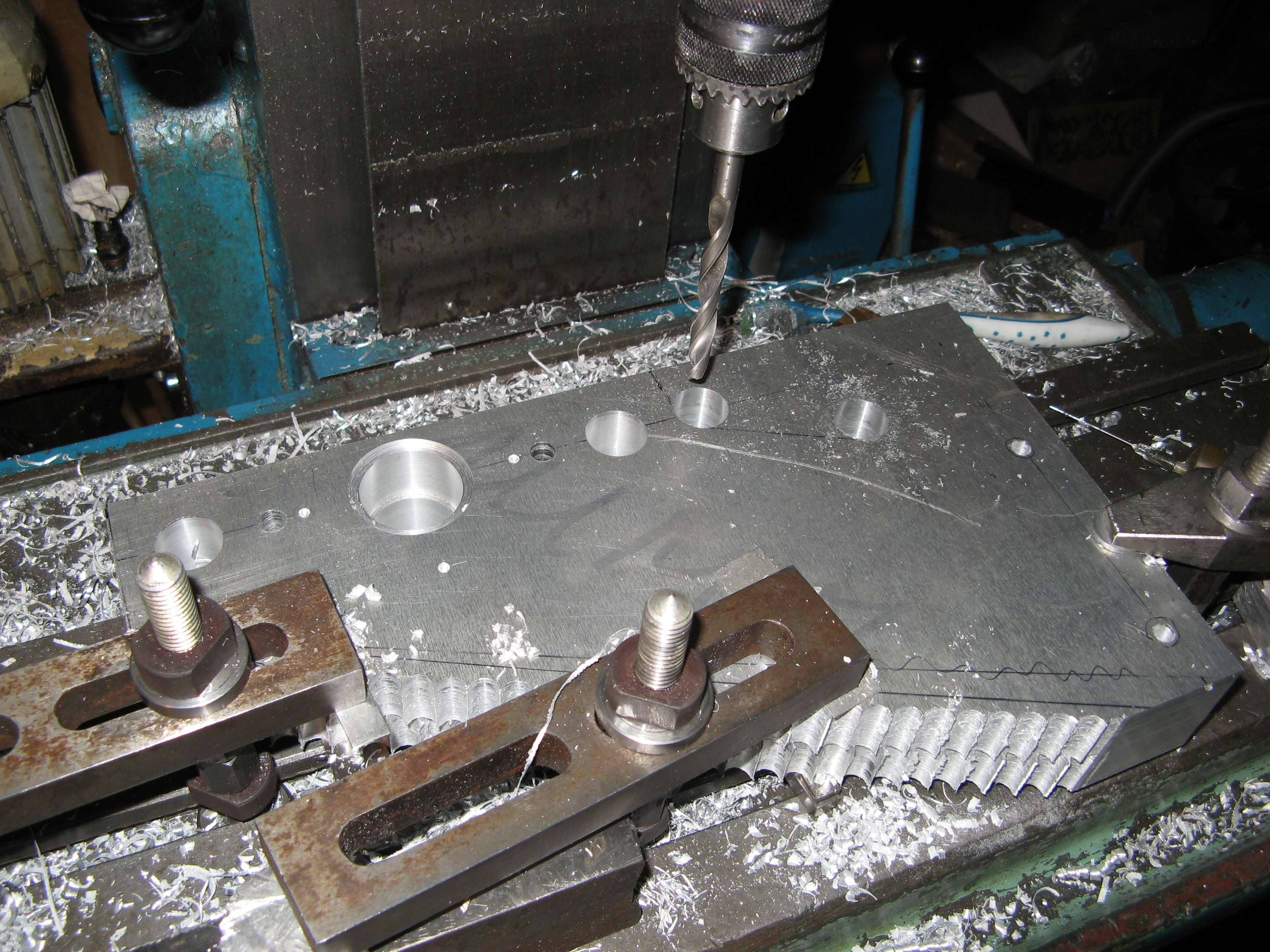

так. очередная деталюха, точнее 2 деталюхи - боковины. на чпу такое резать надо - 2,5D обработка почти полностью. но пока врукопашную боремся - фрезера в планах нет пока. деталь габаритом 300*180 рабочее поле 320*200 - короче танцы с бубном и тонкой фрезой пока по контуру прошел. секрет состыковки поверхностей под углом довольно прост - вначале сверлим по координатам отверстие сопряжения, потом до них фрезеруем. переворачиваем деталь (выставляясь при помощи ИРБ и угломера) фрезеруем остальные 2 стороны. и еще деталь не помещалась для распила - гайка упиралась. пришлось разбирать пакет и по одной детали резать с 2х сторон фрезкой 40х2 с 16м посадочным.
осталось пару дырочек там сделать, но как буду стол снимать доделаю сразу все
к вопросу про фасочную фрезу - пока работаю таким инструментом (точил вручную, но режет довольно равномерно) и еще начал дорисовывать станок ибо надо будет скоро за стол и крышки браться. есть еще проблемные места, но они скоро решатся. ну и завтра стенкой задней займусь. 12ка плита как по мне толстовата, но делаем из того что есть (есть еще 6-ка, но друг сказал что не надо)

Ох просятся сюда рельсы

PKM, я предлагал рельсы, но в ТЗ оно не входит - нужен легкий станок наболконного формата бальзу/пластик/дюральку попилить. ну и использовать запчасти от старого станка
