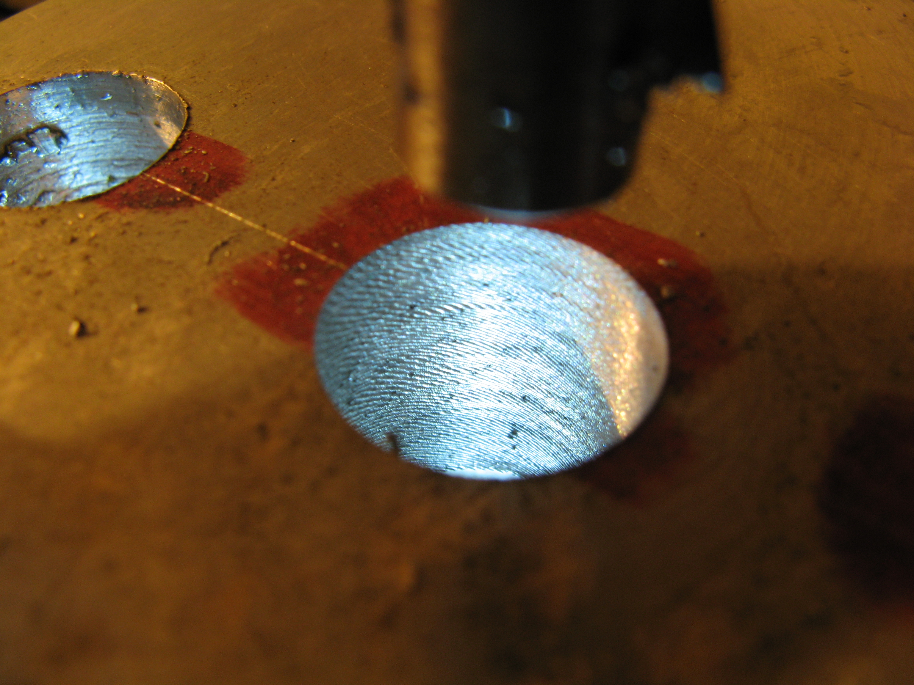

Re: фрезер из нескольких деталей)))
Миш - отличная работа! а чем фасочки так акуратно снял на радиусах ?
aegis
Сообщения: 3115
Репутация: 1810
Настоящее имя: Михайло
Сообщение aegis »
Hanter, фреза-зенковка под 90 градусов. поймал высоту и по лимбам обкатал по размерам что карманы фрезеровал - поэтому и одинаково
