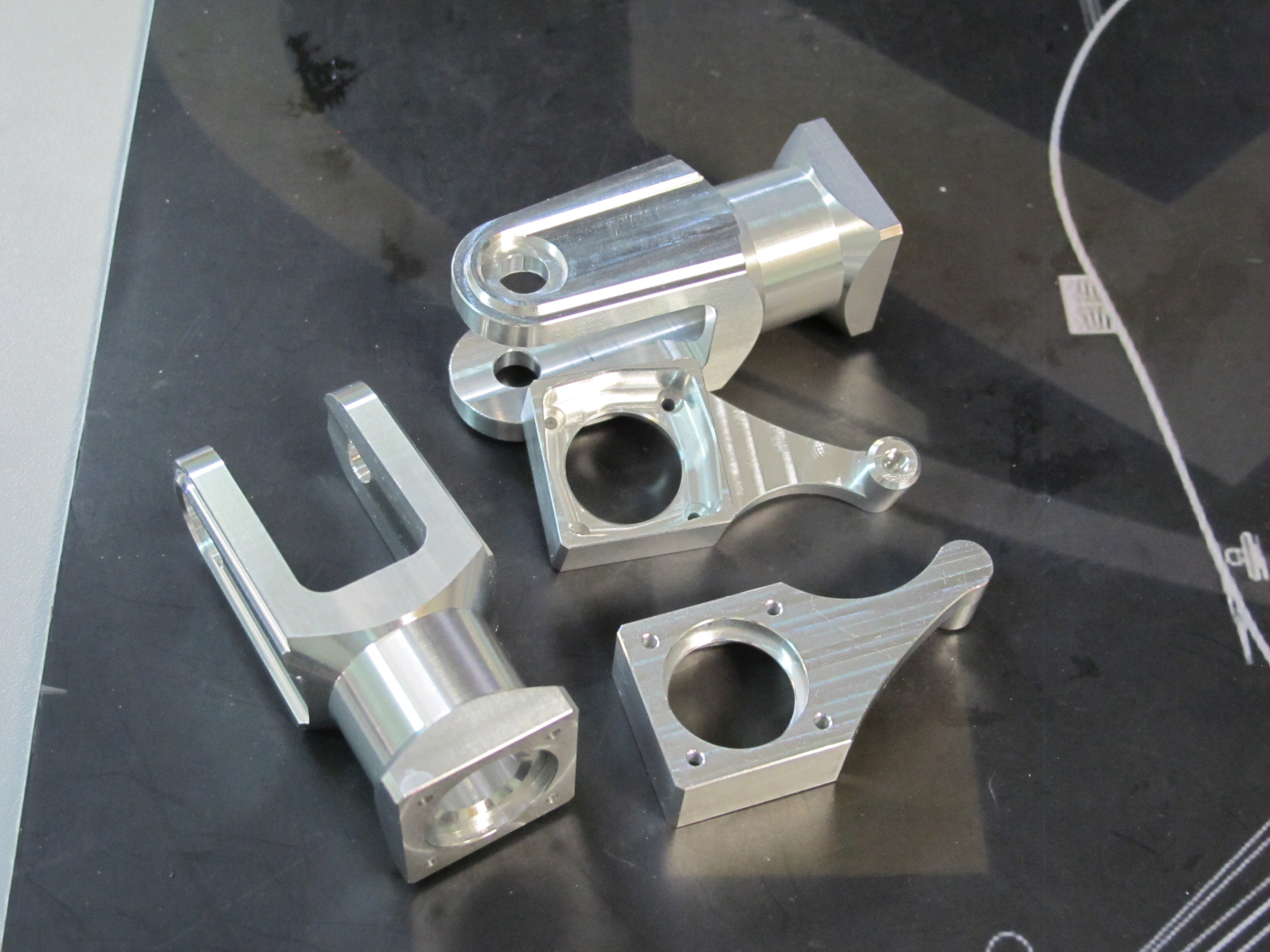

такие делал, часть на токарке чпу :) Вот еще помощник :good:

Габариты бы еще озвучивал. :-)
Цапфа делалась из прутка диаметром 40 мм , длина готовой 65 мм , заготовка была 92 мм , что бы зажать на 4 оське
