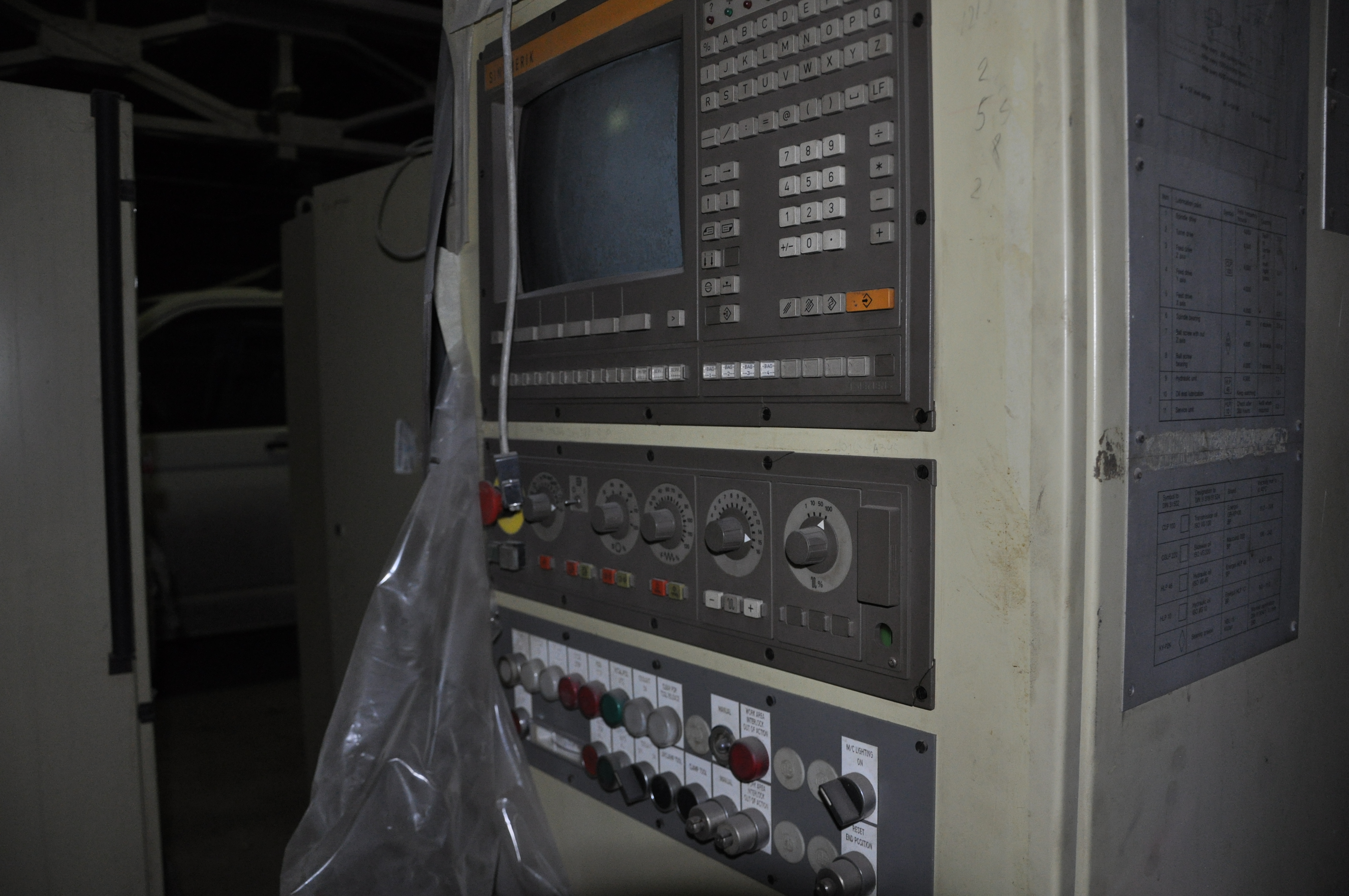

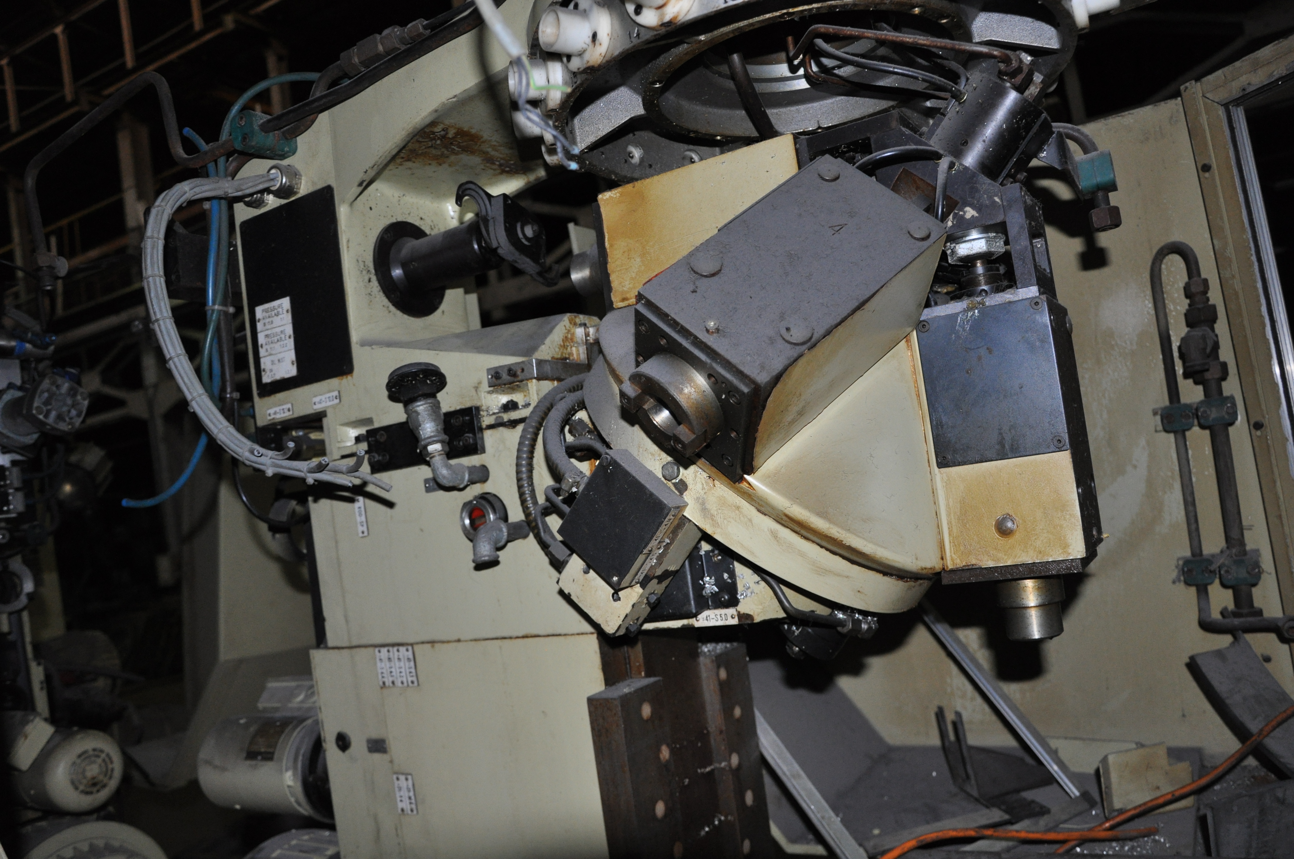

здравствуйте.
месяца три собираю первый портальный станок на стальной станине,только-только начал понимать что куда подключать(программы вообще темный лес)
как вдруг материализовались мои планы на второй станок!!!
да как удачно!!!думал что только другим дано публиковать сообщения в темах "хвастаемся и облизываемся",а вот теперь я хвастаюсь!!!
встречаем!!!обрабатывающий центр mauser-werke 50nc\b-v!!!
4 револьверных шпиндля,18 инструментов.разрешение 0.001,точность 0.005.
DSC_0279.JPG (4249 просмотров) <a class='original' href='./download/file.php?id=48888&mode=view' target=_blank>Загрузить оригинал (4.68 МБ)</a>
DSC_0284.JPG (4249 просмотров) <a class='original' href='./download/file.php?id=48889&mode=view' target=_blank>Загрузить оригинал (5.76 МБ)</a>
DSC_0280.JPG (4249 просмотров) <a class='original' href='./download/file.php?id=48890&mode=view' target=_blank>Загрузить оригинал (4.93 МБ)</a>
DSC_0272.JPG (4249 просмотров) <a class='original' href='./download/file.php?id=48891&mode=view' target=_blank>Загрузить оригинал (5.16 МБ)</a>
музейная чпу (4249 просмотров) <a class='original' href='./download/file.php?id=48892&mode=view' target=_blank>Загрузить оригинал (4.71 МБ)</a>

AGP писал(а):разрешение 0.001,точность 0.005.
это в дюймах или мм? и откуда такая уверенность в точности, проводились измерения ;)

Автосменщик инструмента есть? А то что то не могу придумать, как там он меняется...
А так зачёт!!!!!!!
Поле маловато.

инструмент меняется в верхнем шпинделе,после меняется шпиндель.
а поле да,маловато(поэтому не отказываюсь от первого станка)

Да понятно все вроде, 4 шпинделя на револьвере, 18 инструментов в магазине, передний шпиндель в рабочей позиции, задний в позиции смены инструмента, холостые - 4500мм/мин, рабочие 1-3600мм/мин, стол 240х520, 5 Т-пазов 10H7 с межцентровым 45мм, поле обработки 230х180х210, расстояние шпиндель-стол 70-280мм, компоновка классическая - голова Z, стол X-Y, все на направляющих качения.

Это , мил человек, ты где усмотрел? Направляющие скольжения во всей красе!
У вас там крепления по круговые энкодеры. О такой точности можно забыть. разрешение-да, точность-нет.
