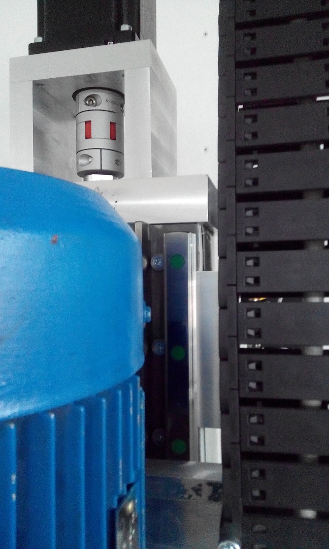

Вот так сделан рельс.

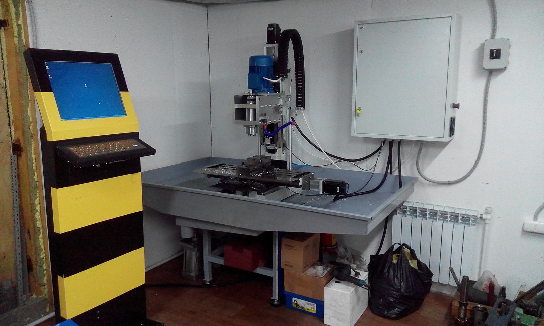

Наверное, можно писать заключительный пост о постройке станка. Что могу сказать по итогам постройки:
1.Эта модель китайца хорошо подходит для ЧПУшенья, так как не имеет ничего лишнего. Станина позволит хорошо справляться с цветными металлами, сталь понемногу.
2.Опыт с электрошкафом говорит, что не нужно экономит на размерах шкафа и кабельканала для проводки. Изначально хотел взять шкаф 750*500, но такого не оказалось в наличии и взял 800*600, в итоге все элементы разместились на грани комфорта. Если бы делал еще раз, то взял бы шкаф еще больше.
3.Шаговые приводы с энкодером для такого станка вполне себя оправдывают, дают неплохую скорость и момент приличный, рекомендую.
4.В целом получил то, на что рассчитывал. Итоговая сумма вместе с новым компом для CAD - 390 тыщ, при том, что 90% всего, включая станок было куплено по старому курсу.
P.S. Дальше по теме буду выкладывать доработки и задавать кучу вопросов по МАЧ 3, прошу подсобить с освоением...

А где пневмоцилиндр разжима ин- та ?

Биллайн))) смотрится как терминал. Хороший станок получился. Мои поздравления! :good:

konyshevk писал(а):А где пневмоцилиндр разжима ин- та ?
Вместе с асинхронником без городулек не влезает. Подождет новой литой головы и сервопривода.

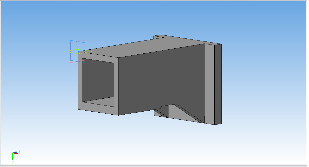

Приделал для защиты направляек колонны резиновую портянку, пока справляется. Все-таки решил не откладывать на потом и заказал отливку новой головы, салазки под головой тоже заменю. Хочу провести эксперимент с регулировкой преднатяга третьей кареткой на рельсе. Ну и видос за сегодня. Зенкер 20мм, 30 градусов, обороты 2 тыс, подача 260, съем 4мм.
