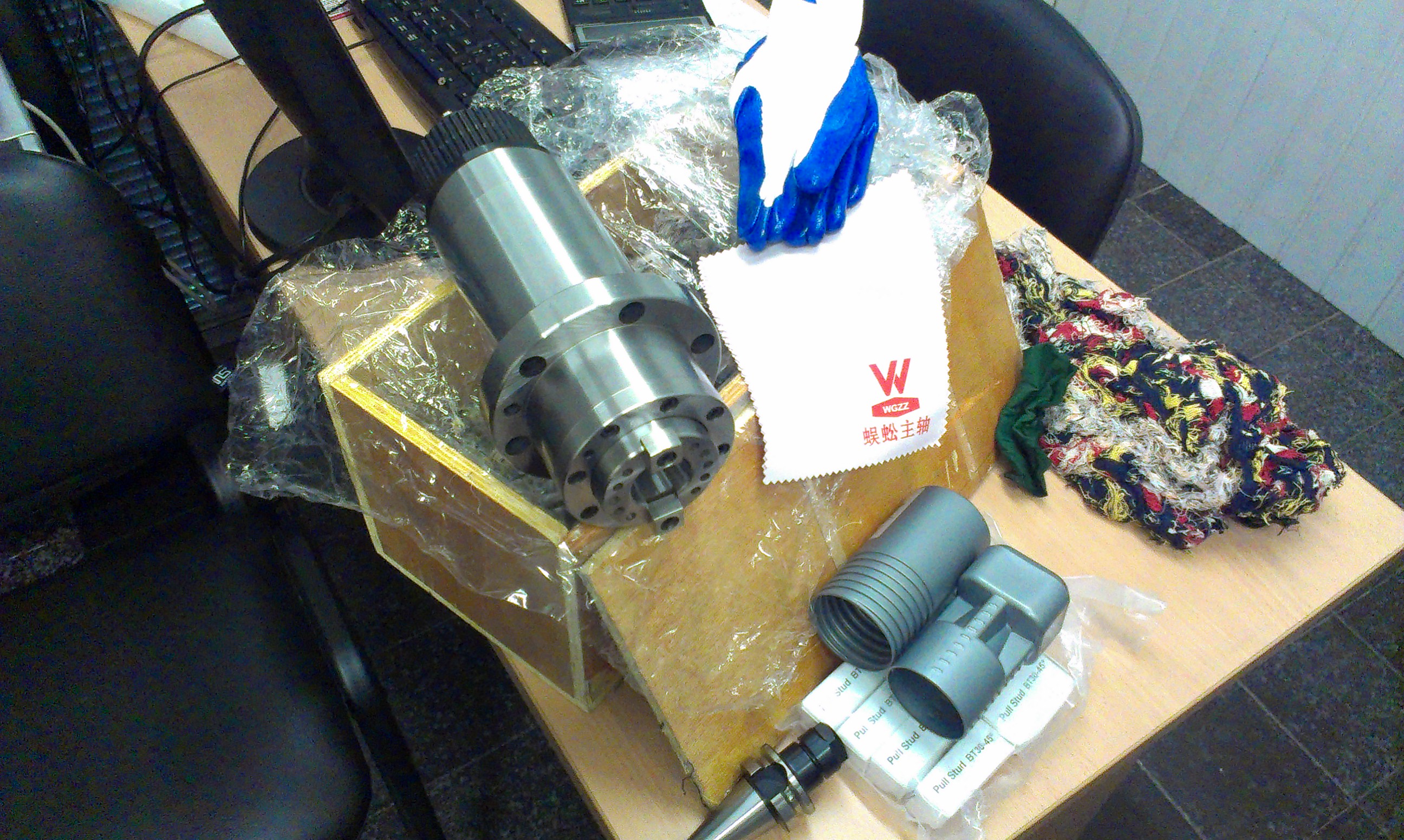

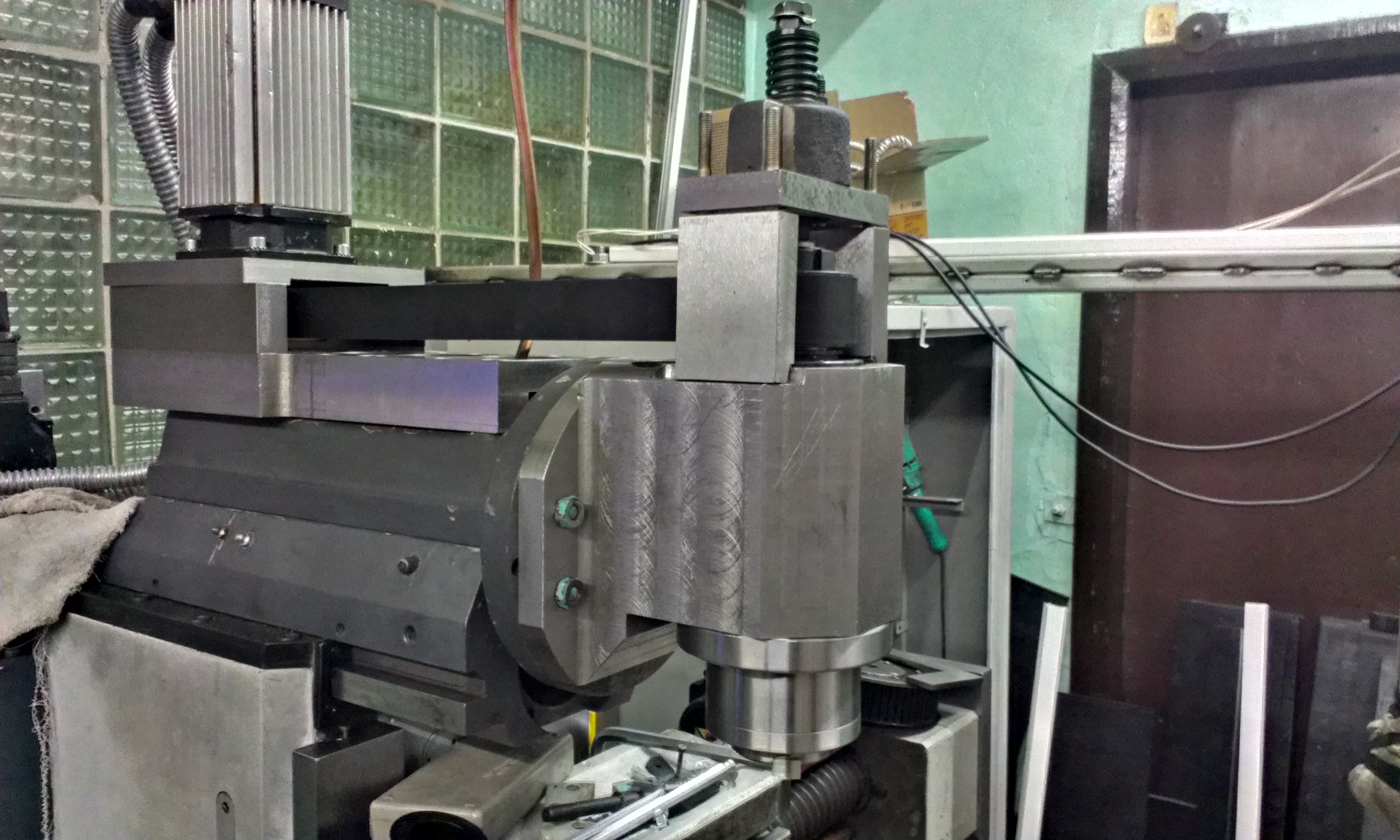

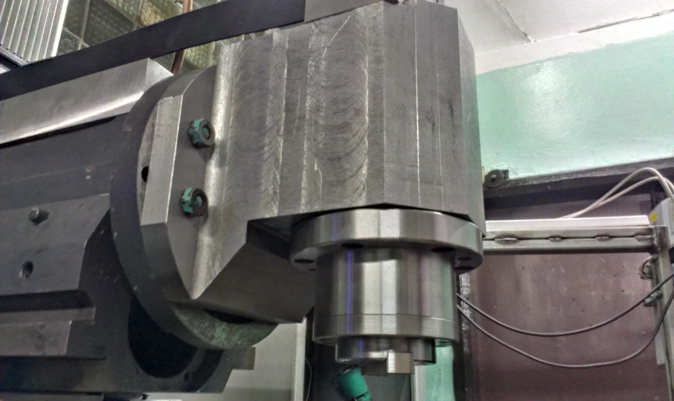

Нужно "плясать" от шпинделя. Именно он определяет всю остальную конструкцию. Если мы говорим о конечном качественном результате.
Вот мы себе взяли шпиндель:
IMAG0407.jpg (3236 просмотров) <a class='original' href='./download/file.php?id=46406&mode=view' target=_blank>Загрузить оригинал (833.7 КБ)</a>
IMAG0408.jpg (3236 просмотров) <a class='original' href='./download/file.php?id=46407&mode=view' target=_blank>Загрузить оригинал (741.57 КБ)</a>
IMAG0171.jpg (3232 просмотра) <a class='original' href='./download/file.php?id=46408&mode=view' target=_blank>Загрузить оригинал (1.05 МБ)</a>

Re: фрезер по стали.
Согласен, по шпинделю надо сразу определяться
если ориентир на обработку стали, то я бы брал шпиндель с приводом от ремня
моторшпиндель для железа будет оченьььь дорогой

nik1 писал(а):моторшпиндель для железа будет оченьььь дорогой
Вот-вот, мы считали момент, так получался не менее 7,5кВт нужен, и стоимость от 7000 баксов!!!
