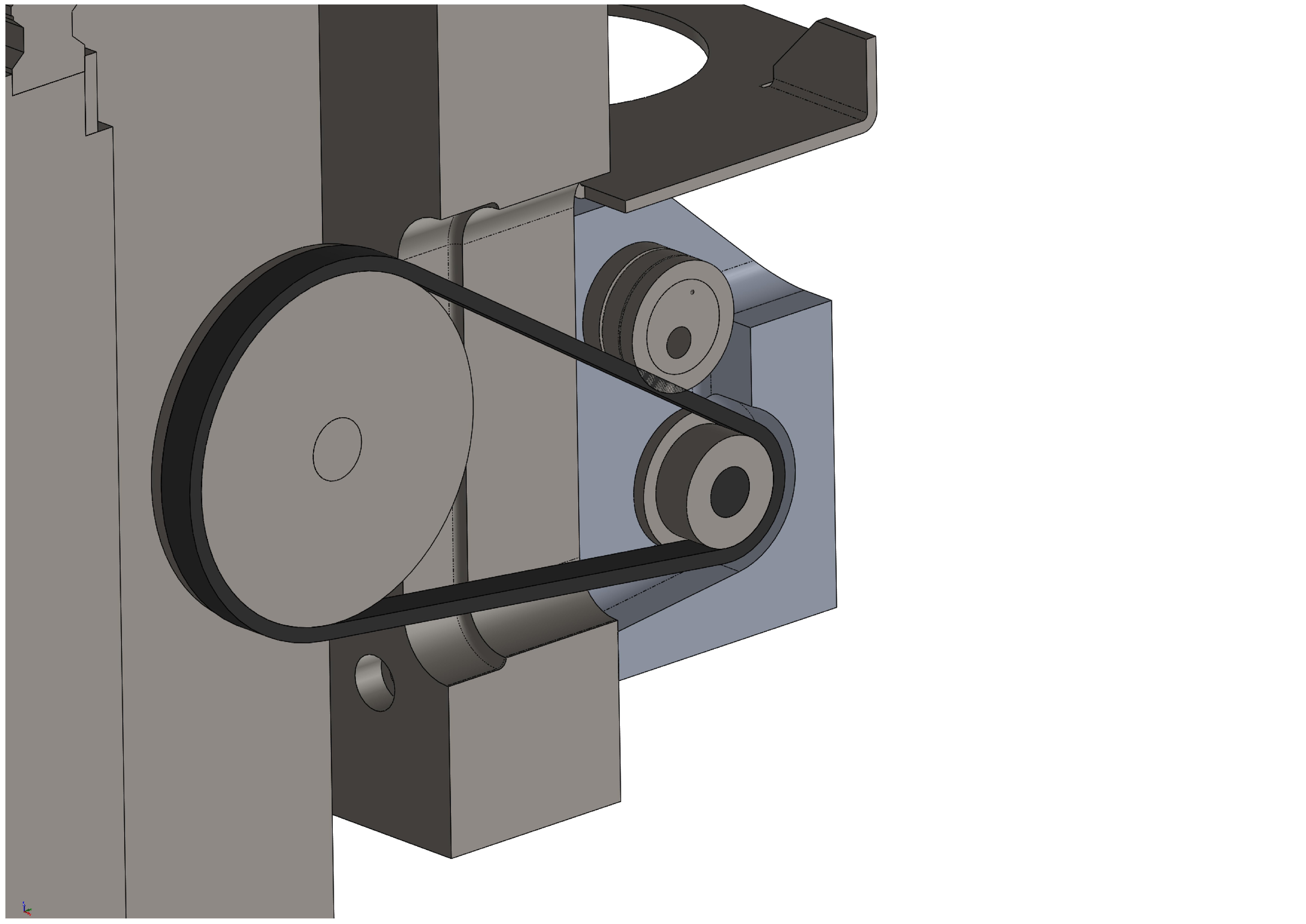

Demetrius, ещё пара вопросов:
1. Как вы обеспечиваете натяжение ремней?
2. Как у вас выглядит разделка винтов со стороны шкивов?
3. Какой точности обработки удаётся добиться на вашем станке с хорошей повторяемостью?

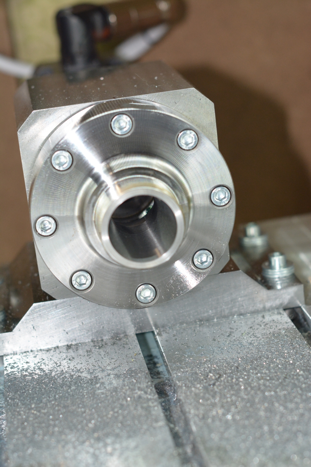

Еще одна деталька на станок. Переходная шайба под цанги ER32.
Осталось прошлифовать конус.
DSCN9508.JPG (5463 просмотра) <a class='original' href='./download/file.php?id=44028&mode=view' target=_blank>Загрузить оригинал (1.9 МБ)</a>

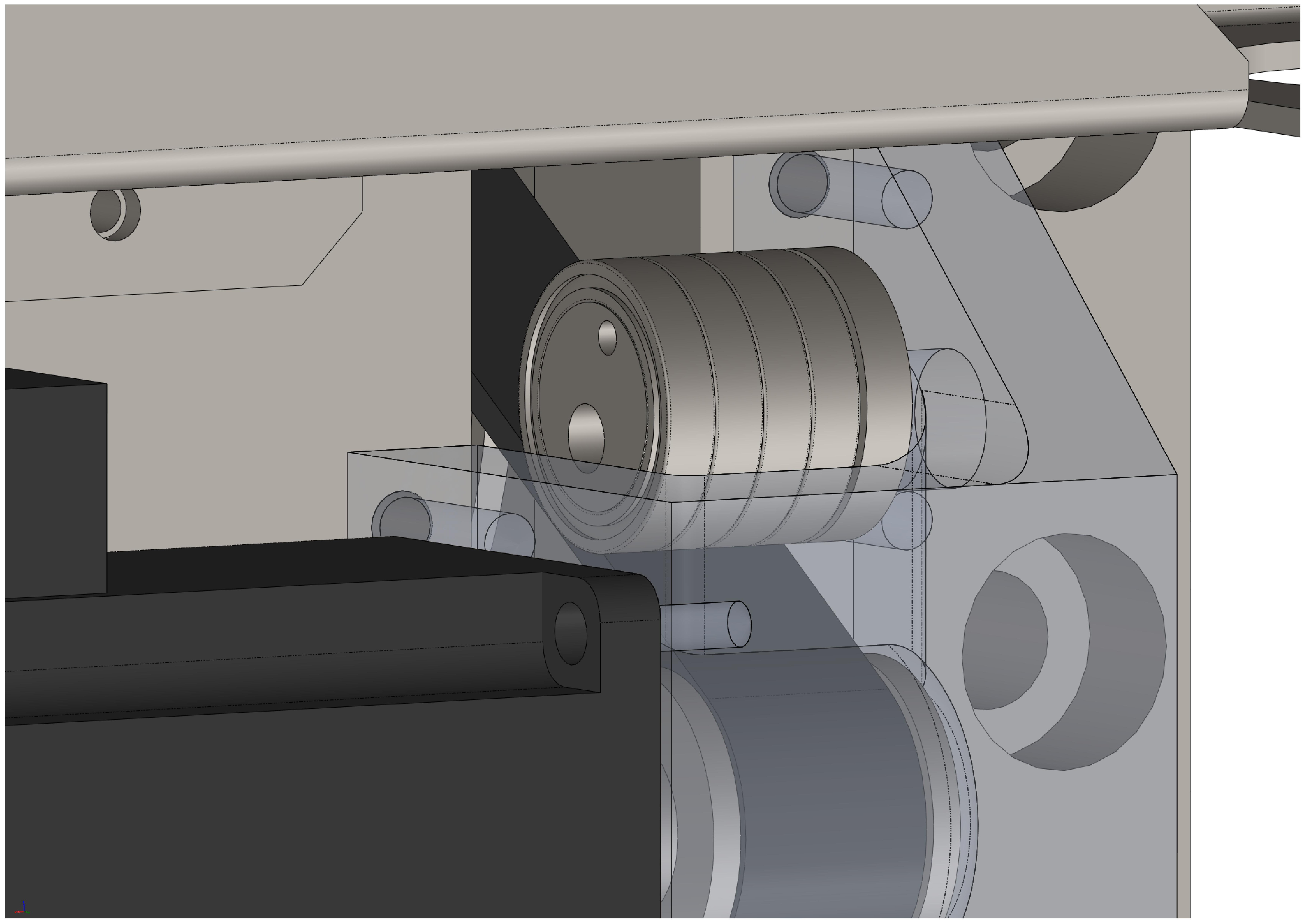

alexg-nn писал(а):1. Как вы обеспечиваете натяжение ремней?
Натяжка ремней с помощью эксцентрика, четыре подшипника 15х21х4
Выглядит так:

alexg-nn писал(а):2. Как у вас выглядит разделка винтов со стороны шкивов?
Разделка такая, гайкой зажимается в опоре, шкивы на винтах и двигателях посажены на локтайт.
Когда заказывал винты, просил китайца посадку под шкив сделать длиннее.
Сборка_2.jpg (5416 просмотров) <a class='original' href='./download/file.php?id=44047&mode=view' target=_blank>Загрузить оригинал (967.55 КБ)</a>

Сообщение Supermagnetto »
А не проще купить ролик-натяжитель от жигулей например? стандартная вещь есть в любом магазине автозапчастей и стоит помойму рублей 100?
Дмитро
Сообщения: 1060
Репутация: 1139
Откуда: Киев
Re: Дюрале-Стальной портальчик
Сообщение Дмитро »
Supermagnetto писал(а):А не проще купить ролик-натяжитель от жигулей например? стандартная вещь есть в любом магазине автозапчастей и стоит помойму рублей 100?
Мне не проще. Мне не трудно выточить одну деталь (три) и купить подшипники (1 usd 3 шт), такого размера как мне нужно. Размеры того ролика какие, куда я его запихну?

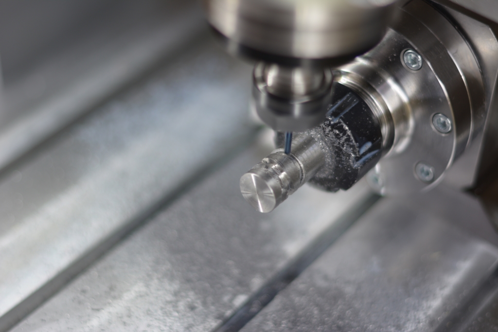

Собрал шпиндель, собрал четвертую ось и сразу в бой, фрезеровать сталь. Результат меня порадовал.
DSC_3628.JPG (5155 просмотров) <a class='original' href='./download/file.php?id=44971&mode=view' target=_blank>Загрузить оригинал (351.68 КБ)</a>
DSC_3645.JPG (5155 просмотров) <a class='original' href='./download/file.php?id=44972&mode=view' target=_blank>Загрузить оригинал (460.54 КБ)</a>
DSC_3646.JPG (5155 просмотров) <a class='original' href='./download/file.php?id=44973&mode=view' target=_blank>Загрузить оригинал (452.85 КБ)</a>
DSC_3649.JPG (5155 просмотров) <a class='original' href='./download/file.php?id=44974&mode=view' target=_blank>Загрузить оригинал (447.76 КБ)</a>
DSC_3652.JPG (5155 просмотров) <a class='original' href='./download/file.php?id=44975&mode=view' target=_blank>Загрузить оригинал (449.13 КБ)</a>
DSC_3664.JPG (5155 просмотров) <a class='original' href='./download/file.php?id=44976&mode=view' target=_blank>Загрузить оригинал (1.03 МБ)</a>

Сообщения: 22776
А чего подача такая медленная, степень редукции большая?
Дмитро
Сообщения: 1060
Репутация: 1139
Откуда: Киев
Сообщение Дмитро »
Nick писал(а):А чего подача такая медленная, степень редукции большая?
Редукция не большая 1:50
Фреза одна и заготовка одна, а деталь нужно было срочно отдавать.
