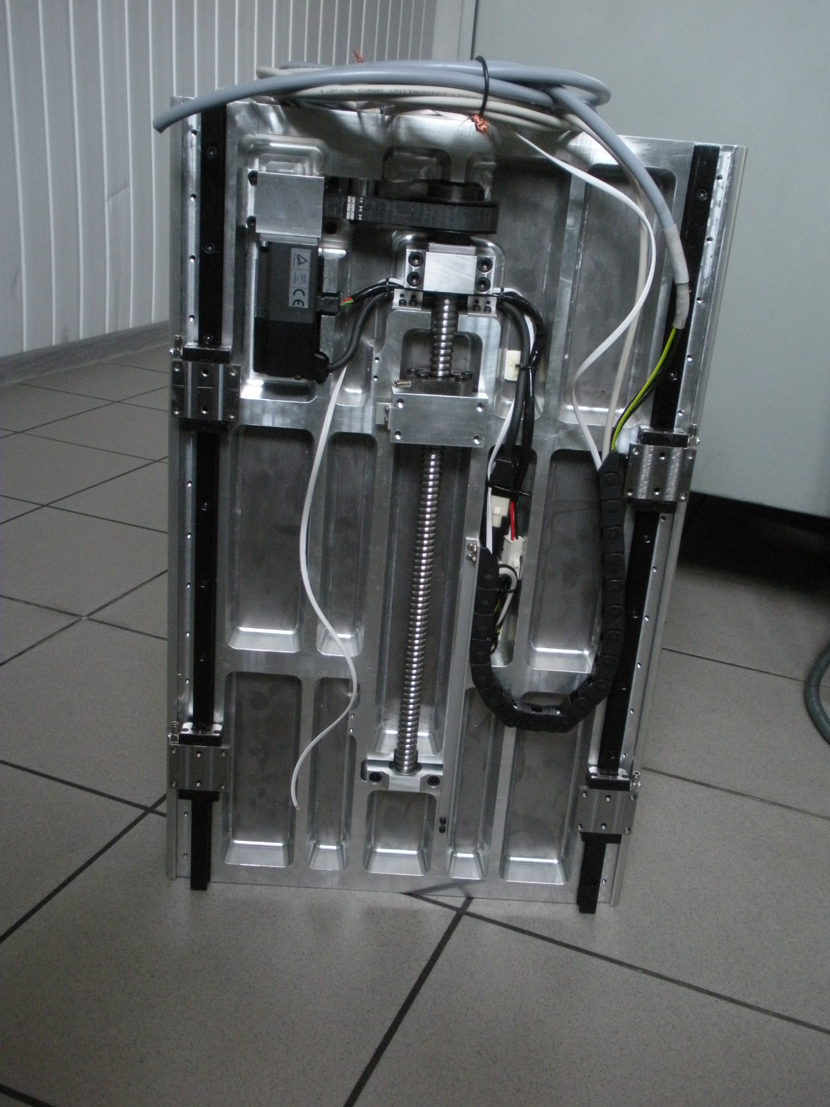

alexg-nn писал(а):конструктив станка при расчёте на работу сервоприводов как-то отличается от оного на шаговиках
К примеру фото. Шаговик сюда не влезет, без значительного кромсание металла. Но nema 17 как раз подойдет :thinking:
DSCN8616.JPG (5911 просмотров) <a class='original' href='./download/file.php?id=43706&mode=view' target=_blank>Загрузить оригинал (2.48 МБ)</a>

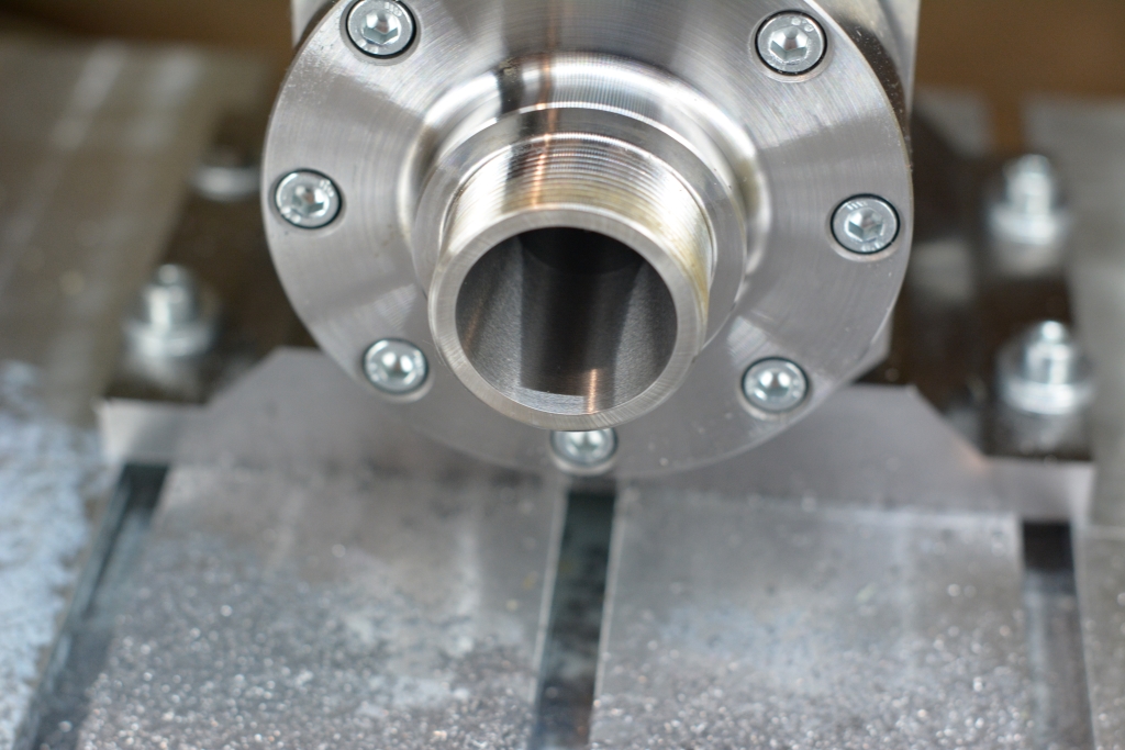

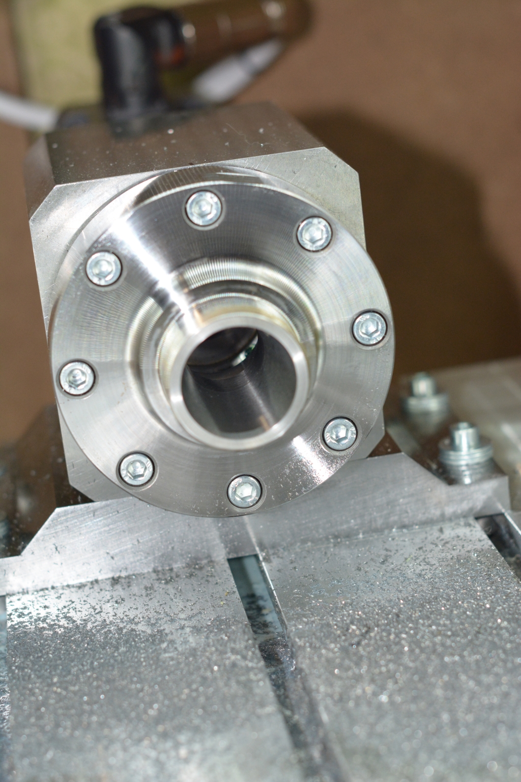

Еще одна деталька на станок. Переходная шайба под цанги ER32.
Осталось прошлифовать конус.
DSCN9508.JPG (5726 просмотров) <a class='original' href='./download/file.php?id=44028&mode=view' target=_blank>Загрузить оригинал (1.9 МБ)</a>
DSCN9503.JPG (5726 просмотров) <a class='original' href='./download/file.php?id=44032&mode=view' target=_blank>Загрузить оригинал (1.67 МБ)</a>
DSCN9530.JPG (5726 просмотров) <a class='original' href='./download/file.php?id=44029&mode=view' target=_blank>Загрузить оригинал (1.84 МБ)</a>
DSCN9531.JPG (5726 просмотров) <a class='original' href='./download/file.php?id=44030&mode=view' target=_blank>Загрузить оригинал (1.8 МБ)</a>
DSCN9533.JPG (5726 просмотров) <a class='original' href='./download/file.php?id=44031&mode=view' target=_blank>Загрузить оригинал (1.69 МБ)</a>
