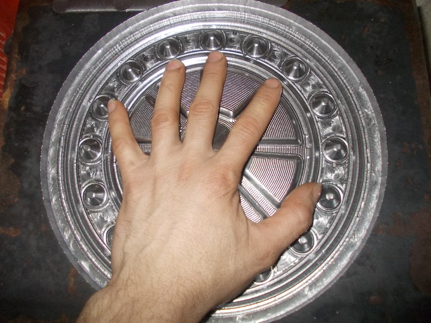

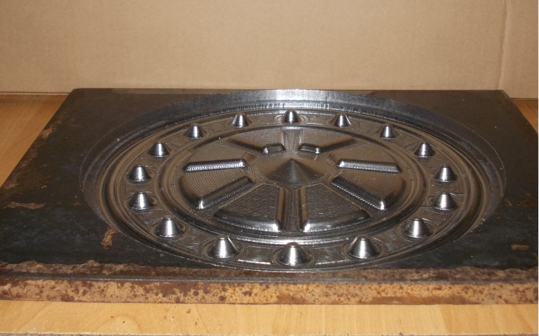

Еще заказик для штампа. Каждая сторона резалась больше суток практически непрерывно, станок останавливался только на смену инструмента.
Это самая большая формочка диаметром 250мм, что в притык рабочего поле станка ;)

вот для масштаба рука. По Х можно около 600мм, а вот по Y это впритык, пришлось даже линейку снять чтоб размер по У увеличить

Re: установка ЧПУ на 6Т80Ш
Кто догадается в феномене овальности :roll:
DSCN2870 (Копировать).JPG (7875 просмотров) <a class='original' href='./download/file.php?id=43502&mode=view' target=_blank>Загрузить оригинал (501.98 КБ)</a>
nERV писал(а):Из за снятой линейки?
из-за СОЖ. Станок работал больше суток, СОЖ попала на ремень что крутит ось Y. Ремень стал мягкий и малость растянулся = результат.
СОЖ и стружка порой умеют залазить туды куды вроде не могут попасть :)

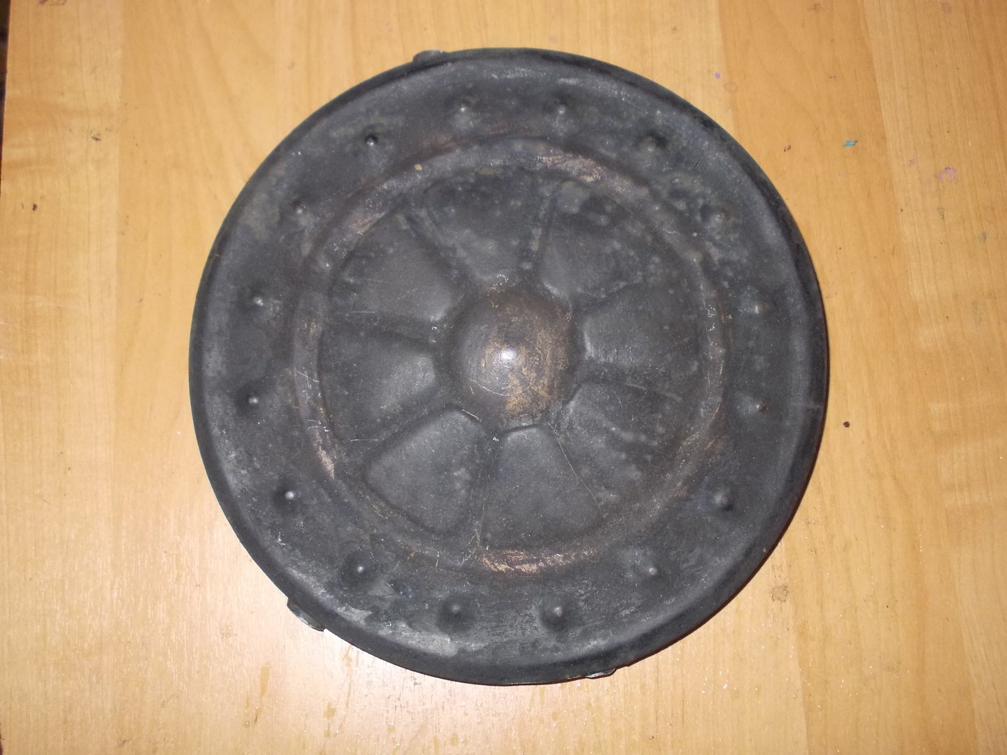

Что-то ну круто не тянет. Форма хороша, а вот результат не очень. Ни четкости, ни глубины.
john1987887 писал(а):Форма хороша, а вот результат не очень. Ни четкости, ни глубины.
о каком именно результате идет речь? Их тут пока 2
john1987887 писал(а):Последний.
Если речь то что в посте №124 Re: установка ЧПУ на 6Т80Ш #124 так это образец что заказчик притянул ;) А мы ток сегодня давили в свои формы
