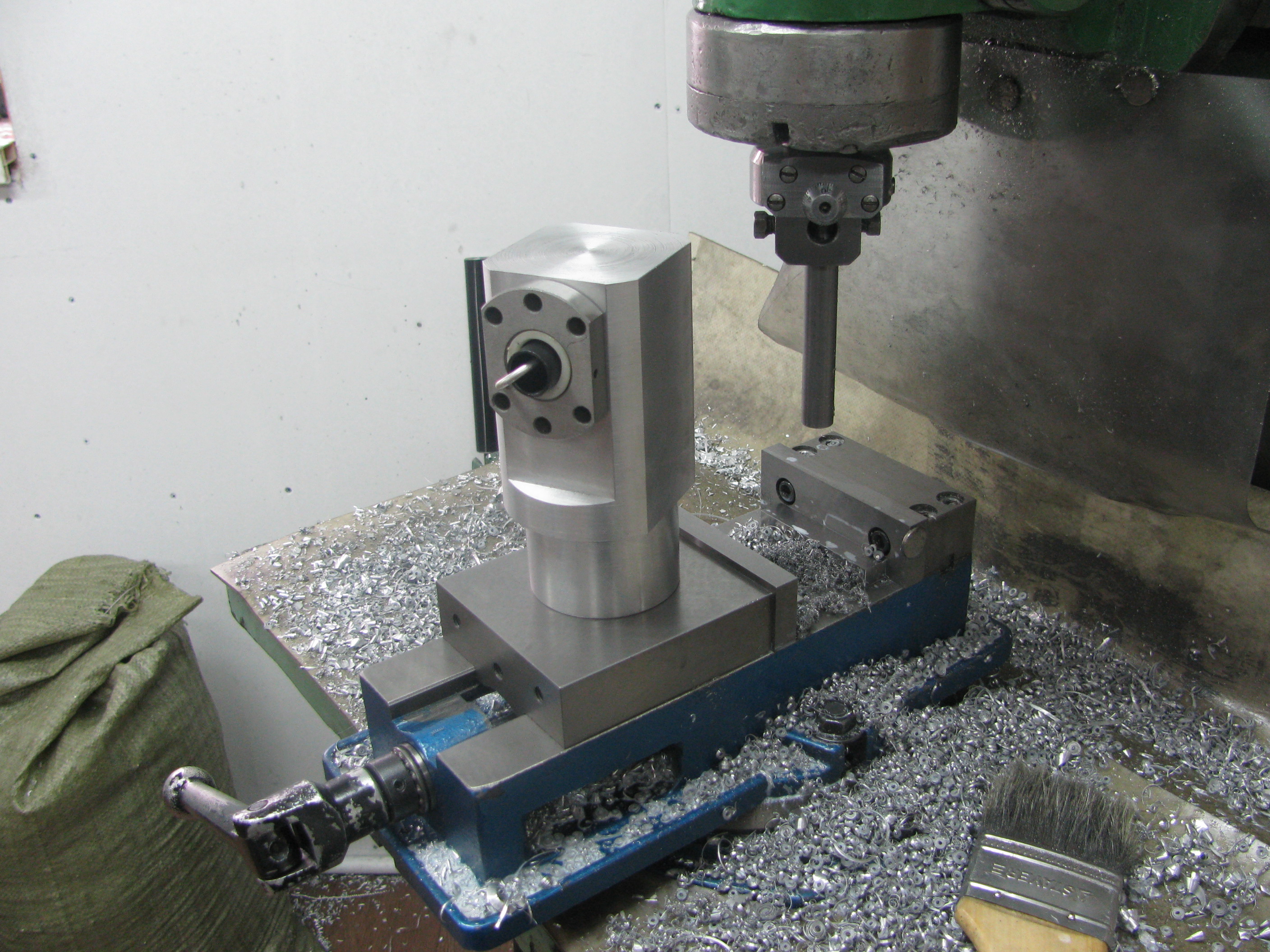

Поскольку шпиндель для станка новый, сделал новую голову.
IMG_20150115_151903.jpg (22182 просмотра) <a class='original' href='./download/file.php?id=42241&mode=view' target=_blank>Загрузить оригинал (317.47 КБ)</a>
IMG_20150115_151914.jpg (22182 просмотра) <a class='original' href='./download/file.php?id=42242&mode=view' target=_blank>Загрузить оригинал (348.2 КБ)</a>
IMG_20150115_151929.jpg (22182 просмотра) <a class='original' href='./download/file.php?id=42243&mode=view' target=_blank>Загрузить оригинал (314.2 КБ)</a>
IMG_20150115_151940.jpg (22182 просмотра) <a class='original' href='./download/file.php?id=42244&mode=view' target=_blank>Загрузить оригинал (291.84 КБ)</a>
