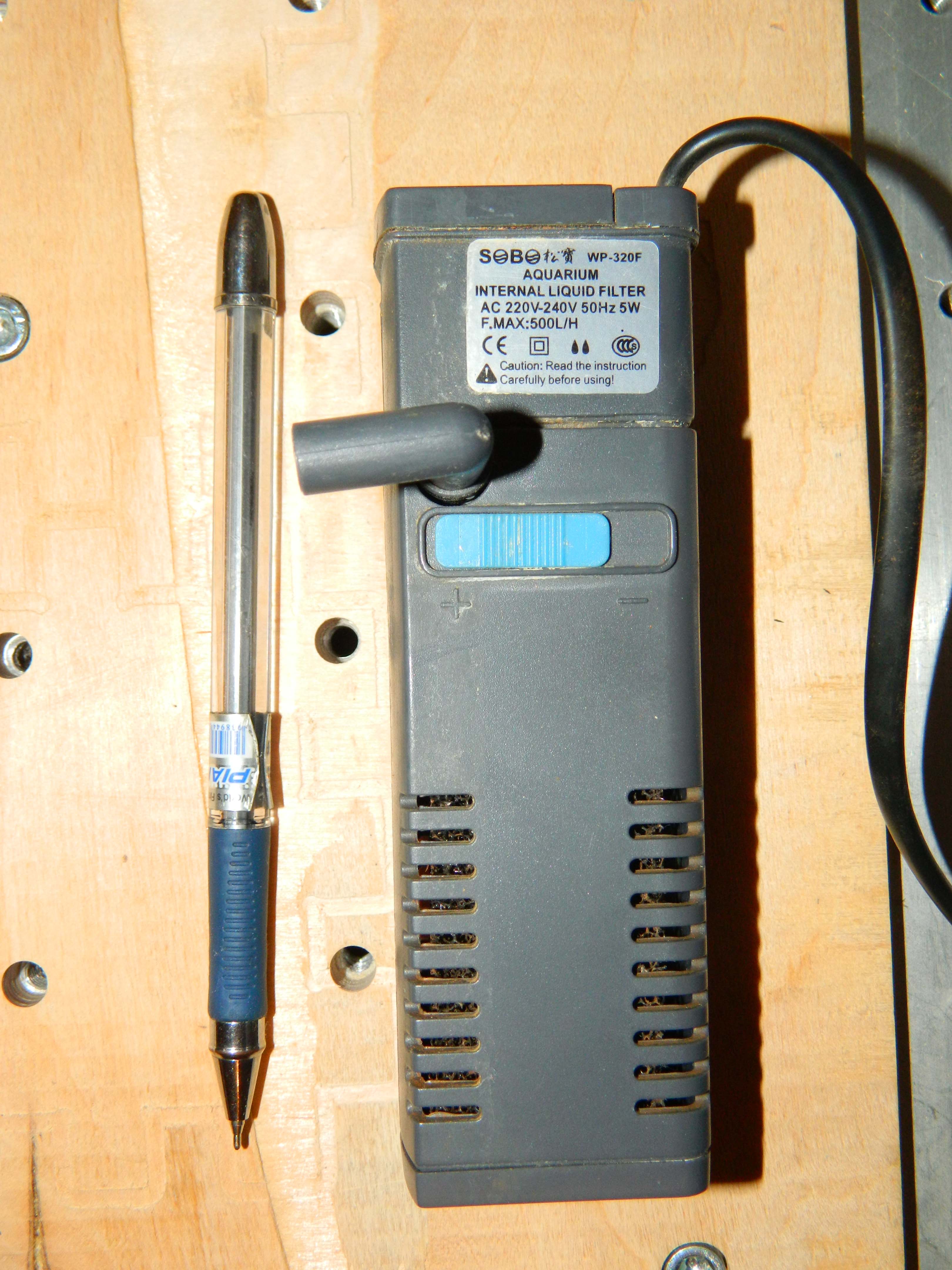

Вот и добрался я до теста производительности.
Все печальнее чем я думал. В режиме "на уровне плинтуса" насос качает 2.5л/мин.
Небольшое исследование:
Трубки 6мм внутреннего диаметра, длина трубок 2м. В нагрузке только счетчик.
0м -2.5л/мин.
0.7м - 2.4 л/мин.
1.2м -2.3 л/мин.
И финальный тест со шпинделем, который обладает немалым гидравлическим сопротивлением, длина трубопровода также увеличена до реальных 4.5м.
0м- 1.3 л/мин.
1м - 1 л/мин.
Засим делаю вывод о непригодности этого образца насоса для использования в системе охлаждения.
Но есть еще куча применений, кроме охлаждения шпинделя :)

nERV писал(а):Все печальнее, чем я думал.
А может и не печально? Какое-то время, пока не приехал помпа из Китая я гонял воду в шпинделе с помощью такой штучки
DSCN4233.JPG (2938 просмотров) <a class='original' href='./download/file.php?id=38982&mode=view' target=_blank>Загрузить оригинал (865.03 КБ)</a>
И ничего! Длительная работа показала, что справляется. А от большого проку. В холостую литраж гоняет.

Есть у меня такая же штука. Работает даже хуже, чем самодельная помпа.
В общем, 1 л/мин - не для шпинделя. Пойдет охлаждать лазер, у него всего 80вт мощности идет в тепло :)

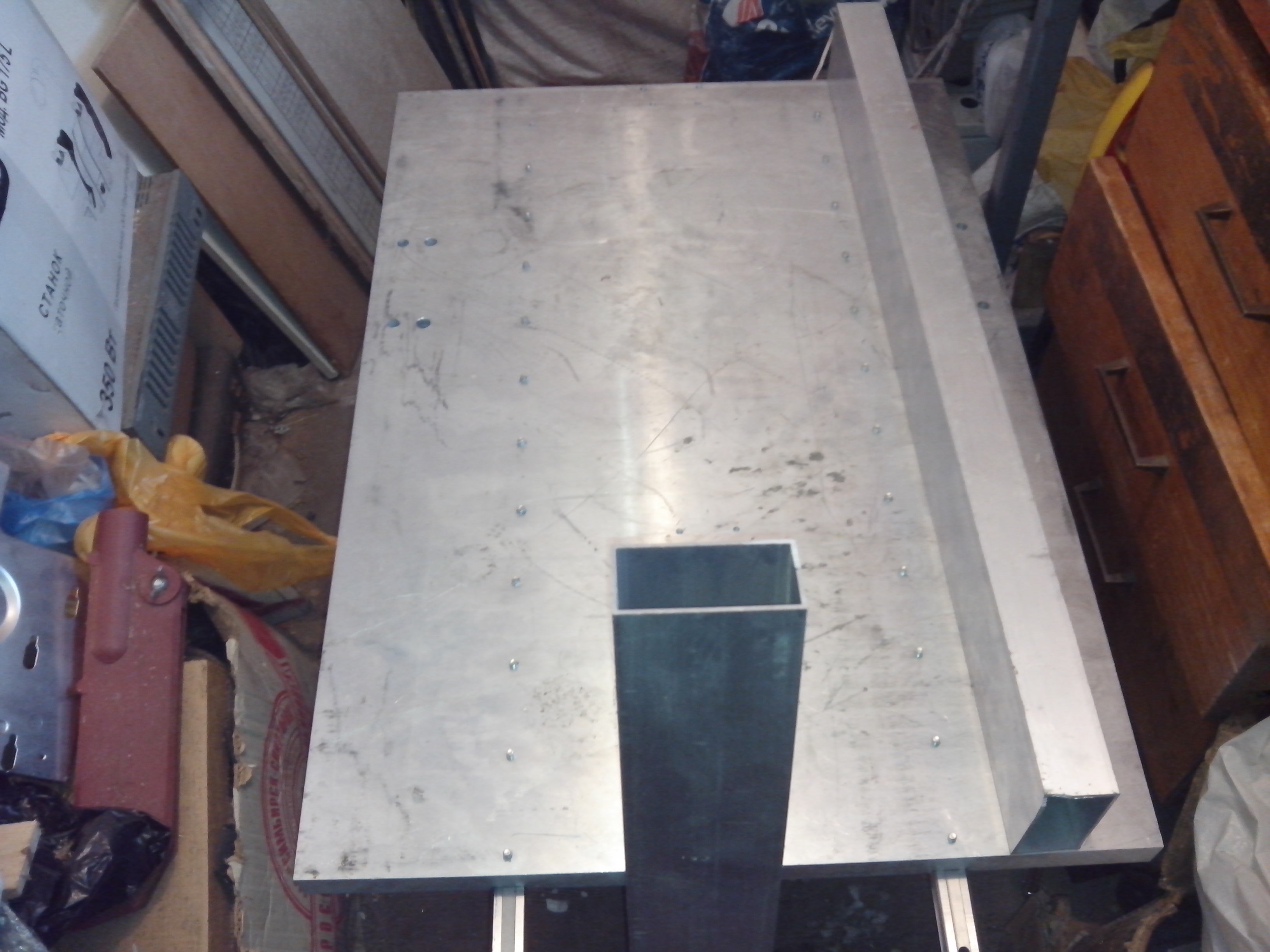

Раскидал станок на детальки.
Вот прикрутил ребра из профиля 40х80 к плите, теперь буду заливать их бетоном.

Вот и залил. Вернее затромбовал. Первый опыт с полимерным бетоном :)
Также сделал тестовый кубик из остатков, посмотрю как он себя ведет.
Бетон мешал в пропорции 2кг напонителя на 1 пузырь эпоксидки, т.е 280г. Но, как мне кажется, мелкой фракции маловато, можно было бы и песочку сыпануть. Да и сушить бы его пришлось долго.
Замешивал так: порцию эпоксидки мешал с половиной отвердителя, далее кидал в нее 500-600г наполнителя, размешивал до состояния каши и доливал остатки отвердителя, опять мешал до равномерной консистенции. Потом непрерывно мешал и добавлял оставшуюся часть наполнителя. В результате получалась эдакая "вязко-сыпучая" масса, которую и закладывал в профиль и тромбовал деревянной рейкой.

Я думал вы монолит под пластину решили. А так - зря потраченные ресурсы. Вот, почитайте: http://www.chipmaker.ru/topic/116489
Re: Не гравер, но маленький фрезер. В процессе.
Ну почему же? Звенеть меньше будет. Уже хорошо.
Тоже подумал, что увеличение массы и вязкости конструкции даст ощутимую пользу.

megagad писал(а):Вот, почитайте:
Как раз мой случай там и описывается. Сечение профиля 40х80, толщина стенки 2мм. Т.е. прикручивать этот профиль пустым к плите толщиной 25мм - пустая затея. Кроме звона я бы ничего не получил.
Но всей этой затеей я убил несколько зайцев. Основное - поднял станок на 80мм. Уменьшил способность к звону этой самой плиты. Ну и чуток увеличил жесткость, что тоже приятно.
megagad писал(а): монолит под пластину решили
Есть такая затея. Только монолит будет не под всей плитой, а под частью, в основном под порталом, который неподвижен. Тоесть хочу дополнительно укрепить место под ногами портала. Там уже серьезней "кубик" будет, с сечением примерно 280х80 и длиной около 300мм.
megagad писал(а):зря потраченные ресурсы.
Не совсем. Да и ресурсов там - 4 банки эпоксидки по 110рублей, да мешок мраморной крошки за 190.
nERV, уже поздно наверно, но я бы вначале профиль приклеил к плите на эпоксидку, и залил в профиль гранит ;)

aftaev писал(а): вначале профиль приклеил к плите на эпоксидку,
Так и сделал :) зачистил, обезжирил и приклеил.
Только гранитной крошки не нашел в доступности.
