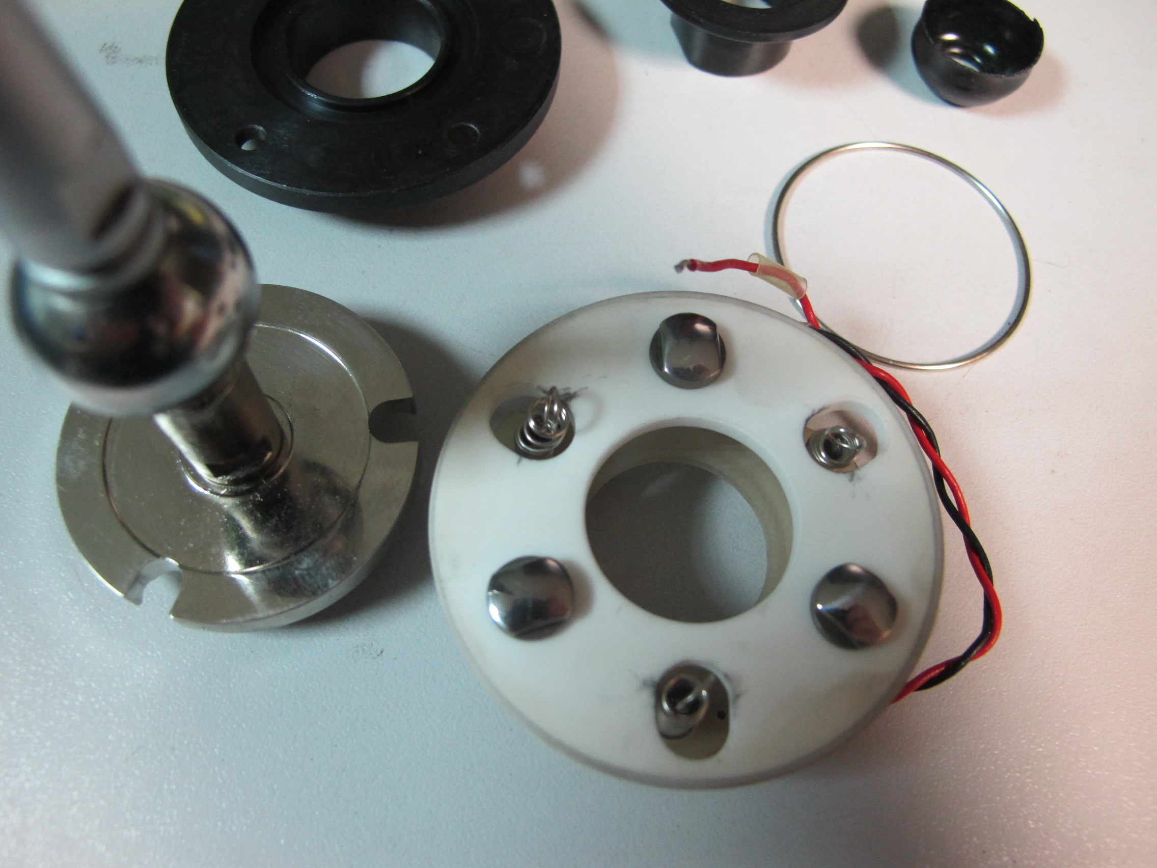

Достался мне такой датчик кромкоискатель, футаба -яповский
довольно большой, 4 резиновых уплотнителя, настройка соосности щупа, типо все как надо
конечно разобрал :)
схема управления по двум проводам, минус также идет на корпус
в общем думаю поставить заместо их схемы , схему на тригере и убрать минус с корпуса
IMG_0051[1].JPG (5077 просмотров) <a class='original' href='./download/file.php?id=37378&mode=view' target=_blank>Загрузить оригинал (709.76 КБ)</a>
настройка соосности (5077 просмотров) <a class='original' href='./download/file.php?id=37379&mode=view' target=_blank>Загрузить оригинал (483.48 КБ)</a>
настройка соосности
контактная группа (5077 просмотров) <a class='original' href='./download/file.php?id=37380&mode=view' target=_blank>Загрузить оригинал (679.54 КБ)</a>
контактная группа
она же (5077 просмотров) <a class='original' href='./download/file.php?id=37381&mode=view' target=_blank>Загрузить оригинал (731.21 КБ)</a>
она же
IMG_0053[1].JPG (5077 просмотров) <a class='original' href='./download/file.php?id=37382&mode=view' target=_blank>Загрузить оригинал (723.88 КБ)</a>
схема похожа такая (5077 просмотров) <a class='original' href='./download/file.php?id=37383&mode=view' target=_blank>Загрузить оригинал (891.75 КБ)</a>
схема похожа такая

Ща надо запустить как есть и посмотреть как точно работает
Я пока не придумал как такой конструкции прикрутить новую схемку :)

Парни, посоветуйте по схемке
Ща датчик работает так, если контакты замкнуты то на выходе 9 в, если разомкнуты, то 0,8 в, относительно минуса
Это при 24 в питании
При таком напряжении оптрон на входе контролера полностью не срабатывает, светодиод горит тускло или ярко
Может поставить компаратор?
