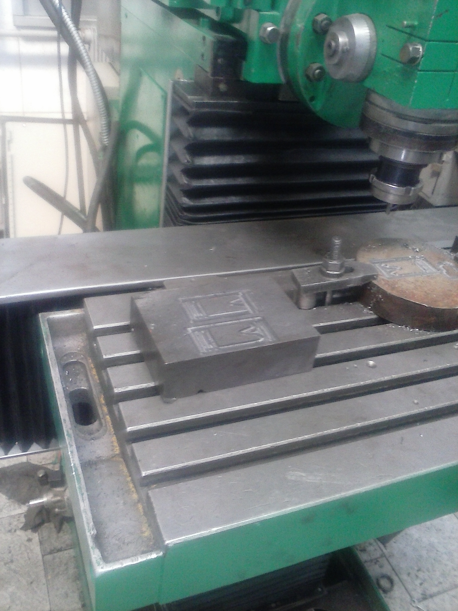

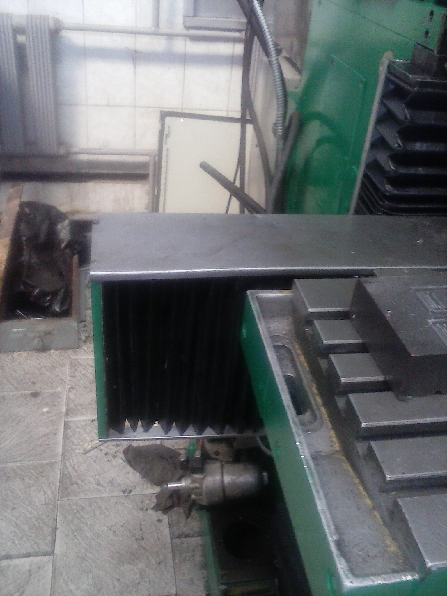

Re: фрезерный станок 67к25пр модернизировать
Сообщение aleha »

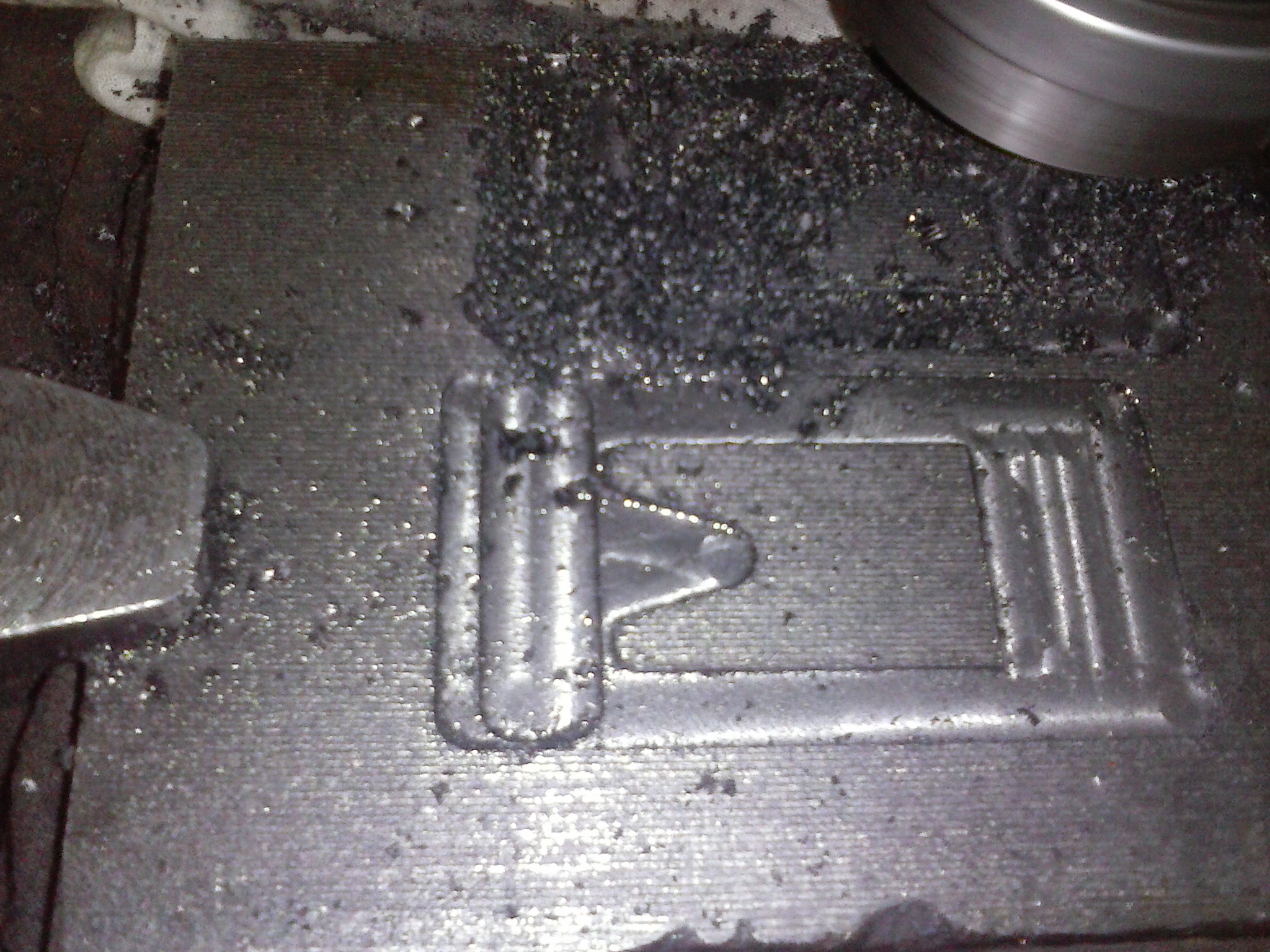

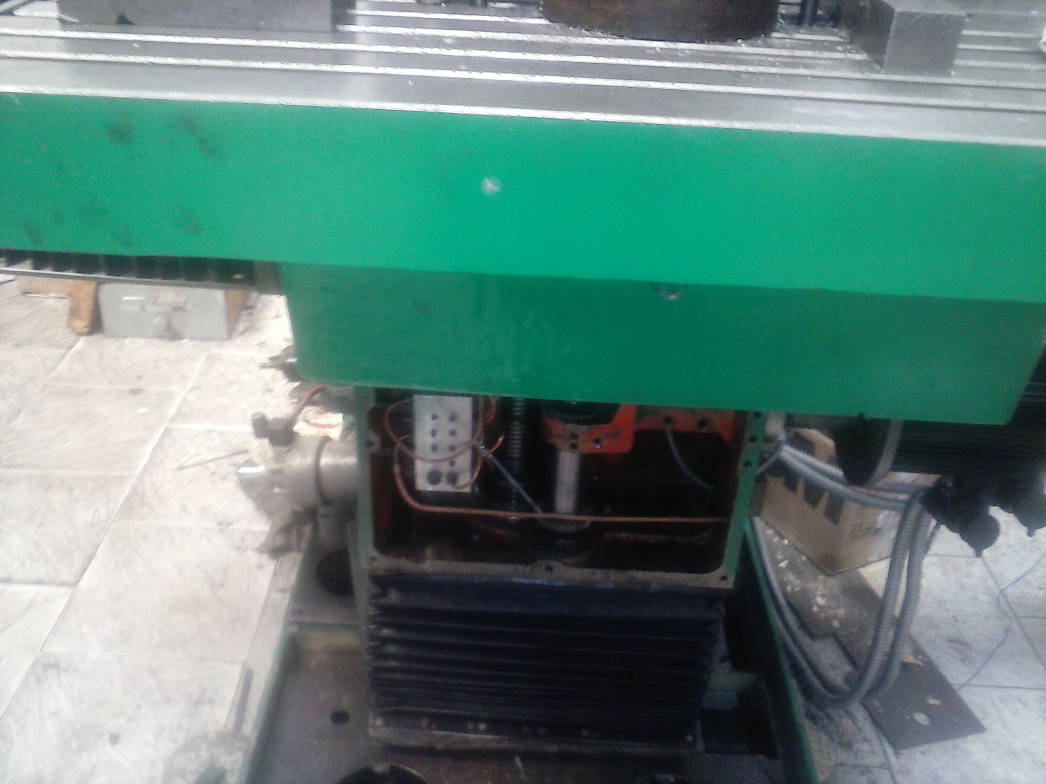

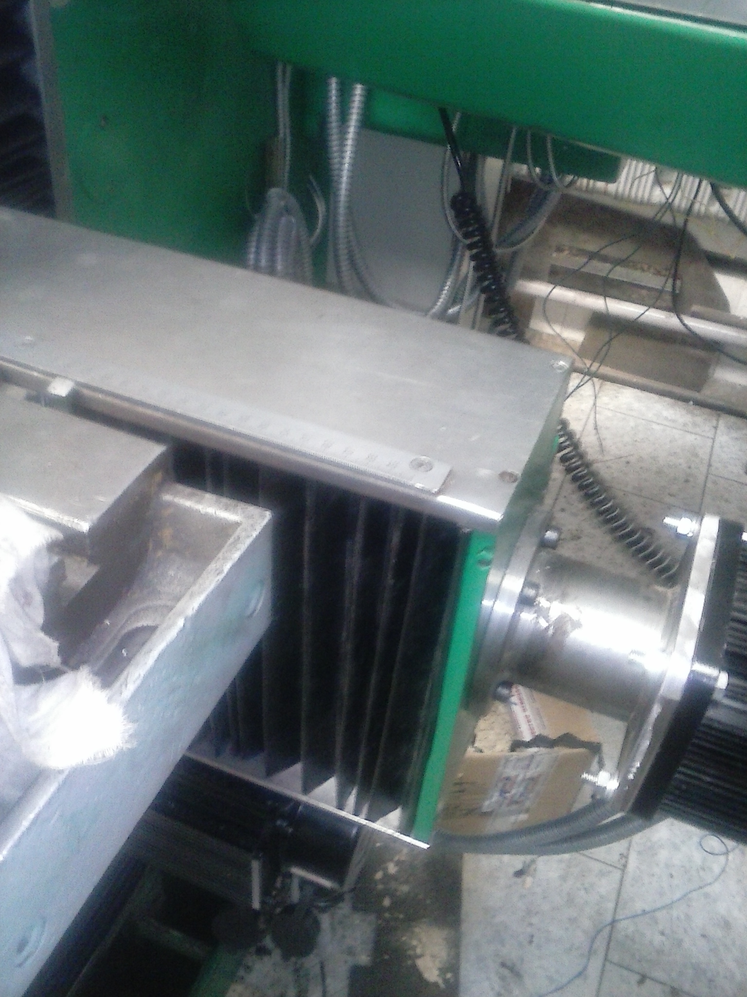

Сделал гофру и первую стружку
Изображение 464.jpg (5803 просмотра) <a class='original' href='./download/file.php?id=29303&mode=view' target=_blank>Загрузить оригинал (877.9 КБ)</a>
Изображение 465.jpg (5803 просмотра) <a class='original' href='./download/file.php?id=29304&mode=view' target=_blank>Загрузить оригинал (895.9 КБ)</a>
Изображение 466.jpg (5803 просмотра) <a class='original' href='./download/file.php?id=29305&mode=view' target=_blank>Загрузить оригинал (845.84 КБ)</a>
Изображение 463.jpg (5803 просмотра) <a class='original' href='./download/file.php?id=29306&mode=view' target=_blank>Загрузить оригинал (885.34 КБ)</a>
aleha писал(а):Сделал гофру и первую стружку
с чего делал гофру?
aleha
Сообщения: 265
Репутация: 136
Сообщение aleha »
из дермантина и эл.картона

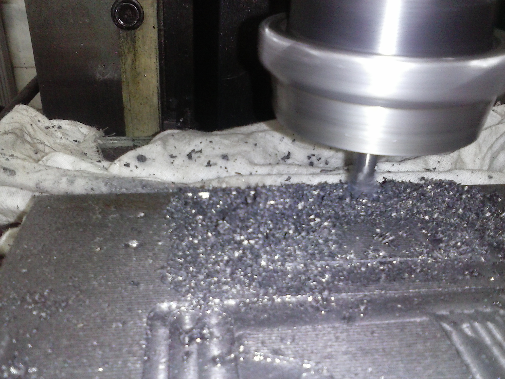

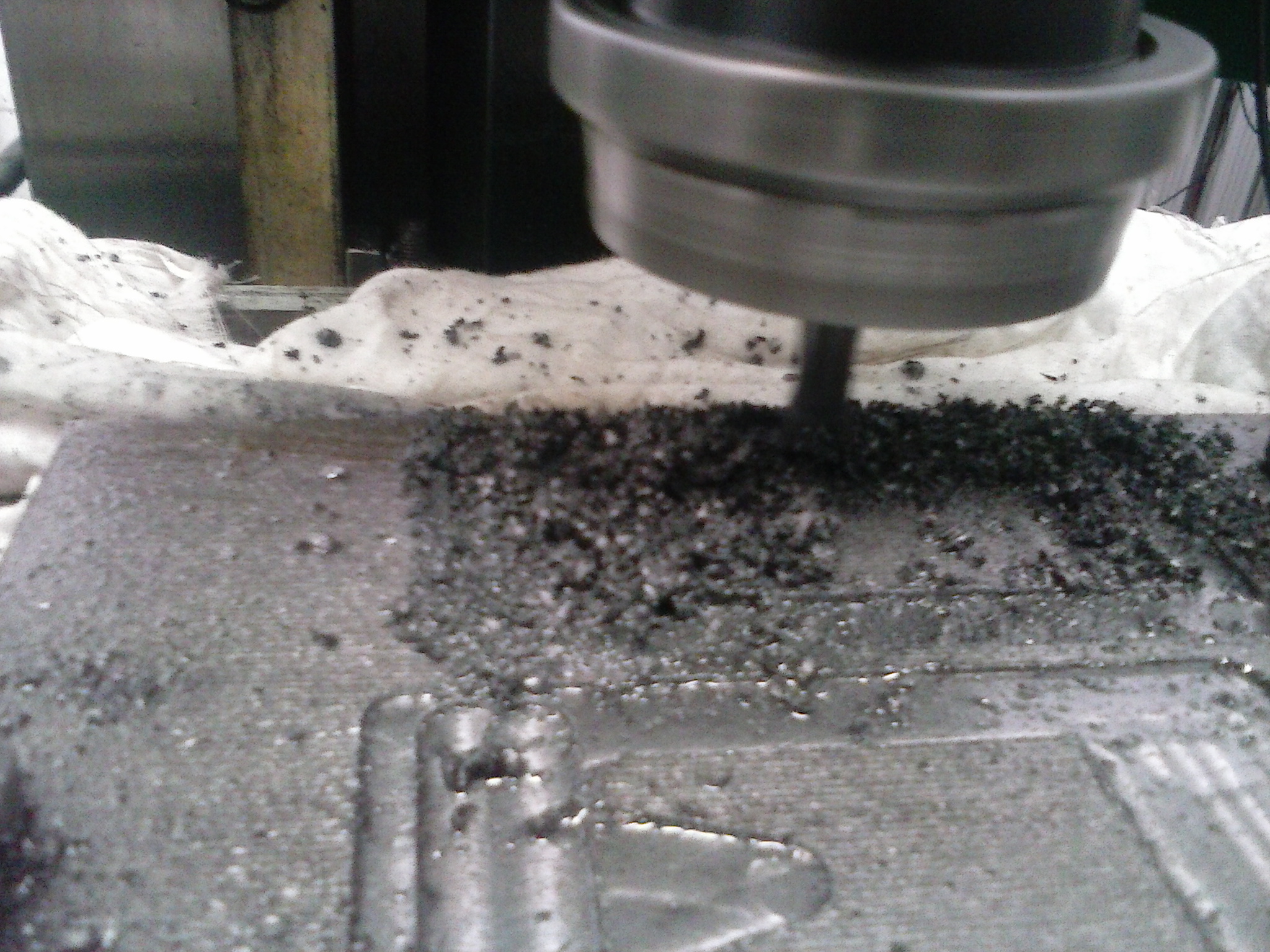

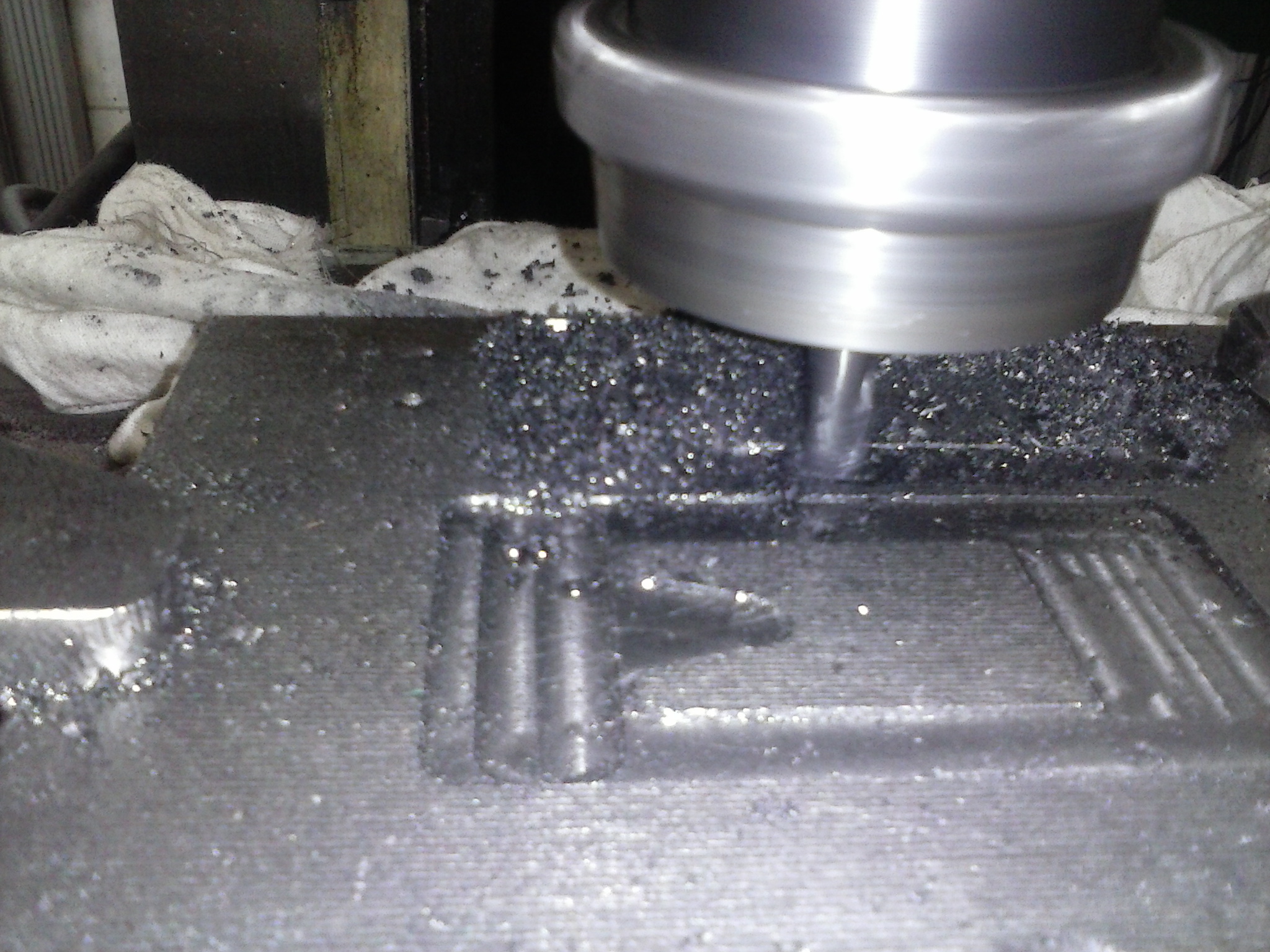

И стружку-
Изображение 450.jpg (5798 просмотров) <a class='original' href='./download/file.php?id=29307&mode=view' target=_blank>Загрузить оригинал (948.9 КБ)</a>
Изображение 451.jpg (5798 просмотров) <a class='original' href='./download/file.php?id=29308&mode=view' target=_blank>Загрузить оригинал (852.52 КБ)</a>
Изображение 453.jpg (5798 просмотров) <a class='original' href='./download/file.php?id=29309&mode=view' target=_blank>Загрузить оригинал (1.09 МБ)</a>
Изображение 454.jpg (5798 просмотров) <a class='original' href='./download/file.php?id=29310&mode=view' target=_blank>Загрузить оригинал (1019.84 КБ)</a>
Изображение 455.jpg (5798 просмотров) <a class='original' href='./download/file.php?id=29311&mode=view' target=_blank>Загрузить оригинал (1.16 МБ)</a>
эт что за штуковины такие фрезернул?
aleha
Сообщения: 265
Репутация: 136

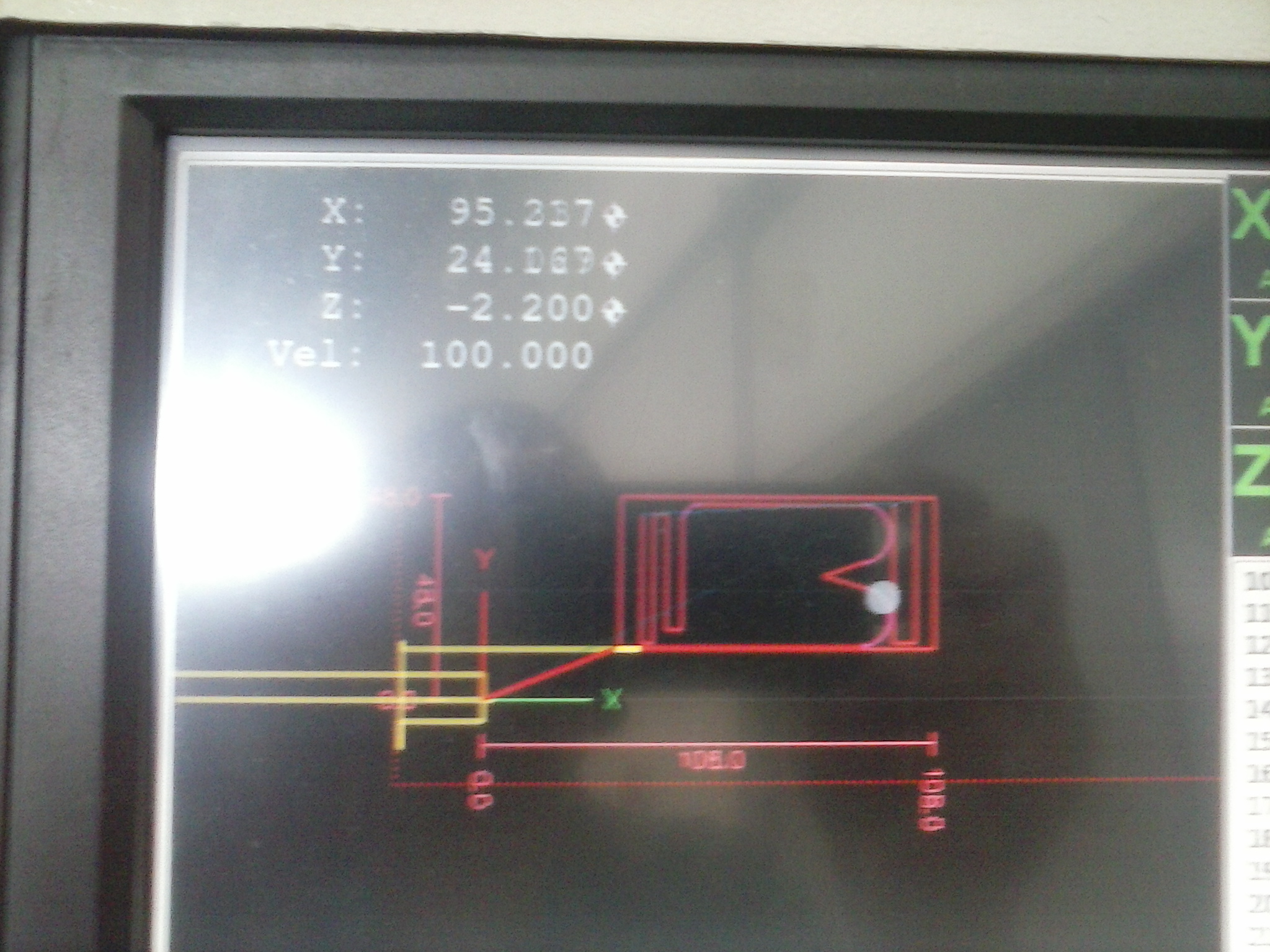

Сообщение aleha »
Станок до переделки, окружности не мог фрезеровать - а сейчас может.
Это для демонстрации.

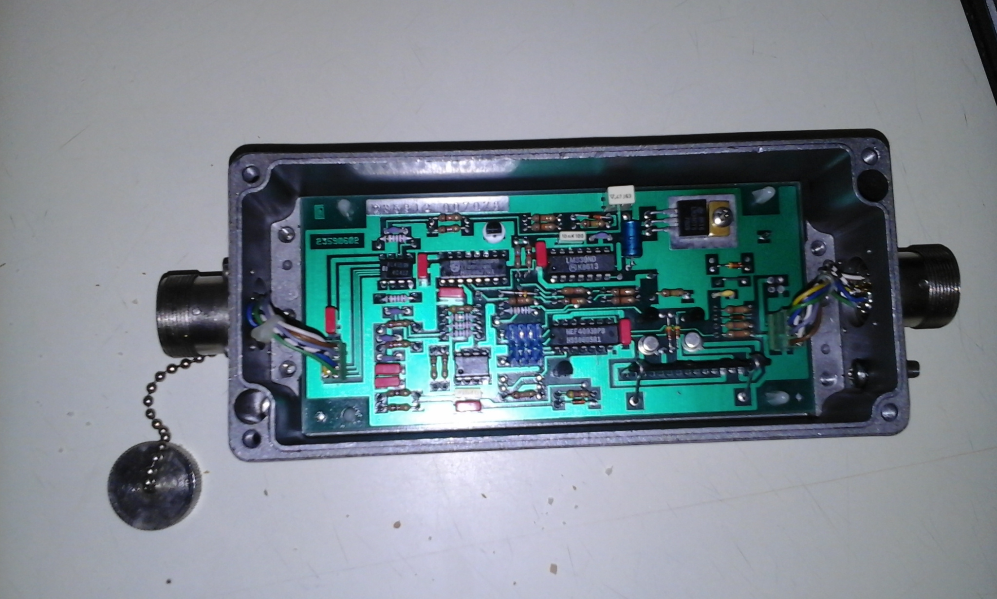

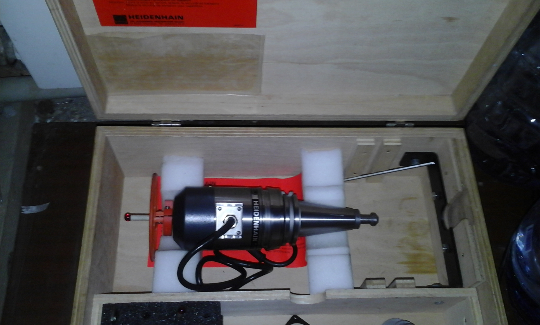

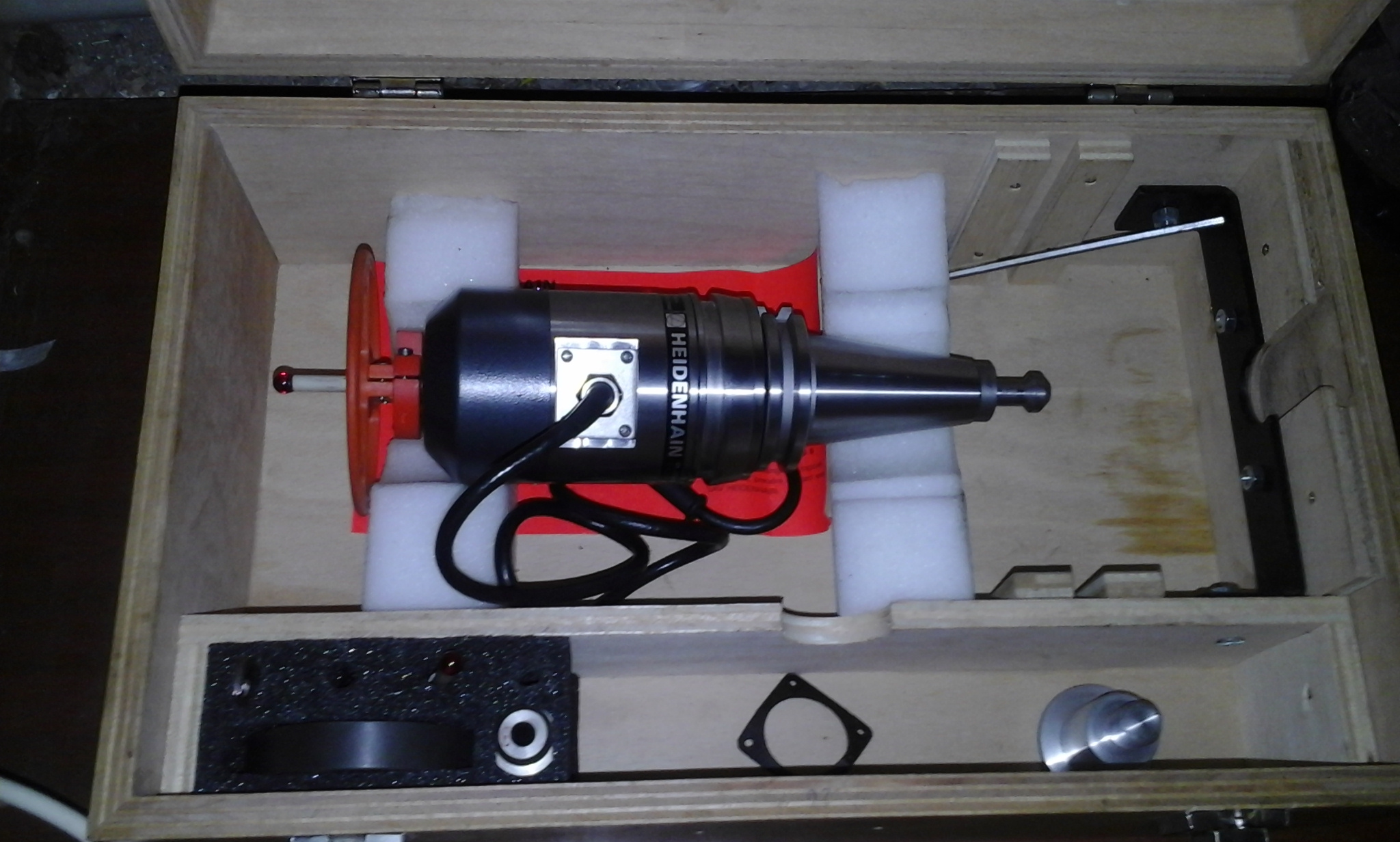

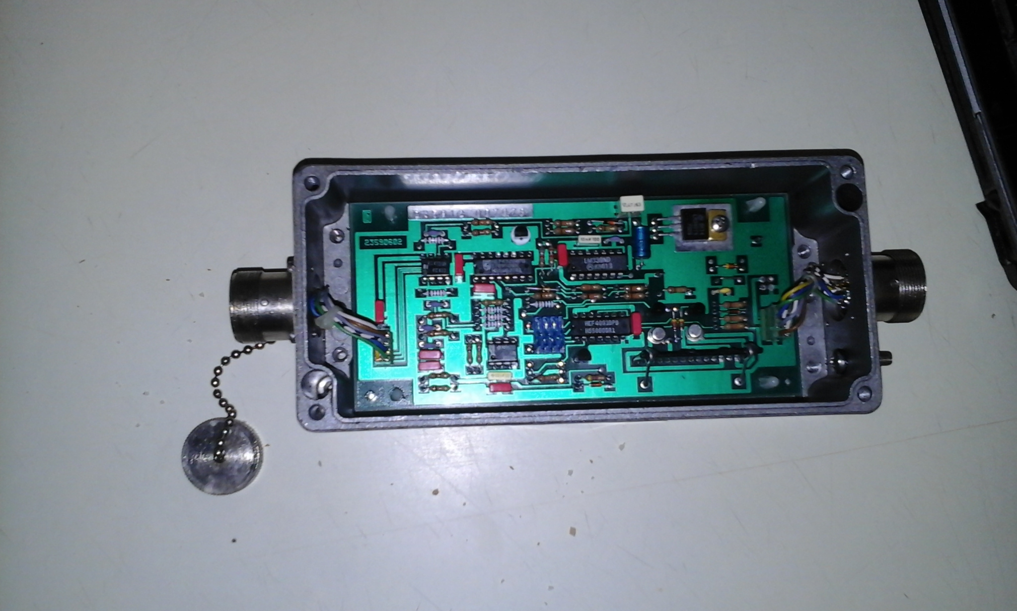

А я вот что купил на станок сейчас приделываю. Купил за 500 абсолютно новый.
Хочу внутрь две кроны вставить и светодиоды чтоб со станка на станок таскать.
внутри  преобразователь (5470 просмотров) <a class='original' href='./download/file.php?id=34778&mode=view' target=_blank>Загрузить оригинал (618.51 КБ)</a>
20140913_180122.jpg (5470 просмотров) <a class='original' href='./download/file.php?id=34779&mode=view' target=_blank>Загрузить оригинал (574.12 КБ)</a>
20140913_180133.jpg (5470 просмотров) <a class='original' href='./download/file.php?id=34780&mode=view' target=_blank>Загрузить оригинал (592.06 КБ)</a>
как елочная игрушка (5470 просмотров) <a class='original' href='./download/file.php?id=34781&mode=view' target=_blank>Загрузить оригинал (602.68 КБ)</a>
как елочная игрушка
20140913_181644.jpg (5470 просмотров) <a class='original' href='./download/file.php?id=34782&mode=view' target=_blank>Загрузить оригинал (551.74 КБ)</a>
20140913_181649.jpg (5470 просмотров) <a class='original' href='./download/file.php?id=34783&mode=view' target=_blank>Загрузить оригинал (581.45 КБ)</a>
