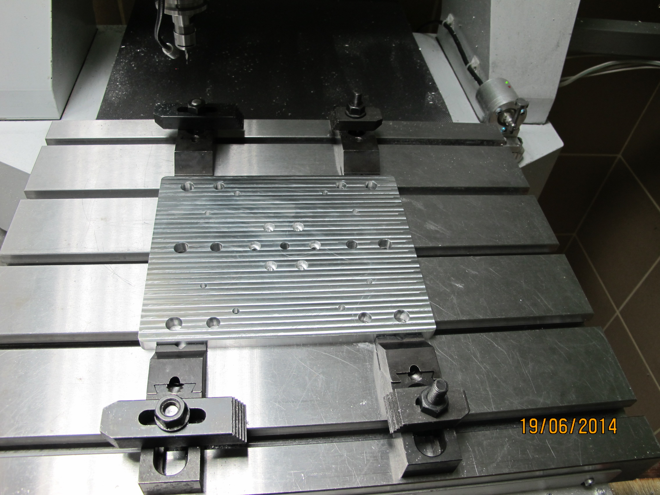

Запробовал торцевые прижимы, вещь нужная :good:
следы конечно оставляют, но совсем незначительные
прижимают хорошо, замерил толщину примерно в 3 сотки расхождение по краям
IMG_0003[1].JPG (3776 просмотров) <a class='original' href='./download/file.php?id=29751&mode=view' target=_blank>Загрузить оригинал (873.11 КБ)</a>
