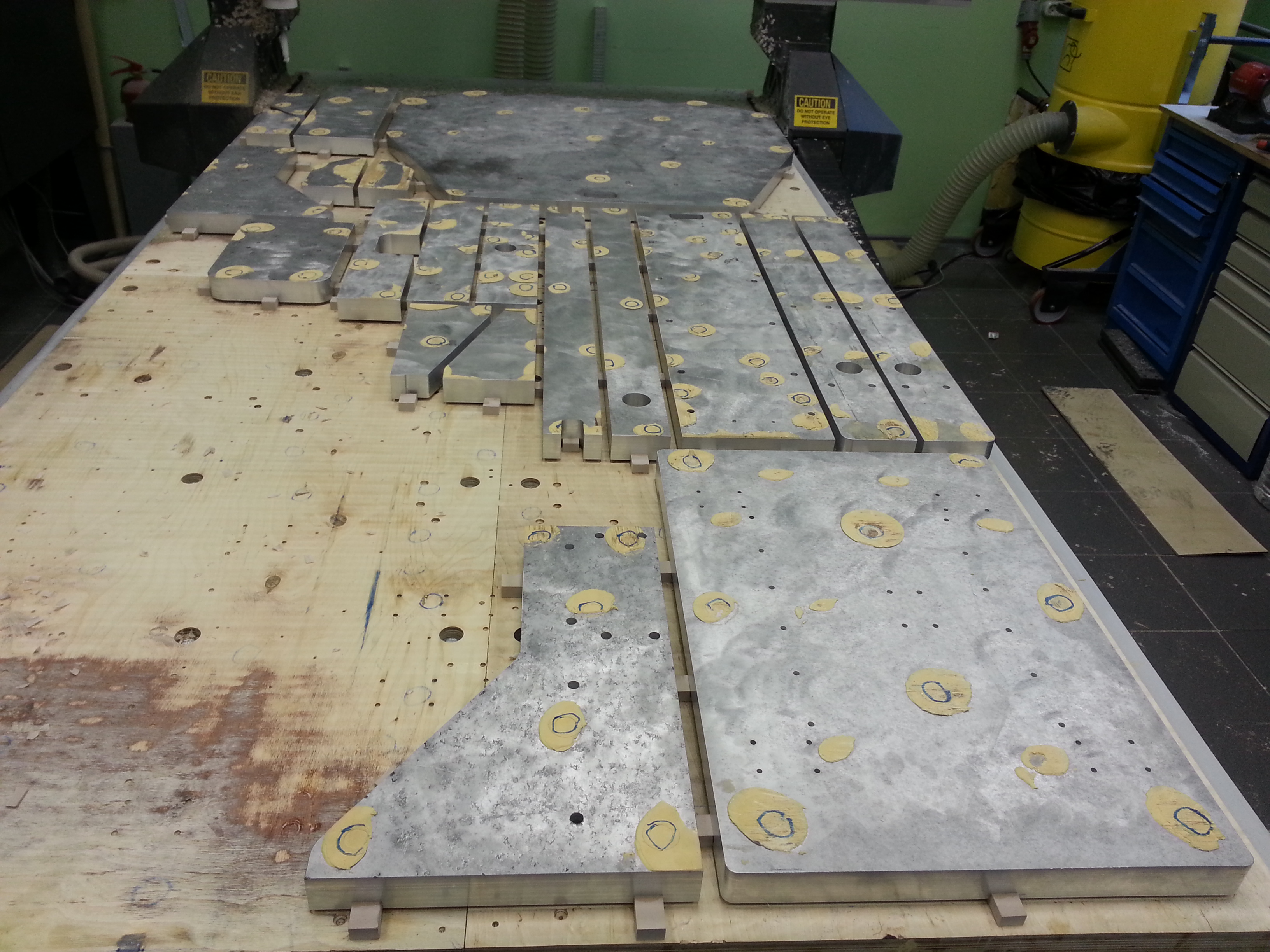

перевернул детали для обработки с обратной стороны.

ukr-sasha
Сообщения: 3343
Репутация: 2181
Откуда: Киев, Украина
Re: чпу фрезер 600х400 по металлу
Сообщение ukr-sasha »
А как обеспечивается параллельность верхней и нижней сторон? Там же клей - плюс/минус километр толщина.
на клей приклеены кубики из твердого модельного пластика потом кубики отфрезерованы так что там есть плоскость и боковой упор детали плотно вставляются в эти кубики. точней способа привязать наверно несуществует в условиях этого станка

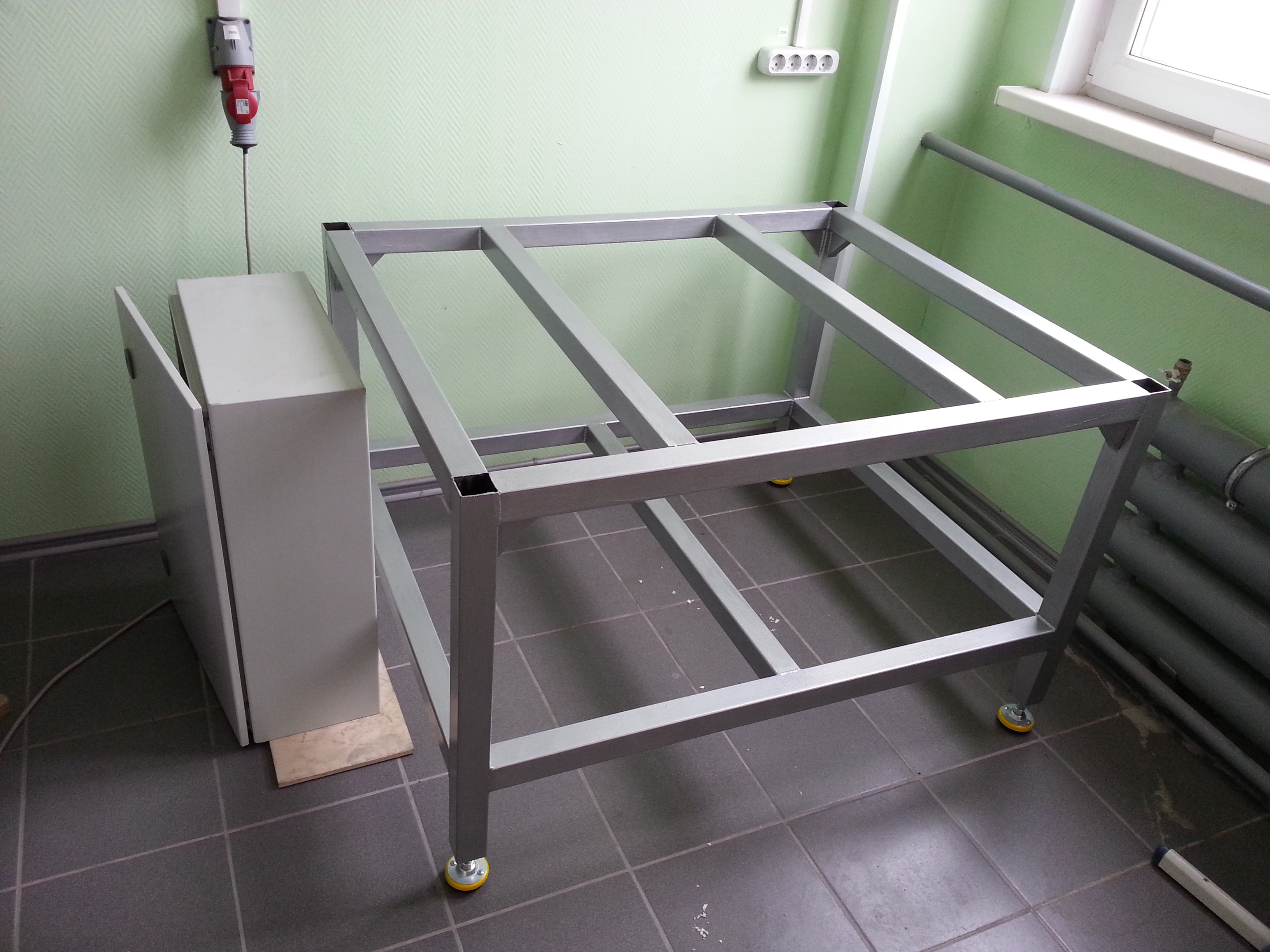

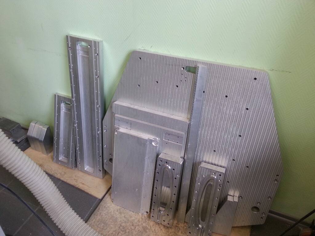

небольшое продолжение. изготовил столик под станок приобрел шкаф под электронику. почти все фрезерованные детали станка уже готовы можно начинать сборку но со временем туго поетому пока стоит все в куче у стенки и потихоньку режу резьбы их очень много.
Столик слабоват, будет вибрировать и качаться
У меня типо такого, но весь в распорках и то не айс, буду менять на более могучий :)
