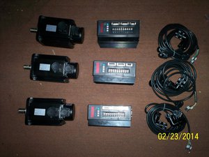

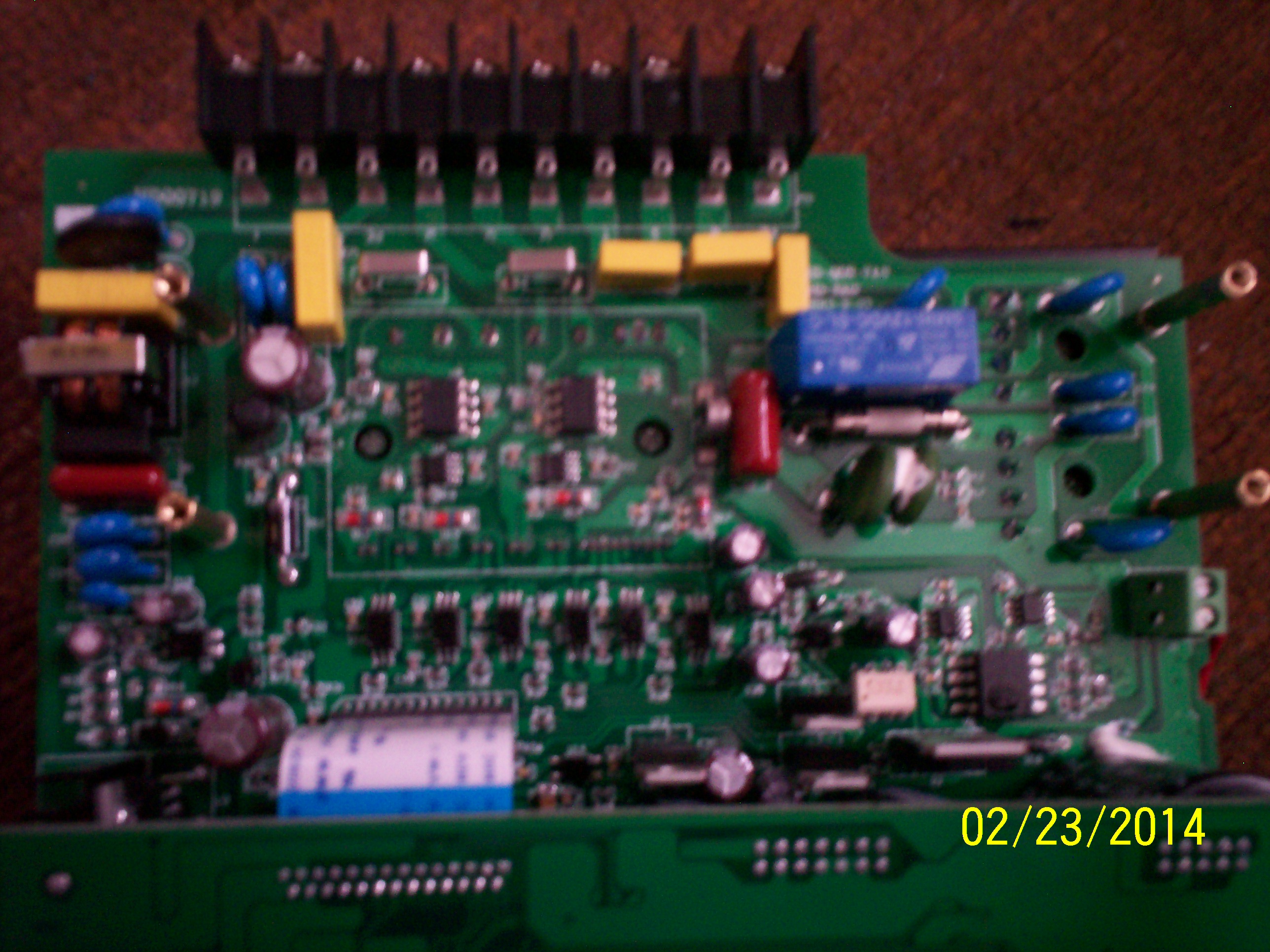

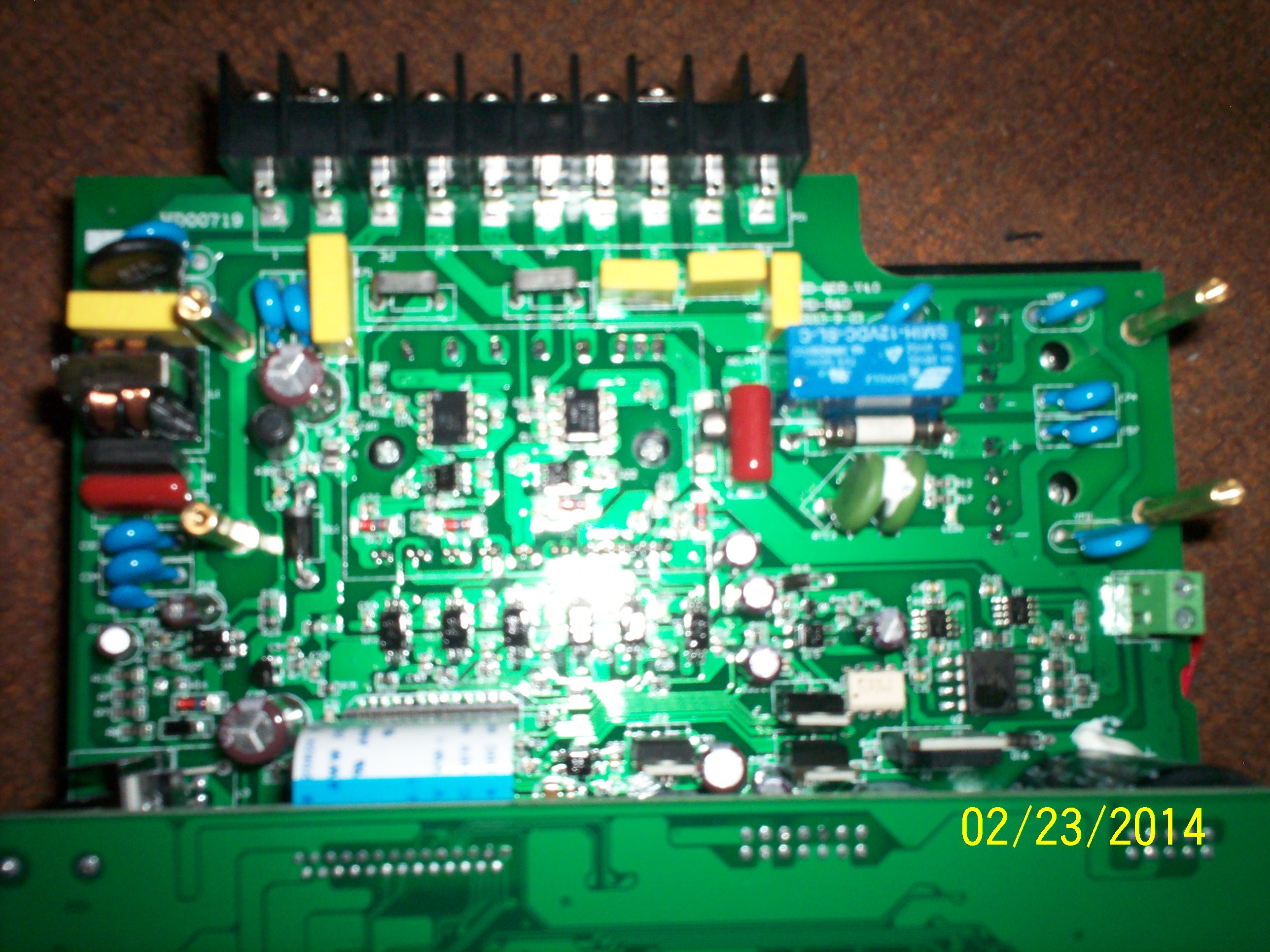

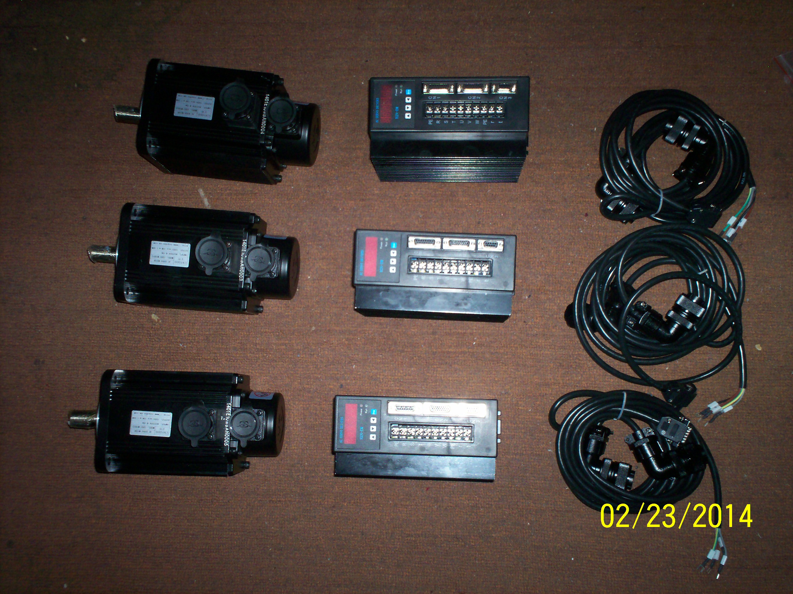

Пришли мои моторчики
1500 об 10 нм 1.5 квт производитель CNYOHO

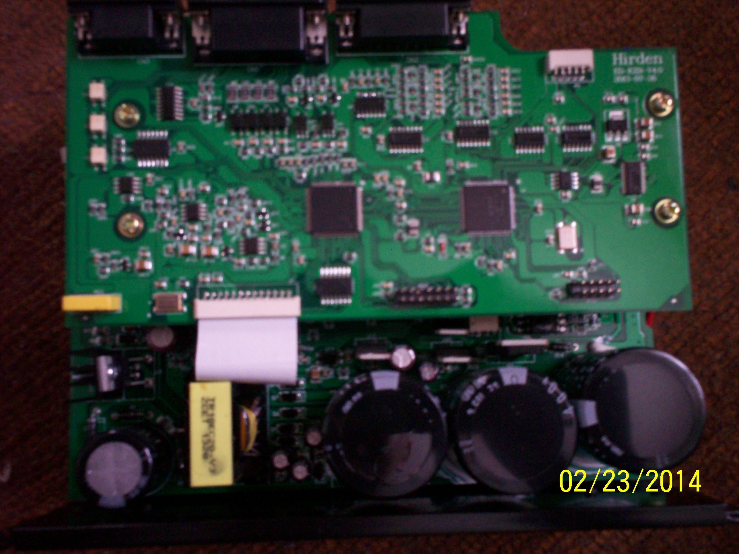

На сервоусилителях какая-то неправильная маркировка без указания производителя.
При вскрытии оказалось что производитель HIRDEN серия Н2N.
Платы очень хорошо сделаны все лаком покрыто. Буду надеяться что поработают долго.

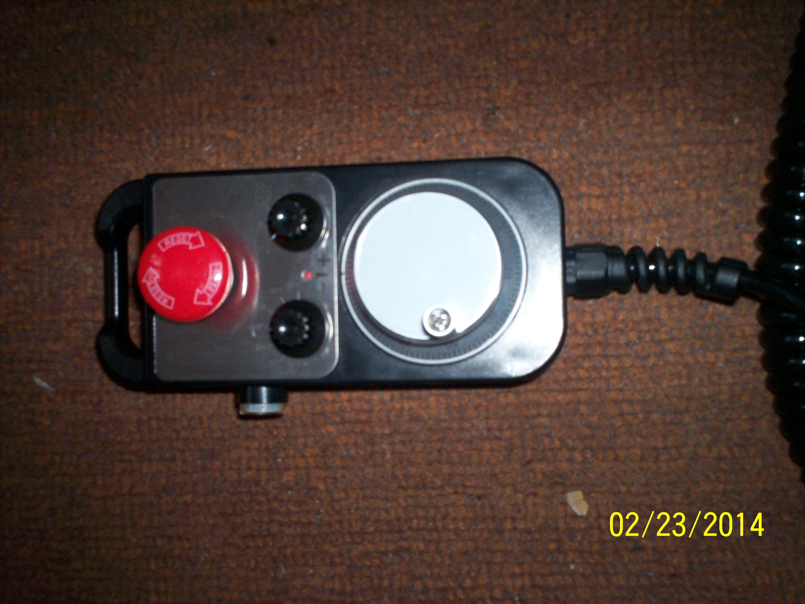

Также пришел пульт.
на67к25.JPG (4729 просмотров) <a class='original' href='./download/file.php?id=25181&mode=view' target=_blank>Загрузить оригинал (1.1 МБ)</a>
100_6676.JPG (4729 просмотров) <a class='original' href='./download/file.php?id=25182&mode=view' target=_blank>Загрузить оригинал (1.02 МБ)</a>

aleha писал(а):Платы очень хорошо сделаны все лаком покрыто
А можно фотку платы ?

Сообщение aleha »
Фотки качеством не очень. Просто для истории.
100_6682.JPG (4708 просмотров) <a class='original' href='./download/file.php?id=25191&mode=view' target=_blank>Загрузить оригинал (957 КБ)</a>
100_6680.JPG (4708 просмотров) <a class='original' href='./download/file.php?id=25192&mode=view' target=_blank>Загрузить оригинал (1.05 МБ)</a>
100_6681.JPG (4708 просмотров) <a class='original' href='./download/file.php?id=25193&mode=view' target=_blank>Загрузить оригинал (1.04 МБ)</a>

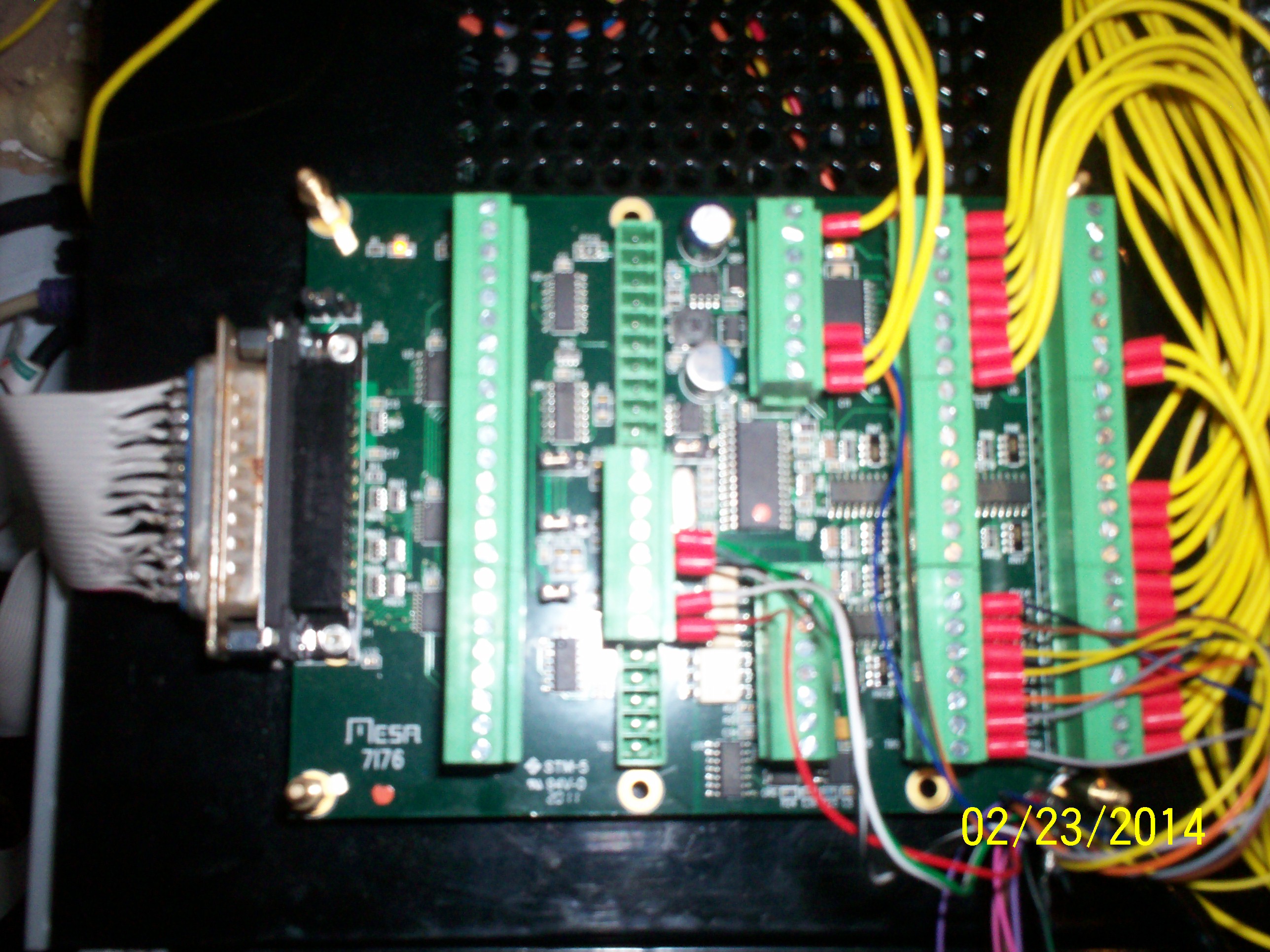

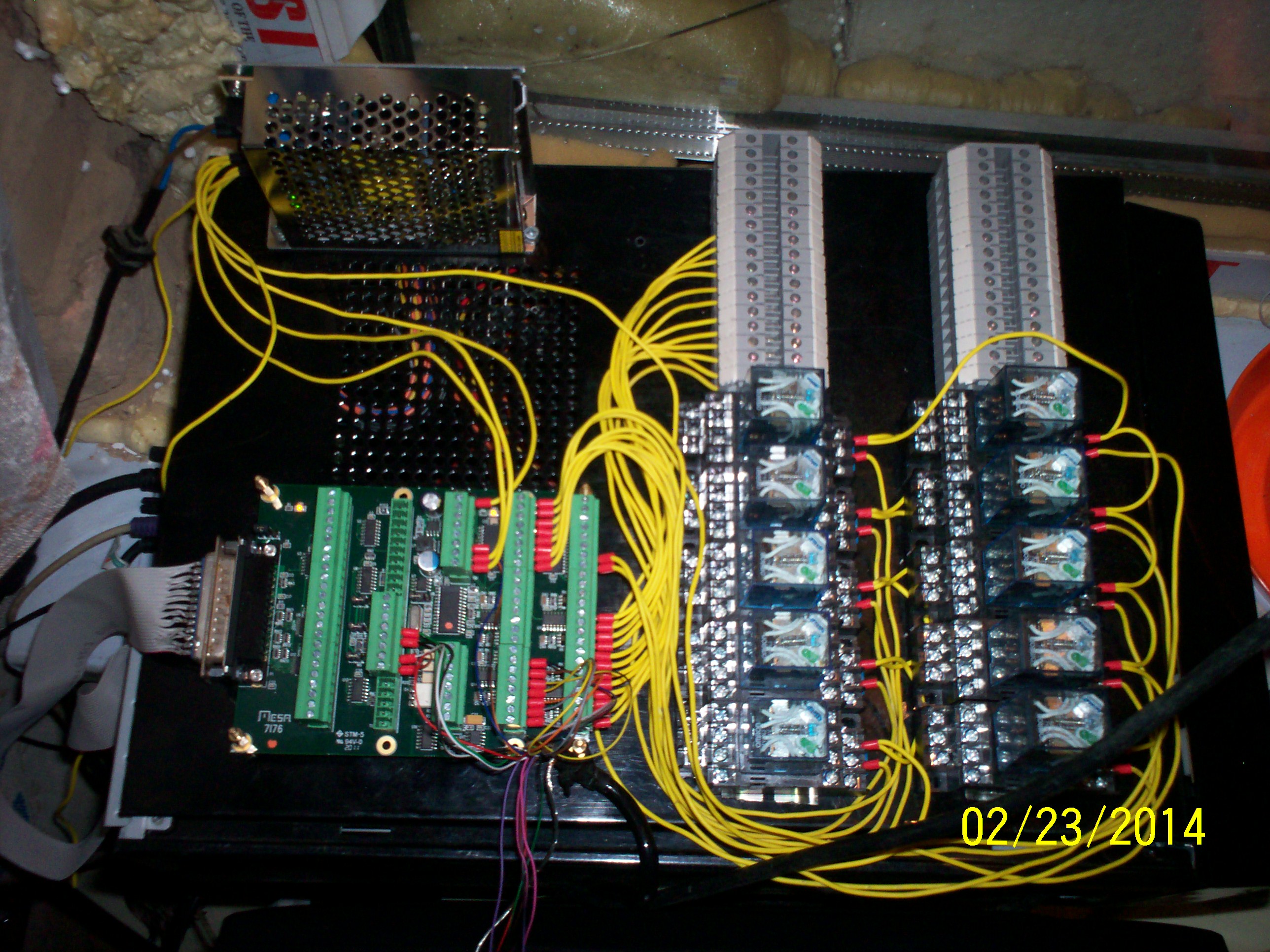

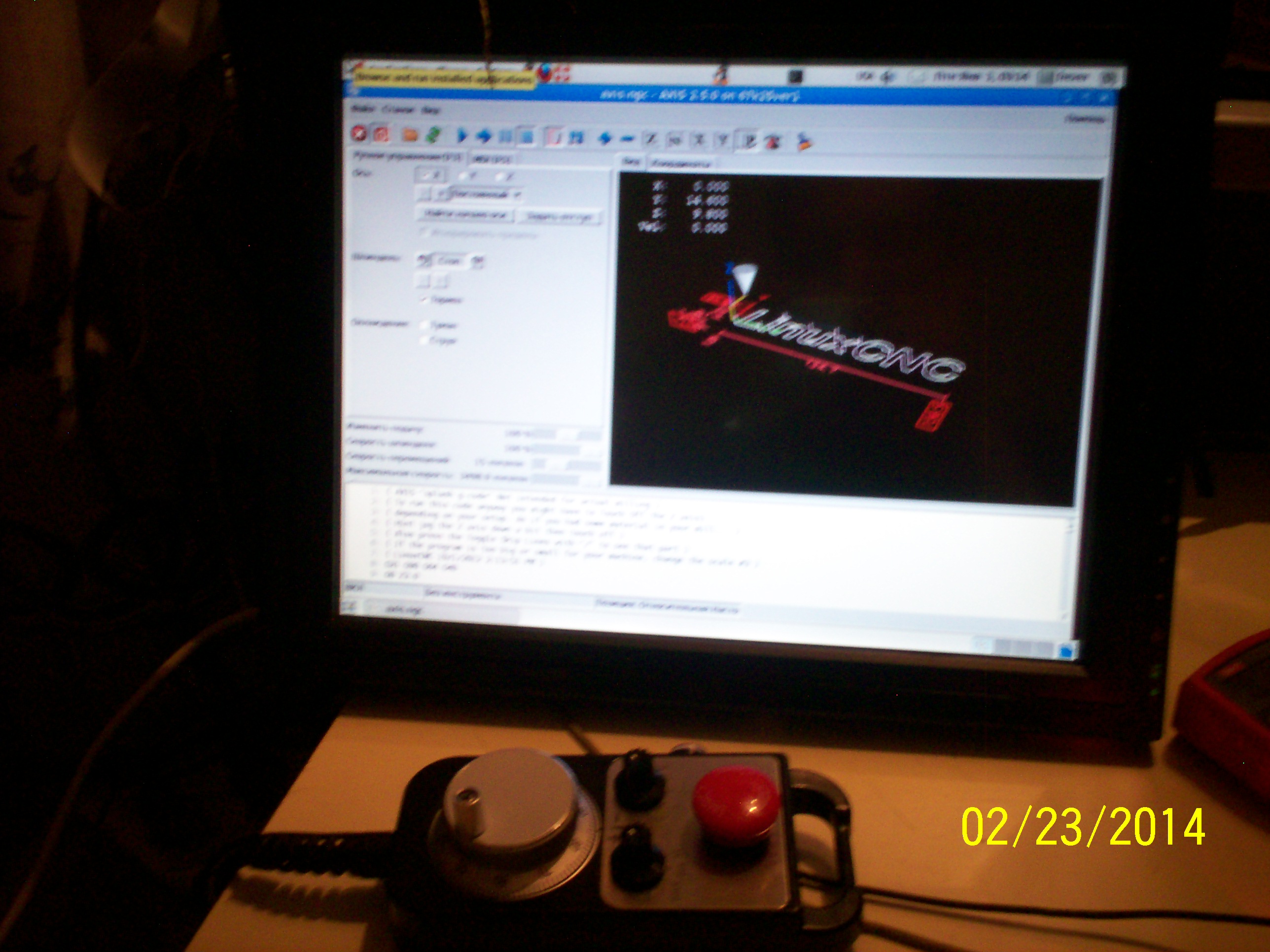

Прикрутил к моей связке 5I25+7i76 пульт который пришел.
Вообще конечно волшебство какое-то этот LinuxCNC.
И еще я понял что мой фотик годится только семейные фото делать.
100_6687.JPG (4688 просмотров) <a class='original' href='./download/file.php?id=25198&mode=view' target=_blank>Загрузить оригинал (1.01 МБ)</a>
100_6688.JPG (4688 просмотров) <a class='original' href='./download/file.php?id=25199&mode=view' target=_blank>Загрузить оригинал (963.07 КБ)</a>
100_6692.JPG (4688 просмотров) <a class='original' href='./download/file.php?id=25200&mode=view' target=_blank>Загрузить оригинал (871.22 КБ)</a>

aleha писал(а):волшебство какое-то
В смысле как по "щучьему веленью" или "танцы с бубном" ?
aleha
Сообщения: 265
Репутация: 136
Re: фрезерный станок 67к25пр модернизировать
Сообщение aleha »
В смысле "нет предела совершенству"

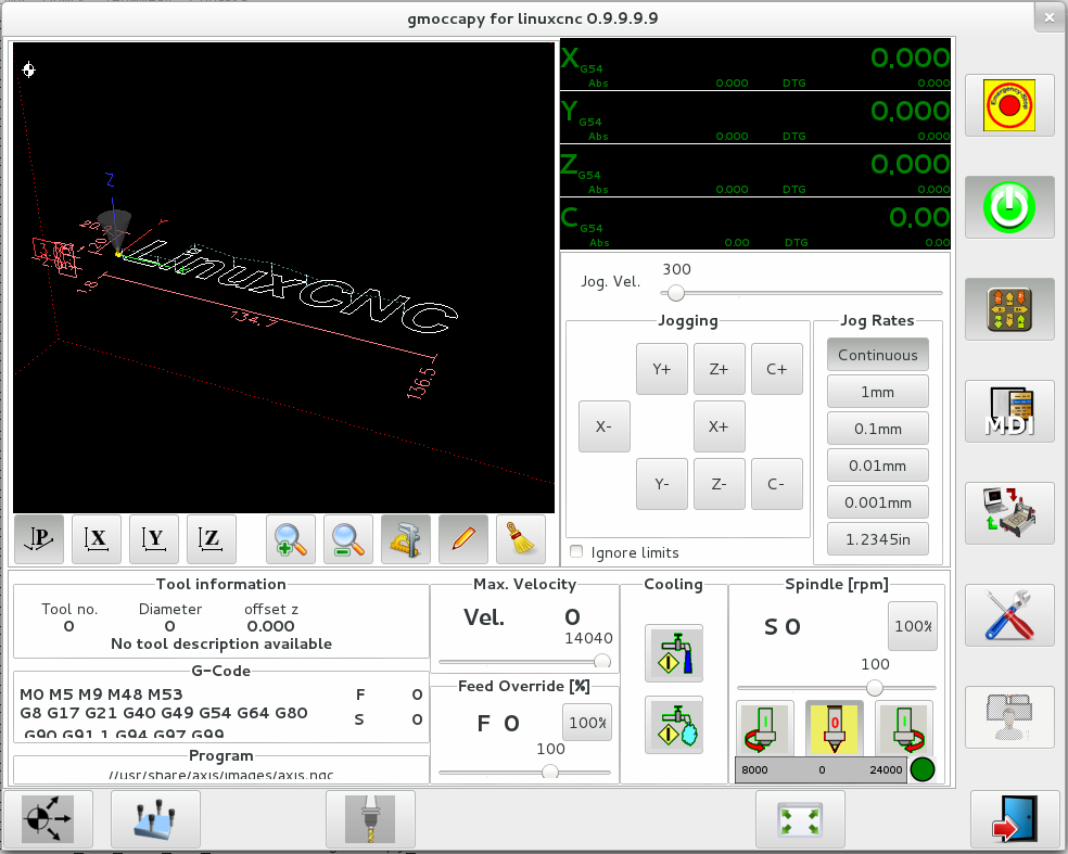

Только хочется внешний вид по другому сделать.
У меня сенсорный монитор, а touchy какой то инопланетянский.
Так чтоль?
gmoccapy.png (4666 просмотров) <a class='original' href='./download/file.php?id=25202&mode=view' target=_blank>Загрузить оригинал (130.06 КБ)</a>
