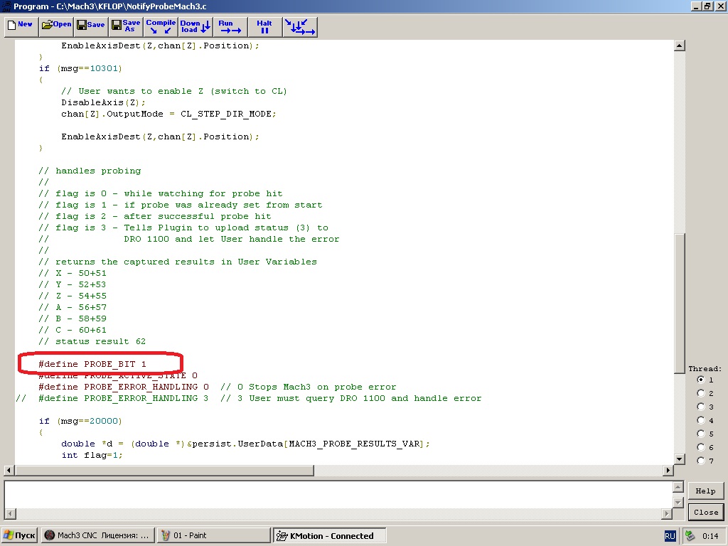

1. прописал путь
01.jpg (13625 просмотров) <a class='original' href='./download/file.php?id=40157&mode=view' target=_blank>Загрузить оригинал (116.72 КБ)</a>
2. прописал к какому биту подключен IO1 и откомпилировал файл
02.jpg (13625 просмотров) <a class='original' href='./download/file.php?id=40158&mode=view' target=_blank>Загрузить оригинал (184.58 КБ)</a>
3. Но в Маче сигнал Probe так и не заработал, зато ось Y теперь сама ездит :hehehe:
03.jpg (13625 просмотров) <a class='original' href='./download/file.php?id=40159&mode=view' target=_blank>Загрузить оригинал (211.31 КБ)</a>

Заработало
1. Перепаял на другой пин 14 IO7
В программе теперь отображается, когда срабатывает пробник
04.JPG (13613 просмотров) <a class='original' href='./download/file.php?id=40163&mode=view' target=_blank>Загрузить оригинал (72.77 КБ)</a>
2. Перестала ездить сама ось (возможно не доконца был вставлен разъем и не контачило)
3. Нужно было еще в Маче прописать пин.
05.JPG (13613 просмотров) <a class='original' href='./download/file.php?id=40164&mode=view' target=_blank>Загрузить оригинал (89.01 КБ)</a>
Мач видит теперь пробник :good:
03.jpg (13613 просмотров) <a class='original' href='./download/file.php?id=40165&mode=view' target=_blank>Загрузить оригинал (211.16 КБ)</a>
