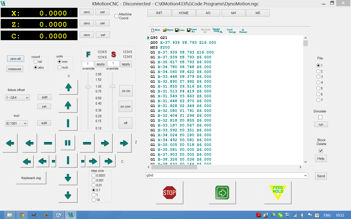

Вот под диагональ бука своего подправил фейс KMotion (дисплей сенсорный у бука). Не нравились мне маленькие кнопки на основные элементы. Попробовал - в принципе удобно по экрану жмякать пальцами (запуск/останов и прочее)...
Dyno_Alex.jpg (12950 просмотров) <a class='original' href='./download/file.php?id=36353&mode=view' target=_blank>Загрузить оригинал (260.72 КБ)</a>
Dyno_Alex_prg.jpg (12950 просмотров) <a class='original' href='./download/file.php?id=36354&mode=view' target=_blank>Загрузить оригинал (149.09 КБ)</a>
ukr-sasha
Сообщения: 3401
Репутация: 2181
Откуда: Киев, Украина
Re: Редактирование интерфейса KmotionCNC
Сообщение ukr-sasha »
AlexNikov писал(а):подправил фейс KMotion
Мне тоже нравиться...
