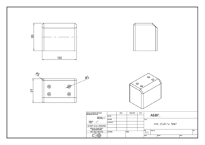

Искал кад для работы с листовым материалом для linux, и заодно нашел вот это чудо http://onshape.com
Онлайновый твердотельный CAD. Очень похож на GitHub только для проектировщиков.
Бесплатен с ограничением по объему хранимых данных - 5 GB и количеству закрытых проектов (10 шт), открытые не ограничивали.
Самый прстой платный $100/мес.
Из интересного:
- Ветки проектирования - можно откатываться и вроде ветвить проектирование по типу текстовой информации на GIT (GitGub)
- Заявлена параметричность, можно использовать переменные (в размерах наверное)
- Импорт-экспорт в основные граф. форматы (step stl dwg dxf pdf и т.п.)
- Делает чертеж по модели, три вида и изометрию, есть шаблоны, наверное можно под себя настроить
- Групповая работа, шаринг проектов
- Большая библиотека стандартного заявлена, сходу не нашел где
- Заявлена работа с планшетов (не тестил)
Из минусов:
- On-line работа в браузере конечно мучение, тормоза, лаги и гигазы трафика опечалили, не смотря на оптику 100 Mbit/s в одно рыло
- Все в облаке, как забэкапить проект не понятно, только step
- Локализацию сходу не нашел на английском все (меня не напрягает)
- Крутить модель в 3d не оч удобно (может не сам не справился)
- Развертку не умеет делать (обещают)
- Проц загружает под 100%, вентиляторы на олную шумят
- Освоить побыренькому не получилось :oops:
Удалось небольшую модельку сделать, фаски, отверстия с зенковкой, динамически подвинул одну грань, фаску вытянуло красиво.
Вощем вещь интересная, но после локального моделирования, онлайн - это боль. Будем наблюдать.
Всем спасибо!
чертеж 2d по модели, импорт из pdf в png поэтому качество плохое (12493 просмотра) <a class='original' href='./download/file.php?id=66970&mode=view' target=_blank>Загрузить оригинал (15.79 КБ)</a>

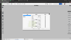

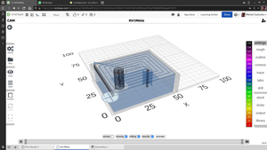

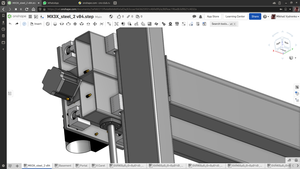

Re: onshape.com
Распробовал данный сервис в качестве альтернативы для Fusion 360 под линух. Проверял на своём не новом ноуте. На встроенной Интеловской графике робит в браузере вполне достойно. Загрузил для проверки макет мелкого станка в формате STEP. Проверял специально со скоростью говёного 3G модема (частенько бываю за городом). Грузится, крутится и правится всё довольно быстро. Явно не хуже чем в Fusion 360. Если чё, сервис абсолютно бесплатен для публичных проектов. Поэтому, если ваши модели не секретные, можно пользоваться. Большое преимущество сервиса - он доступен из любого места, где есть маломальский тырнет. Устанавливать ничего не надо. Ничего кроме браузера не требуется.
Заюзал для проверки САМ плагин. Он пока ещё бесплатен и довольно прост. 4 вида обработки - две печати, лазер, фрезер. Какие-то простые 2.5D задачи на нём можно смело решать. Постпроцессор для LinuxCNC в наличии. Для визуальной проверки, кстати, есть симуляция.
Screenshot from 2020-12-26 20-57-56.png (6849 просмотров) <a class='original' href='./download/file.php?id=190249&mode=view' target=_blank>Загрузить оригинал (41.5 КБ)</a>
Screenshot from 2020-12-26 21-06-58.png (6849 просмотров) <a class='original' href='./download/file.php?id=190250&mode=view' target=_blank>Загрузить оригинал (476.9 КБ)</a>
Screenshot from 2020-12-26 21-10-28.png (6849 просмотров) <a class='original' href='./download/file.php?id=190251&mode=view' target=_blank>Загрузить оригинал (224.76 КБ)</a>
Screenshot from 2020-12-26 21-11-39.png (6849 просмотров) <a class='original' href='./download/file.php?id=190252&mode=view' target=_blank>Загрузить оригинал (162.85 КБ)</a>
