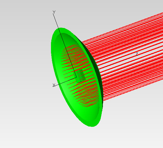

Изучаю TracePro v.6, инфы мало, имею много вопросов.
Первый вопрос - импортирую *.stp, допустим рефлектор. Делаю трассировку, рефлектор не должен испускать свет, но из плоскости под ним, выходит параллельный пучок света круглого сечения.
trpro1.jpg (12849 просмотров) <a class='original' href='./download/file.php?id=66924&mode=view' target=_blank>Загрузить оригинал (118.07 КБ)</a>
Как отключить этот свет ?
